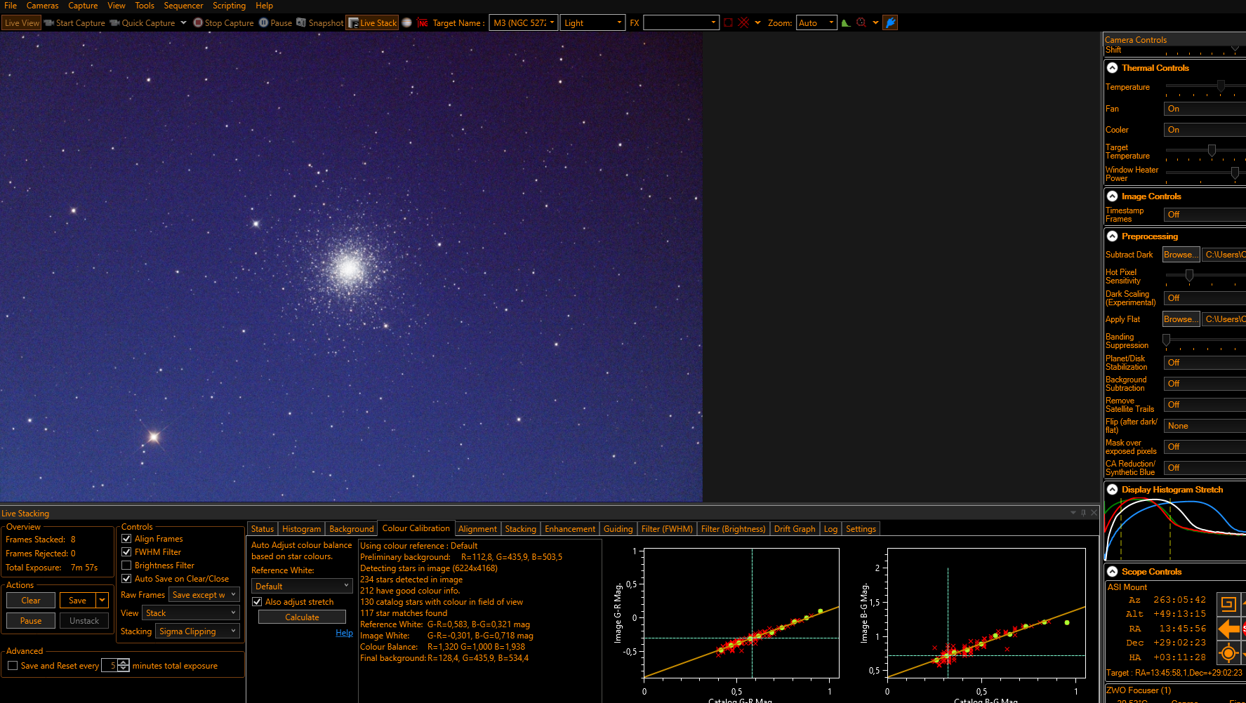

je commence par M3

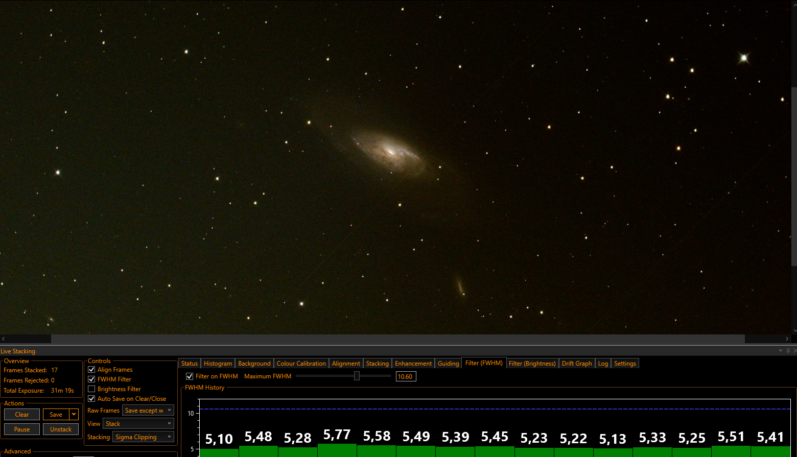

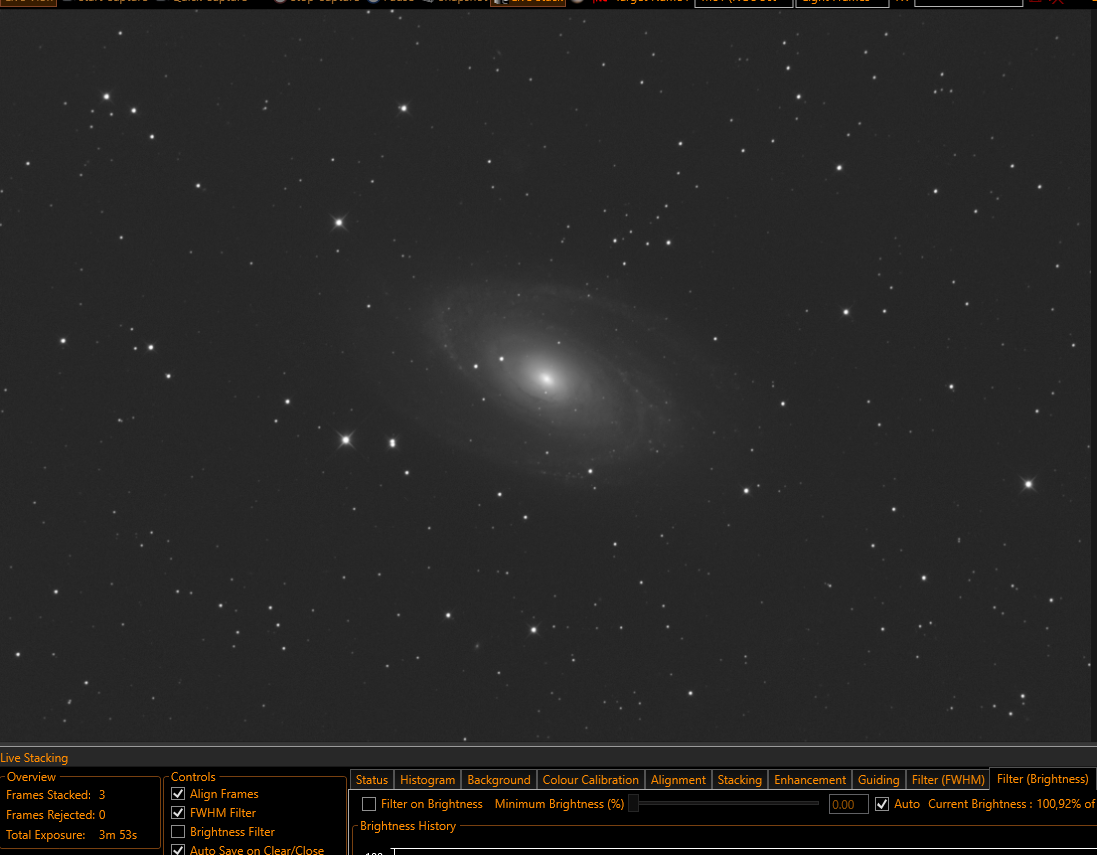

bon je fais M81 mais je trouve le champ tres grand, je me demande si j'ai bien ajusté le réducteur ...j'ai une focale de 1065 donc f/5.3 j'ai un backfocus un peu trop grand, par contre ca a l'air d'aller :shock: sauf que des nuages sont arrivés ....pffff
Messages : 5867
VA couleur RC8 TS-Optics Opmc
Message par Opmc73 » 22 juil. 2025, 23:09

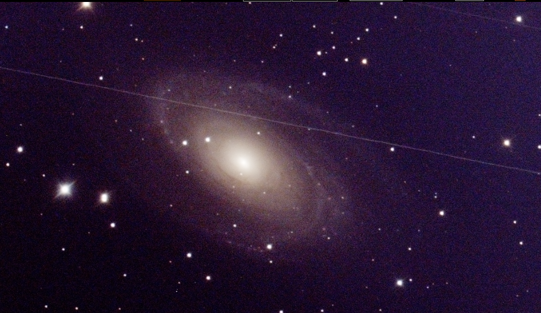

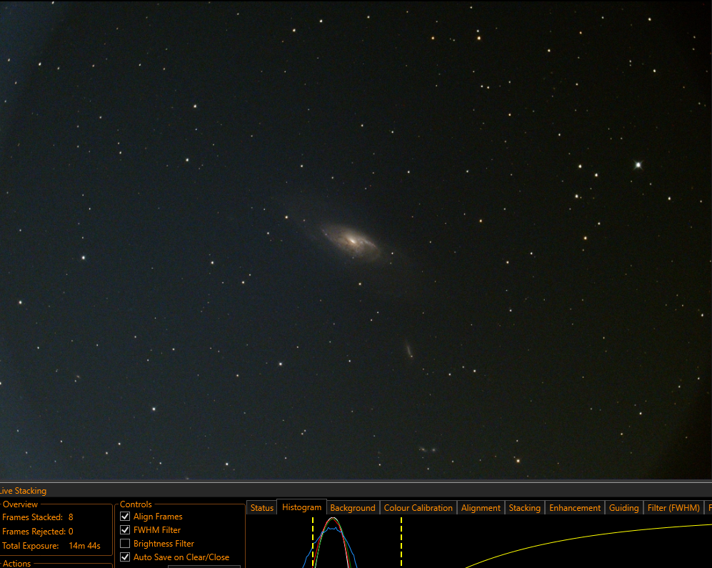

différence de résolution entre M81 RC8 couleur et le RC10 mono
8 min couleur F 1065mm +zoom
3min30 mono F 1525 mm
Messages : 5867
Message par Opmc73 » 22 juil. 2025, 23:19
et zoom 30% a 30 min
en terme de capteur c'est homogene sur les 2 setup apres calcul du temps de pose et gain optimum par Sc , les 2 imx571 sont sur un gain du cote de 298 et 77s/87s pour un bruit de 5%

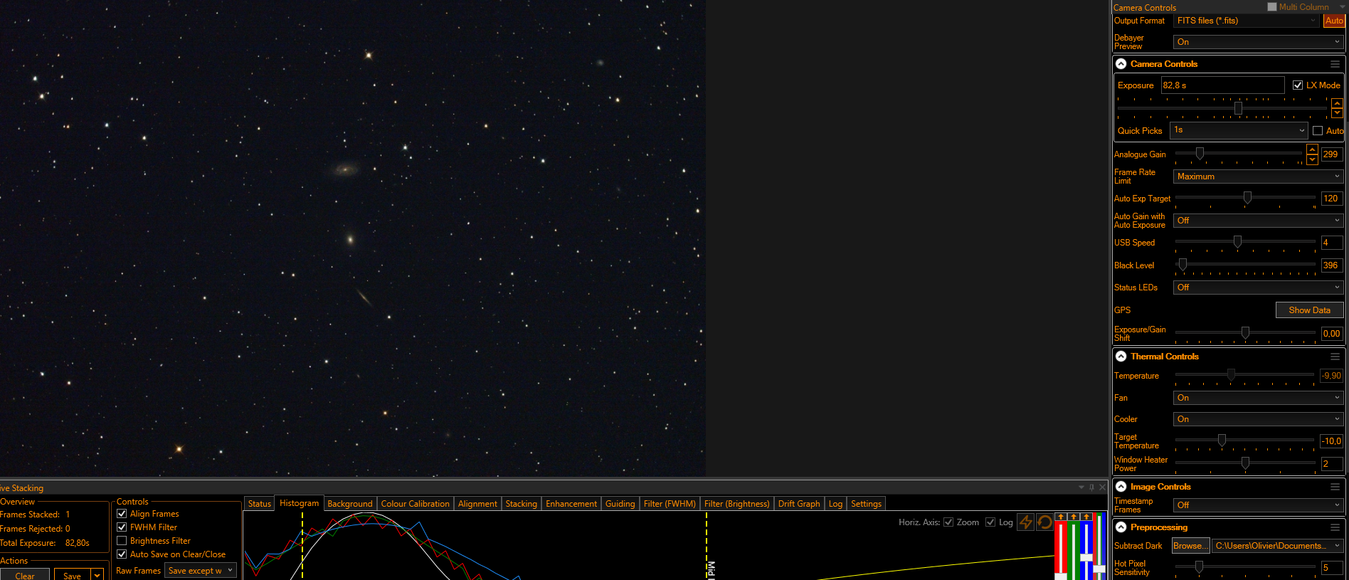

changement de cible M51 , le but est de gagner du temps pour la couche rvb bien sur
pfff les satelittes c'est par 2 maintenant ...

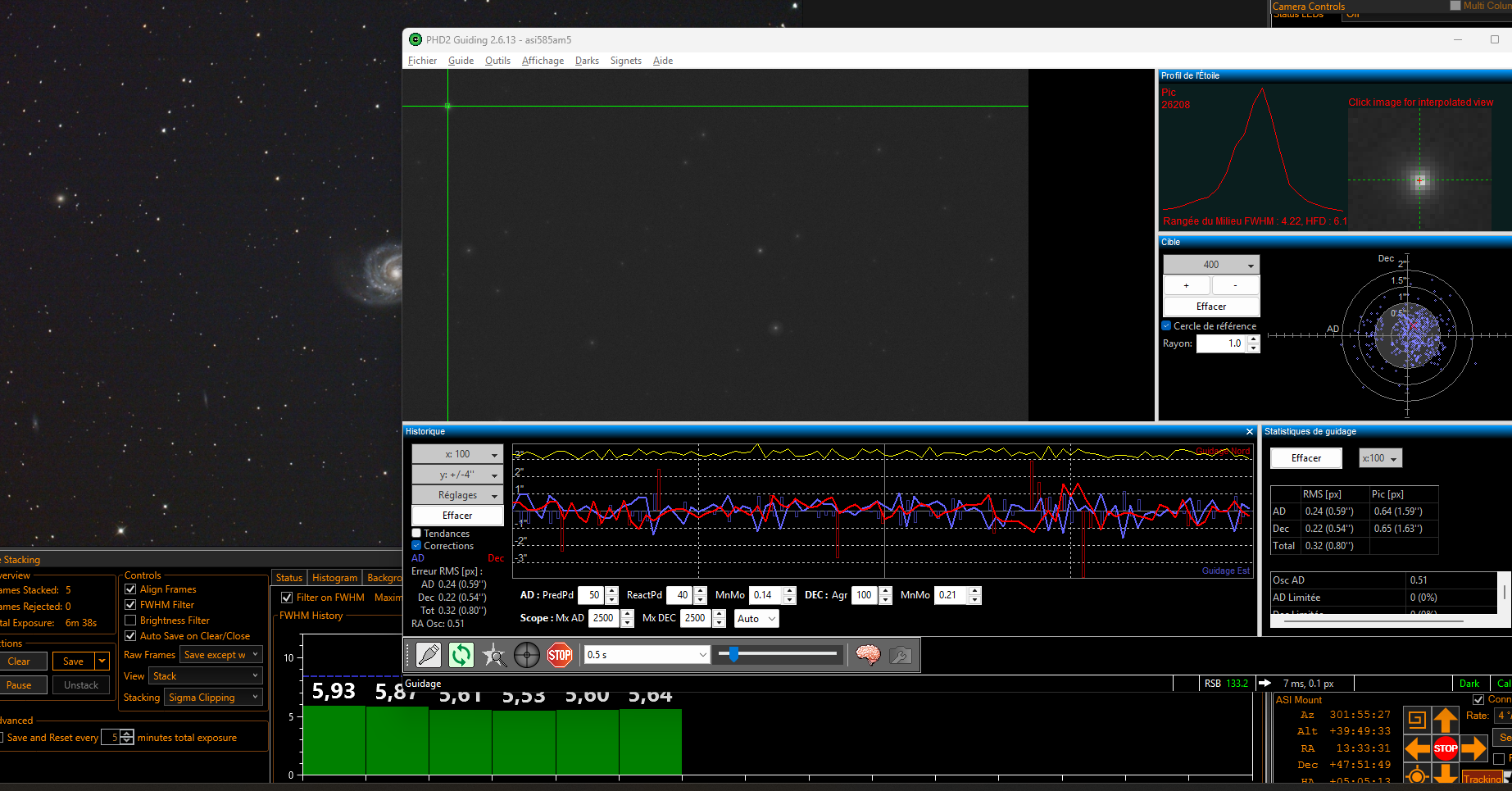

zoom 66 % vers 5min
et comparaison guidage am5 par lunette guide vs guidate wd-20 par oag
comparaison rc8 couleur, rc10 mono
zoom 42% 14 min rc8
zoom 30 % 18 min rc10
apres 27 min zoom 37% les meme satelittes qu'en mono (pour prouver que j'ai bien les 2 setup qui shootent en même temps bien sur :mrgreen: )

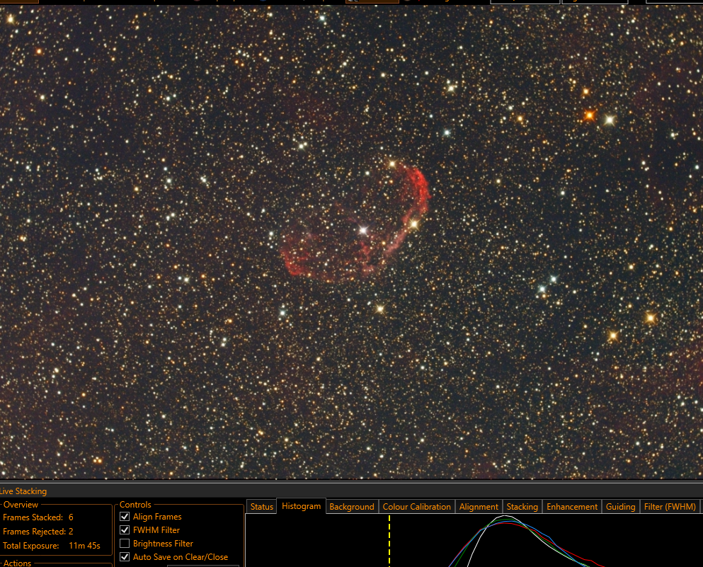

et en route pour le triplet du dragon
apres 5 min et un petit zoom
20 min plus tard
31 min de pose couleur

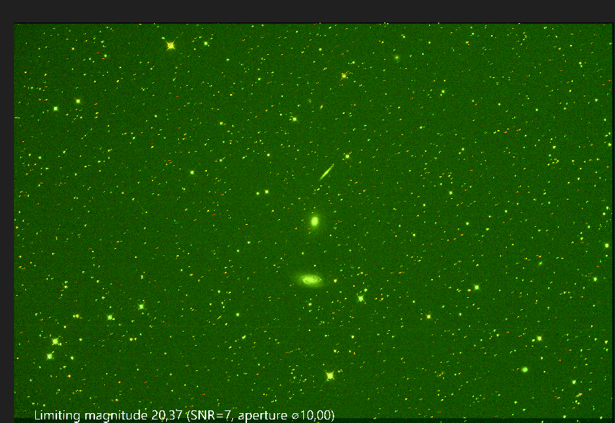

35 min mag 20.37 atteinte soit 1 mag de moins que le RC10 en 33 min

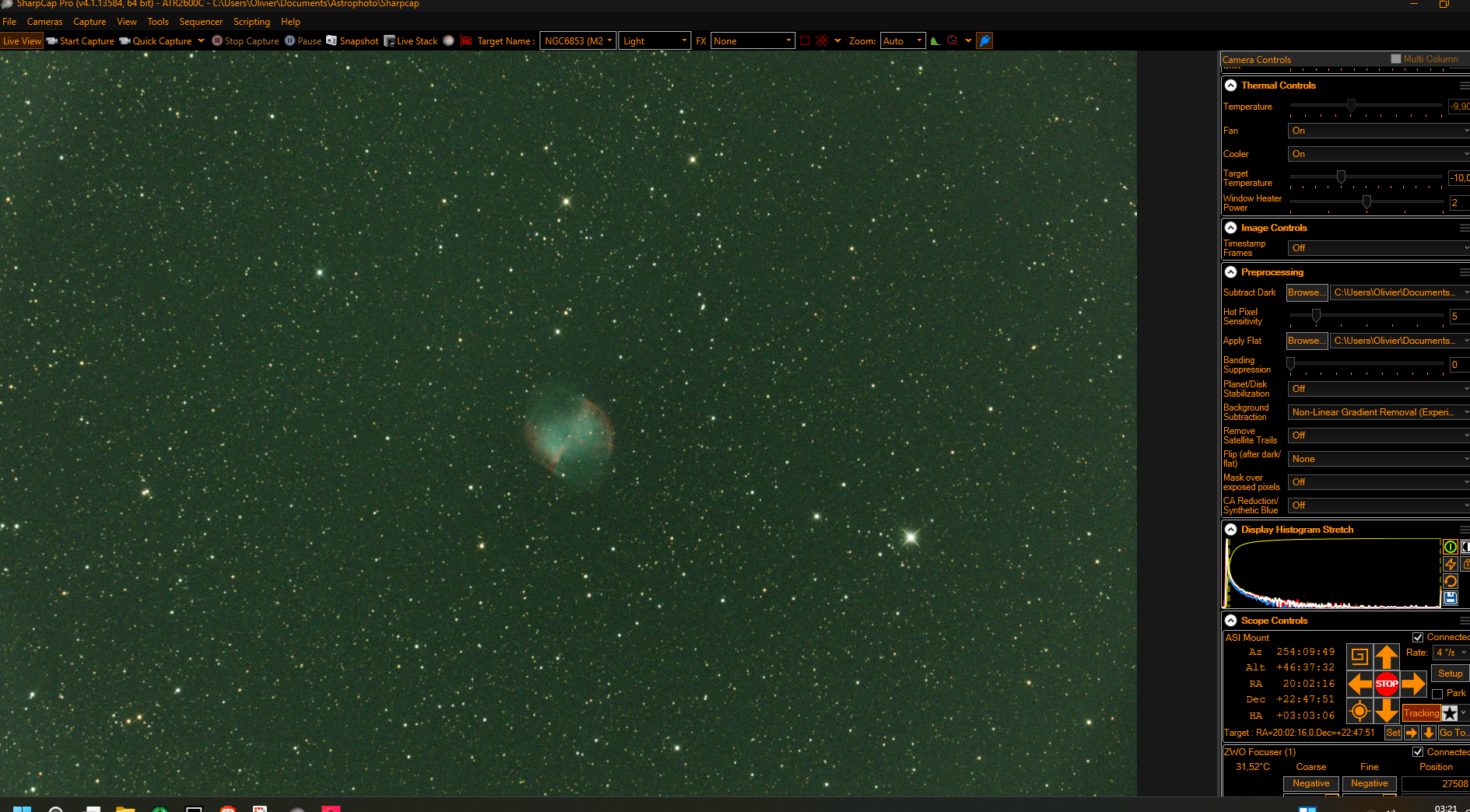

Message par Opmc73 » 23 juil. 2025, 02:03

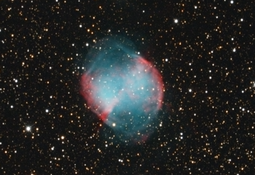

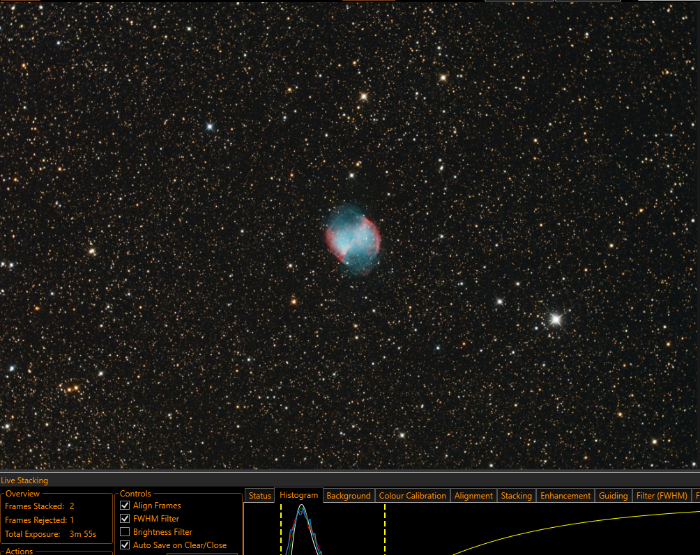

et un petit M27 gain 300 et 117s de pose
et un petit zoom 59% a 11 min
je fais joujou avec la nouvelle fonction de calibration des couleurs

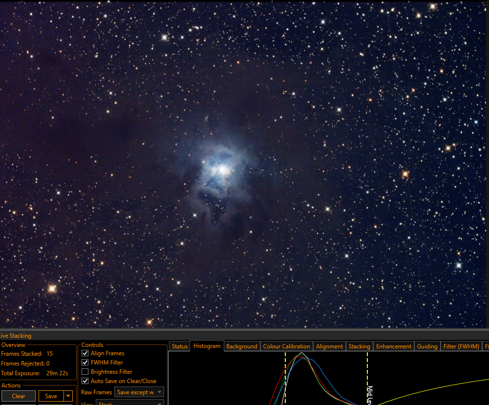

Message par Opmc73 » 23 juil. 2025, 03:07
je continue avec l'Iris qui sera sans doute ma derniere cible de ce soir
apres 9 min couleurs reglée a la main , l'outil de calibration des couleurs ne me plait pas trop dans son rendu
zoom39 a 23 min
avec la calibration des couleurs on a cela
j'ai rajoutté un peu de vert et ça me semble mieux

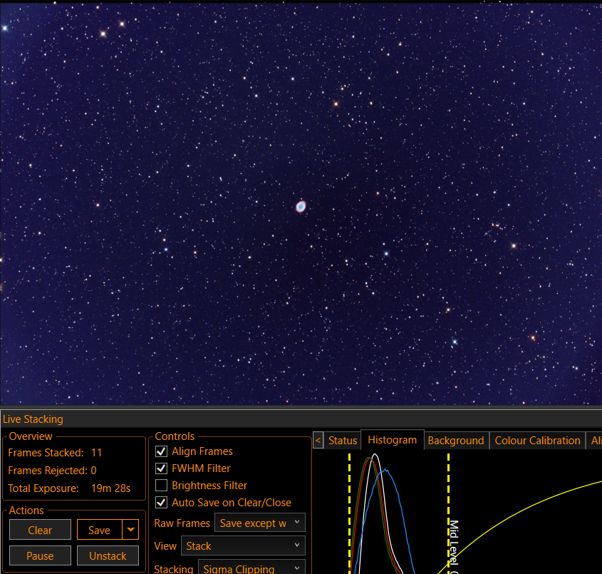

Messages : 5867
Message par Opmc73 » 11 août 2025, 03:10
M57 au RC8 apres la colim. Le flat est a la ramasse il faut le refaire, mais je vais attendre demain si je dois retoucher la bague de tilt un peu.
