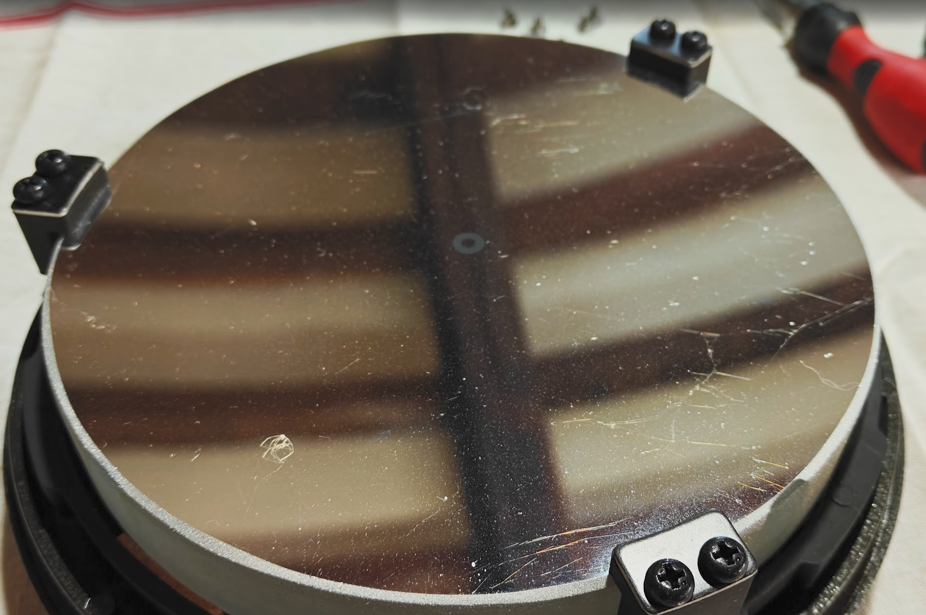

Bonjour, petite minute publicité pour un acteur de choix en matière de révision de monture et d'ailleurs sur tous sujets matériel astro, fabrication, réglages, entretien etc....
Dans le cadre de la remise en service de mon observatoire qui ne fonctionnait plus depuis 3 ans maintenant, j'ai amené ma monture Ioptron CEM70G pour une petite révision chez https://stellarview.fr/
N'hésitez pas à faire appel à lui, c'est du sérieux !
C'est mon ami Thierry Ruiz qui est à la manoeuvre, et sa réputation n'est plus à faire dans le domaine astro.
Il a donc procédé à un démontage, nettoyage de ma monture achetée en 2021. Elle fonctionnait plutot bien encore mais avec un bruit de claquement un petit peu inquiétant. Evdimment dès le démontage du capot de la grande couronne RA on a vu des limailles de belle taille qui se balladaient entre la couronne et la vis sans fin !
A priori, c'est d'origine, et ça confirme que si vous achetez une monture, même neuve, vous avez tout intéret à la faire nettoyer dès livraison ou à le faire vous même avant mise en service, sinon la dégradation va commencer.
On constate ce type de soucis dans beaucoup de marques, le nettoyage en sortie de fabrication est trop sommaire et il reste toujours des poussières d'usinage.
Résultat, au fil dutemps, ça empire petit à petit et la couronne en prends un coup.
Pour la mienne, une 1ère couche de graisse haute qualité suivie d'une bonne application de Grizzly blanche a suffit à lui rendre un fonctionnement très fluide mais un changement de couronne sera à envisager, cout très réduit heureusement.
Côté déclinaison, pas de soucis, c'est surtout RA qui avait le problème.
On en a profité aussi pour emballer les cables qui circulent à l'intérieur avec une gaine crocodile car ils sont très exposé et sensibles aux frottements.
En salle d'opération, fin d'intervention
Et retour sur sa platine, en attente du tube qui reste à nettoyer :
Screenshot 2025-12-03 133351.jpg (79.84 Kio) Consulté 4680 fois

Suite du film, nettoyage du miroir, un bon coup de balai avant pour virer les toiles d'araignées et finalement un miroir qui se redécouvre, quelques petits points qui sont partis au coton tige avec isoprop donc ça semble plutot très bien.
Secondaire juste en soufflant de l'isoprop dessus via le trou du PO et soufflage, pas idéal mais j'avais pas envie de le démonter.
Reste à recaler tout ça, avant de reprendre les séances.

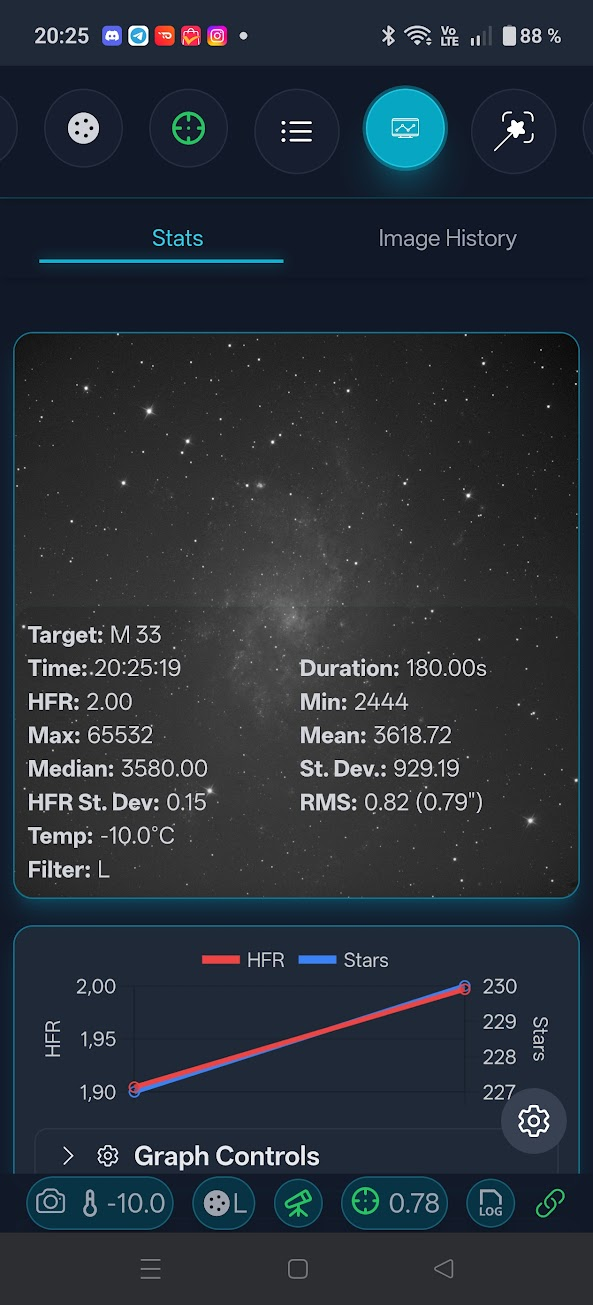

Et je viens de découvrir Touchnstars, vous avez déjà dû essayer je suppose...
Vraiment top, ça permet de suivre voir de piloter NINA depuis un mobile ou une tablette !!!
Messages : 5052
Bemo47, le retour ?
Message par bemo47 » 28 déc. 2025, 20:30
et quelques écrans de Touchnstars, étonnant ce petit soft !
