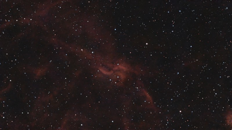

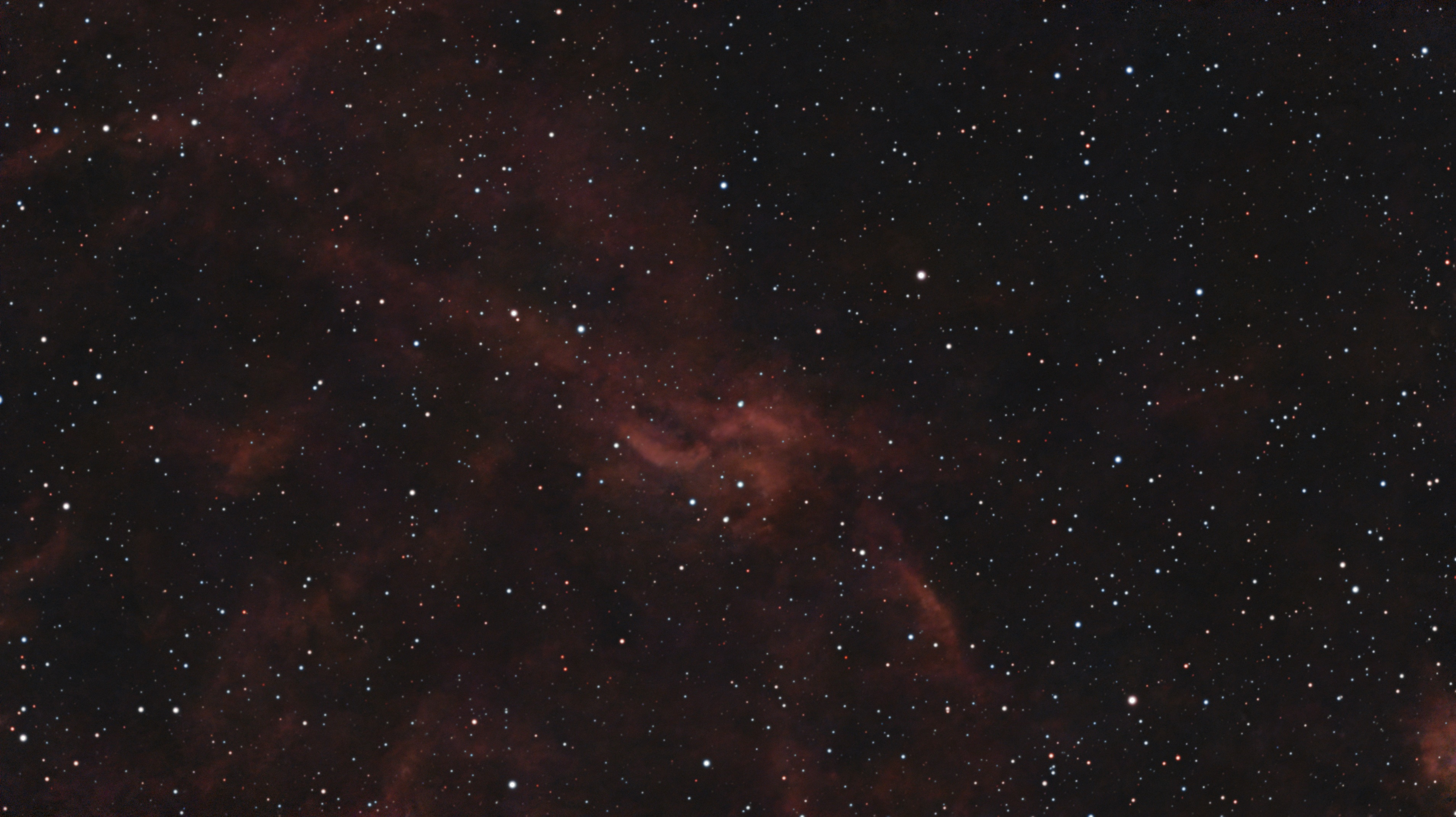

Mon vrai premier shoot ciel profond au D3 ( j'ai d'abord essayé M13 juste pour voir s'il visait au bon endroit.
X nebula alias simeis 57, un truc assez faible que mes yeux moins fatigués ont détecté sur le Méjean en 2003 avec un dobson 250.
D3, téléobjectif.501poses de 15", dual band g80. Traitement stellar studio
X nebula dans le cygne
