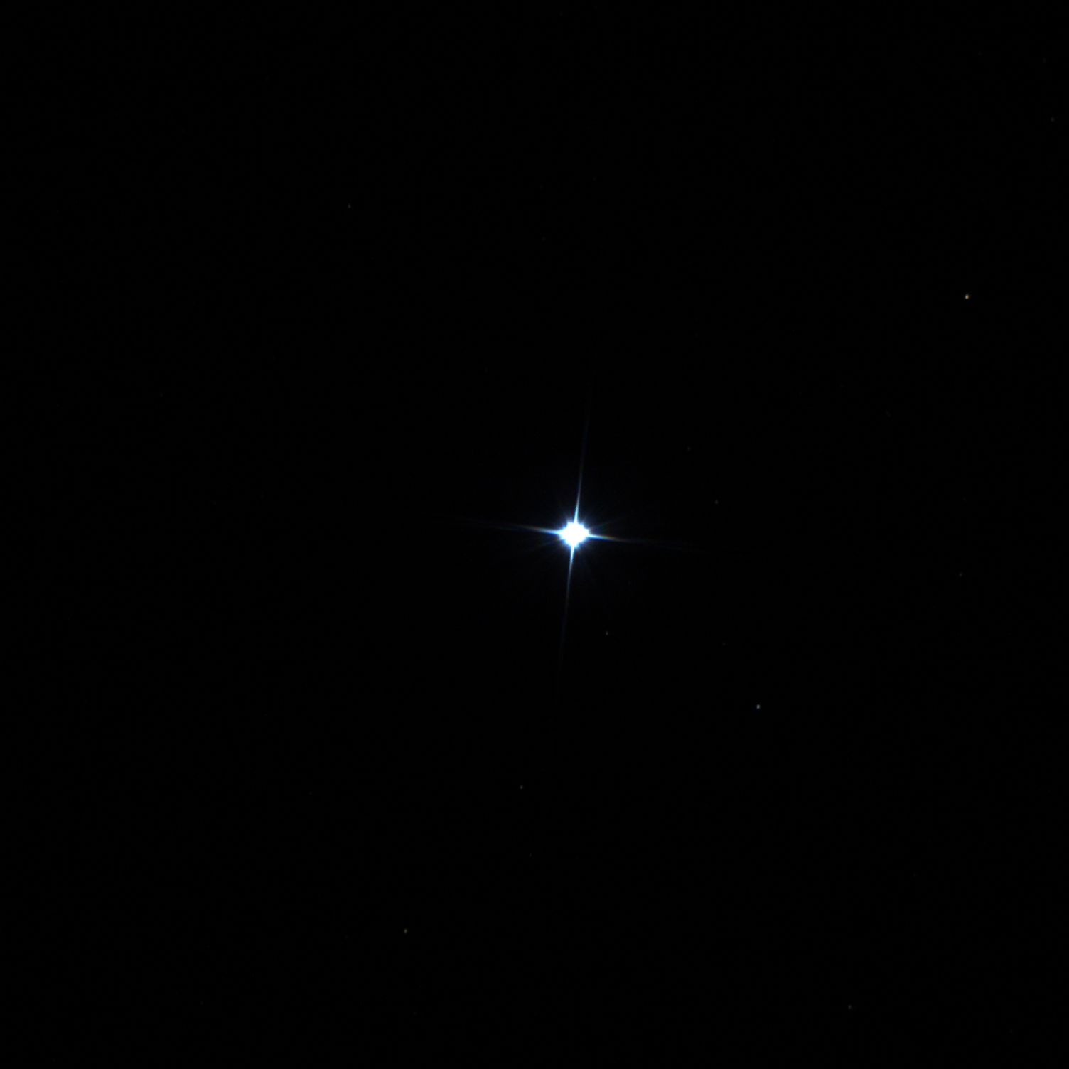

Message par Djibi » 01 mai 2020, 17:03
Voilà,
un post de conclusion pour vous donner les tests de mesure de réduction obtenu sur mes 2 snapshot de Spica, avec et sans réducteur.
Avec le montage ci dessus (BF de 40mm), la réduction mesurée est de x0,62.
Je passe également le sujet en "Résolu" pour montrer que cela permet également de gagner siginificativement l'éloignement de la mise au point par rapport à un montage avec un BF de 55mm et un RF de 0,5x
je n'ai pas mesuré exactement le gain sur la mise au point mais il est au moins de 20mm. Pour passer sur mon Orion xx12, il faut quand même utiliser un po low profile, le po d'origine ne passerait pas.
Les prochaines sorties me donneront l'occasion de le tester en vrai sur des stacks 8-)
Les snapshot de mesure :
