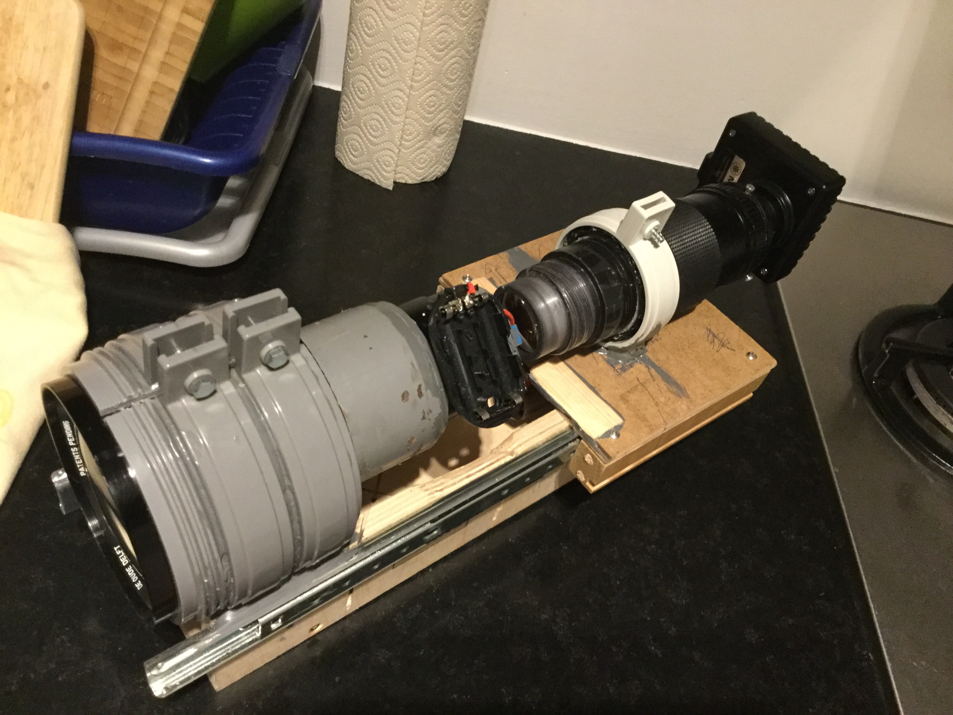

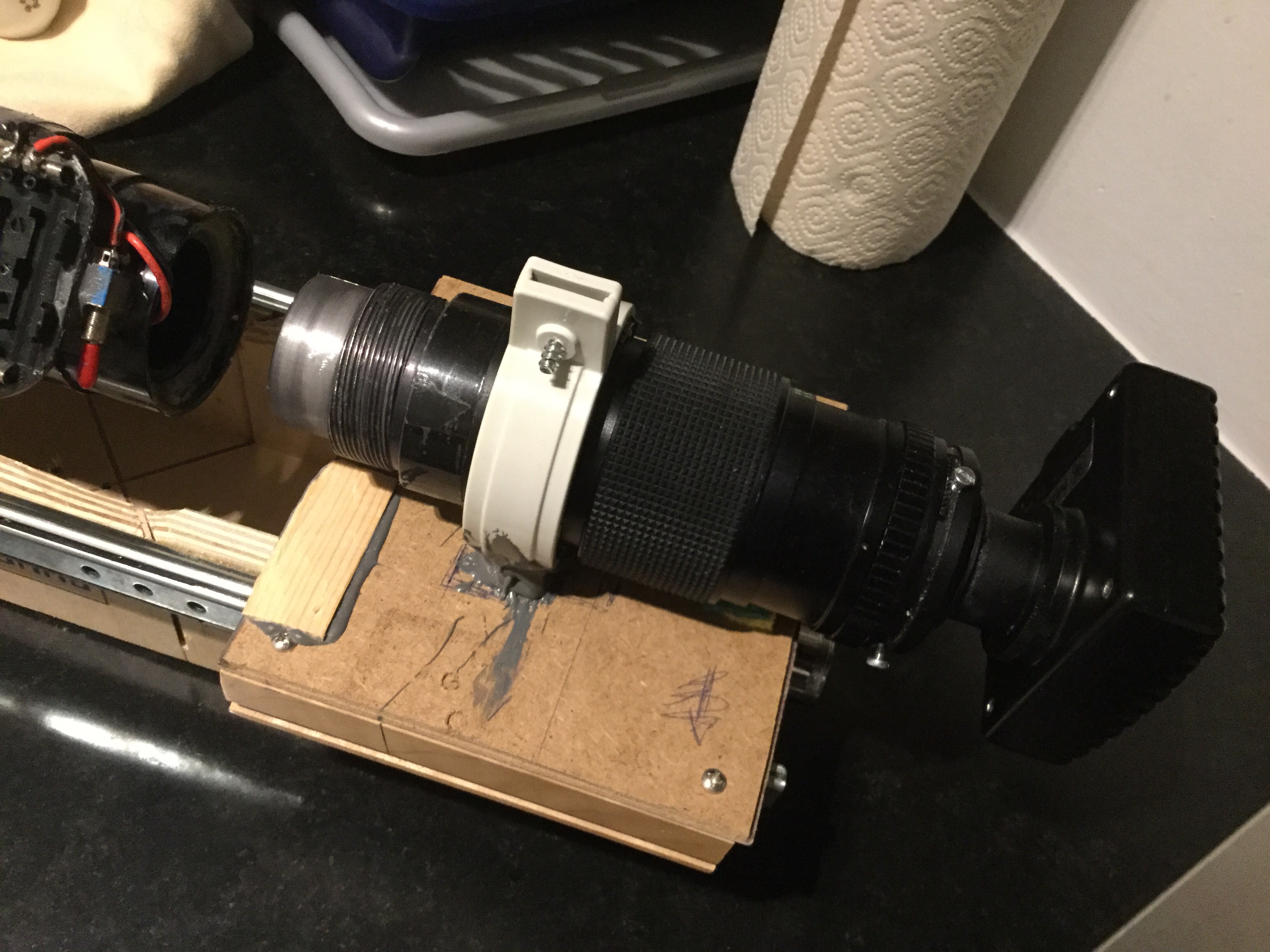

Olivier, c est vraiment pas sorcier a monter, surtout que toi t es doué en mecanique et montage ubuesque.... ;)
Exemple de montage un peu finaliser avec un autre tube et la petite caméra Meade...
Optique faite avec 2 objos tête bêche....
A+,

Pour l'optique relais, Olivier en fait c'est celle là:
http://astronomie-va.com/forum/viewtopi ... cdd88cbbf3
mis en tête bêche, en partant de l'écran:
-un objectif Hélios 100mm, f:2, monté à l'envers: lentille arrière en face de l'écran phosphore;
- un vieux zoom de brocante 28-85mm, f:3.5-4.5, monté à l'endroit;
les lentilles frontales des 2 objectifs étant face à face, le plus près possible l'une de l'autre (important mais pas critique, comme detail).
le tout suivi d'une bague bricolée monture Pentax k -> M42 pour la caméra....
C'est juste un exemple, hein, dimensionné pour la taille de l'écran dun gen 3 et la taille du capteur de la MEADE... à adapter dans le cas du P8079HP et du capteur de la camera finale que tu voudras utiliser...
Le poids, pfiouuuu, me rapelle plus, on doit être autour de 1 kg-1kg5 ????

oui, c'est une bonne idée classique, le tube PVC, c'est ce que j'ai fais en fait pour mon "ICCD"...
Cela facilite, je trouve, l'accessorisation en amont et en aval du tube lui-même.... avec les bouchons/manchons qui vont bien....
Pour l'image, re-regarde mes essais sur YT ;)
Mais si tu veux je te fais une video ou je filme l'ecran comme si je le voyais à l'oeil nu de loin (30-50 cm), sans oculaire, en bougeant autour du tube... je sais pas si tu vois ce que je veux dire..... Te fais ça ce soir... :)
