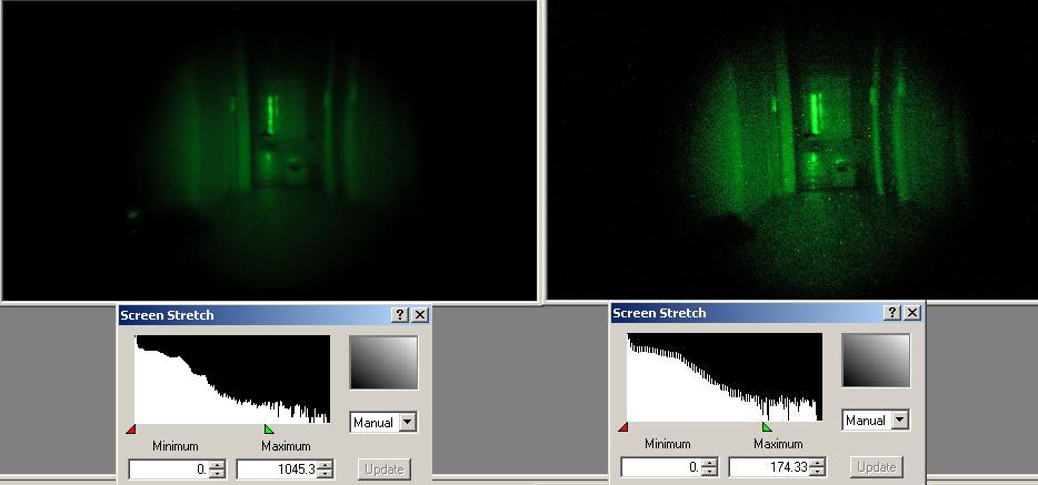

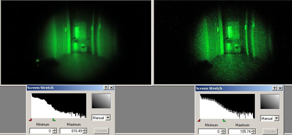

Ici une première petite experience qui montre bien que le stacking, ben ça marche aussi pour l'image délivrée par un tube II, et que les principes utilisés pour les CCD/CMOS, s'appliquent aussi pour traîter l'image du tube...
J'ai bricolé sur une image prise avec mon bridge, mais on eut imaginer que l'image trâiter c'est juste une frame d'une video hypothétique (ici dans mon exemple, c'est comme si on regardait une image unique d'une vidéo qui se ferait à environ 1.3 image/sec (une image= environ 0.75 sec de pose).
Dans toutes les images qui suivent:
- photo de gauche: résultat d'un stacking de 7 images
- photo de droite: image unique
et de la première image à la dernière image, je m'amuse à pousser l'histogramme pour rendre l'image de plus en plus lumineuse et voir la perte d'info résultante progressive, dans les 2 cas (image stackées et unitaire).
Alors l'histo n'est pas representatif en lui-même car il prend en compte toute l'image, et donc le pourtour noir ne faisant pas partie de la vraie image, j'aurais du cropper de façon propre, pour avoir des histo plus representatifs, mais bon, l'erreur est systématique dans les 2 cas, et d'un point de vue qualitatif, cela ne change rien, normalement à la "demonstration"...
Dans la première image de la suite ci dessous, la photo unitaire brute de droite (0.75 sec, 200 ISO, f/d=2.8) correspond à peu près à ce que je verrais à l'oeil nu, avec un simple oculaire installé sur l'écran du tube: couloir et sdb ou il fait noir comme dans un four à l'oeil nu.
Expé faite de nuit, avec juste de la lumière filtrant d'une porte dans mon dos, mais venant elle même de mon séjour ou il fait aussi très sombre, mais avec de la lumière venant de la ville nocturne (aucun lampadaire direct, juste de la PL bien orange dégeu), filtrant à travers les rideaux d'une vitre-porte donnant sur ledit séjour...
On voit bien le lissage du bruit, pour le stack de gauche.
et aussi que le stack perd moins vite d'information en comparaison de la brute qui "bruite" de plus en plus, lorsque qu'on pousse progressivement les histogrammes...
à+,
