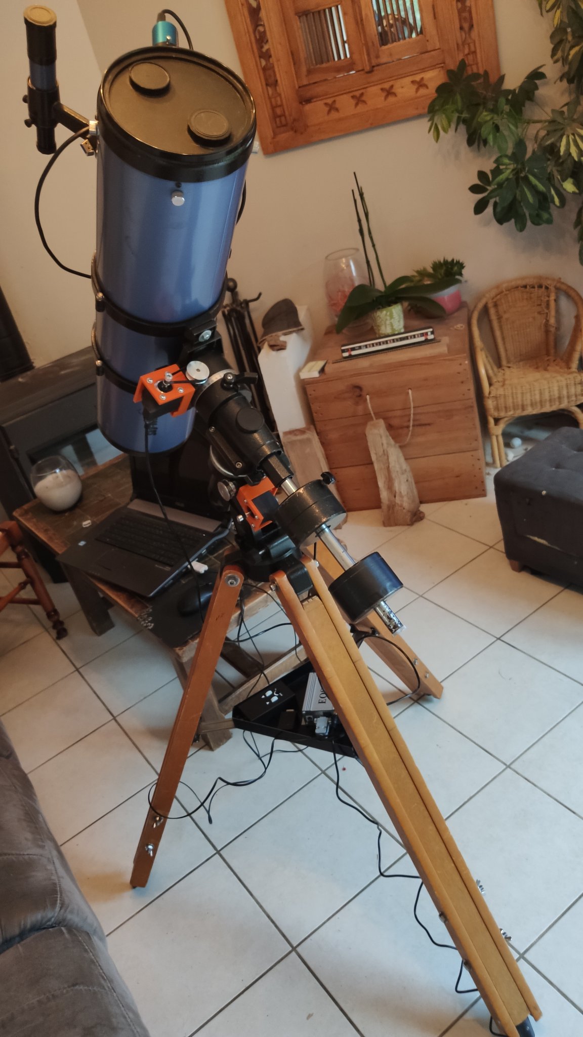

Le temps risque donc de ne pas s'améliorer car j'ai fini de monter et de tester indoor un kit goto de chez Astro Gadget.
J'ai contacté Alexander qui m'a concocté un kit dédié aux Vixen Super Polaris à l'aide de son imprimante 3D.
Plus qu'à l'essayer sur une nuit hors de mon salon... :cafe: :whistle:

Le ciel s'est finalement offert hier, me permettant de tester mon kit et le pilotage au chaud.
Que de découvertes en quelques heures !
L'émotion de la première image, la définition après quelques frames et les détails qui apparaissent petit à petit, toujours plus fins... Un calvaire à se décider entre continuer ou découvrir une autre cible... Addictif !
Voyant que le ciel s'était miraculeusement dégagé, je tente un jeté de monture et une première cible sans mise en temperature ni dark et une map approximative:

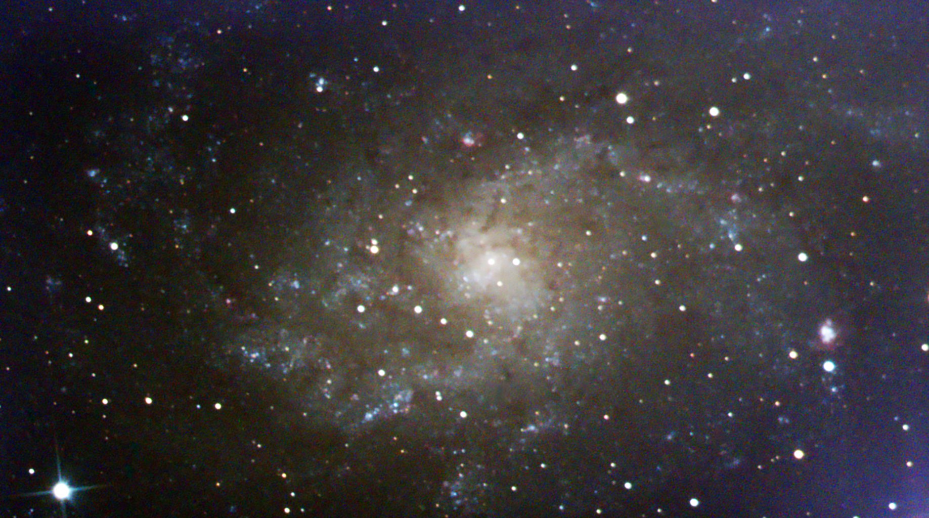

M33 : 57x16s @ gain5000

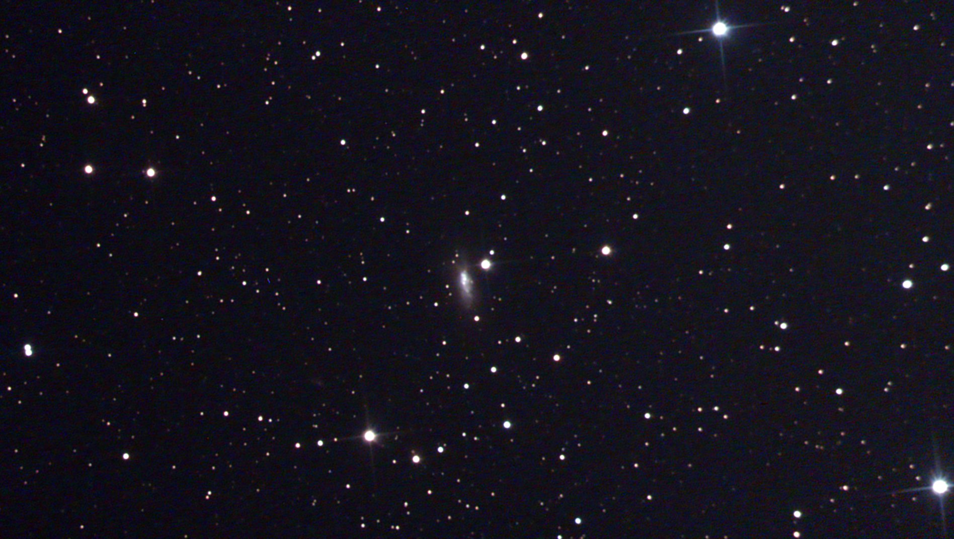

NGC891 : 94x16s @ gain5000
Magique :romance-hearteyes:

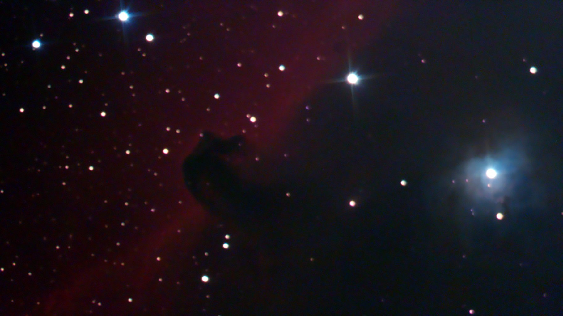

IC434 : 113x16s @ gain5000
Patience pour voir apparaître enfin ce cheval encore un peu bas au moment de l'image

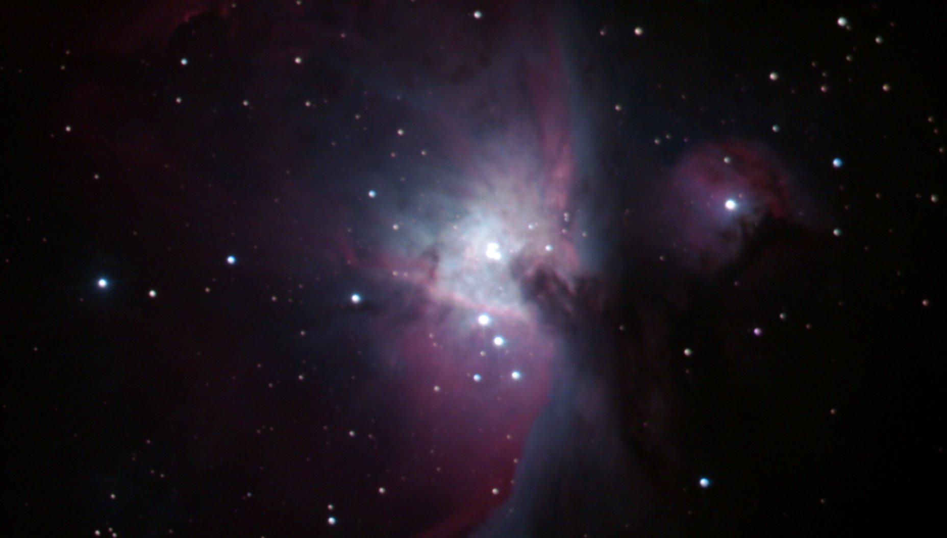

et enfin avant de tout replier, un premier essai de M42 en superposant 4 photos en variant le gain (plus tout à fait sûr des valeurs).
M42 : 30x16s (4x16@100- 6x16@500-8x16@1000-12x16@2000)

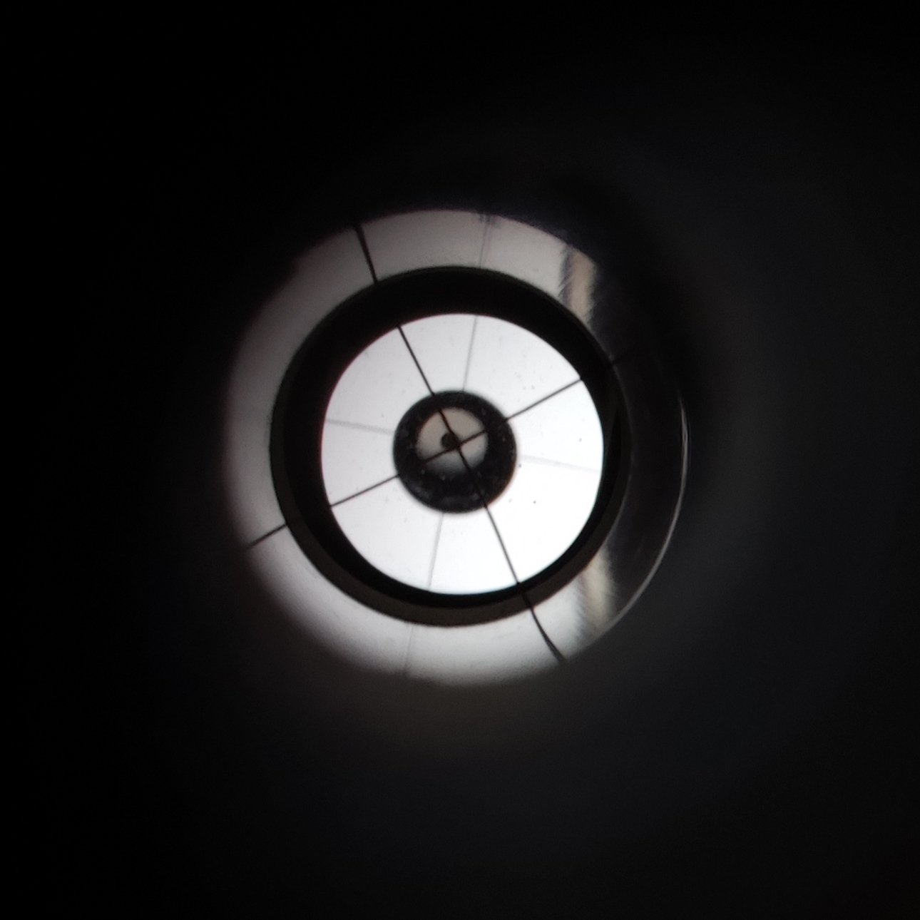

Après une nuit à FWHM de plus de 10 avec mon scope et même si je sais que les conditions atmosphériques en dont en grande partie responsables, je me dis qu'il serait sage de me pencher sur la collimation :mrgreen:
État des lieux :
Cheshire:
Concenter:
Tout aide au diagnostic et à la collimation sera la bienvenue :pray: :mrgreen:

Message par soulearth » 21 févr. 2021, 17:23
On va pas se mentir, je suis pas du tout un expert. Par contre je sais faire des cercles rouge :mrgreen:
Alors la, je dirais que y'a moyen de faire mieux sur le reglage du secondaire, car la pastille ronde n'est pas sur la croix. Il serait tout de meme préferable qu'un sachant confirme. Je suis le jarjar binks de la collimation, faut faire gaff tout de meme.

Message par soulearth » 21 févr. 2021, 17:47
Djibi avait expliqué cela mieux que je ne le ferais jamais dans ce post : viewtopic.php?t=1676&start=75
Mais pour le paraphraser naïvement. Dans la collimation il y a au moins 3 points :
- La vérification de la hauteur du secondaire et du fait qu'il soit bien rond. ( ce truc est normalement réglé d'usine mais voila voila ... Mais surtout ça nécessite de dévisser la vis centrale du secondaire qui le tient. Donc c'est un chouilla risqué. Donc quand on débute, c'est pas l'étape ou on est le plus à l'aise. Je ne l'ai pas fait et pour le moment je part du postula que le réglage d'usine est potable )
- La vérification de l'inclinaison du secondaire qui se fait en vérifiant que :
1) Pour degrossir, voir les 3 pattes du primaire, puis que la petite pastille soit bien au centre de la croix rouge sur l'image.
2 ) Ou en vérifiant que ton laser tape bien au milieu du repère du primaire.
3 ) Ou en vérifiant que la croix de ton chechire se superpose bien au repère du primaire.
- Le réglage du primaire:
1) via le retour du laser
2) en vérifiant que le trou de l’œilleton tombe bien dans le cercle repère du primaire. ( sur ta photo c'est difficile à voir ).

Message par soulearth » 21 févr. 2021, 17:55
J'avoue que le secondaire ne semble pas super rond. Cependant, a priori, avoir un secondaire bien rond ce n'est pas le reglage qui a le plus d'impact sur les images ( un histoire de champ de pleine lumière, ca me dépasse pour le moment ). Par contre, c'est certainement le réglage le plus galère et risqué. Donc le rapport bénéfice/risque est très mauvais. Donc si tu le sens pas, saute cette étape et concentre toi sur les étapes moins risqués qui déjà amélioreront bien la situation.

Message par Lavinch31 » 21 févr. 2021, 19:34
Voici un tuto pour bien utiliser le TS concenter . ;)

Message par Caprice » 21 févr. 2021, 20:45
Merci @Lavinch31 .
Je la lis et la relis mais je ne suis pas certain de comprendre :oops:
Selon toi et d'après ma dernière image, le secondaire est-il bon ?
[EDIT] J'ai l'impression que j'ai tout pigé de travers ^^
Les SOS d'un parfait néophyte en astronomie visuellement assistée
Message par Lavinch31 » 21 févr. 2021, 20:48
Pour moi tu confonds secondaire et reflet du secondaire dans le primaire .
