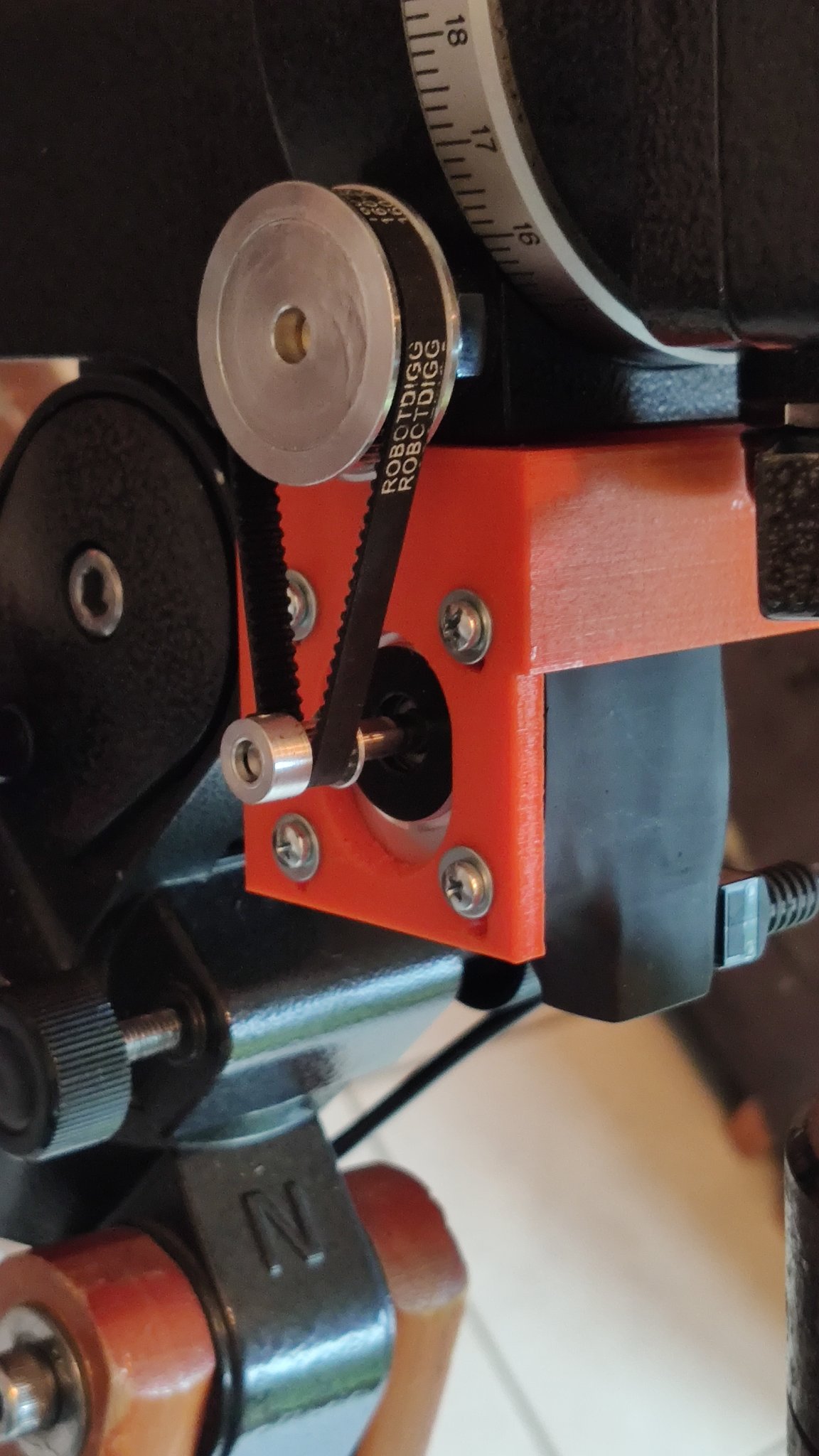

Toujours pas de ciel favorable pour moi, j'en profite pour peaufiner mon setup.
Après une nuit autour de 0° à faire chou blanc il y a quelque temps, j'ai compris que le temps était précieux pour les nuits Astro et que le climat montagnard compliquait encore les choses une fois l'été passé.
Le temps risque donc de ne pas s'améliorer car j'ai fini de monter et de tester indoor un kit goto de chez Astro Gadget.
J'ai contacté Alexander qui m'a concocté un kit dédié aux Vixen Super Polaris à l'aide de son imprimante 3D.
Plus qu'à l'essayer sur une nuit hors de mon salon... :cafe: :whistle:

Message par Guimby » 19 oct. 2020, 11:25
Super!
Petite question, le kit a coûté combien? J'aimerais bien un jour faire la même chose sur mon eq3-2, alors je me tiens au courant...
(En fait, c'est soit je la gotoise, soit je teouve une eq6 pour mettre c8+72ed en parallèle)
Les débuts d'un parfait néophyte en astronomie visuellement assistée
Message par Caprice » 19 oct. 2020, 11:59
@Guimby Le kit est à environ 230€ fdpin --> ici
Le prix est 10$ plus bas pour l'eq3-2 ;)
Dernière modification par Caprice le 19 oct. 2020, 15:28, modifié 2 fois.
