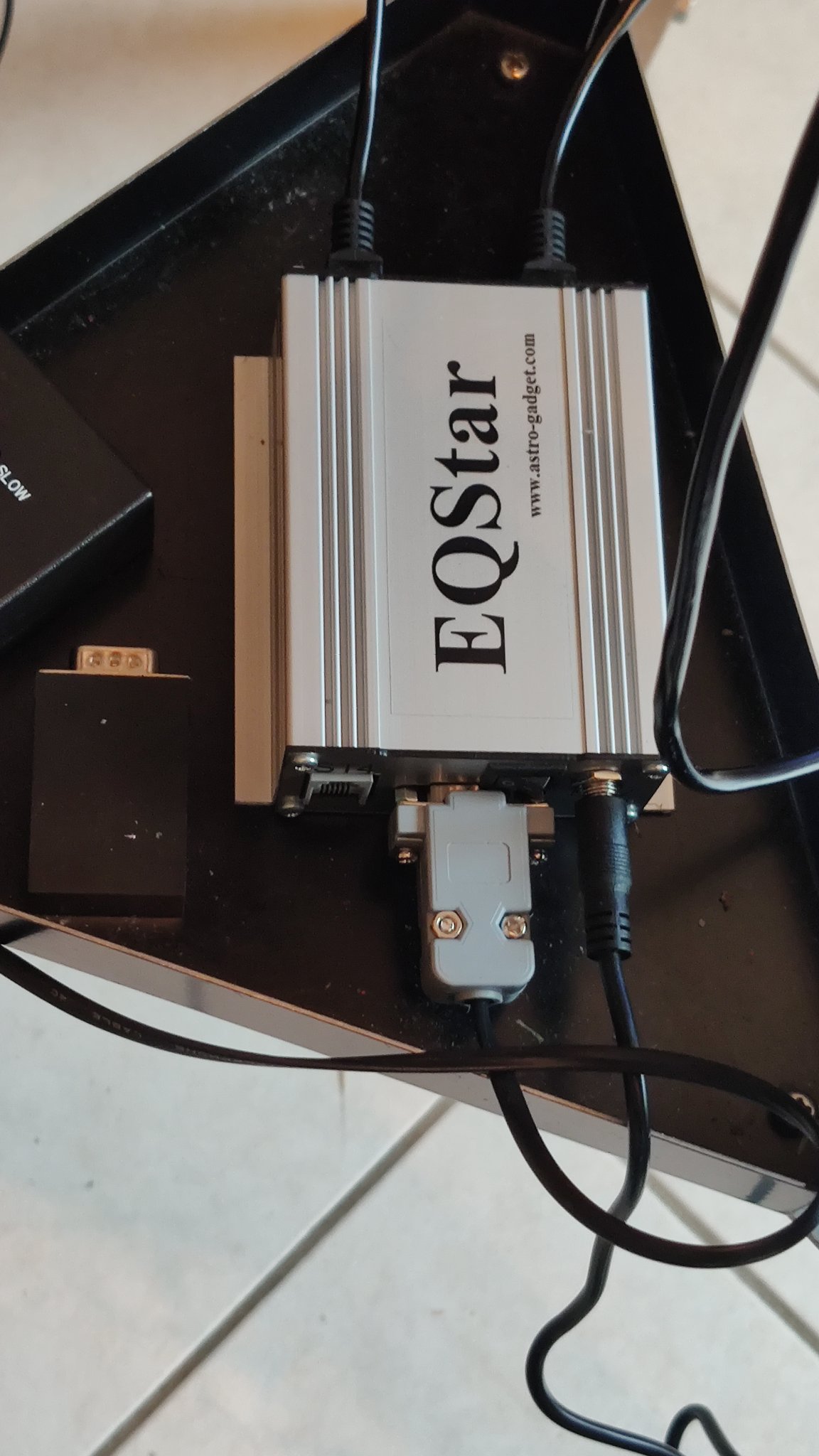

Message par Caprice » 18 oct. 2020, 21:38
Toujours pas de ciel favorable pour moi, j'en profite pour peaufiner mon setup.
Après une nuit autour de 0° à faire chou blanc il y a quelque temps, j'ai compris que le temps était précieux pour les nuits Astro et que le climat montagnard compliquait encore les choses une fois l'été passé.

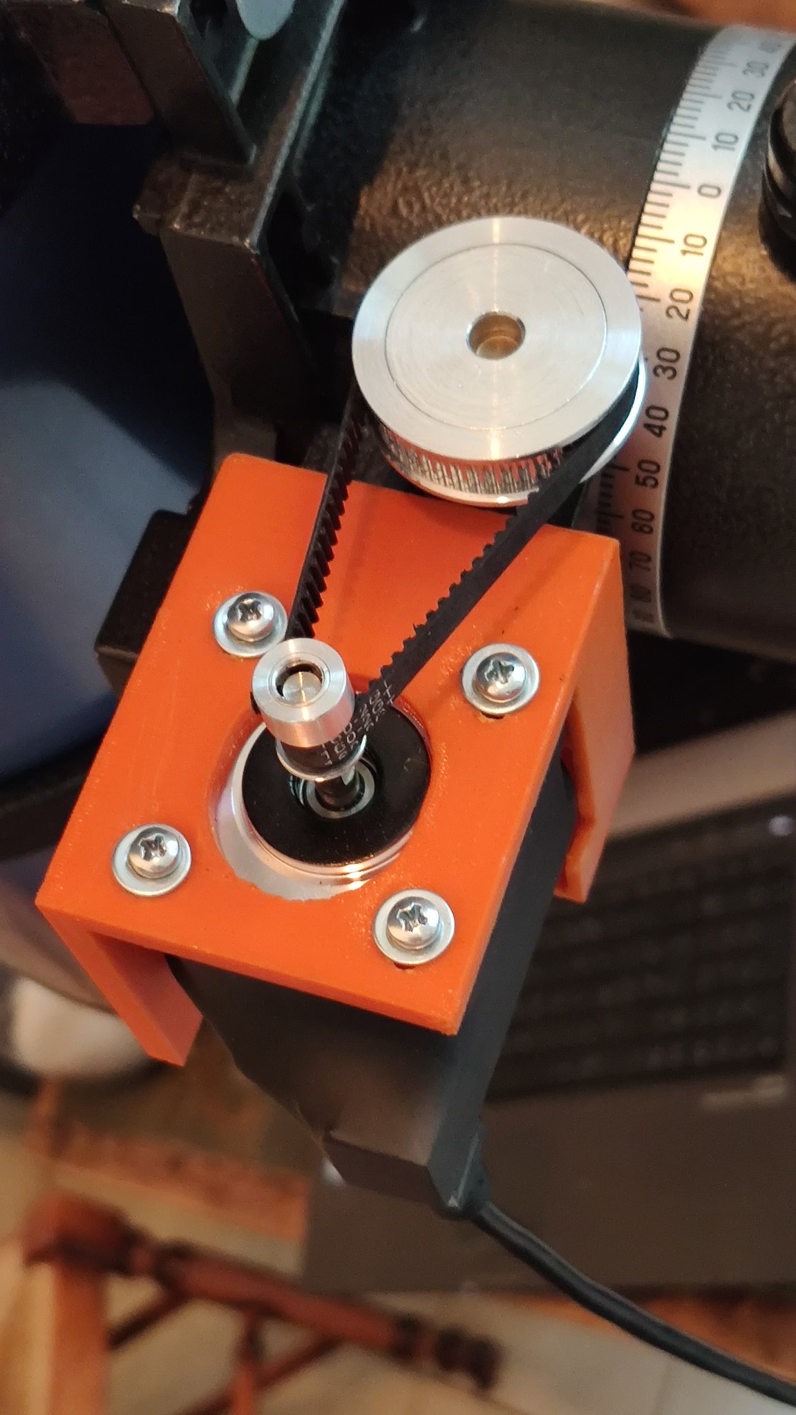

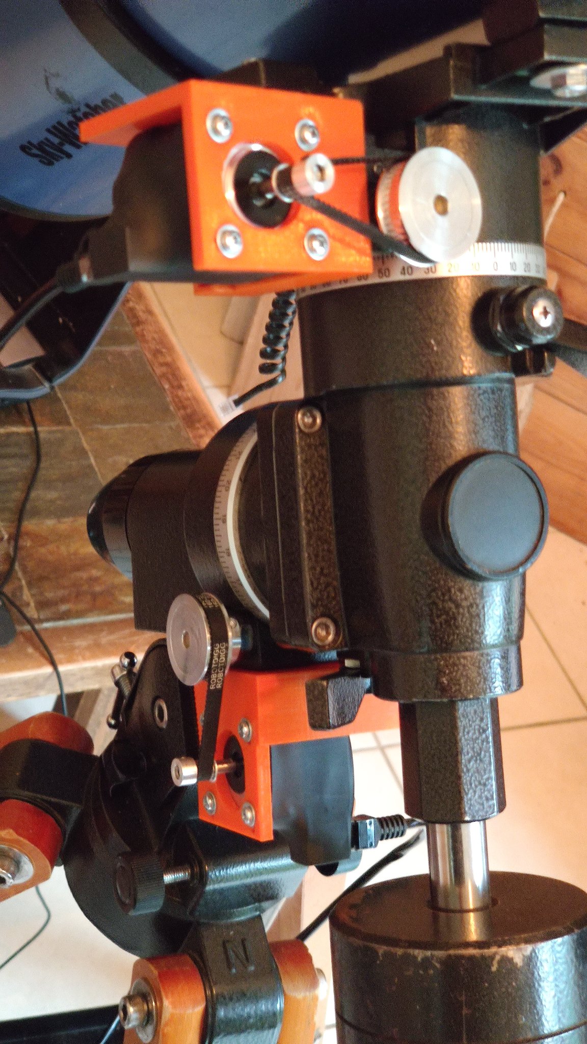

Le temps risque donc de ne pas s'améliorer car j'ai fini de monter et de tester indoor un kit goto de chez Astro Gadget.
J'ai contacté Alexander qui m'a concocté un kit dédié aux Vixen Super Polaris à l'aide de son imprimante 3D.
Plus qu'à l'essayer sur une nuit hors de mon salon... :cafe: :whistle:

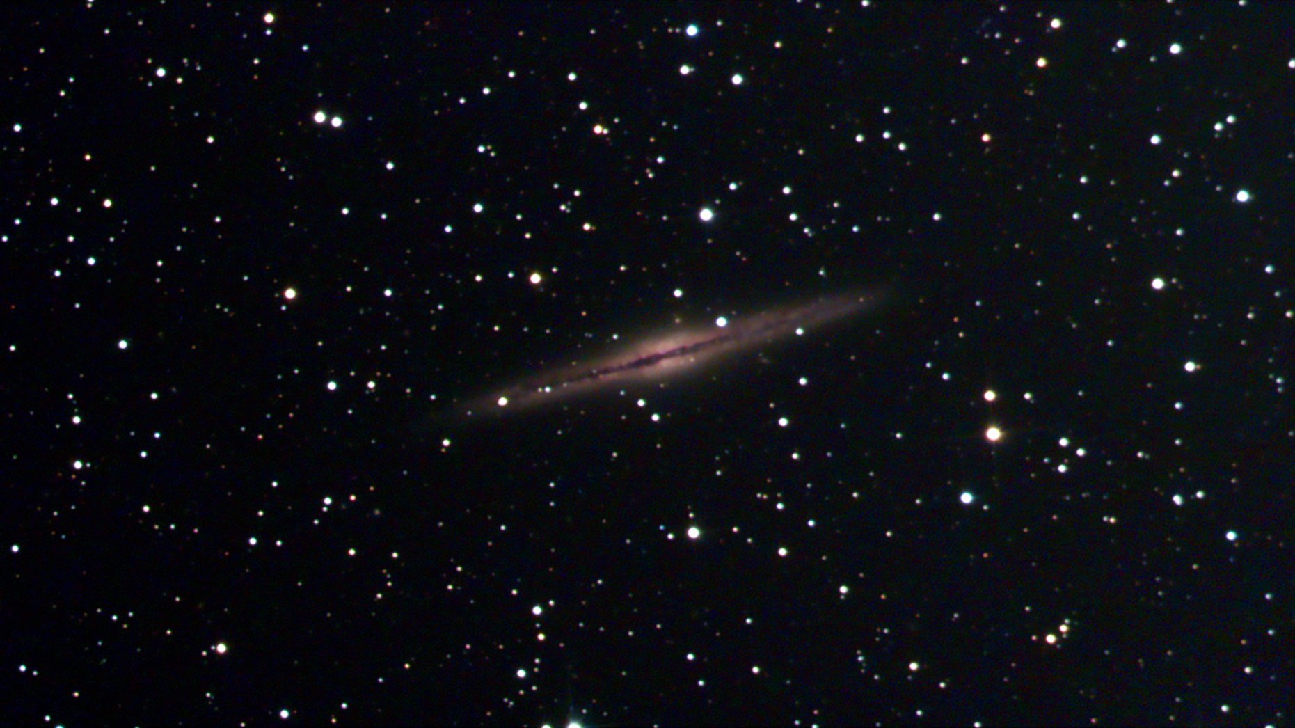

NGC891 : 94x16s @ gain5000
Magique :romance-hearteyes:

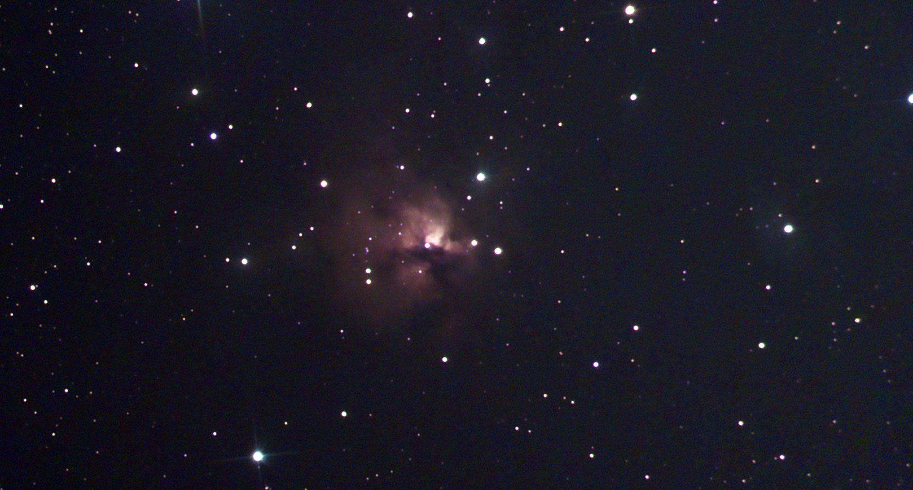

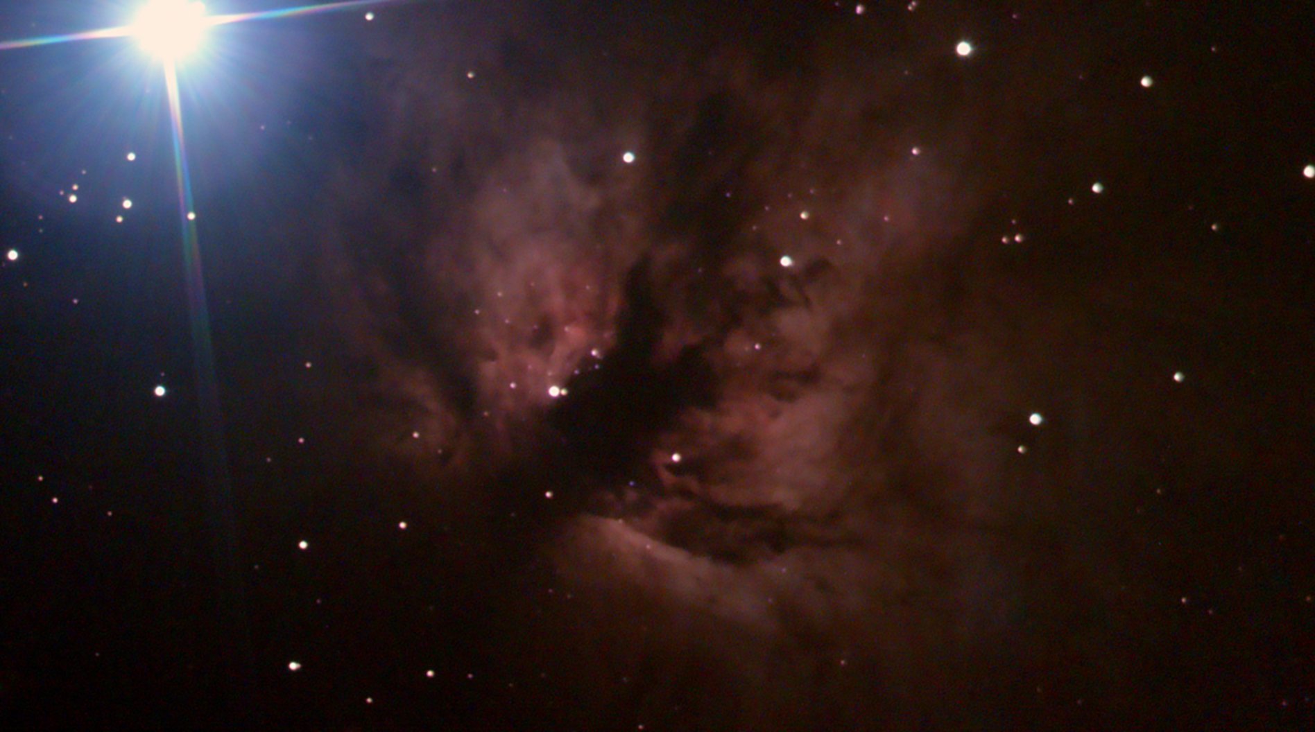

IC434 : 113x16s @ gain5000
Patience pour voir apparaître enfin ce cheval encore un peu bas au moment de l'image

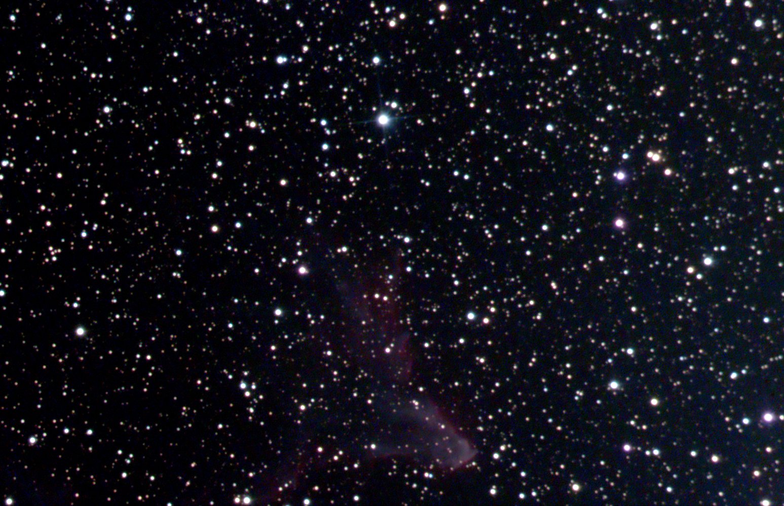

IC63 : 113x16s @ gain5000
Ce fantôme mérite plus de temps et un meilleur cadrage :oops:

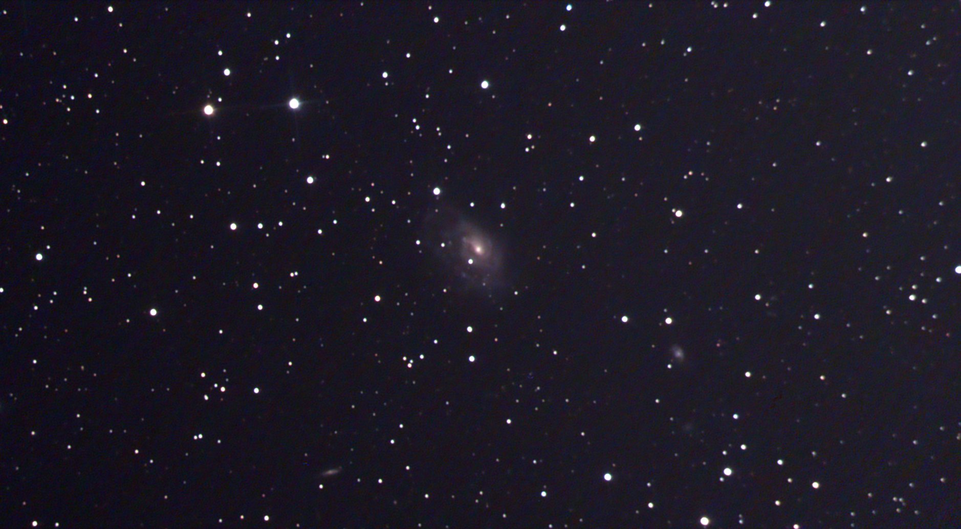

NGC1961 : 90x16s @ gain5000
idem, à revoir plus longuement mais il commençait à se faire tard :mrgreen:

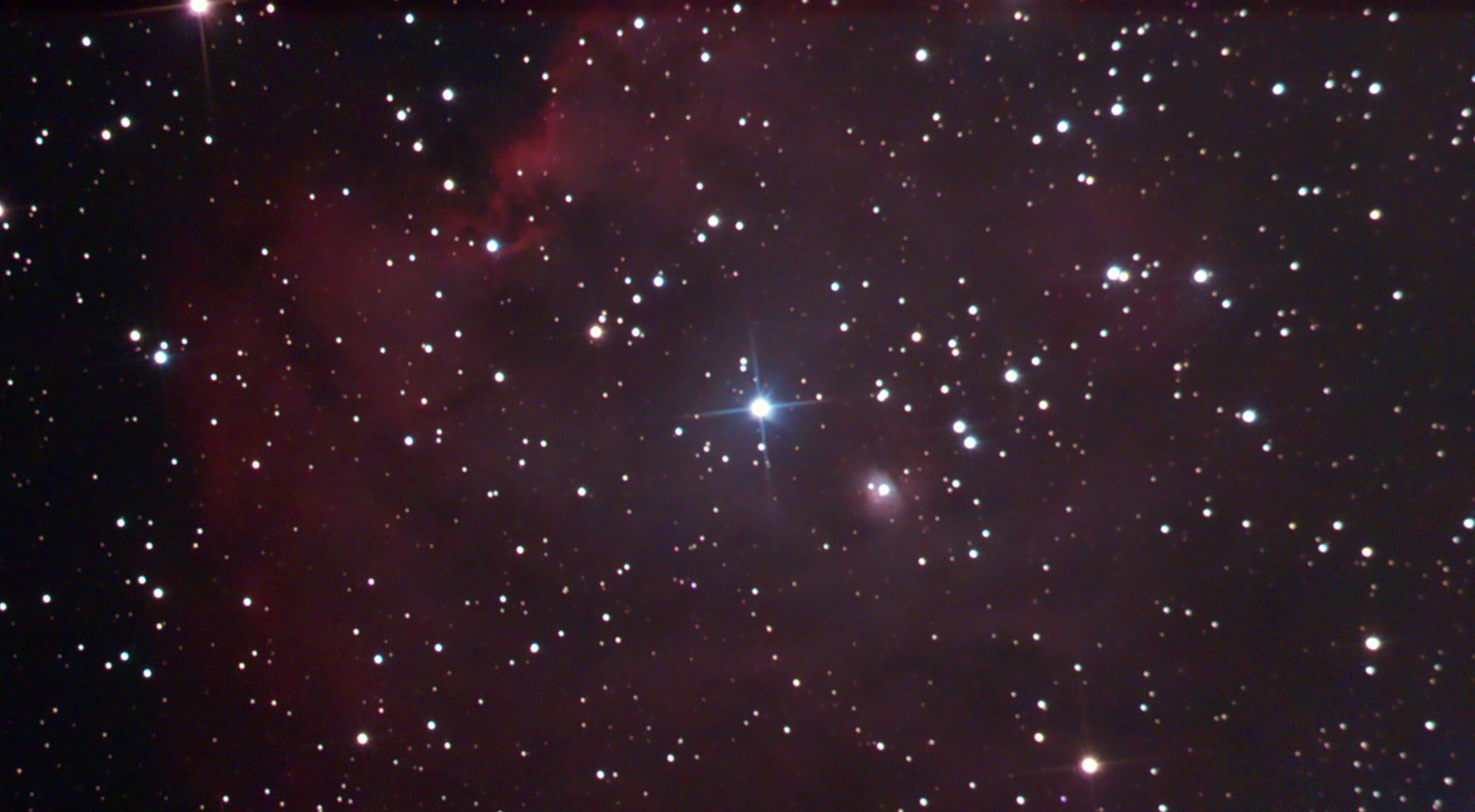

NGC2174 : 116x16s @ gain5000
Je manque de champ mais les détails ne cessaient d'apparaitre, frame après frame :romance-hearteyes:

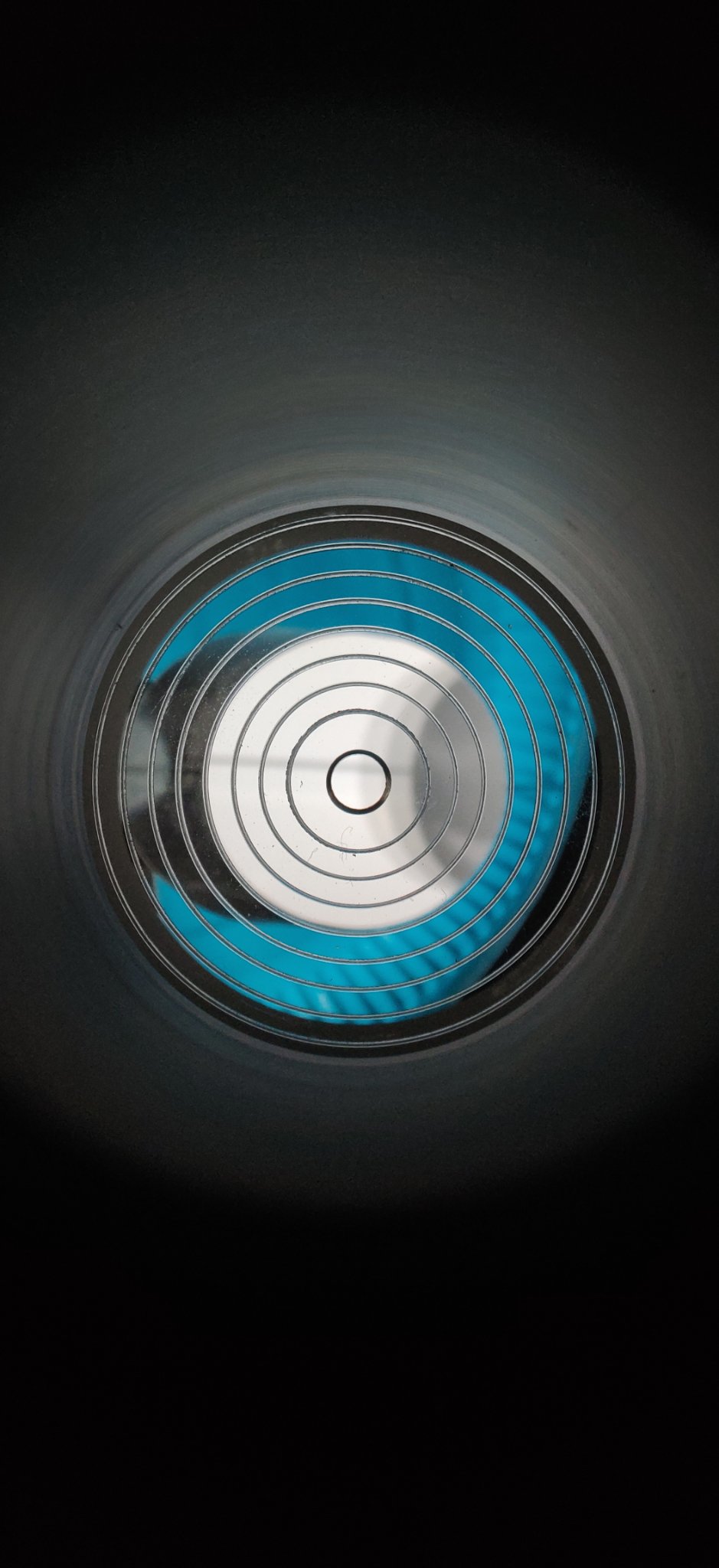

Hello.

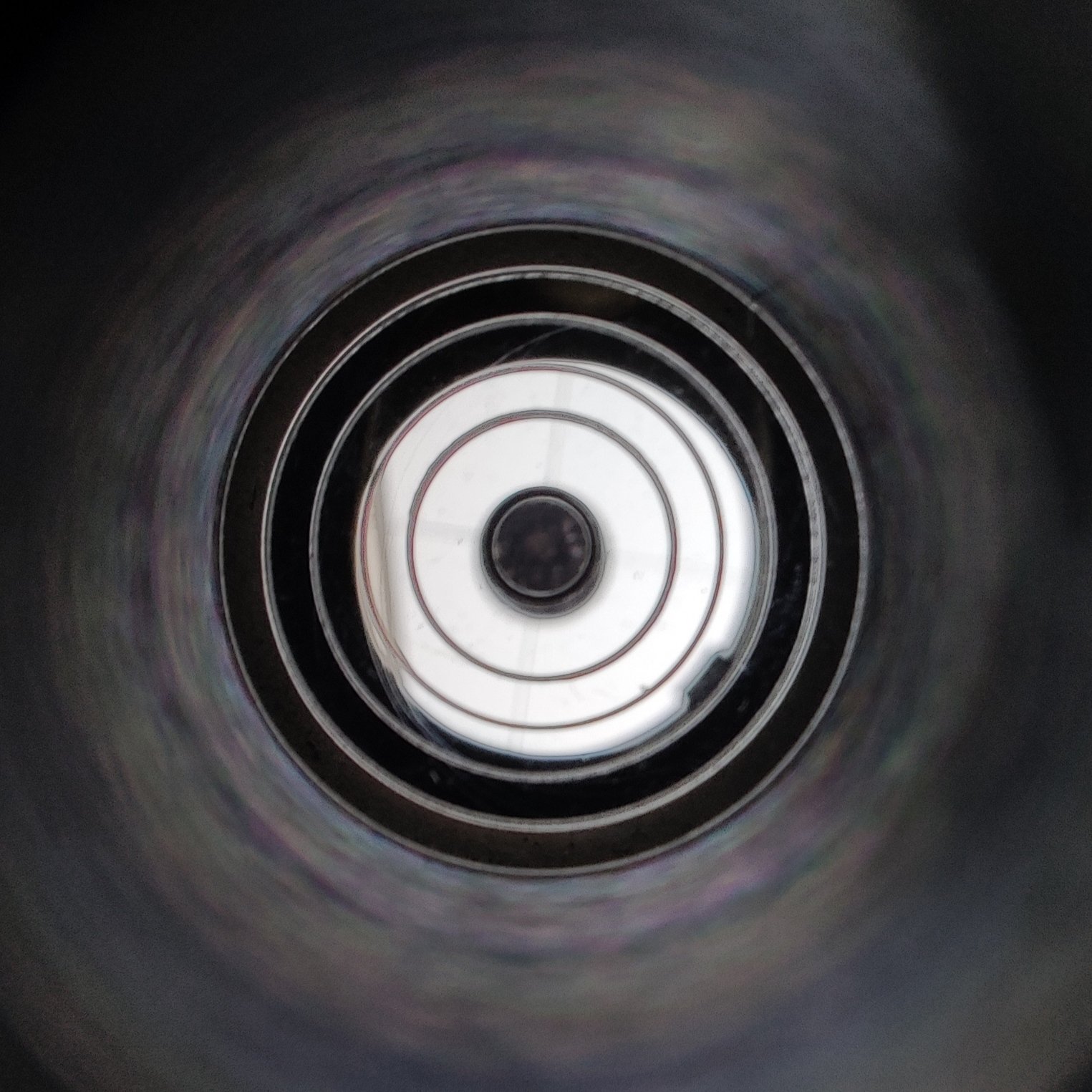

Après une nuit à FWHM de plus de 10 avec mon scope et même si je sais que les conditions atmosphériques en dont en grande partie responsables, je me dis qu'il serait sage de me pencher sur la collimation :mrgreen:
État des lieux :
Cheshire:
Concenter:
Tout aide au diagnostic et à la collimation sera la bienvenue :pray: :mrgreen:

Message par soulearth » 21 févr. 2021, 17:23
On va pas se mentir, je suis pas du tout un expert. Par contre je sais faire des cercles rouge :mrgreen:
Alors la, je dirais que y'a moyen de faire mieux sur le reglage du secondaire, car la pastille ronde n'est pas sur la croix. Il serait tout de meme préferable qu'un sachant confirme. Je suis le jarjar binks de la collimation, faut faire gaff tout de meme.

Message par soulearth » 21 févr. 2021, 17:47
Djibi avait expliqué cela mieux que je ne le ferais jamais dans ce post : viewtopic.php?t=1676&start=75
Mais pour le paraphraser naïvement. Dans la collimation il y a au moins 3 points :
- La vérification de la hauteur du secondaire et du fait qu'il soit bien rond. ( ce truc est normalement réglé d'usine mais voila voila ... Mais surtout ça nécessite de dévisser la vis centrale du secondaire qui le tient. Donc c'est un chouilla risqué. Donc quand on débute, c'est pas l'étape ou on est le plus à l'aise. Je ne l'ai pas fait et pour le moment je part du postula que le réglage d'usine est potable )
- La vérification de l'inclinaison du secondaire qui se fait en vérifiant que :
1) Pour degrossir, voir les 3 pattes du primaire, puis que la petite pastille soit bien au centre de la croix rouge sur l'image.
2 ) Ou en vérifiant que ton laser tape bien au milieu du repère du primaire.
3 ) Ou en vérifiant que la croix de ton chechire se superpose bien au repère du primaire.
- Le réglage du primaire:
1) via le retour du laser
2) en vérifiant que le trou de l’œilleton tombe bien dans le cercle repère du primaire. ( sur ta photo c'est difficile à voir ).
Si j'ai dit une connerie, vous pouvez me jeter des pierres.

Message par soulearth » 21 févr. 2021, 17:55
J'avoue que le secondaire ne semble pas super rond. Cependant, a priori, avoir un secondaire bien rond ce n'est pas le reglage qui a le plus d'impact sur les images ( un histoire de champ de pleine lumière, ca me dépasse pour le moment ). Par contre, c'est certainement le réglage le plus galère et risqué. Donc le rapport bénéfice/risque est très mauvais. Donc si tu le sens pas, saute cette étape et concentre toi sur les étapes moins risqués qui déjà amélioreront bien la situation.

Message par soulearth » 21 févr. 2021, 18:02
Voici une synthèse du post pour mon "cas' :
la collimation d'un newton, c'est 2 sujets qui sont indépendants:
1) faire coïncider l'axe optique du primaire avec l'axe optique de ton porte-oculaire (en considérant que cet axe est "l'axe de référénce" des oculaires ou caméra que tu mettras). Pour obtenir ça tu fais 2 opérations : faire en sorte que l'axe du primaire tape "plein centre" de ton po (trajet miroir -> po avec Chesire) et faire en sorte que l'axe du po tape "en plein centre" du primaire (trajet po -> miroir typiquement avec un laser),
2) positionner le secondaire pour maximiser le champ de pleine lumière
Le point 1 et 2 devraient d'ailleurs être inversés. On positionne d'abord le secondaire de manière optimale, puis on aligne les axes optiques. )
Donc tu peux tout à fait regler le point 2) et éviter le point 1) si tu le sent pas. En tout cas, c'est ce que j'ai fait et je le vie bien.

Message par bemo47 » 21 févr. 2021, 19:23
Moi j'ai un secondaire qui n'apparaît jamais rond, et je finis par conclure que c'est normal, ou pas grave, peut être est-ce dû à l'ouverture à f4...
Et vous devriez essayer le reego, assez magique ce petit instrument.

Message par Caprice » 21 févr. 2021, 20:45
Merci @Lavinch31 .
Je la lis et la relis mais je ne suis pas certain de comprendre :oops:
Selon toi et d'après ma dernière image, le secondaire est-il bon ?
[EDIT] J'ai l'impression que j'ai tout pigé de travers ^^
Les SOS d'un parfait néophyte en astronomie visuellement assistée
Message par Lavinch31 » 21 févr. 2021, 20:48
Pour moi tu confonds secondaire et reflet du secondaire dans le primaire .
C'est pour ça que les petits papiers de couleur ça aide pas mal . ;)
