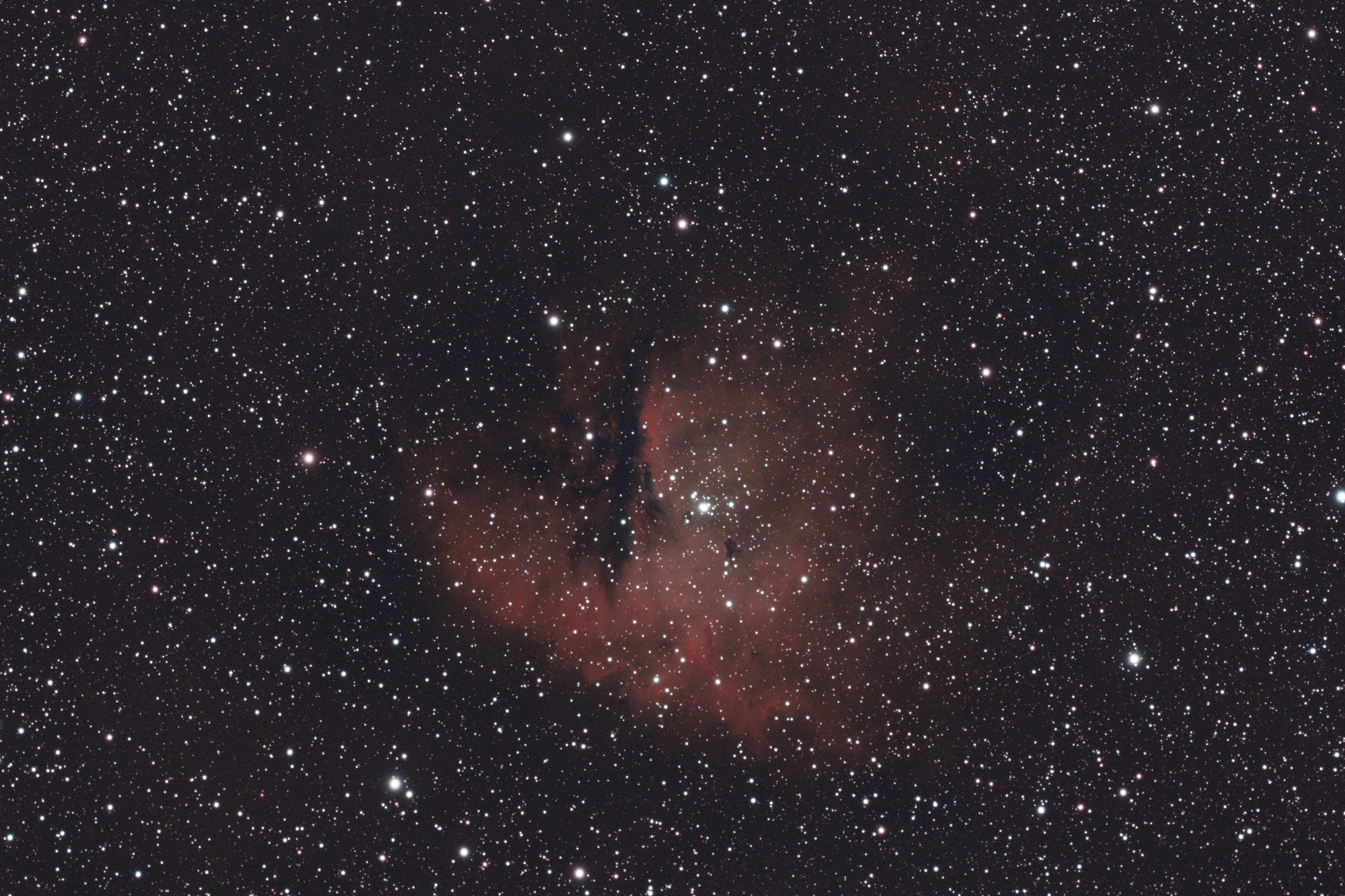

Nouveaux essais sur NGC281 et nouvel échec de traitement LRVB. Ci-dessous composition LRVB sous siril à partir de 30 x 180 s en luminance, 15 x 90 s pour chaque couche RVB. J'ai essayé plusieurs traitement en suivant les "tutos siril". J'en suis donc à me demander si ma caméra (omégon vetec imx571 mono) peut être défectueuse. Avant de la renvoyer au sav j'aimerai avoir votre avis sur ce point. Les résultats affichés peuvent ils traduire un problème de caméra défectueuse ?
Tuto LRVB
Message par Caprice » 02 sept. 2024, 13:08
On dirait que tu as juste interverti les couches (ou les filtres), si j'échange le rouge et le bleu ça me donne ça :

Message par roza7267 » 02 sept. 2024, 13:58
Merci @Caprice .... cela fait 3 jours que je cherche la solution. Pas très glorieux pour moi. Cela le résultat ne me satisfait pas pleinement. Je trouve mon image mauque cruellement de résolution et que les couleurs tirent beaucoup trop sur le magenta. Mais peut ne s'agit il que de réglages de caméra à peaufiner et peut être faut il également que je traite autrement.
Tuto LRVB
Message par Caprice » 02 sept. 2024, 14:30
Pour la résolution ça dépend de plusieurs facteurs, qualité du Ciel, du suivi, échantillonage de ton setup etc.
Pour la couleur, il faut equilibrer le niveau de chaque couche pour qu'il soit équivalent (te baser sur la couleur du fond de Ciel pour t'aider)
vite fait, à partir de ton image au dessus, niveaux/courbes, débruitage, équilibrage des couleurs, boost du rouge, saturation (peut-être un peu trop :P ) :

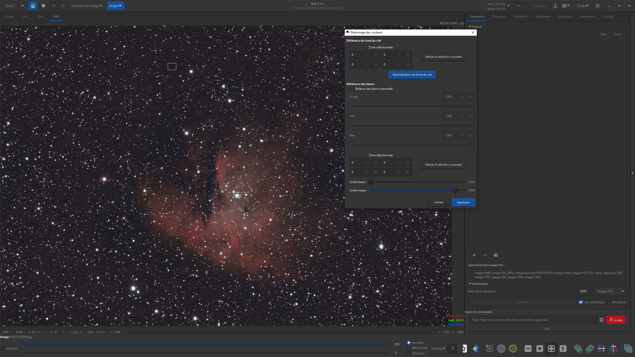

Message par Caprice » 02 sept. 2024, 16:24
Tu peux le faire en automatique depuis Siril par exemple.
Traitement de l'image/Etalonnage des couleurs\étalonnage des couleurs...
Tu sélectionnes un coin de Ciel avec ta souris
Tu fais "Utiliser la selection courante" puis "Neutralisation du fond de Ciel"
Avant
Après
Bien choisir un coin de Ciel noir pour ne pas fausser son calcul, si ça ne le fait pas, tu fais une autre sélection et tu recommences ;)

Message par roza7267 » 02 sept. 2024, 18:40
Merci @Caprice pour tous tes conseils. Il me semble quue j'ai un peu amélioré mon traitement. Reste les étoiles un peu trop saturé me semble t il et pour certaines, un peu trop dans des teintes magenta. J'ai pourtant un "statrless" avant de traiter l'image ci-dessous.
