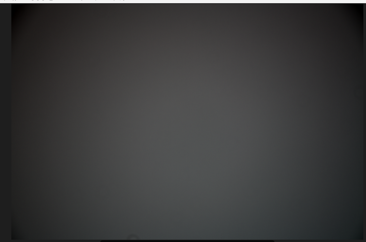

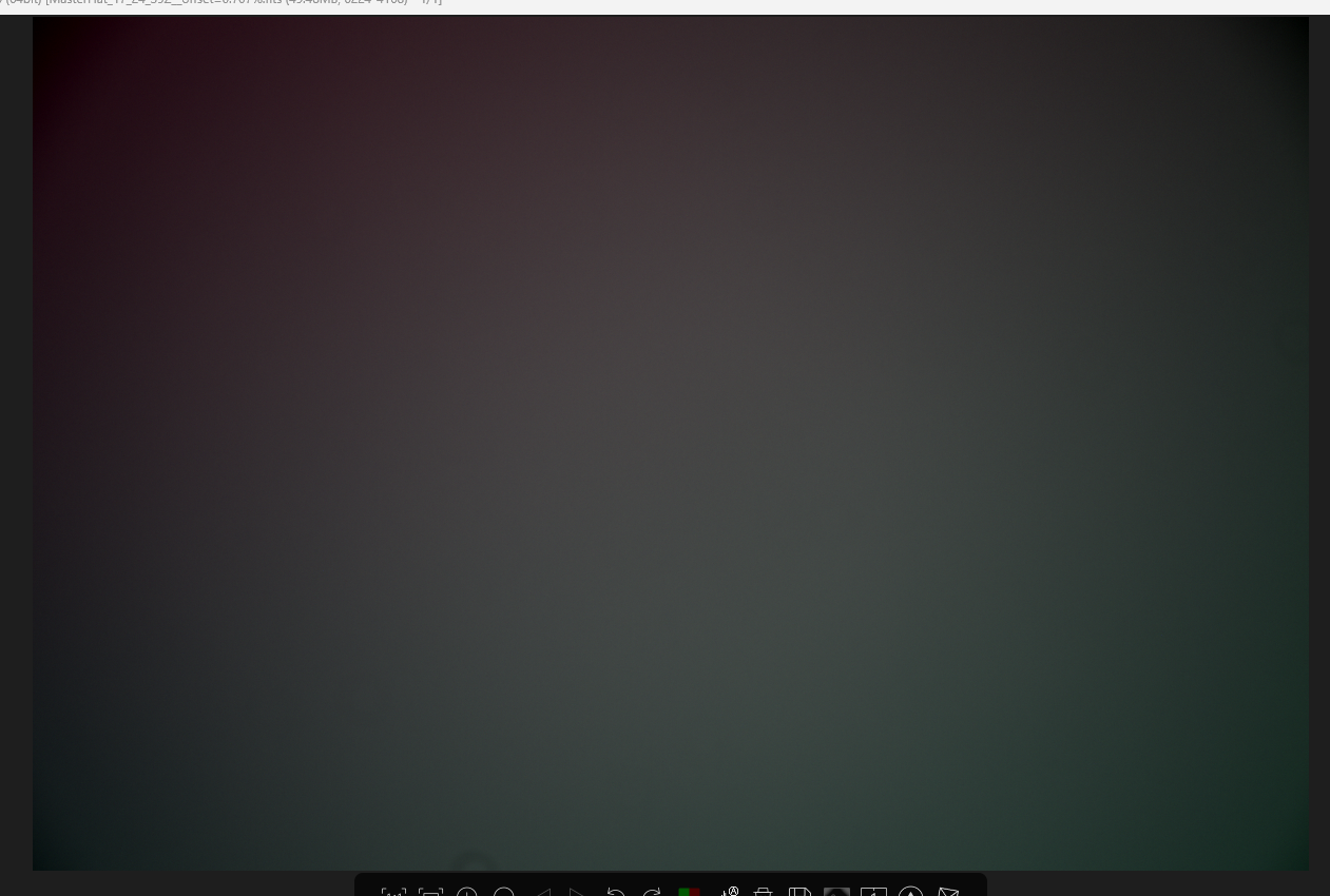

Oui je sais , je ne cherche pas a éteindre la lune via flat ;) Je m'attendais a avoir un fond rougeatre partout ça fait vraiment défaut de flat, on voit le vignetage du réducteur en rouge , c'est pas la lumière lunaire uniformément répartie. Je me demandais donc si ça venait du flat ? ou bien du filtre qui fausserait le flat.

Message par Opmc73 » 11 oct. 2025, 19:06
En fait j'ai fait la map sur la forêt en face de chez moi tout a l'heure et le filtre Antlia RGB ultra me colore tout le vignetage comme sur les photos.... et la je peux pas acuser la pleine lune ! du coup je me demande si c'est normal qu'un filtre fasse se genre de chose ? C'est comme si le vignetage altérait les couleurs et le filtre fait ressortir tout ça ?
Ou alors c'est pas utilisable avec un réducteur qui ne fait pas planificateur de champ en plus ?

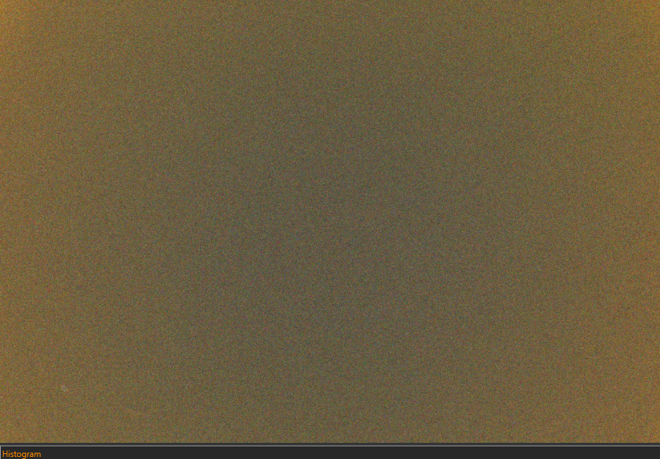

En fait j'ai mis le filtre dans la roue a filtre manuelle et donc il est maintenant placé avant le capteur et plus devant le reducteur et ce soucis a largement disparu
ci dessous le ciel avec le filtre sans dark et le flat
et sans dof
apres j'ai fait le flat sur le ciel , je vais en refaire un avec l'ecran car sur le ciel avec le soleil qui se couche j'ai des variations rapide de lumière pendant la prise.

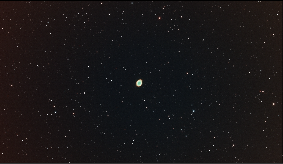

Je viens de refaire les flats avec l'écran a flat
Le flat l-extreme HO par contre reste bicoloré
Le flat antlia RVb est ok ..;bon tant mieux c'est celui que je vais utiliser
et le ciel est correct avec
