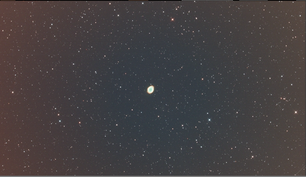

Est ce normal qu'un flat a l'air inefficace avec la pleine lune ? (ca fait 3 fois que je refais le flat et j'ai toujours un vignetage rouge)
J'utilise le filtre RVB Ultra de chez Antlia (je vais tenter le L Extreme optolong voir si c'est mieux)

Oui je sais , je ne cherche pas a éteindre la lune via flat ;) Je m'attendais a avoir un fond rougeatre partout ça fait vraiment défaut de flat, on voit le vignetage du réducteur en rouge , c'est pas la lumière lunaire uniformément répartie. Je me demandais donc si ça venait du flat ? ou bien du filtre qui fausserait le flat.

En fait j'ai fait la map sur la forêt en face de chez moi tout a l'heure et le filtre Antlia RGB ultra me colore tout le vignetage comme sur les photos.... et la je peux pas acuser la pleine lune ! du coup je me demande si c'est normal qu'un filtre fasse se genre de chose ? C'est comme si le vignetage altérait les couleurs et le filtre fait ressortir tout ça ?
Ou alors c'est pas utilisable avec un réducteur qui ne fait pas planificateur de champ en plus ?

J'ai toujours eu du mal à faire des flats avec les quelques filtres duobande que j'ai sous la main (même principe que ton Antlia avec Ha/SII et OIII, mais pas le bleu-violet)
Du gradient coloré en partant du centre en veux-tu en voilà.
Je subodore que c'est dû à des reflets à cause de la réjection du filtre qui renvoie la majorité de la lumière vers l'extérieur, avec plein de sources de réflexions envisageables (le réducteur, l'éventuelle lame de fermeture - OK, pas chez toi - et même l'écran à flats).
Solutions possibles : éloigner l'écran à flats. Faire des flats sur le ciel. Essayer sans réducteur pour voir.

J'ai pensé aussi aux reflets. Après c'est vrai que la je mets le filtre avant le réducteur car il n'y a que la ou je peux le visser et c'et peut etre ça le soucis. Je vais voir pour le démonter et mettre dans ma roue a filtre manuelle demain.

En fait j'ai mis le filtre dans la roue a filtre manuelle et donc il est maintenant placé avant le capteur et plus devant le reducteur et ce soucis a largement disparu
ci dessous le ciel avec le filtre sans dark et le flat
et sans dof
apres j'ai fait le flat sur le ciel , je vais en refaire un avec l'ecran car sur le ciel avec le soleil qui se couche j'ai des variations rapide de lumière pendant la prise.

Je viens de refaire les flats avec l'écran a flat
Le flat l-extreme HO par contre reste bicoloré
Le flat antlia RVb est ok ..;bon tant mieux c'est celui que je vais utiliser
et le ciel est correct avec
