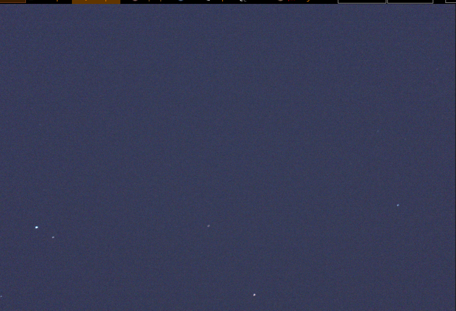

En fait j'ai mis le filtre dans la roue a filtre manuelle et donc il est maintenant placé avant le capteur et plus devant le reducteur et ce soucis a largement disparuroza7267 a écrit : ↑12 oct. 2025, 16:26Bonjour Opmc73,
J'ai exactement le même problème que toi, et pas seulement quand nous sommes en période de clair de lune.
Et au fonds, au risque de faire hurler quelques puristes, je me dis que les flats ne sont pas bien nécéssaires lorsque l'on utilise un filtre dual band. J'ai effectué moults essais ; traitement avec et sans flats; et j'en arrive à la conclusion que le résultat final est plus qualitatif sans flats.
Je précise qu'a contrario les fats sont indispensable dès lors que je n'utilise pas de filtres.
ci dessous le ciel avec le filtre sans dark et le flat et sans dof apres j'ai fait le flat sur le ciel , je vais en refaire un avec l'ecran car sur le ciel avec le soleil qui se couche j'ai des variations rapide de lumière pendant la prise.

Donc light avec le flat mais sans le dark ? Pas étonnant que ça ne marche pas… il faut les deux pour corriger correctement

oui mais la c'était pour faire ressortir les defauts éventuel, et en fait la ça fonctionnait. L'image d'en dessous est avec les dof. Je sais que si on ne met pas les dark on a un truc très bizarre a la fin selon le Fdc
