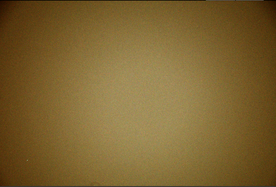

Oui je sais , je ne cherche pas a éteindre la lune via flat ;) Je m'attendais a avoir un fond rougeatre partout ça fait vraiment défaut de flat, on voit le vignetage du réducteur en rouge , c'est pas la lumière lunaire uniformément répartie. Je me demandais donc si ça venait du flat ? ou bien du filtre qui fausserait le flat.

En fait j'ai fait la map sur la forêt en face de chez moi tout a l'heure et le filtre Antlia RGB ultra me colore tout le vignetage comme sur les photos.... et la je peux pas acuser la pleine lune ! du coup je me demande si c'est normal qu'un filtre fasse se genre de chose ? C'est comme si le vignetage altérait les couleurs et le filtre fait ressortir tout ça ?
Ou alors c'est pas utilisable avec un réducteur qui ne fait pas planificateur de champ en plus ?

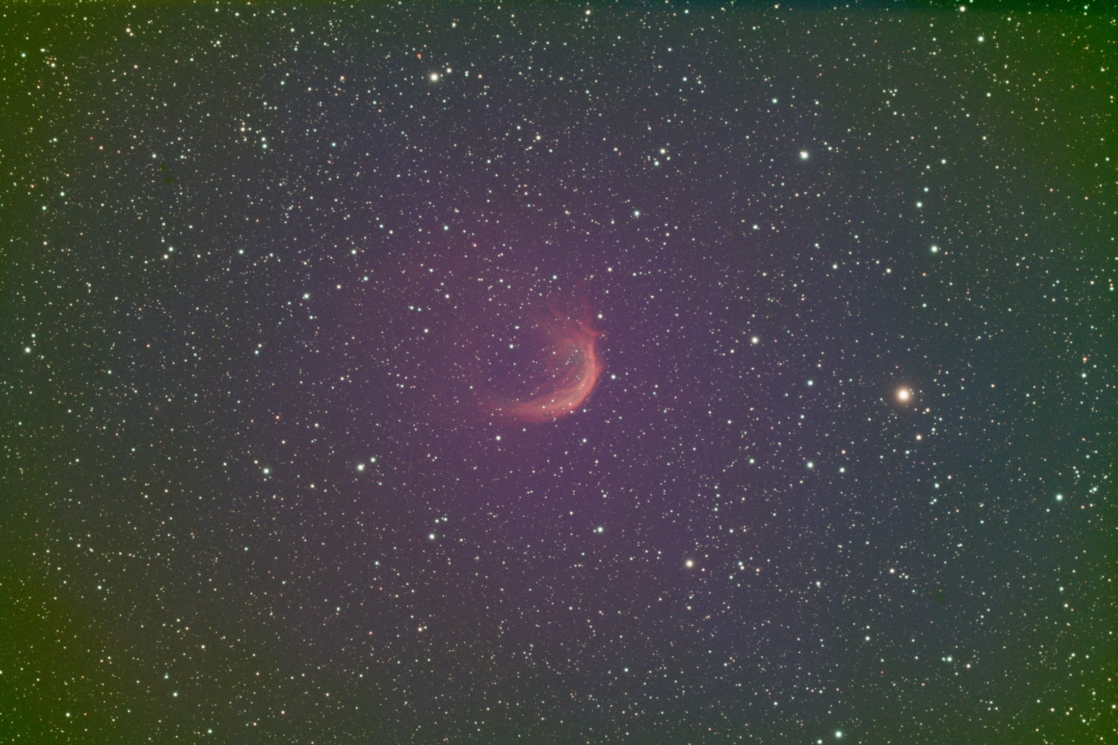

En fait j'ai mis le filtre dans la roue a filtre manuelle et donc il est maintenant placé avant le capteur et plus devant le reducteur et ce soucis a largement disparu
ci dessous le ciel avec le filtre sans dark et le flat
et sans dof
apres j'ai fait le flat sur le ciel , je vais en refaire un avec l'ecran car sur le ciel avec le soleil qui se couche j'ai des variations rapide de lumière pendant la prise.
