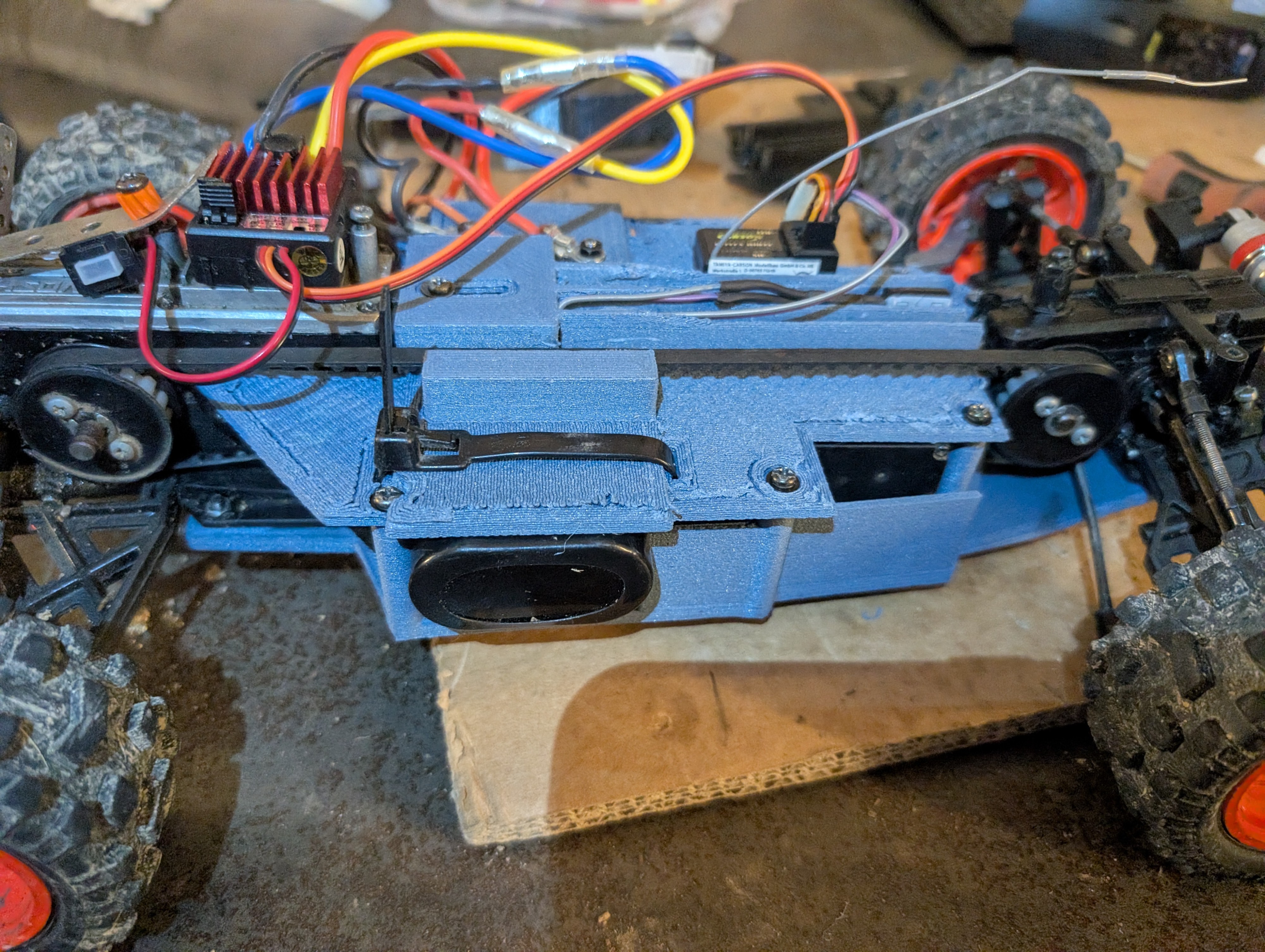

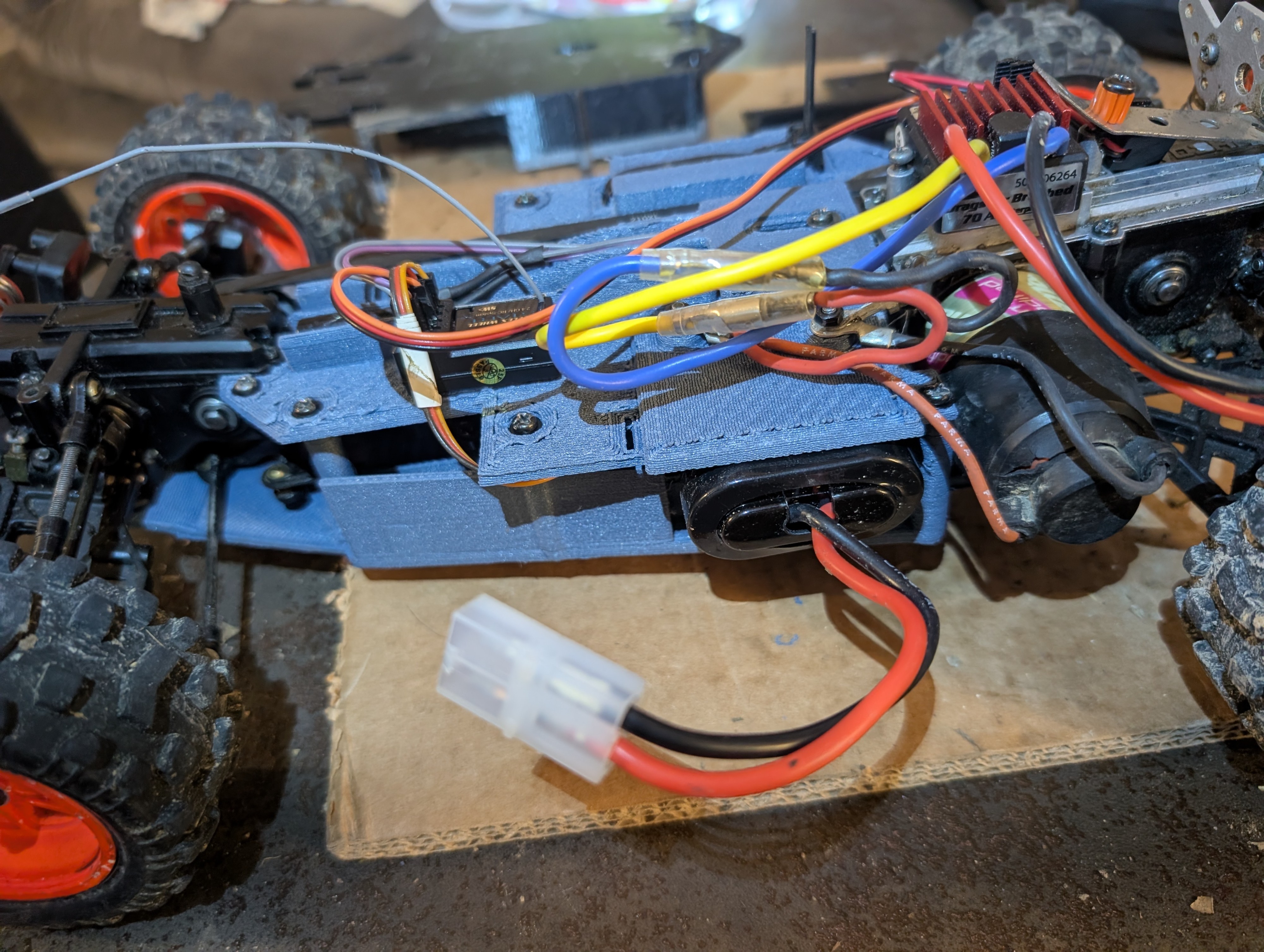

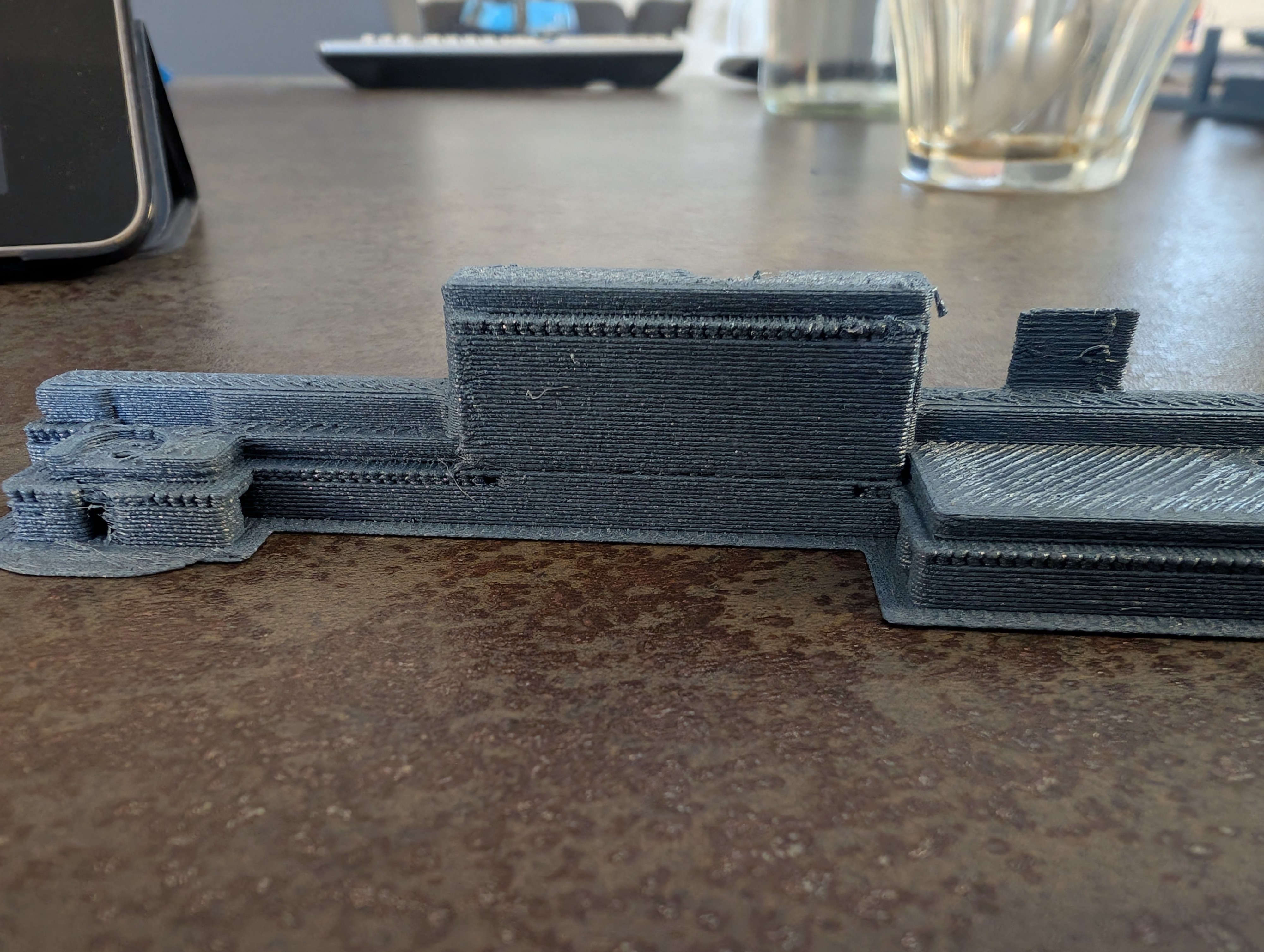

Salut @Steph , première pièce imprimée en petg-cf, le dessus est pas super fini mais ça je m'en fout. Par contre impossible d'enlever les supports de dessous sans casser des morceau de la pièce. C'est hyper dur, j'ai du rater quelque chose sur le paramétrage des supports.

Orca slicer, j'ai fait une deuxième tentative pas mieux, une 3eme avec des support arbres organiques réduits, plein de fils lors des premières couches, donc annulé.

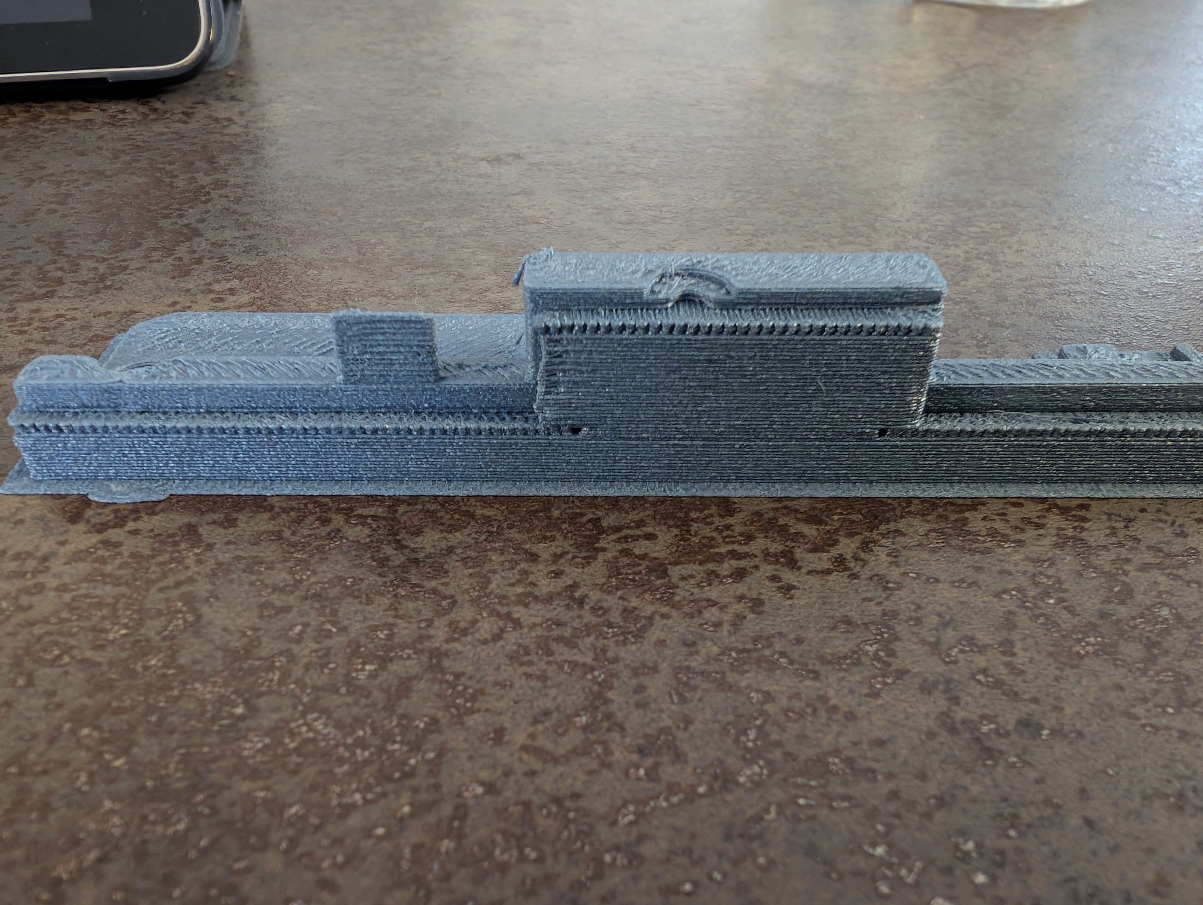

Message par darki » 08 févr. 2026, 22:33

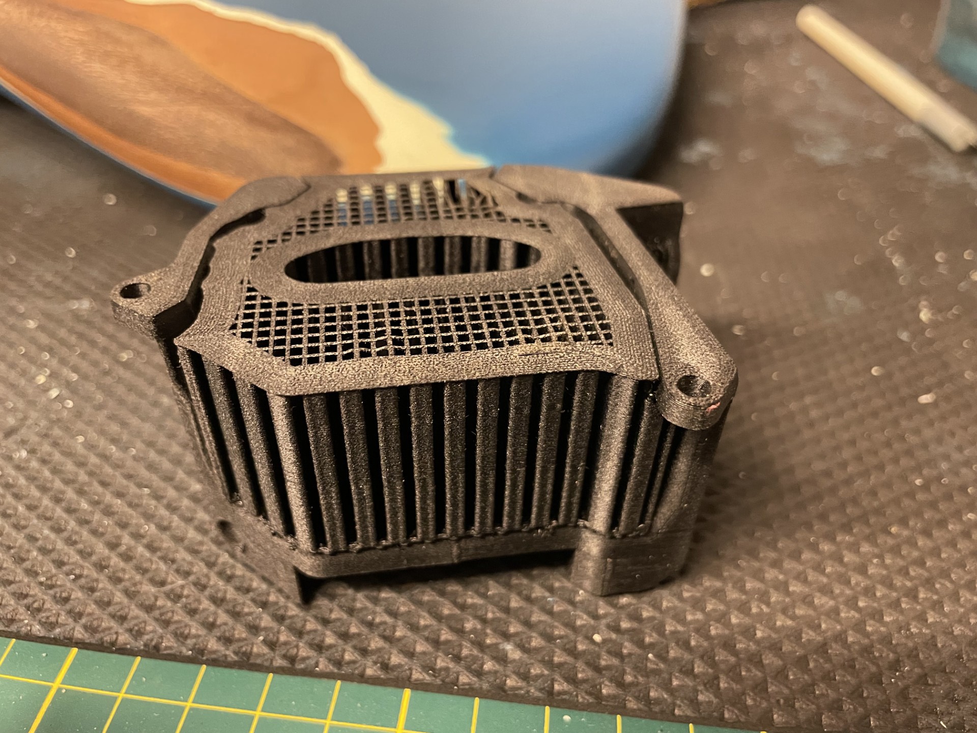

Quand tu m'a répondu @Steph , j'avais en cours une impression avec les "conseils" de l'IA pour solidité et retrait de supports.
Finalement c'est bien que tu ne sois pas une IA, les photos ci dessous parlent d'elles-mêmes.
Je lance un test avec les réglages qualité que j'avais (couches de 0,24) et tes recommandations. J'ai laissé les supports arbres pour le moment parce que les classiques m'inquiètent, mais comme j'en ai marre de jeter à chaque fois près de 100gr de filament, je fais maintenant mes test sur un extrait de ma piece. Du coup je ferais aussi le test avec les classiques.
En tout cas, Merci du temps que tu me consacres
Voila ce qui m'inquiète avec les support classique, j'ai l'impression que c'est tout plein :
Messages : 4551

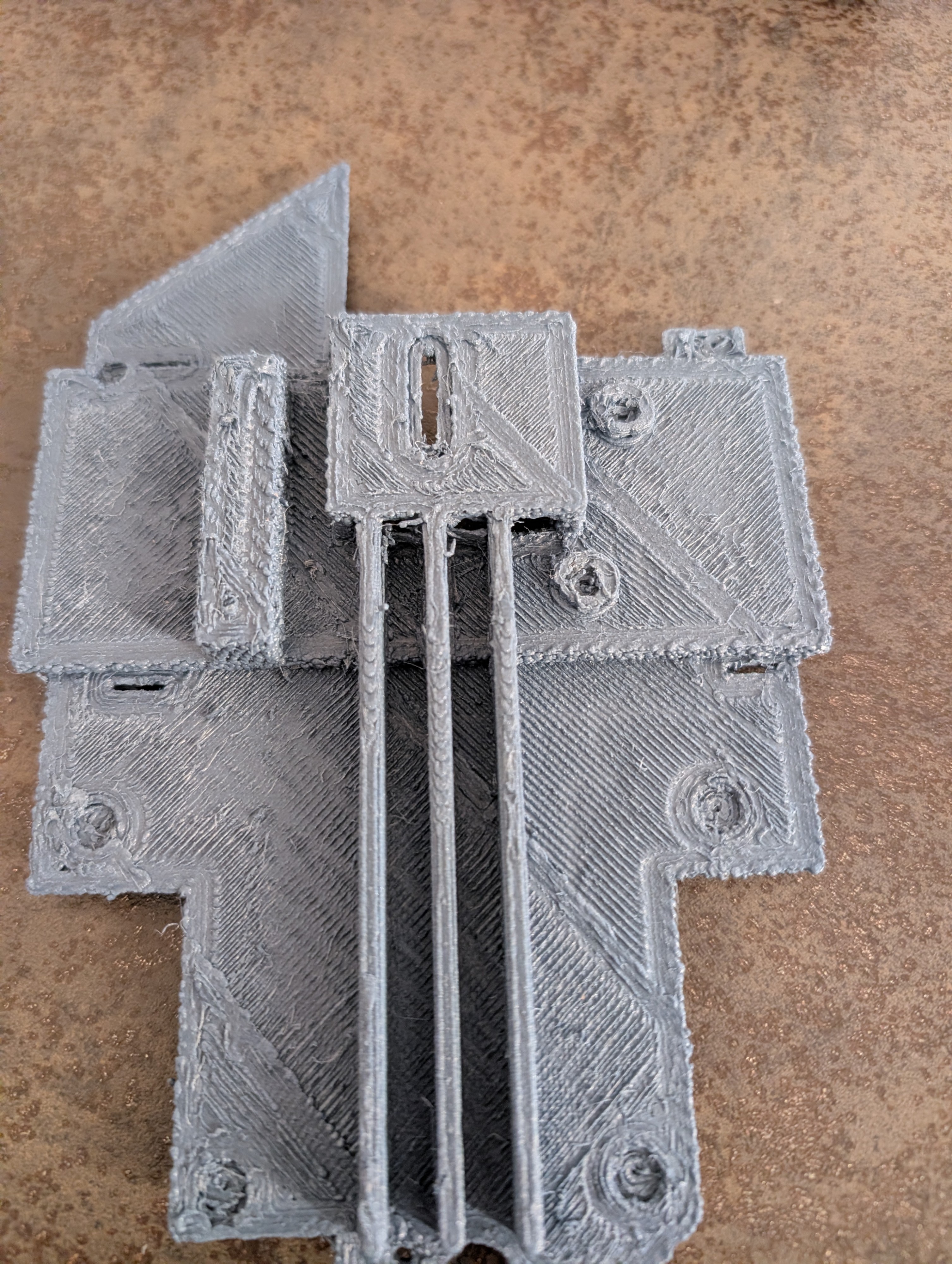

Message par darki » 09 févr. 2026, 08:44
Je ne sais pas comment attaquer pour enlever ces supports
L'impression 3D pour l'astro Infos, techniques, trucs & astuces ... Prusa Core XY - qui va craquer en premier ? :D
Message par Steph » 09 févr. 2026, 13:25
darki a écrit : ↑
c'est vrai qu'ils sont bizarres tes supports, tu devrais avoir quelque chose qui ressemble plutôt à ça
C'est du PETG Cf Nanovia, il est hyper chargé en fibre de carbone, donc super solide, mais les supports se retirent plutôt facilement. On ne le voit pas bien sur les photos, mais la pièce est en partie creuse pour laisser passer deux flux d'air, et même à l'intérieur des conduits, les supports se retire assez facilement (avec les bons accessoires).
A mon avis, revois déjà tes paramètres d'impression, sur une pièce simple et sans supports y des chose pas très clean sur tes impressions.
Pour du Petg cF en buse de 0,6, faut bien chauffer, réduire la vitesse d'impression, et il faut que l'extruder pousse pas mal de matière, il faut augmenter pas mal le flow, hauteur de couche, etc.. Une fois que tu obtiens une impression pas trop dégueu visuellement, bosses les paramètres des support, en restant en mode "classique"
Messages : 4551

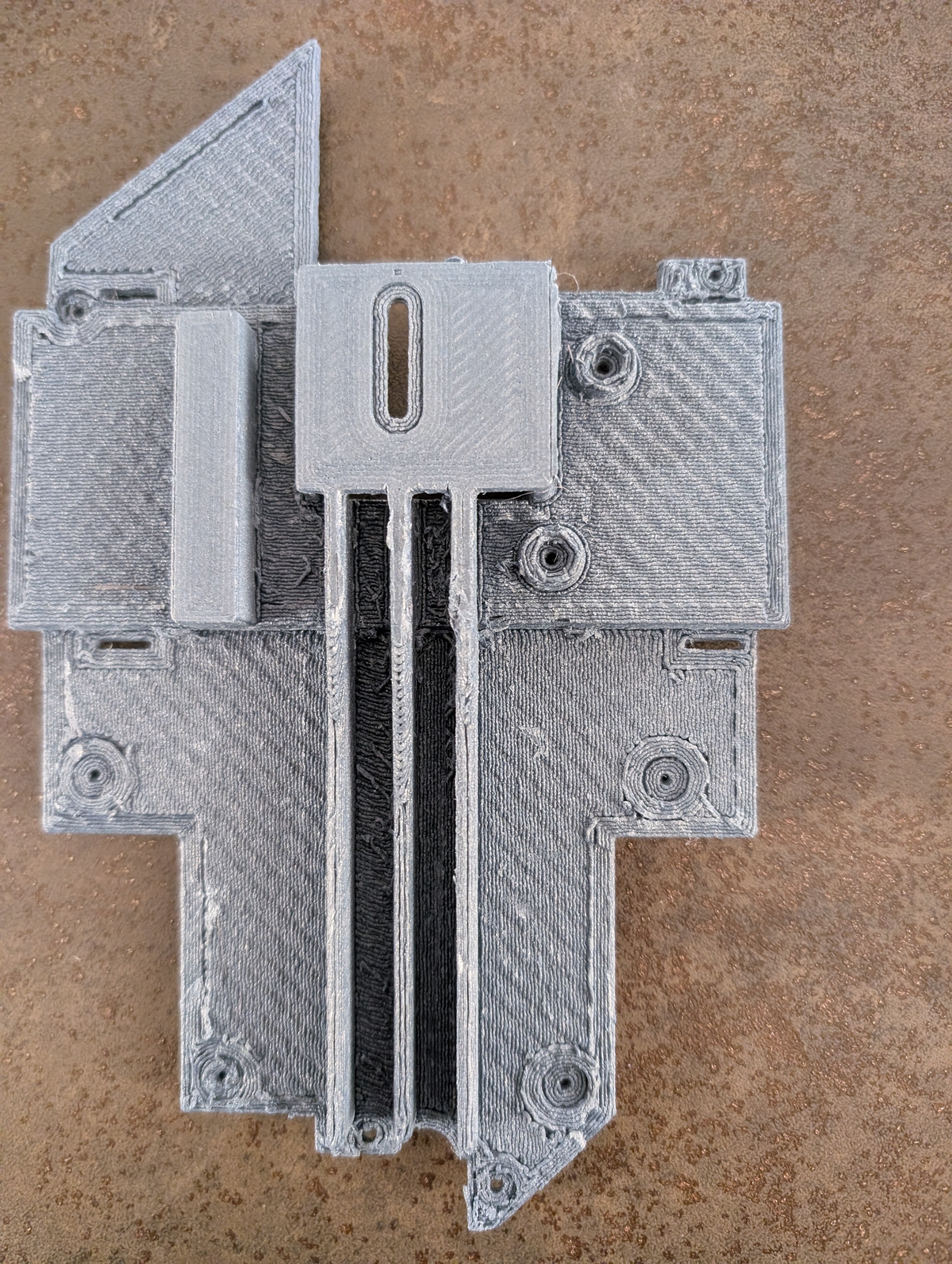

Message par darki » 09 févr. 2026, 15:41
Merci.
Pour l'état de surface de certaines pièces, c'était le résultat de ce couillon de chat qui pète.
En fait il y avait un paramètre de largeur ou d'espacement des support, par défaut à 0.5 donc collées entre eux.
J'ai mis 3mm et l'impression est en cours, déjà ça a l'air mieux. Le résultat dans quelques heures

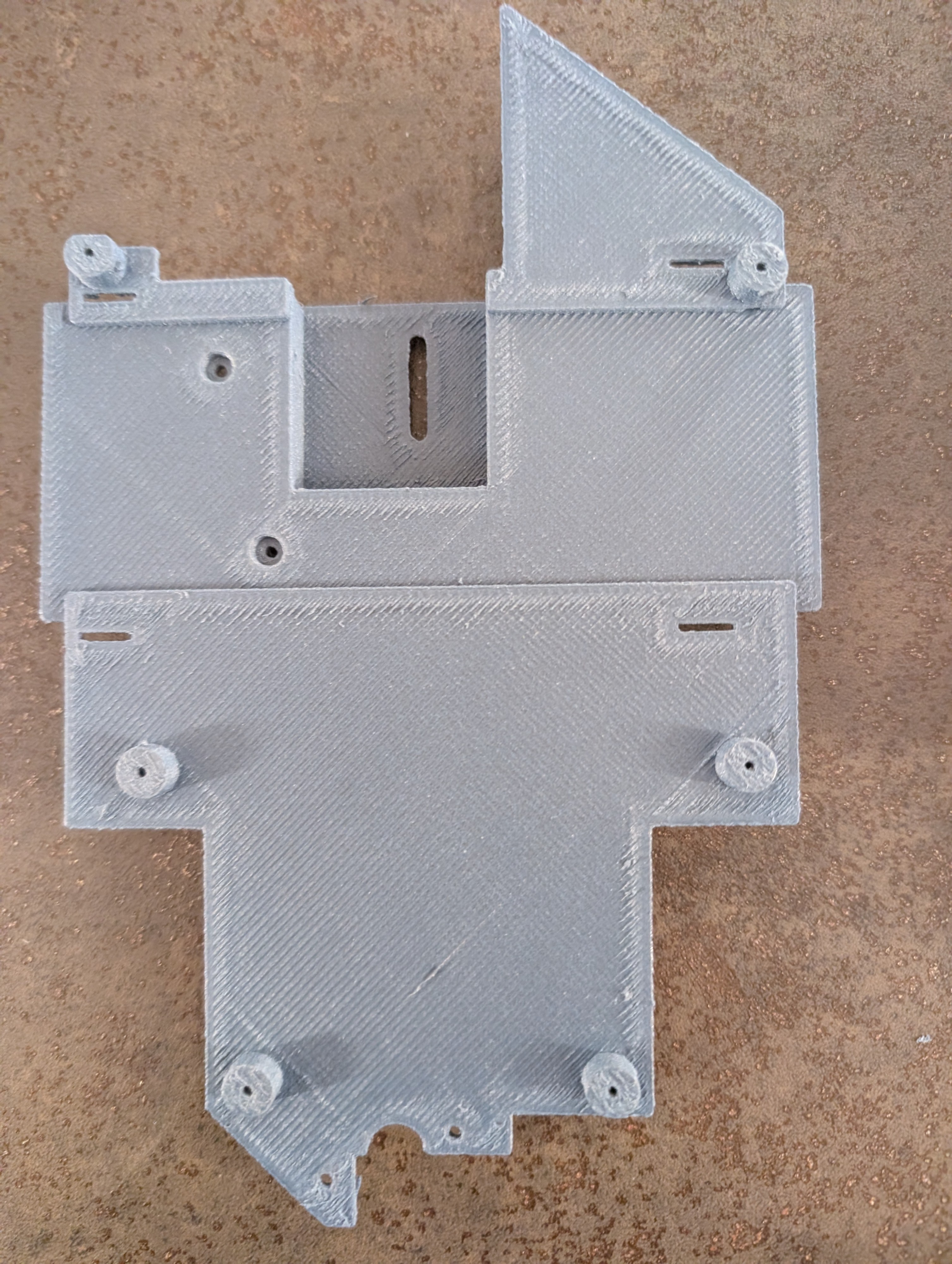

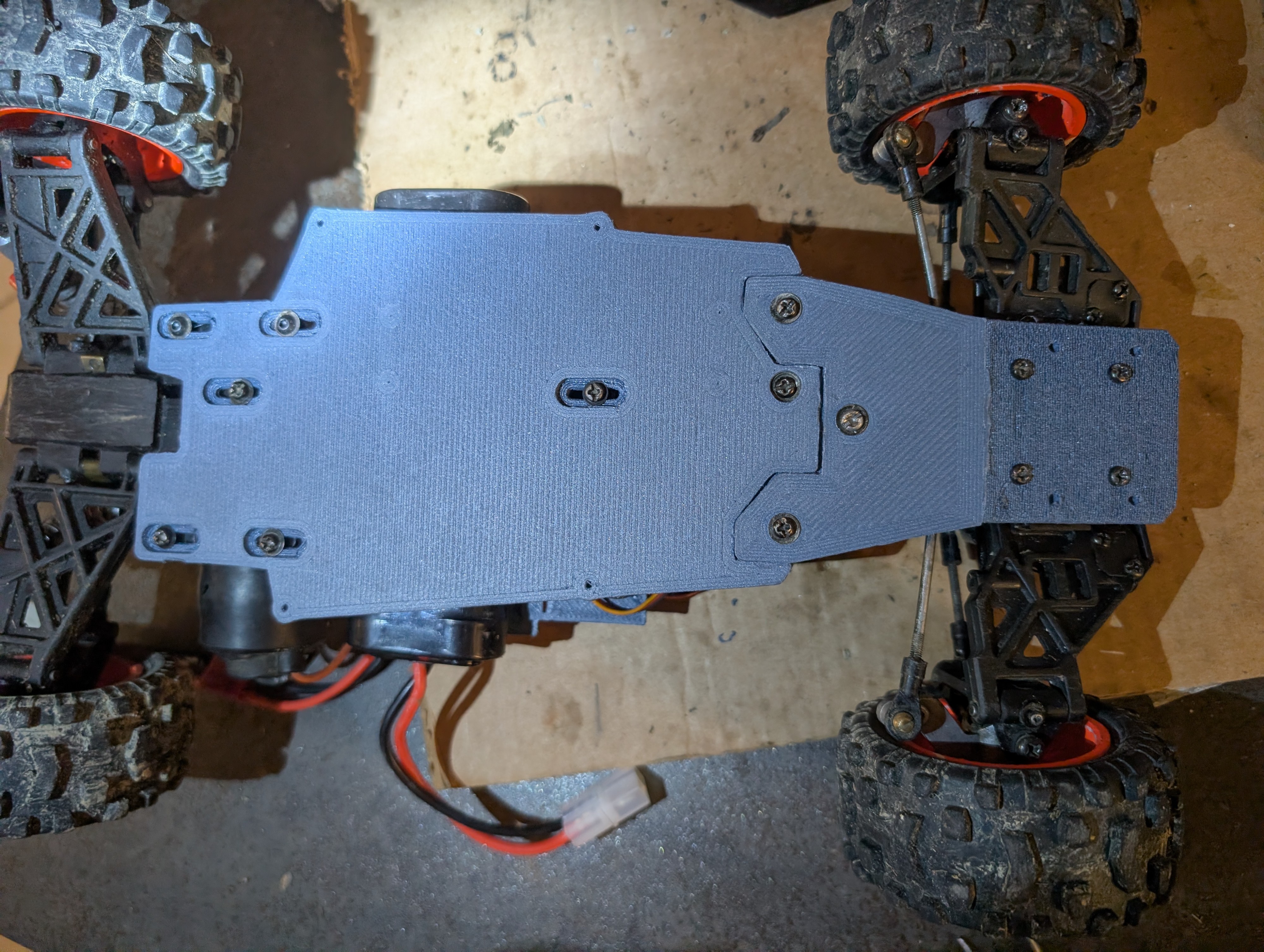

Message par darki » 09 févr. 2026, 21:16
Bon c s'est imprimé et j'ai pu enlever les supports, avec difficulté mais enlevés.
Côté support la piece n'est pas jolie mais pas grave du moment qu'elle est solide et rigide.

Yes c'est pas mal, je pense que, soit t'es un poil en sous extrusion, soit tu ne chauffes pas assez, les deux vont jouer sur la solidité de ta pièce, à voir à l'usage.
Pour la face "support", c'est compliqué d'avoir un truc super propre, si l'esthétique est important tu met un coup de mastic en bombe pour carrosserie+ ponçage.

Message par darki » 10 févr. 2026, 23:08
J'ai décidé que j'allais m'en contenter et j'ai tout assemblé.
Encore merci pour tous les conseils :ave:

Message par Steph » 11 févr. 2026, 13:26
@darki
Un projet sympa d'impression!
Si tu doit régulièrement imprimer ce type de pièces, testes l'ASA, c'est un filament qui a des propriétés assez proche de l'ABS, et pour ton usage plus résistant aux chocs que du PETG renforcé.

Message par darki » 11 févr. 2026, 15:50
Steph a écrit : ↑
Normalement non, d'autant plus que pour les tests j'en avais déjà imprimé une version et PETG classique.
On verra si je casse.

J'ai un souci, j'ai acheté une bobine de PTEG noire sur Mamazon ... Carton PTEG, bobine ABS dedans.
Comme je n'avais jamais imprimé d'ABS avec ma Prusa mini, plutôt que de le renvoyer, imprimons quelques trucs pour voir.
J'ai une prusa mini plus et une plaque en acier texturée Prusa. La plaque texturée marche très bien avec le PTEG.
Je fais quelques petites impressions (des rehausses d'aronde) sans soucis. Je nettoie avec l'alcool isopropylique entre chaque impression.
Puis avant hier ca foire, ca s'effiloche ... Une idée, je retourne la plaque et je relance, ca marche sans soucis. Je continue et là
rebelote, tout part en sucette.
J'utilise le Prusa slicer, j'ai bien 250°C pour le filament et 105°C pour le plateau, j'ai une enceinte fermée en toile.
Du coup, j'essaie de comprendre ce qui fait foirer l'adhérence, je me demande si c'est l'alcool isopropylique ou des résidus d'ABS qui viennent
détérorier l'accroche.
J'ai besoin de vos lumières, merci d'avance :D
