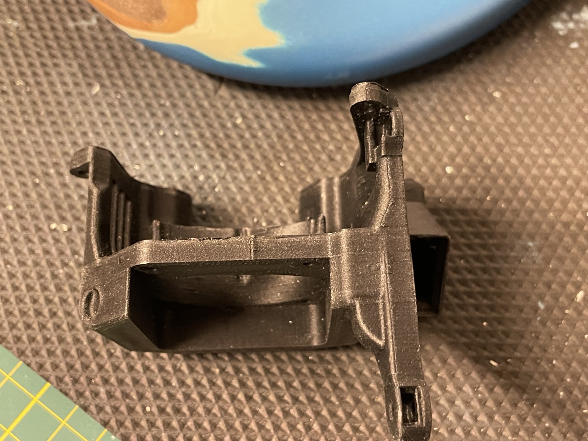

Message par darki » 07 févr. 2026, 23:09
Salut @Steph , première pièce imprimée en petg-cf, le dessus est pas super fini mais ça je m'en fout. Par contre impossible d'enlever les supports de dessous sans casser des morceau de la pièce. C'est hyper dur, j'ai du rater quelque chose sur le paramétrage des supports.

Orca slicer, j'ai fait une deuxième tentative pas mieux, une 3eme avec des support arbres organiques réduits, plein de fils lors des premières couches, donc annulé.
J'ai interrogé l'IA voila en gros ses conseils :

J'suis pas une IA :mrgreen: , mais pour des supports avec des filaments renforcés, j'ai juste modifié 4 paramètres
Essaies simplement d'augmenter :
les valeurs Distances Z supérieure et inférieurs (pour du pla je suis à 0.2, pour le petg CF à 0.29)
la distance support/objet (pla 0.35, petg 0.45)
C'es valeurs sont ok pour mon imprimante, mais ce sont des valeurs indicatives à toi de les adapter à ton matos, mais dans le principe faut des valeurs plus hautes que pour le PLA
Et mets l'espacement de l'interface supérieure à O
et restes sur des supports classiques pour cette pièce
Ca reste du filament renforcé, normal que les supports soient plus dur à enlever, faut souvent investir dans des accessoires (Dremel, petites pinces coupantes, limes de précision, etc...) pour éviter de se faire chier.

Message par darki » 08 févr. 2026, 22:33
Quand tu m'a répondu @Steph , j'avais en cours une impression avec les "conseils" de l'IA pour solidité et retrait de supports.
Finalement c'est bien que tu ne sois pas une IA, les photos ci dessous parlent d'elles-mêmes.
Je lance un test avec les réglages qualité que j'avais (couches de 0,24) et tes recommandations. J'ai laissé les supports arbres pour le moment parce que les classiques m'inquiètent, mais comme j'en ai marre de jeter à chaque fois près de 100gr de filament, je fais maintenant mes test sur un extrait de ma piece. Du coup je ferais aussi le test avec les classiques.
En tout cas, Merci du temps que tu me consacres
Voila ce qui m'inquiète avec les support classique, j'ai l'impression que c'est tout plein :

c'est vrai qu'ils sont bizarres tes supports, tu devrais avoir quelque chose qui ressemble plutôt à ça
C'est du PETG Cf Nanovia, il est hyper chargé en fibre de carbone, donc super solide, mais les supports se retirent plutôt facilement. On ne le voit pas bien sur les photos, mais la pièce est en partie creuse pour laisser passer deux flux d'air, et même à l'intérieur des conduits, les supports se retire assez facilement (avec les bons accessoires).
A mon avis, revois déjà tes paramètres d'impression, sur une pièce simple et sans supports y des chose pas très clean sur tes impressions.
Pour du Petg cF en buse de 0,6, faut bien chauffer, réduire la vitesse d'impression, et il faut que l'extruder pousse pas mal de matière, il faut augmenter pas mal le flow, hauteur de couche, etc.. Une fois que tu obtiens une impression pas trop dégueu visuellement, bosses les paramètres des support, en restant en mode "classique"
Messages : 4193

Pour l'état de surface de certaines pièces, c'était le résultat de ce couillon de chat qui pète.
En fait il y avait un paramètre de largeur ou d'espacement des support, par défaut à 0.5 donc collées entre eux.
J'ai mis 3mm et l'impression est en cours, déjà ça a l'air mieux. Le résultat dans quelques heures

Message par darki » 09 févr. 2026, 21:16
Bon c s'est imprimé et j'ai pu enlever les supports, avec difficulté mais enlevés.
Côté support la piece n'est pas jolie mais pas grave du moment qu'elle est solide et rigide.

Yes c'est pas mal, je pense que, soit t'es un poil en sous extrusion, soit tu ne chauffes pas assez, les deux vont jouer sur la solidité de ta pièce, à voir à l'usage.
Pour la face "support", c'est compliqué d'avoir un truc super propre, si l'esthétique est important tu met un coup de mastic en bombe pour carrosserie+ ponçage.

Message par darki » 10 févr. 2026, 23:08
J'ai décidé que j'allais m'en contenter et j'ai tout assemblé.
Encore merci pour tous les conseils :ave:

Message par darki » 11 févr. 2026, 15:50
Steph a écrit :
11 févr. 2026, 13:26
Si tu doit régulièrement imprimer ce type de pièces
Normalement non, d'autant plus que pour les tests j'en avais déjà imprimé une version et PETG classique.
On verra si je casse.
Un projet sympa d'impression
Et aussi de dessin car j'ai du refaire une truc compatible à partir de celui d'origine moulé et en partie cassé. En partant de zéro sous fusion, au final, ça a été consommateur de temps mais ça l'a fait.
Pas simple de prendre des cotes précises, j'ai beaucoup imprimé en PETG à 10 balles la bobine pour retoucher par ci par la.
Du coup, je me tente une lampe façon fatboy .
La partie haute est en cours d'impression sur la CR20, donc une vingtaine d'heures. Électronique de chez ali rapido.
