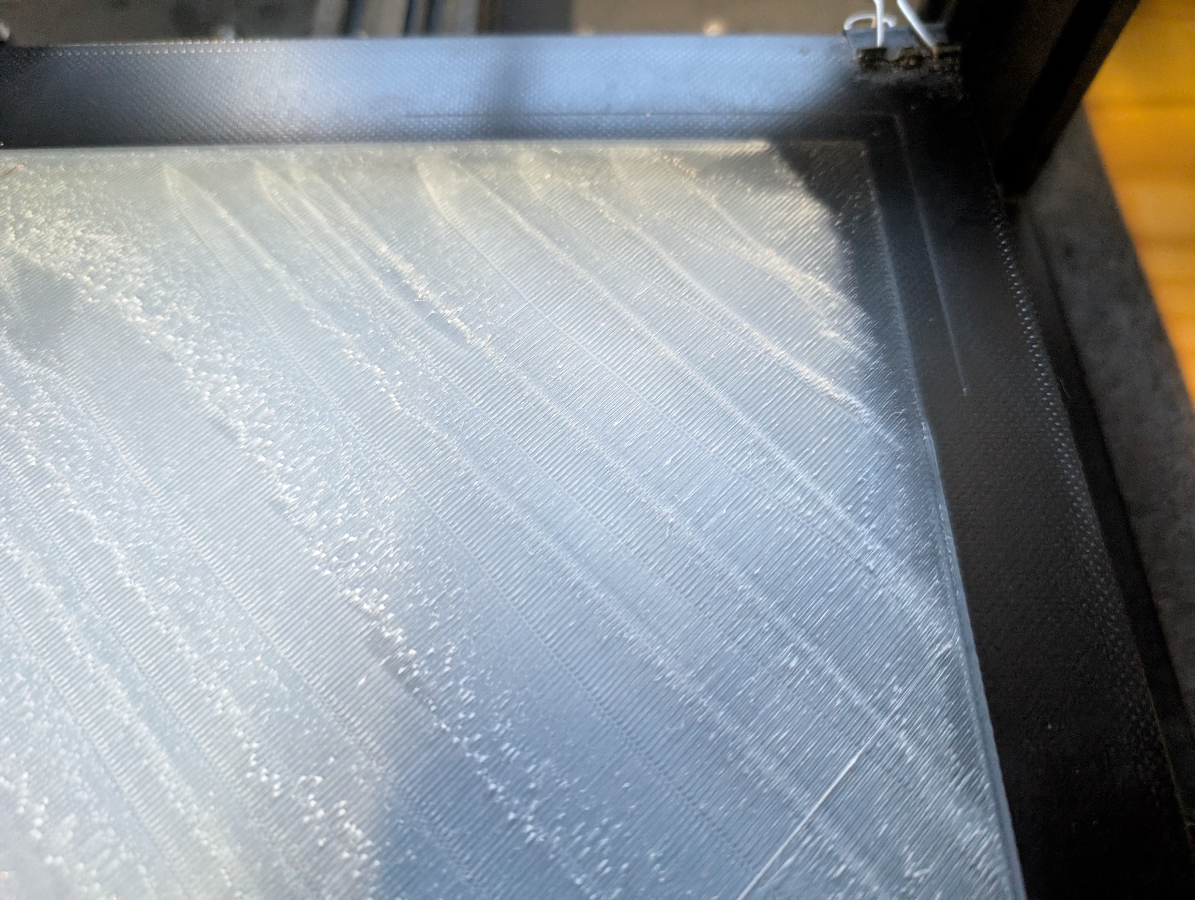

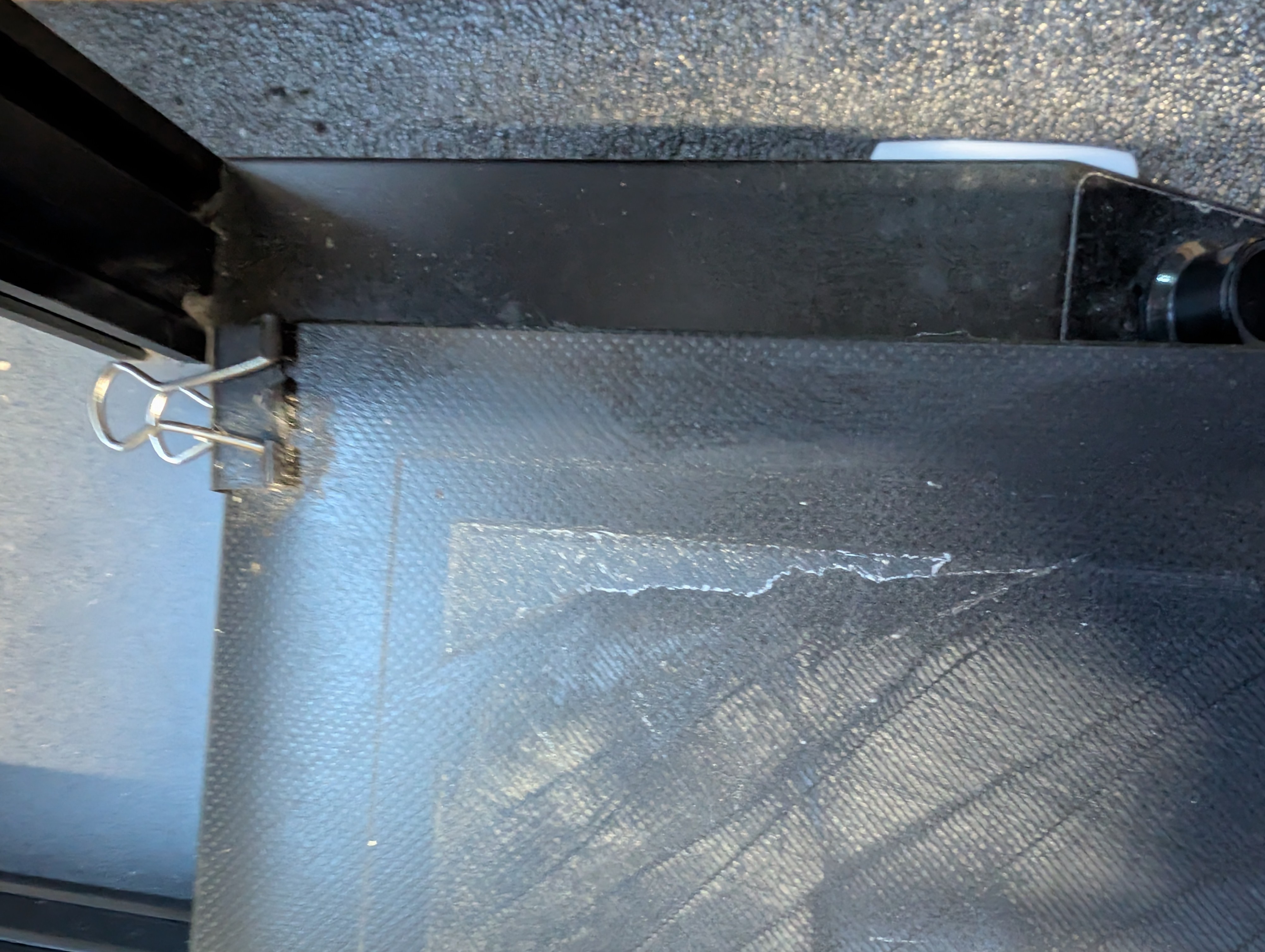

Message par darki » 06 janv. 2026, 11:13
J'ai besoin de l'avis d'expert car j'ai pu imprimer une moitié de pare buée et pour l'autre moitié ca merde toujours à un moment car décollement d'un côté.
Hier j'ai essayer de monter les températures de 10° pour la couche initiale, pareil
Le filament est à demeure dans une boite séchante creality.
Ce matin, re nettoyage de plateau, je refais un bed leveling (mesh) , je prépare gcide avec couche initiale a 210 pour le filament et 60 le plateau, puis 200 / 55.
Je met un brim au lieu du skirt par défaut et voilà le résultat
Et la première moitié bien imprimée
L'impression 3D pour l'astro Infos, techniques, trucs & astuces ... Prusa Core XY - qui va craquer en premier ? :D
Message par Steph » 06 janv. 2026, 20:44
@darki pas évident de comprendre d'où vient le problème depuis ces photos :ninja:
Imprimes un carré d'une seule couche de la taille maxi utile de ton plateau. Utilises tes paramètres d'impression habituels, pas de brime ni de skirt.
Cela permettra d'analyser la planéité de ton plateau, le Zoffset, l'extrusion, un jeu éventuel au niveau de l'extruder.
Message par darki » 06 janv. 2026, 21:03
Merci @Steph , juste va falloir que je trouve comment faire une carré d'une seule couche :lol:
Je me demande si ca ne vient pas d'une buse trop proche du plateau et qui arrache ce qui est déjà imprimé, j'ai toujours du mal à régler le z offset avec la feuille de papier, je sais jamais quand c'est bon, si il faut que ca force pour tirer la feuille ou juste gratter, bref, l abuse c'est peut être moi :lol:
Message par Steph » 06 janv. 2026, 21:54
darki a écrit : ↑
Juste gratter, la feuille c'est pour dégrossir le réglage; Tu fais le fine tunnig du Zoffset de visu manuellement dans un second temps.
darki a écrit : ↑
Dans Cura:
Extensions => Calibration Shapes=>Add a Cube
en Z tu mets la valeur que tu utilises en hauteur de couche en général, en X et Y la zone maxi d'impression de ton imprimante
Et tu as un cube avec une seule couche en Z
Message par darki » 06 janv. 2026, 22:03
Merci. entre temps j'avais demandé un fichier stl à chatgpt (suis une grosse faignasse).
Pour le z offset, déjà qu'avec la feuille je savais pas comment faire, alors je t'explique cette pharse
Steph a écrit : ↑
il faut voir quoi ? Moi j'ai juste un réglage z offset qui baisse ou monte la buse. Je suis toujours en marlin tant que j'ai pas réglé ce problème d'accroche au plateau car je pense que ça vient plus de mes compétences de réglages que du firmware.
Je vais imprimer le carré en le refaisant en suivant tes explications déjà et on verra après, si toutefois il s'imprime jusqu'au bout

Message par darki » 07 janv. 2026, 08:30
Steph a écrit : ↑
06 janv. 2026, 22:39
Voilà les photos du résultat
Message par Steph » 07 janv. 2026, 10:03
darki a écrit : ↑
Steph a écrit : ↑
Bon…déjà Zoffset pas bon, il faut que tu remontes la buse. Profites en également pour regarder l’état de la buse, si ça fait un moment qu’elle racle le plateau en verre, elle doit être bouffée, si oui faut la changer.
Régles ces deux points et refait le test.
Je dirait que tu as également un problème de sur extrusion, il faudrait recalibrer, mais à faire dans un deuxième temps, pour le moment n’y touches pas, les blobs que l’on voit peuvent venir du fait que la buse racle le plateau et que le filament a du mal à être extrudé.
Messages : 4727

Message par darki » 07 janv. 2026, 19:56
J'ai essayé d'appliquer tes conseils pour le z offset
Voici le nouveau carré, il me semble un poil mieux.
Toujours le coin le plus loin a gauche ou ça semble très fin donc je suppose trop écrasé, pourtant j'ai refait un bed mesh il y a 2 jours.
Serait ce des problèmes de précision ?
Message par Steph » 07 janv. 2026, 21:40
darki a écrit : ↑
Oui c’est mieux, mais la buse est toujours trop proche du plateau, augmentes encore la valeur du Z. Ne te préoccupes pas des angles du plateau pour le moment.
