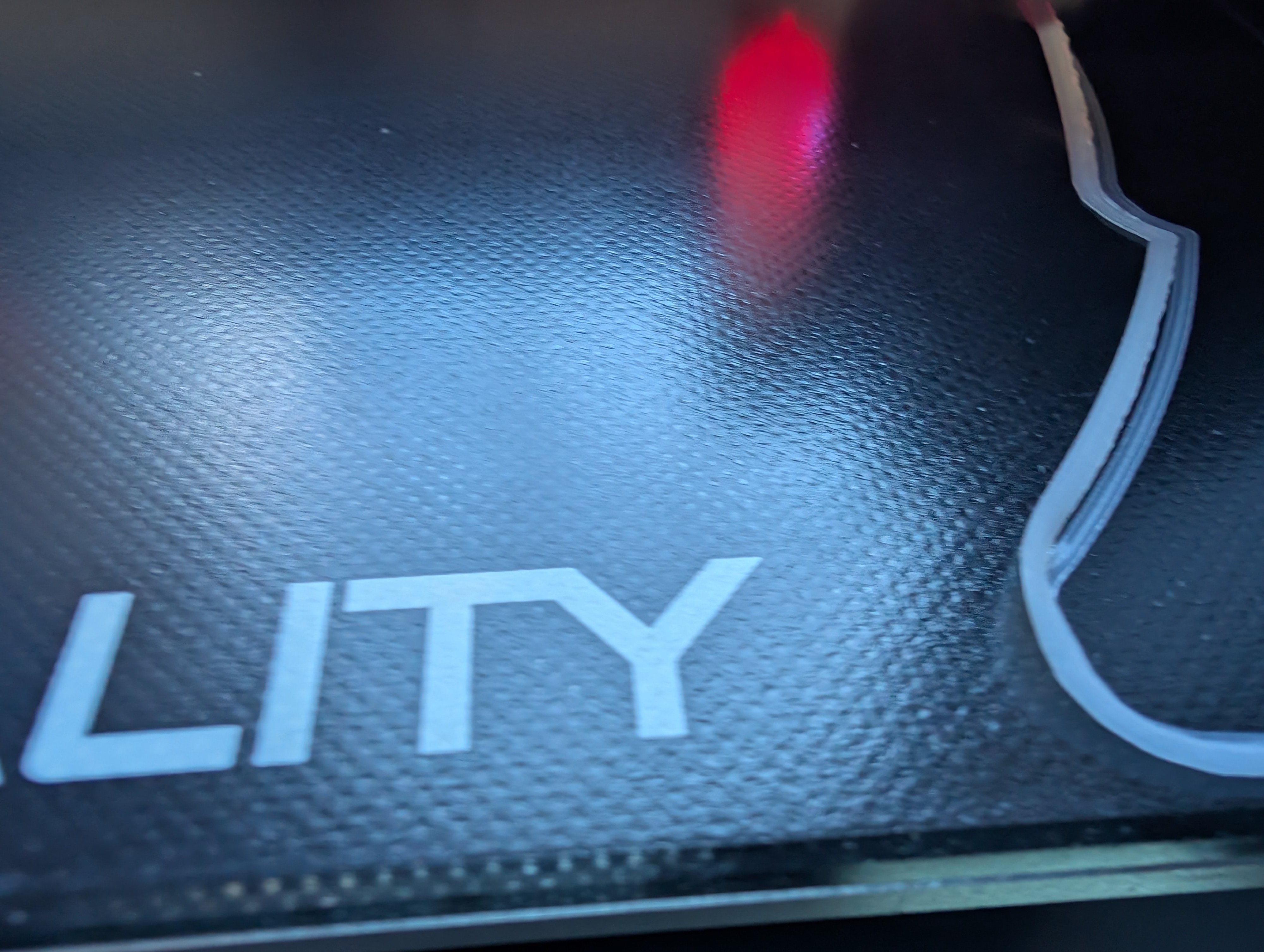

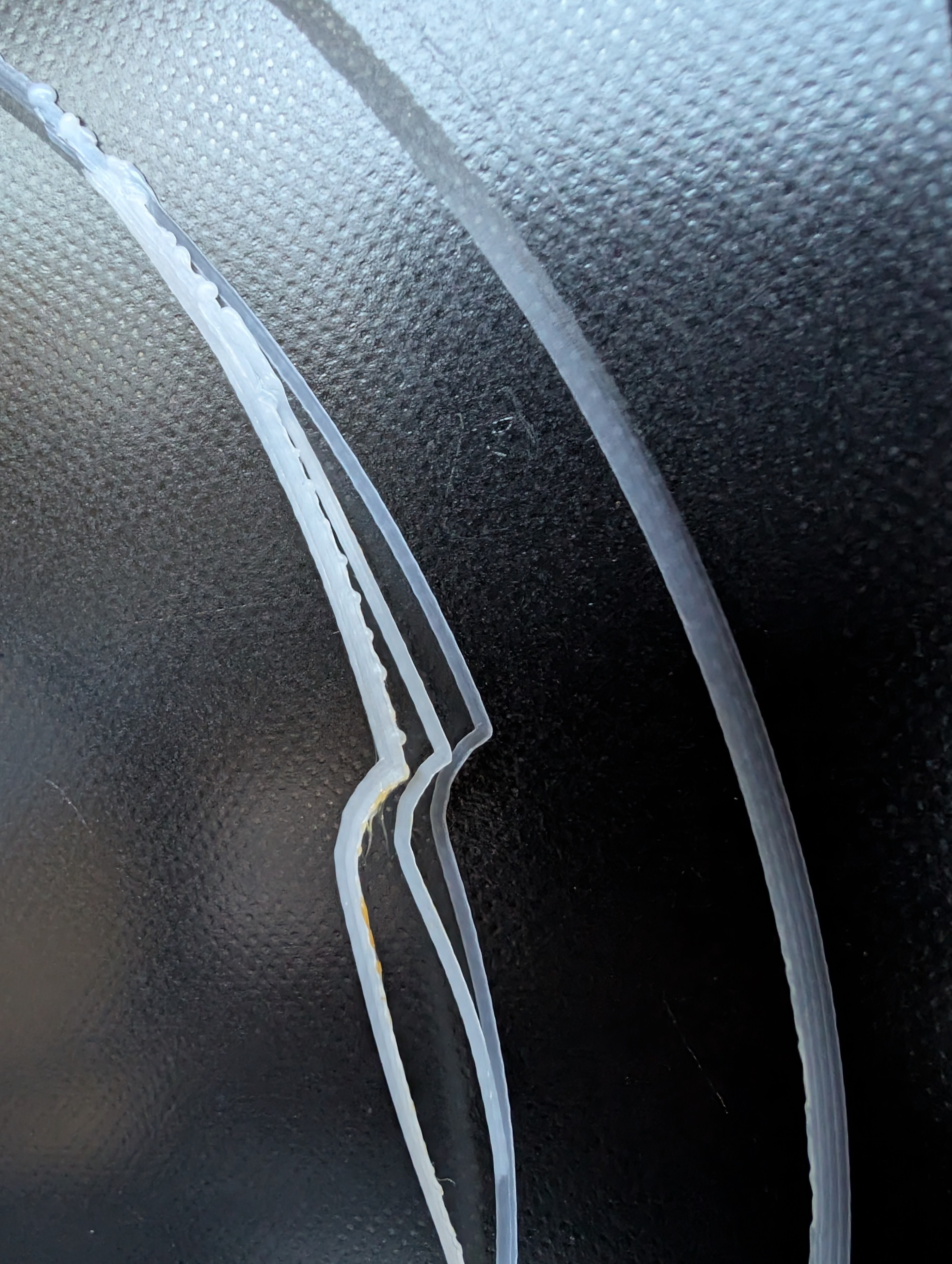

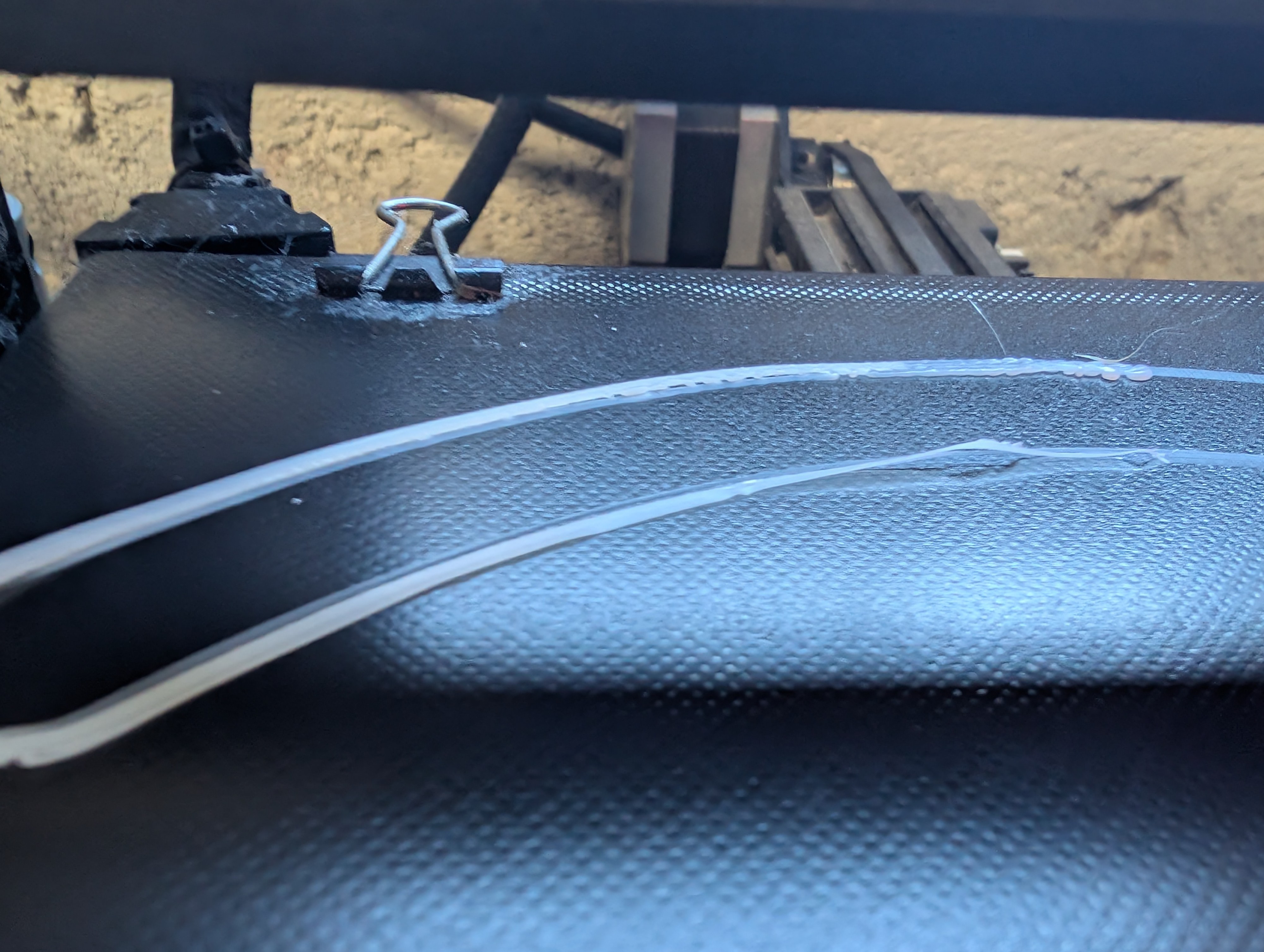

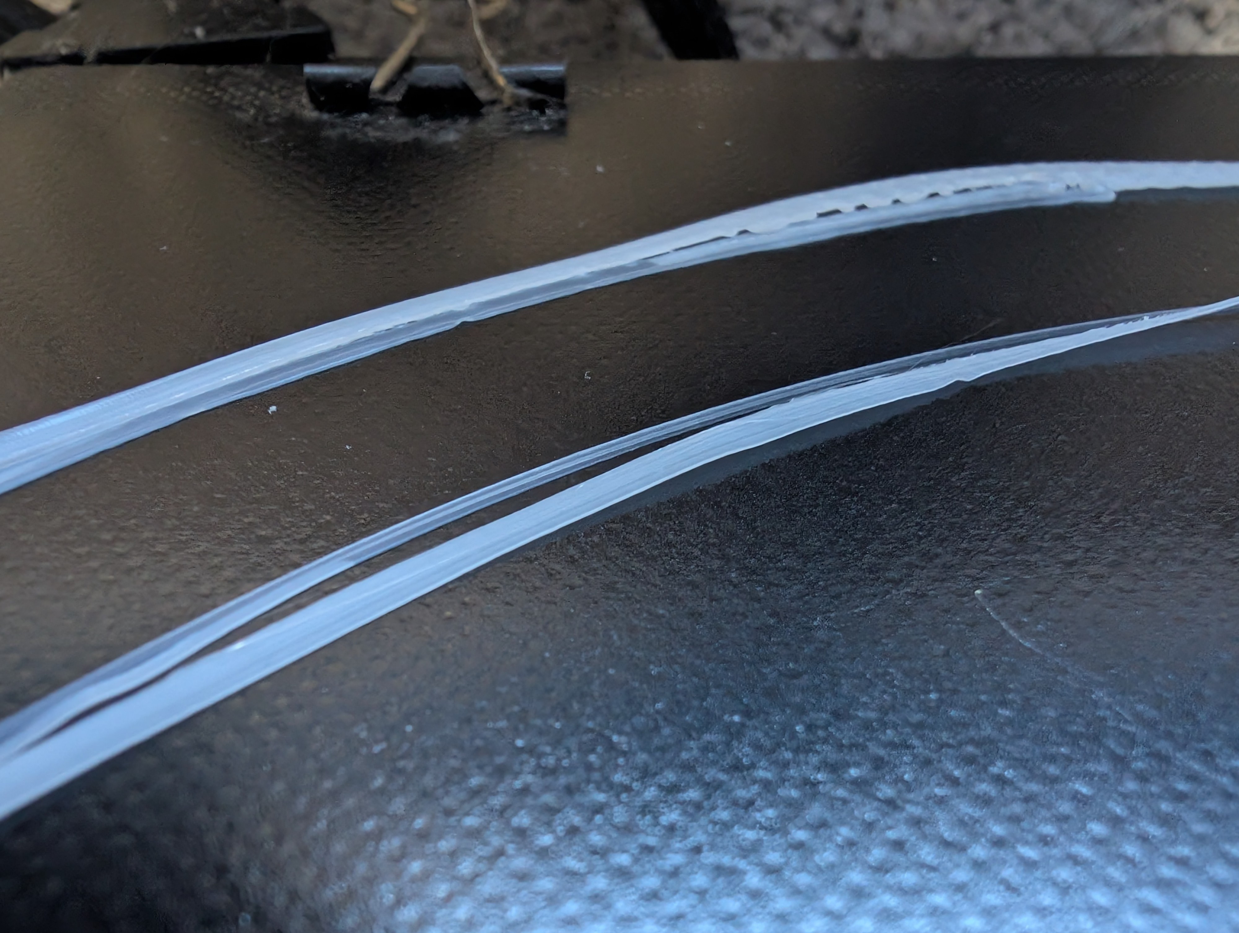

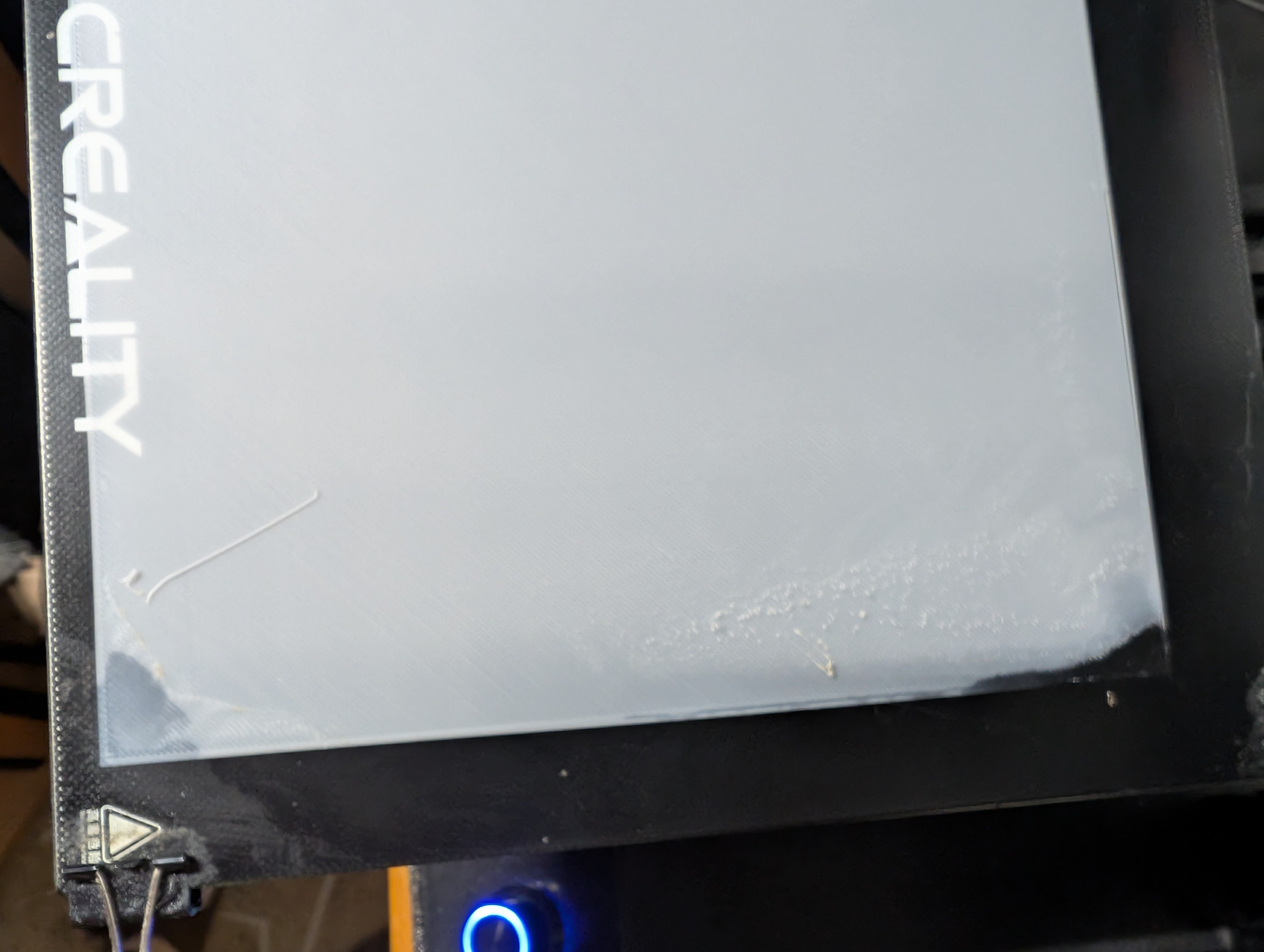

J'ai besoin de l'avis d'expert car j'ai pu imprimer une moitié de pare buée et pour l'autre moitié ca merde toujours à un moment car décollement d'un côté.
Hier j'ai essayer de monter les températures de 10° pour la couche initiale, pareil
Le filament est à demeure dans une boite séchante creality.
Ce matin, re nettoyage de plateau, je refais un bed leveling (mesh) , je prépare gcide avec couche initiale a 210 pour le filament et 60 le plateau, puis 200 / 55.
Je met un brim au lieu du skirt par défaut et voilà le résultat
Et la première moitié bien imprimée

@darki pas évident de comprendre d'où vient le problème depuis ces photos :ninja:
Imprimes un carré d'une seule couche de la taille maxi utile de ton plateau. Utilises tes paramètres d'impression habituels, pas de brime ni de skirt.
Cela permettra d'analyser la planéité de ton plateau, le Zoffset, l'extrusion, un jeu éventuel au niveau de l'extruder.
Voilà les photos du résultat
L'impression 3D pour l'astro Infos, techniques, trucs & astuces ... Prusa Core XY - qui va craquer en premier ? :D
Message par Steph » 07 janv. 2026, 10:03
darki a écrit :
07 janv. 2026, 08:30
Steph a écrit :
06 janv. 2026, 22:39
Bon…déjà Zoffset pas bon, il faut que tu remontes la buse. Profites en également pour regarder l’état de la buse, si ça fait un moment qu’elle racle le plateau en verre, elle doit être bouffée, si oui faut la changer.
Régles ces deux points et refait le test.
Je dirait que tu as également un problème de sur extrusion, il faudrait recalibrer, mais à faire dans un deuxième temps, pour le moment n’y touches pas, les blobs que l’on voit peuvent venir du fait que la buse racle le plateau et que le filament a du mal à être extrudé.
Messages : 4198

Message par darki » 07 janv. 2026, 19:56
J'ai essayé d'appliquer tes conseils pour le z offset
Voici le nouveau carré, il me semble un poil mieux.
Toujours le coin le plus loin a gauche ou ça semble très fin donc je suppose trop écrasé, pourtant j'ai refait un bed mesh il y a 2 jours.
Serait ce des problèmes de précision ?
Message par Steph » 07 janv. 2026, 21:40
Oui c’est mieux, mais la buse est toujours trop proche du plateau, augmentes encore la valeur du Z. Ne te préoccupes pas des angles du plateau pour le moment.

Message par darki » 07 janv. 2026, 23:27
Bon, ben j'ai remonté le Z et j'ai récupéré un tas de fils.
Du coup j'ai essayé d'imprimer une petite bague en surveillant le début et même si au début ca semble accrocher pour le brim, quand ca attaque la première couche ca tient plus sur le plateau malgré plusieurs essais en rebaissant le Z ...
Cette imprimante me rend fou depuis que je l'ai, j'arrive pas à avoir de la constance et quand ça merde, je met des jours avant que ça remarche sans trop savoir pourquoi.
Je reprendrais calmement demain.
Merci pour le tutorat @Steph
Message par Steph » 08 janv. 2026, 18:47
:D Ne rien lâcher !!! et ne pas se laisser emmerder par une chinoiserie!
Les causes peuvent être multiples, mais rien de bien compliqué.
Repart de 0
Coté hardware:
- contrôle du serrage des connecteurs des profilés alu, fixation des moteurs, le serrage et l'état des coupleurs
- contrôle du jeu fonctionnel de toutes les pièces en mouvement et Vslot
- tensions des courroies
- serrage et état de la buse et du corps de chauffe
- vérifies que le tube de bowden n'ai aucun jeu en sortie de l'extruder ni en entrée du corps de chauffe
- état du Bl touch (et serrage de sa platine), l'état du Pin (il peut être bouffé, et de plus, si tu balances de la laque ou de la colle en spray pour l'adhérence du plateau, ça vient engluer le pin , du coup les mesures ne se font plus correctement
- vérifies la calibration de l'extruder
- fait un nivellement précis du plateau (impératif que le plateau soit parfaitement parallèle à la buse)
Coté software, si tu ne te sent pas de passer sur Klipper, (re) flash le firmware dans la dernière version de Marlin compatible avec ta CM
Une fois que tout ça est ok , tu (re) règles ton Zoffset, et t'imprimes...
