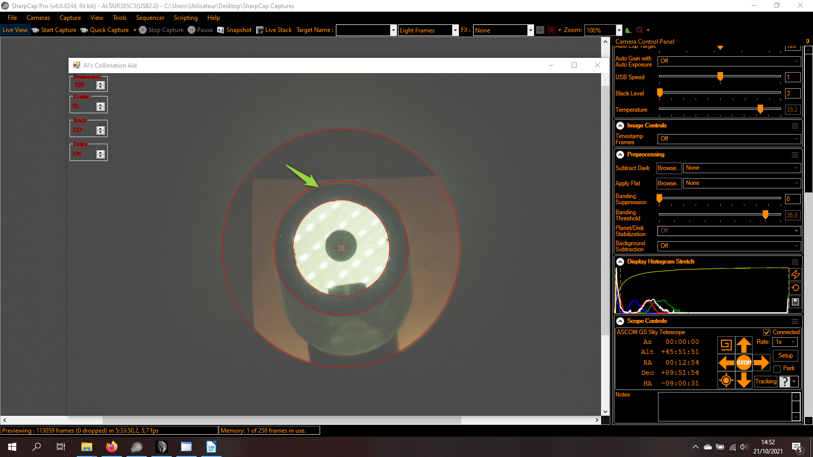

Je viens de recevoir un fish eyes que j'ai mis sur la 385c. Je n'ai pas encore trop pratiqué, mais y'a du potentiel:
La MAP n'a même pas nécessité de rallonge. :dance:
Le lien : https://a.aliexpress.com/_vTfX54
La collim n'a pas été refaite. C'est celle de la nuit dernière.
Messages : 8884
L'alignement des optiques d'un Newton avec une caméra
Message par soulearth » 21 oct. 2021, 15:42

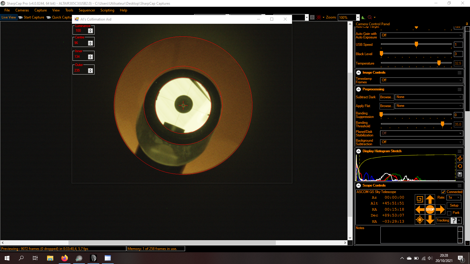

Alors j'ai fait un test. Je vous avoue c'est perturbant car j'ai une petite différence entre ce que montre le TS concenter et la cam. Je ne me l'explique pas. C'est surtout visible à l'étape centrage du secondaire face au PO. Et je ne sais pas qui a tord ou raison. D'ailleurs les deux ont peut être raison, la position de mon œil n'étant pas à la position du capteur et puis l'effet fisheyes ...
Sur l’étape centrape de l'image du primaire dans le secondaire, le décalage se fait plus discret. C'est minime.
Pour le centrage du primaire, rien à signaler.
Au final voici ce que je vois à la cam.
Et ce que j'ai au TS ( le primaire est masqué par la feuille rouge sur le bord du haut) :
Vous remarquerez que sur l'image camera, le secondaire semble légèrement trop bas ( flèche verte ) alors qu'au TS concenter RAS.
Je pense que ce fish eyes vaut le coup pour les possesseurs de cam baton avec sortie CS. Je ne sais pas si je ferais l'ensemble de la collim avec car je suis maintenant habitué au TS concenter, mais c'est intéressant de pouvoir vérifier sur écran.
Message par Lavinch31 » 21 oct. 2021, 17:16
soulearth a écrit :
21 oct. 2021, 15:42
est ce que cette difference peux s'expliquer par un P.O potentiellement tilté ?
le TS concenter et ses cercles de référence plonge plus loin dans le P.O que ta camera qui elle reste plus haut dans le P.O . La mesure ne se faisant pas sur le même plan ( a la même hauteur dans le P.O) , si le P.O est de travers ca pourrait expliquer se décalage non ?
Messages : 8884
Message par soulearth » 21 oct. 2021, 17:39
@Lavinch31 c'est certainement quelque chose comme ça. Avec un 130PDS, on peut pas trop miser sur une mécanique de précision.
Ça m'a fait perdre un paquet de temps parce que je comprenais pas, et en suivant la caméra il fallait descendre légèrement le secondaire et au concenter c'était ensuite trop bas ... :doh: @Steph tu as ce genre de décalage ? Tu saurais l'expliquer ?
Au final j'ai pris une position moyenne et comme le centrage du secondaire ne demande pas une précision au micromètre, ce n'était pas rédhibitoire.

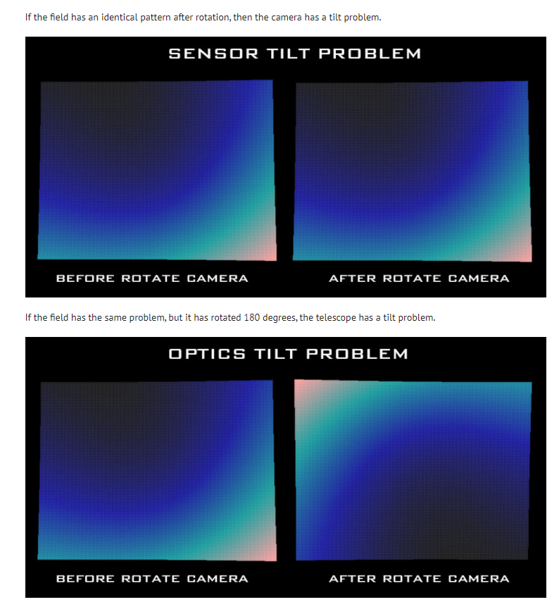

J'ai eu le cas. Plusieurs causes possibles :
1) Mauvais serrage du train d'imagerie ( confirmer ce décentrage après plusieurs serrages . note: un serrage trop excessif peut également induire ce défaut surtout avec le serrage par pointeau du P.O d'origine)
Une fois que tu as dédouané le potentiel mauvais serrage du P.O :
2) Tilt du P.O ( tourne la caméra dans le P.O si le décentrage "bouge" c'est ton P.O qui est tilté)
3) Tilt du capteur de la camera meme si sur un 4:3 c'est peu probable . ( tourne la caméra dans le P.O si le décentrage "reste" au même endroit " c'est ton capteur qui est tilté)

Pour le réglage de tilt du P.O :
Steph a écrit :
30 nov. 2021, 22:56
Si tu es certaine de ton laser et de la reproductibilité deson positionnement dans le PO, tu peux aussi simplement faire une collimation au cheshire, puis contrôler au laser. Si le point rouge n'est pas au centre de la pastille du primaire c'est que ton PO est tilté.
Avec les vis de réglage du PO, tu amènes, le point rouge au centre de la pastille, tu refais une colim au cheshire et tu recontrôle au laser, et tu re ajustes si besoin. Au bout de trois ou quatre itérations ça doit être bon.
