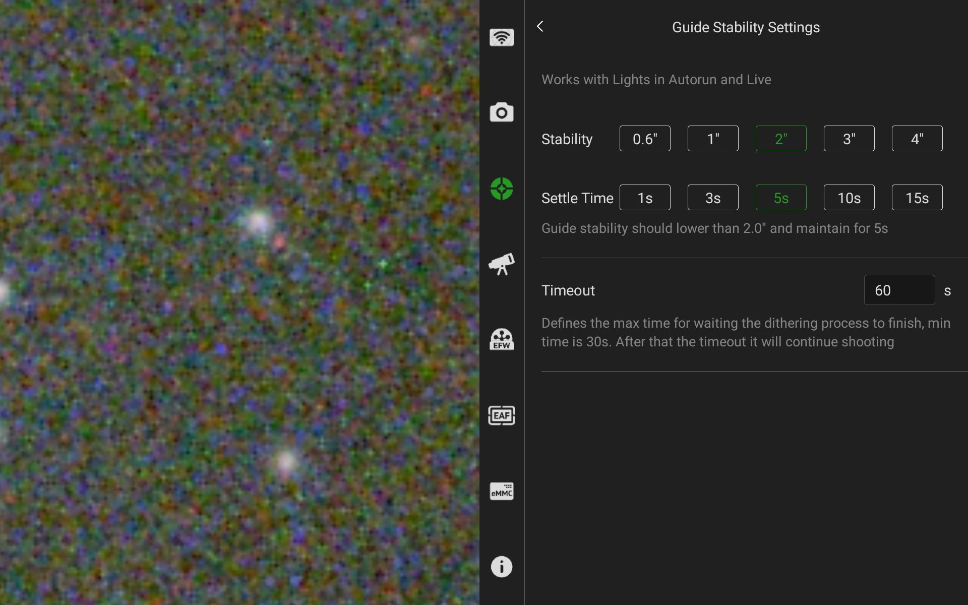

Bon premier test autoguidage ben c'est pas gagné... :shock:
Déjà la calibration c'est superrrrrrrrrrr longgggggģ genre 4 /5 minutes c'est normal????
Pour le calibrage j'ai’réussi a avoir un résultat a force d'appuyer sur les boutons (ne me demande pas le nombre de steps j'ai pas trouvé cette donnée :think:.
Ci joint les copies d'ecrans
Conditions exécrables nuages nouveau tube (ed 72) chercheur bricolé
En fait j'ai mis 1500ms

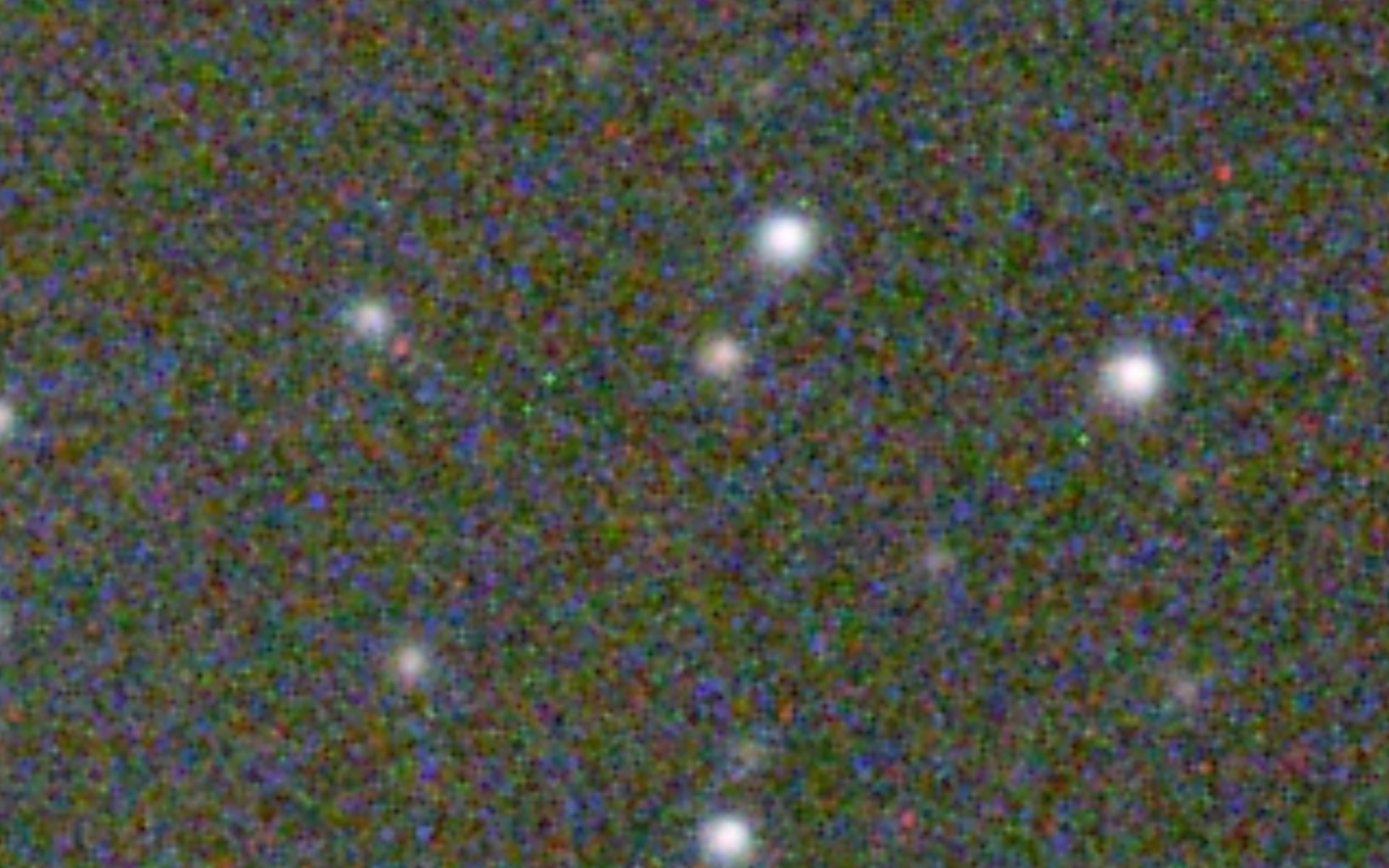

Andromede ;) en 300 secondes
Un petit zoom on dirait que ça fonctionne étoiles pas trop patates
Ah oui les spaghettis colorés c'est super joli :mrgreen: t'en pense quoi de ma courbe :think:
Suis,vraiment pas,certain de pouvoir reproduire ça :whistle:
