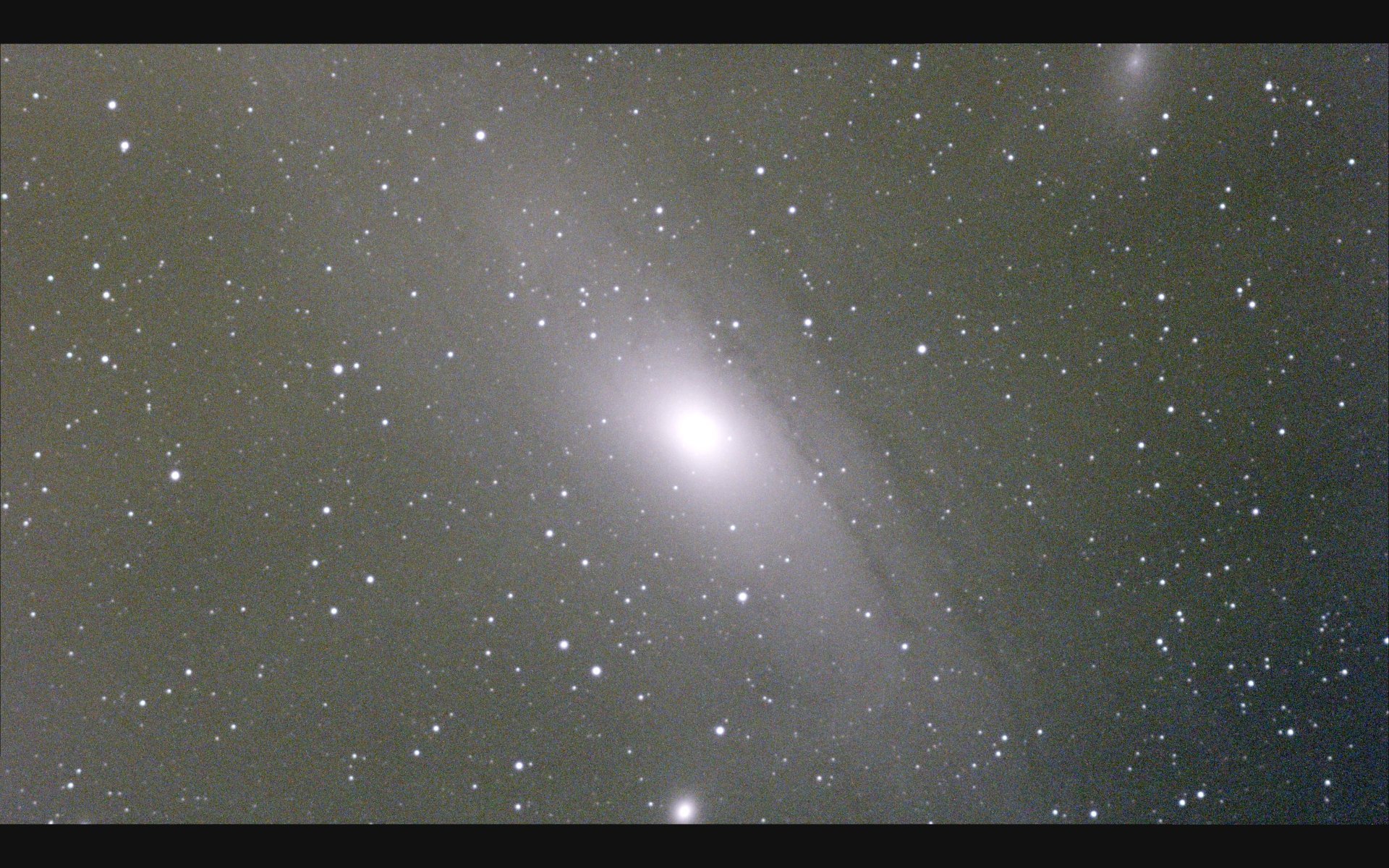

Bon premier test autoguidage ben c'est pas gagné... :shock:
Déjà la calibration c'est superrrrrrrrrrr longgggggģ genre 4 /5 minutes c'est normal????
Pour le calibrage j'ai’réussi a avoir un résultat a force d'appuyer sur les boutons (ne me demande pas le nombre de steps j'ai pas trouvé cette donnée :think:.
Ci joint les copies d'ecrans
Conditions exécrables nuages nouveau tube (ed 72) chercheur bricolé
En fait j'ai mis 1500ms
Andromede ;) en 300 secondes
Un petit zoom on dirait que ça fonctionne étoiles pas trop patates
Ah oui les spaghettis colorés c'est super joli :mrgreen: t'en pense quoi de ma courbe :think:
Suis,vraiment pas,certain de pouvoir reproduire ça :whistle:

Débrouille toi pour repérer combien d’étapes il met dans la direction Est (ou Sud) la prochaine fois. Dix minutes c’est neuf de trop, un truc a dû foirer

Si je puis me permettre @ouki , j'améliorerai la MAP de la lulu de guidage & je mets le gain de la caméra de guidage au max.

Oui effectivement c'était un montage chaotique pour le chercheur bricolé d'où le manque de netteté mais je lis souvent que ce n'est pas très grave vais régler ça.

C’était pas super grave d’être mal focalisé quand on guidait sur une étoile unique, mais avec les nouvelles techniques de guidage sur plusieurs étoiles on préfère avoir le plus d’étoiles visibles et utilisables, donc être vraiment au focus.

Non on se fiche de la qualité optique (j’utilise bien ce ZWO 30mm sans souci), faut juste viser des étoiles guide qui fassent moins des quasi 7 pixels que tu as (cf la courbe de l’étoile dans ta première capture).
