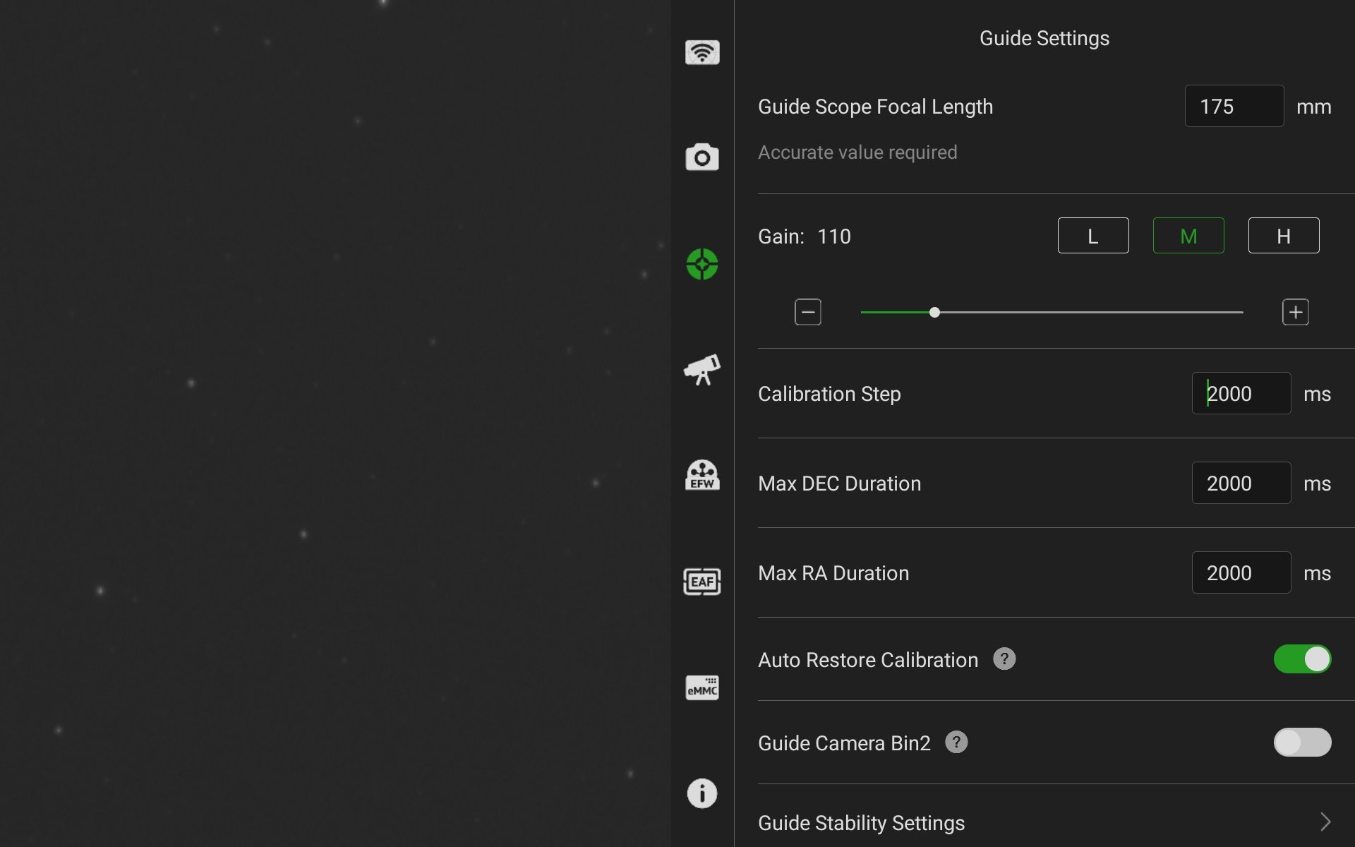

Bonjour voulant évoluer un peu je suis’a la recherche de tutos sur l'autoguidage a l'asiair (si’possible pas vidéo ou alors un truc digeste) :closedeyes:
Ou vos partages d'expériences
L'objectif etant de pouvoir le faire évidemment mais je dispose de 3 montures :think: calibration a chaque fois ???

Alors : le truc bien avec l'ASIAIr, c'est qu'il n'y a que quelques réglages à faire (et encore pas toujours). La plupart du temps ça marche direct.
1- trouver la bonne durée pour le "pas" (step) de calibration. Par défaut il est à 2000ms. Ca se fait par essai-erreur: on lance la calibration manuellement et on regarde combien d'étapes la calibration prend dans la première direction (est ou ouest, je sais plus). l'ASIAir affiche un truc du genre "step 1, step 2, step 3"... suivi d'un chiffre. Il faut se débrouiller pour que ça prenne 8 à 10 "steps", pas besoin de faire plus, pas trop en-dessous non plus. Plus la durée du "step" est grande, moins il y aura d'étapes : logique puisque à chaque étape, la monture bouge plus longtemps.
2- une fois trouvé : effacer la calibration, lancer la vraie calibration et vérifier que ça se passe bien. Tu vas devoir le faire à chaque fois et pour chaque monture, mais ça prend vraiment 30 secondes à une minute grand max si tu as bien noté la durée optimale du "step" pour chacune des montures.
3- les réglages d'agressivité : tu laisses à 50%, tu t'embêtes pas. On verra plus tard pour l'affinage, ça ne joue vraiment qu'à la marge à ce niveau.

Donc si j'ai tout compris il faut juste changer le paramètre 2000 ms par tâtonnements et lancer des calibrations jusqu'à tomber sur 8 a 10 "setps" .
Calibration a faire pour chaque monture on note on sécurise.

-La calibration puis je la faire avec n'importe quelle caméra ou obligatoirement avec la caméra qui vas guider?
-dois je mettre en station avant de faire la calibration ? (A mon avis non)
- Puis faire la (les) calibration a l'evoguide directement sur la monture.

ouki a écrit :
30 août 2022, 20:24
Exact.
ouki a écrit :
30 août 2022, 20:24
Obligatoirement avec la caméra qui va guider, sans que tu y touches ensuite. La calibration sert à "savoir" dans quel sens un ordre en AD ou DEC va faire bouger l'étoile guide, donc on doit se placer exactement dans la situation de guidage.
ouki a écrit :
30 août 2022, 20:24
Idéalement si, en tout cas grossièrement (à quelques minutes d'angle) c'est mieux. Sinon tu vas avoir une calibration avec des axes de guidages non perpendiculaires, et ça va mettre le bordel
ouki a écrit :
30 août 2022, 20:24
Non. Cf plus haut : la caméra de guidage doit être orientée EXACTEMENT comme elle le sera lors des captures
Ne te prends pas la tête avec la calibration faite à l'avance (j'imagine pour gagner du temps ?). Avec l'ASIAir bien réglée, ça prend littéralement une minute, pendant lesquelles tu fais autre chose (chercher une cible dans SkySafari). Tu le fais à chaque fois et voilà, sauf si tu laisses tout monté entre les sessions.

Bon premier test autoguidage ben c'est pas gagné... :shock:
Déjà la calibration c'est superrrrrrrrrrr longgggggģ genre 4 /5 minutes c'est normal????
Pour le calibrage j'ai’réussi a avoir un résultat a force d'appuyer sur les boutons (ne me demande pas le nombre de steps j'ai pas trouvé cette donnée :think:.
Ci joint les copies d'ecrans
Conditions exécrables nuages nouveau tube (ed 72) chercheur bricolé
En fait j'ai mis 1500ms
Andromede ;) en 300 secondes
Un petit zoom on dirait que ça fonctionne étoiles pas trop patates
Ah oui les spaghettis colorés c'est super joli :mrgreen: t'en pense quoi de ma courbe :think:
Suis,vraiment pas,certain de pouvoir reproduire ça :whistle:

Débrouille toi pour repérer combien d’étapes il met dans la direction Est (ou Sud) la prochaine fois. Dix minutes c’est neuf de trop, un truc a dû foirer

Si je puis me permettre @ouki , j'améliorerai la MAP de la lulu de guidage & je mets le gain de la caméra de guidage au max.
Données trouvées dans le lien dessous:
you can use this as a guide for some common configurations of guide scope focal length:
ZWO Mini Guide Scope (120mm FL) = 8000ms to 10000ms
Orion 60mm helical focuser guide scope (240mm FL) = 1500ms to 3000ms
Off axis guider (FL same as main scope) = 250ms to 500ms
Pour ceux qui veulent aller plus loin (mais en anglais):
https://eastwindastro.blogspot.com/2021 ... ssion.html

Évite de laisser l'agressivité en DEC à 100%
@clouzot comment faut-il régler le "Max Duration" ?
Messages : 16381
Autoguidage asiair
Message par clouzot » 31 août 2022, 22:41
fcouma a écrit :
31 août 2022, 22:04
J'avais l'habitude de laisser par défaut (2000 ou 2500ms, je sais plus trop) avec l'AVX.
Avec une monture sans jeu comme les harmoniques RST135/AM5 on peut baisser à 1000-1500ms (je me dis qu'on n'a pas besoin de longs déplacements pour rattraper le jeu).
Un des liens de @kaelig parle même de 500ms si la focale de guidage est longue comme avec un OAG, pour éviter de surréagir en cas de rafale de vent (mais perso, si ça souffle en rafale, je ne fais pas d'astro...)

6 mois de galère avec PHD2 & l'OAG m'ont appris ... touche le minimum, laisse le max par défaut. En fait, les réglages softs ont peu d'impact si la monture est mal réglée ou un peu trop cheap. On rattrape peu. Il faut mieux régler la mécanique de la monture, trouver les sources de problèmatiques (arondes, vis, ...) et ressayer en mode par défaut.
Après ceux qui ont déjà travaillé leur monture peuvent gagner en jouant sur les réglages. C'est un peu comme la collimation, rien ne sert d'optimiser le tilt sans un point de départ correct en collimation.
