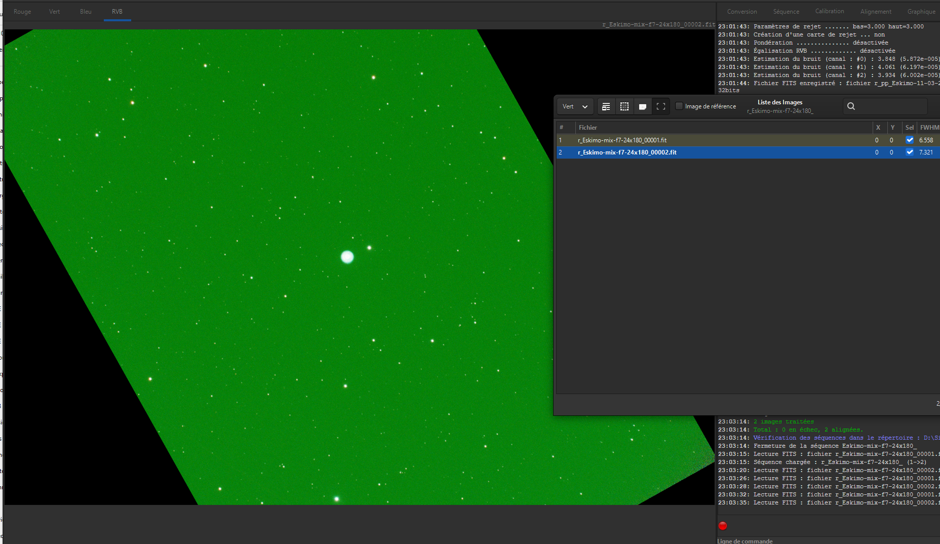

Par contre, la FWHM affichée dans SC était super, mais plus du tout dans Siril (sauf s'il faut aussi multiplier par l'échantillonnage dans Siril, comme dans SC, et là ça redeviendrait correct) :
Capture d'écran 2026-03-12 224150.png (415.37 Kio) Consulté 1149 fois
Capture d'écran 2026-03-12 224802.png (475.82 Kio) Consulté 1149 fois
Capture d'écran 2026-03-12 230041.png (332.78 Kio) Consulté 1149 fois
J'ai limité à 7,8 pour les prises f/7 et j'ai juste viré la 12" pour les prises à f/10... Bon, ça n'améliore sûrement pas la finesse de l'image ! :P

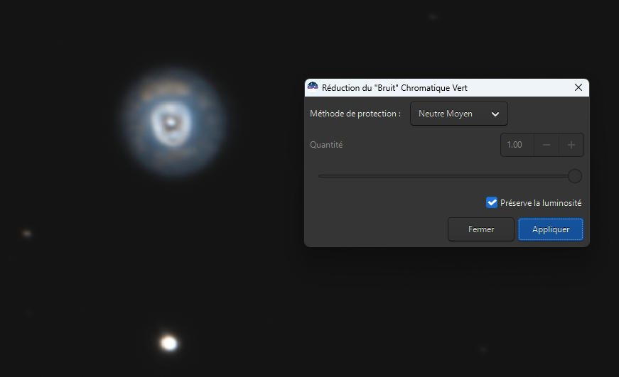

Je retiens juste que Siril arrive à aligner des prises orientées en vrac, y compris les unes à f/7 et les autres, plus serrées, à f/10. Cool !

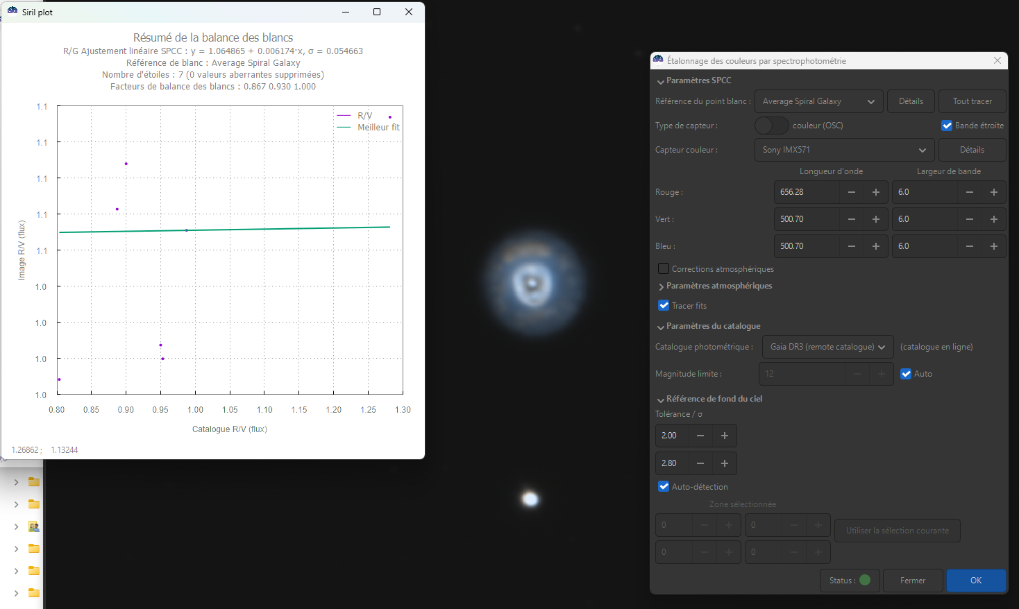

Ensuite, impossible d'avoir une colorimétrie correcte, jusqu'à ce que je vire l'excès de vert : ah !
Ensuite, la colorimétrie fonctionnait :
