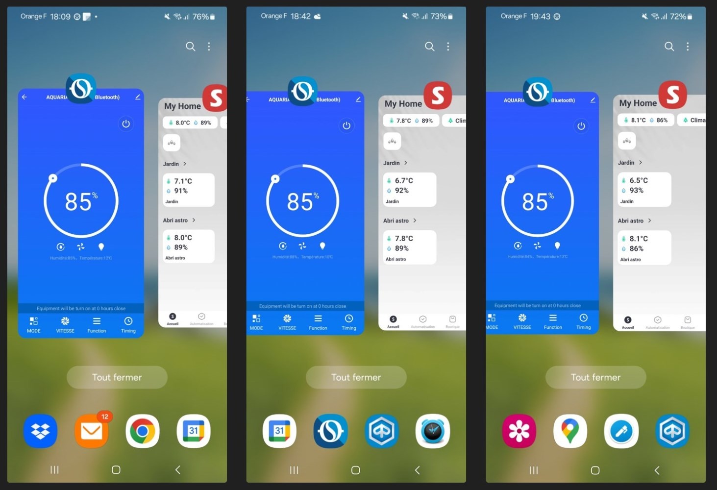

En ce moment, ça donne ça :
2024-12-05 21.48.48.jpg (26.54 Kio) Consulté 5295 fois
Le taux d'humidité peut être quasi égal (dehors et dans l'abri), à cause de la différence de température... mais le point de rosée est plus éloigné dans l'abri, par rapport à dehors (vu qu'il flotte à plein temps) :
2024-12-05 21.48.56.jpg (50.52 Kio) Consulté 5295 fois
2024-12-05 21.49.09.jpg (49.4 Kio) Consulté 5295 fois
Donc, tant que ça ne fait pas de condensation, ça me va...
Après, je n'ai pas de référenciel, donc je ne sais pas trop ce qui est bien ou pas.
