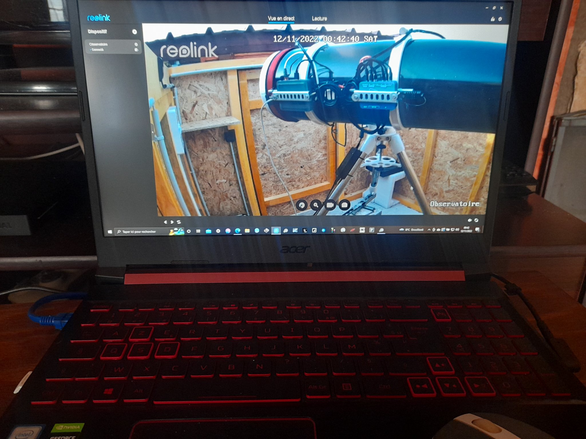

Bon c'est bien, une jolie boite, mais nous on veut voir les images maintenant :closedeyes:

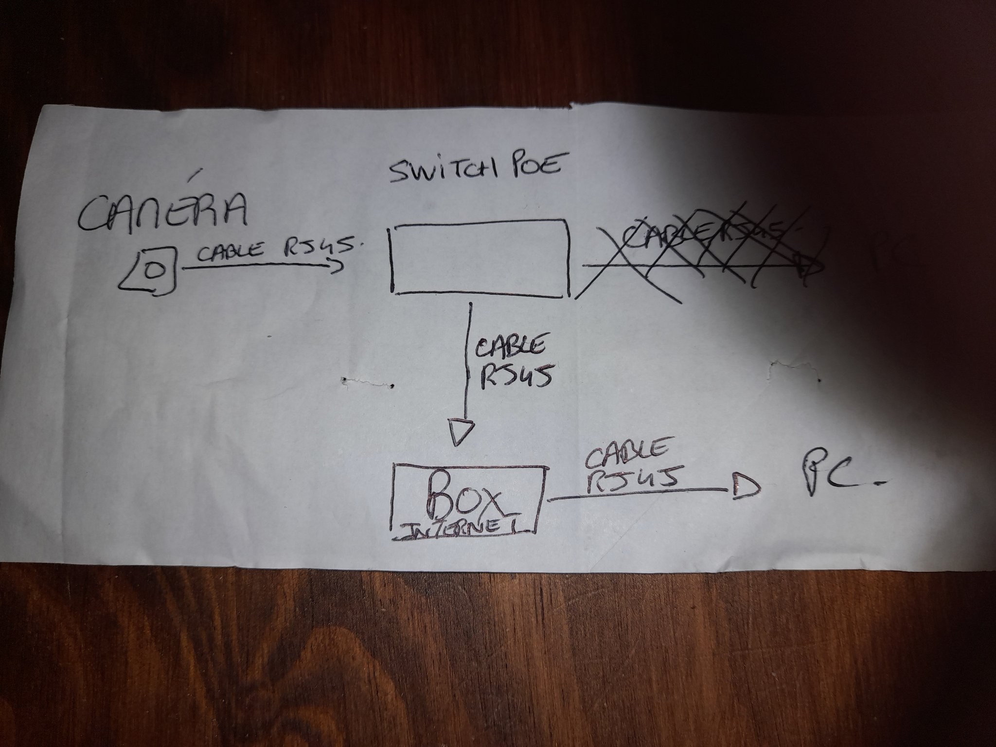

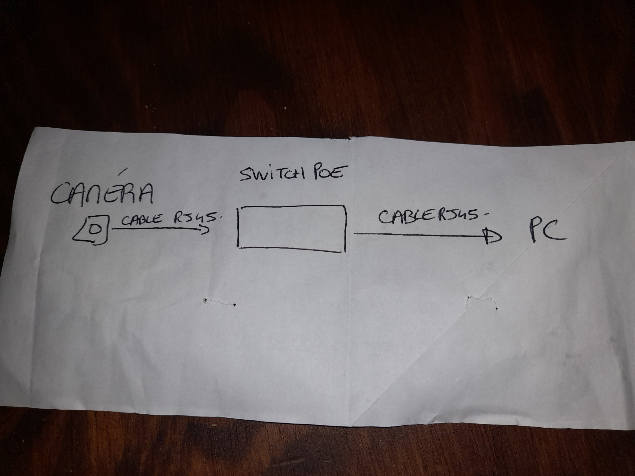

Comment te dire...
A ce jour, Ca passe pas en local... :?
J'arrive pas à me connecter :snooty:
En fait je pensais pouvoir me connecter comme ça:
Et du coup il semble qu'il faut que je me connecte comme ça:
Et ça me met les glandes car je voulais pas passer par ma box internet.
@soulearth tu confirmes que je l'ai dans le baigneur? :doh:

En tous cas, dans l'observatoire, on a bien les 2 cameras en poe branchées chacune avec leur cable rj45 vers les switchs de l'armoire elec de l'observatoire, cette dernière est reliée en rj45 a la box qui est a la maison, et mon pc de bureau est branché sur ma box, donc oui, c'est comme sur ton deuxieme shema, ce qui est logique.
Messages : 6540
Le mickyman23 observatory...
Message par mickyman23 » 12 nov. 2022, 09:44
John Mc Burn a écrit :
12 nov. 2022, 02:32
Je viens de faire comme toi.
A savoir tout ramener à ma box internet.
Et évidemment... ça fonctionne :closedeyes:
Maintenant je me demande...
Si je mettais un routeur dans mon observatoire (donc ne pas passer par ma livebox dans mon salon) ça devrait marcher non?
Nico, @soulearth, @bemo47? :whistle:
En fait je voudrais que mon installation astro soit indépendante de ma livebox
