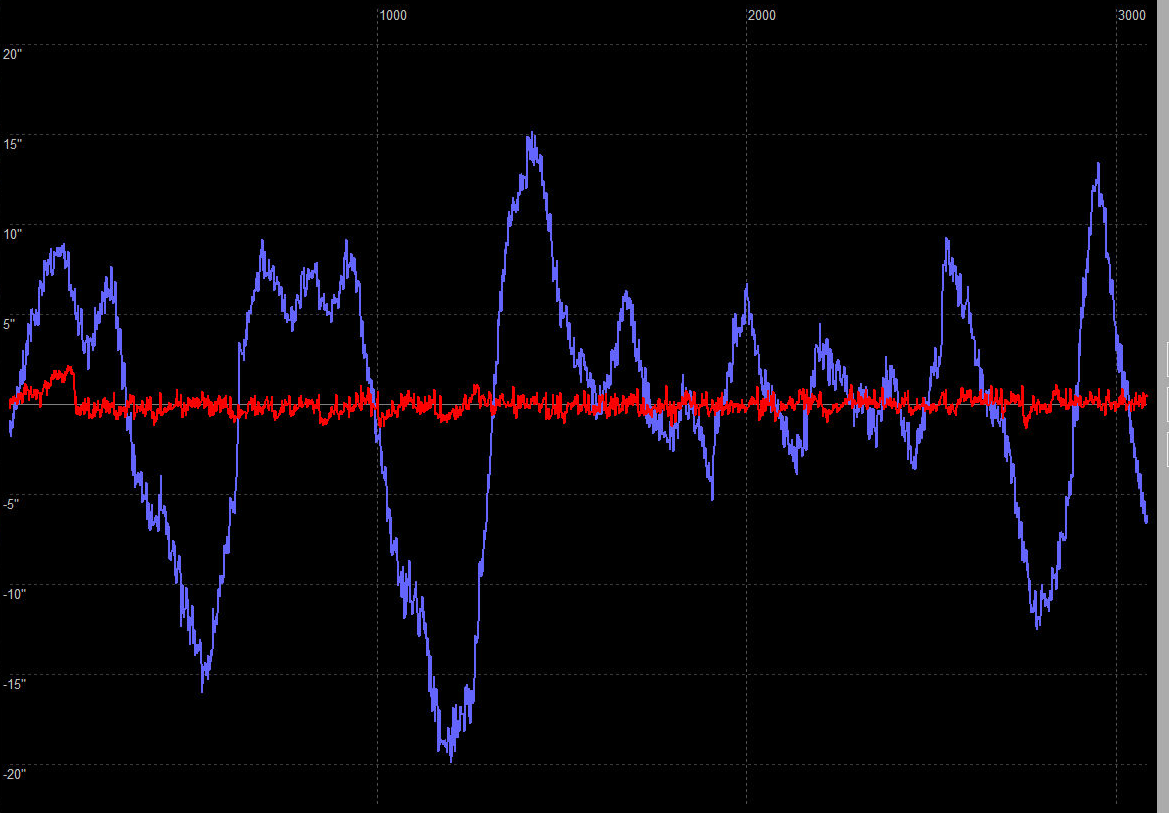

Message par Falconpage » 22 nov. 2021, 23:22
Ma PEC mesurée sur 35 minutes samedi dernier : la superposition à droite n'est pas top.
Et si je changeais de monture ?
Message par clouzot » 22 nov. 2021, 23:55
Donc tu as déjà une info importante : le taux max d'erreur périodique est de 1.08 arcsec par seconde. Il faut donc que PHD2 soit capable de corriger assez rapidement une telle déviation.
L'assistant guidage de PHD2 va te donner la même info (RA Max drift rate) et justement calculer des valeurs de départ pour le minmo et la durée de pose à ne pas dépasser pour le guidage. Si tu ne l'as pas déjà fait, lance-le et laisse-le tourner 2 périodes de VSF pour qu'il te dégrossisse le taf. Il va à la fois calculer les erreurs "haute fréquence" dues au seeing (et donc donner un minmo minimal, pour éviter de déplacer la monture alors que c'est la turbu qui met le souk), intégrer la pente max de dérive et te donner une fourchette de réglages adaptés à ta monture.
Note qu'il faudra probablement adapter aux conditions locales : si le seeing est désastreux un soir donné, il va falloir remonter ce minmo optimal, ce que l'assistant guidage est aussi capable de te donner

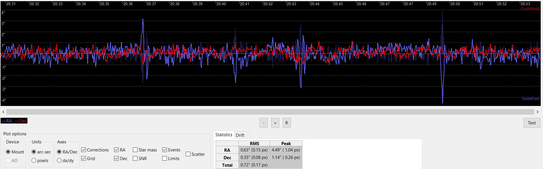

Message par Falconpage » 23 nov. 2021, 19:33
Et voilà après application des données proposées :
Message par Falconpage » 23 nov. 2021, 19:55
Par contre ça part en oscillation en DEC au bout d'un moment :o
Message par Falconpage » 23 nov. 2021, 21:03
Ces pics en AD c'est étrange :(
Message par clouzot » 23 nov. 2021, 21:08
Falconpage a écrit :
23 nov. 2021, 21:03
Que te dit l'analyse FFT ? ils semblent assez réguliers tes pics, non ?
(EDIT : tu as la PEC programmée dans la monture ?)

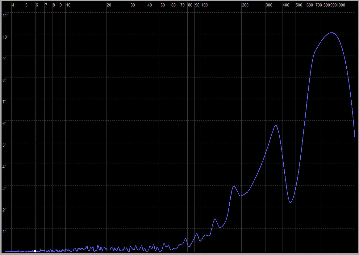

Message par Falconpage » 23 nov. 2021, 21:29
23 nov. 2021, 21:08
23 nov. 2021, 21:03
FFT ? La PEC je viens d'essayer de la programmée dans la monture via l'activation du training dans les options de la monture sous EQMOD.
Une fois le training terminé le guidage fait n'importe quoi :mrgreen:
J'ai passé le guidage DEC uniquement SUD vu l'erreur d'alignement que j'ai, ça va bien.
Message par Falconpage » 23 nov. 2021, 21:38
FFT : http://www.astrosurf.com/demeautis/ep/FFT.htm
Ok, je vais te donner ça :

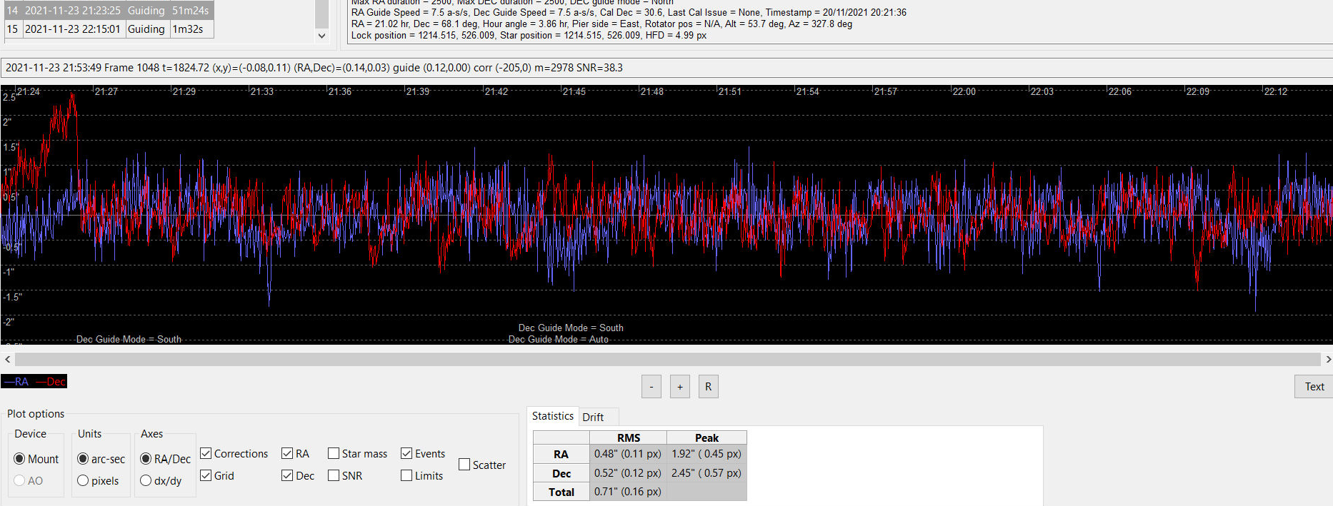

Message par Falconpage » 23 nov. 2021, 21:45
Avec DEC SUD : je suis plutôt satisfait du résultat, si je n'ai pas de pique c'est bien :)
Erreur RMS à 0.66'', top.
Une fois que je serai satisfait de mon guidage (encore du boulot, DEC à réviser), je pourrai investir dans le matos que je souhaite pour rendre ce setup top moumoute.

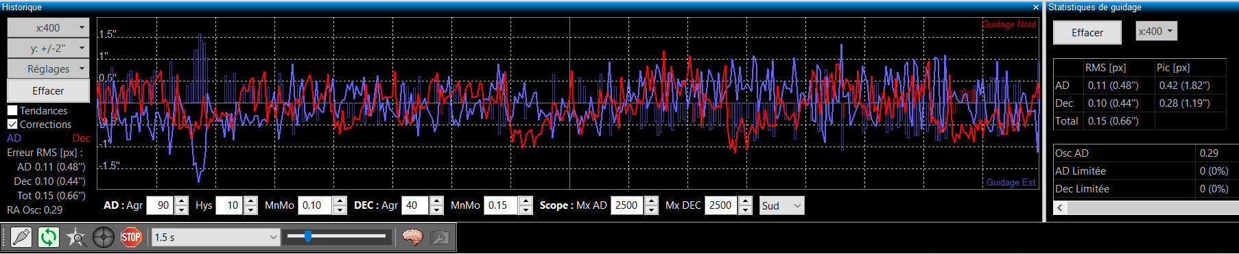

Message par Falconpage » 23 nov. 2021, 22:18
51 minutes : sans correction PEC
Message par clouzot » 23 nov. 2021, 22:28
23 nov. 2021, 22:18
Bon ben ça va, là.
