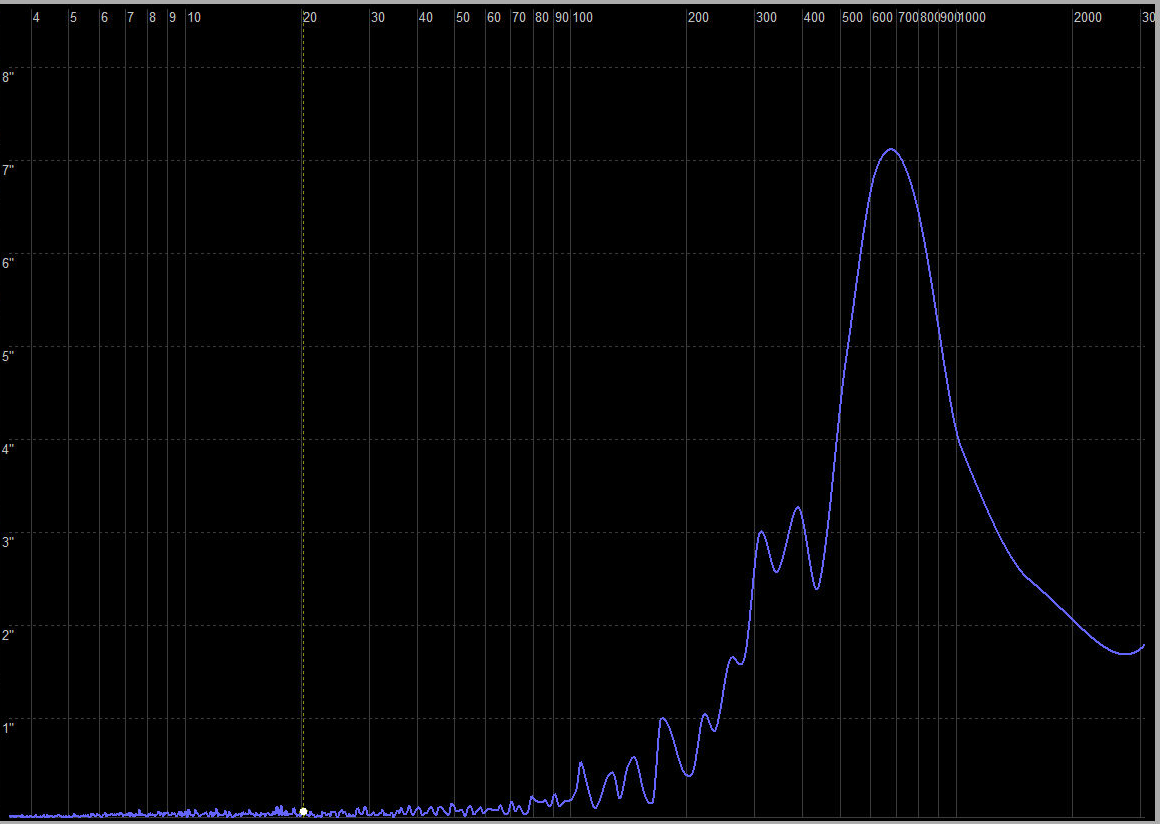

Ok, je vais te donner ça :
Et si je changeais de monture ?
Message par Falconpage » 23 nov. 2021, 21:45
Avec DEC SUD : je suis plutôt satisfait du résultat, si je n'ai pas de pique c'est bien :)
Erreur RMS à 0.66'', top.
Une fois que je serai satisfait de mon guidage (encore du boulot, DEC à réviser), je pourrai investir dans le matos que je souhaite pour rendre ce setup top moumoute.
