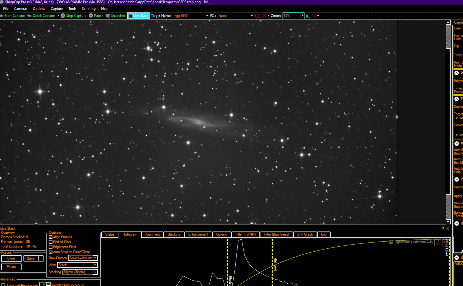

Entre le temps pourri et la lune, pas évident de trouver des créneaux dans l'ouest en ce moment...
Petite éclaircie ce soir, avant le lever de la lune, un petit stack rapide sur une petite galaxie pas très lumineuse :
NGC7640
Magnitude: 11.30
Luminosité de surface: 14.50
Dimension: 10.0' x 1.9'
18mn de stack à F/D 7,2 (T300+ Barlow ASA1.8x), gain unitaire (120) :
Ce n'est que la troisième fois que cette caméra a l'occasion de prendre des photons ...

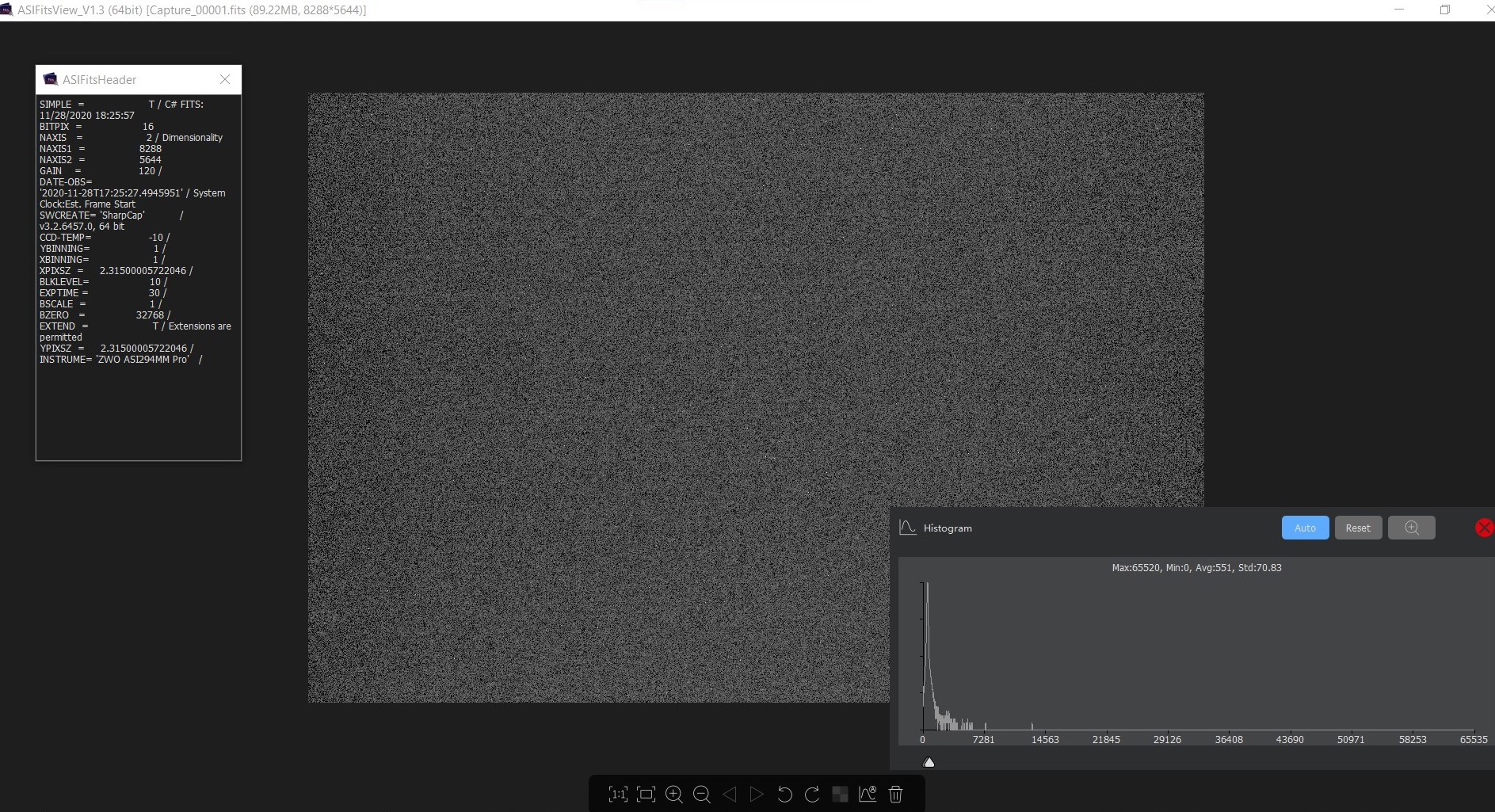

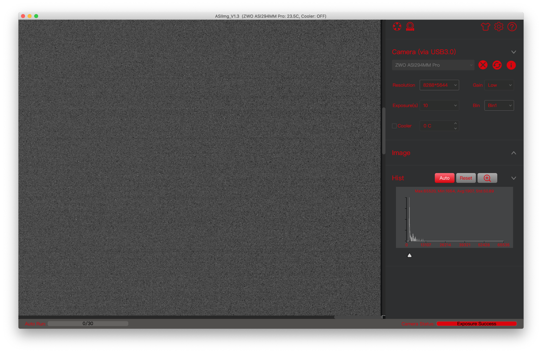

En mode 47MP, voici la tête d'un dark de 30s à -10°, gain unitaire. Là, Houston, on a un problème : la trame de lecture est vraiment super présente. Il va donc falloir faire...des bias. Ce que SC ne supporte évidemment pas.
@Steph @sebastien85 vous qui connaissez un peu ces méthodes à l'ancienne, ça se soustrait...des darks ? des flats ? des deux ?

@clouzot Comme le signal d’offset est contenu dans le dark, quand dans Sharpcap tu soustrais le dark tu soustrais également le signal d’offset car tu n’as pas soustrait l’offset du dark avant

Je vais essayer de tester de mon côté ce week-end sur un ordi qui traîne, pas trop envie d’installer ce pilote sur l’ordi de l’obs pour l’instant...

@sebastien85 Merci, donc cet offset se retrouve soustrait par l'entremise du dark qui le contient (c'est logique, j'aurais pu réfléchir avant). Donc, rien à faire. Sur les flats, peut-être qu'un flat dark serait de rigueur, je vais voir la tête qu'ils ont tels quels. SC permet de le faire à la capture d'ailleurs. Ouf.

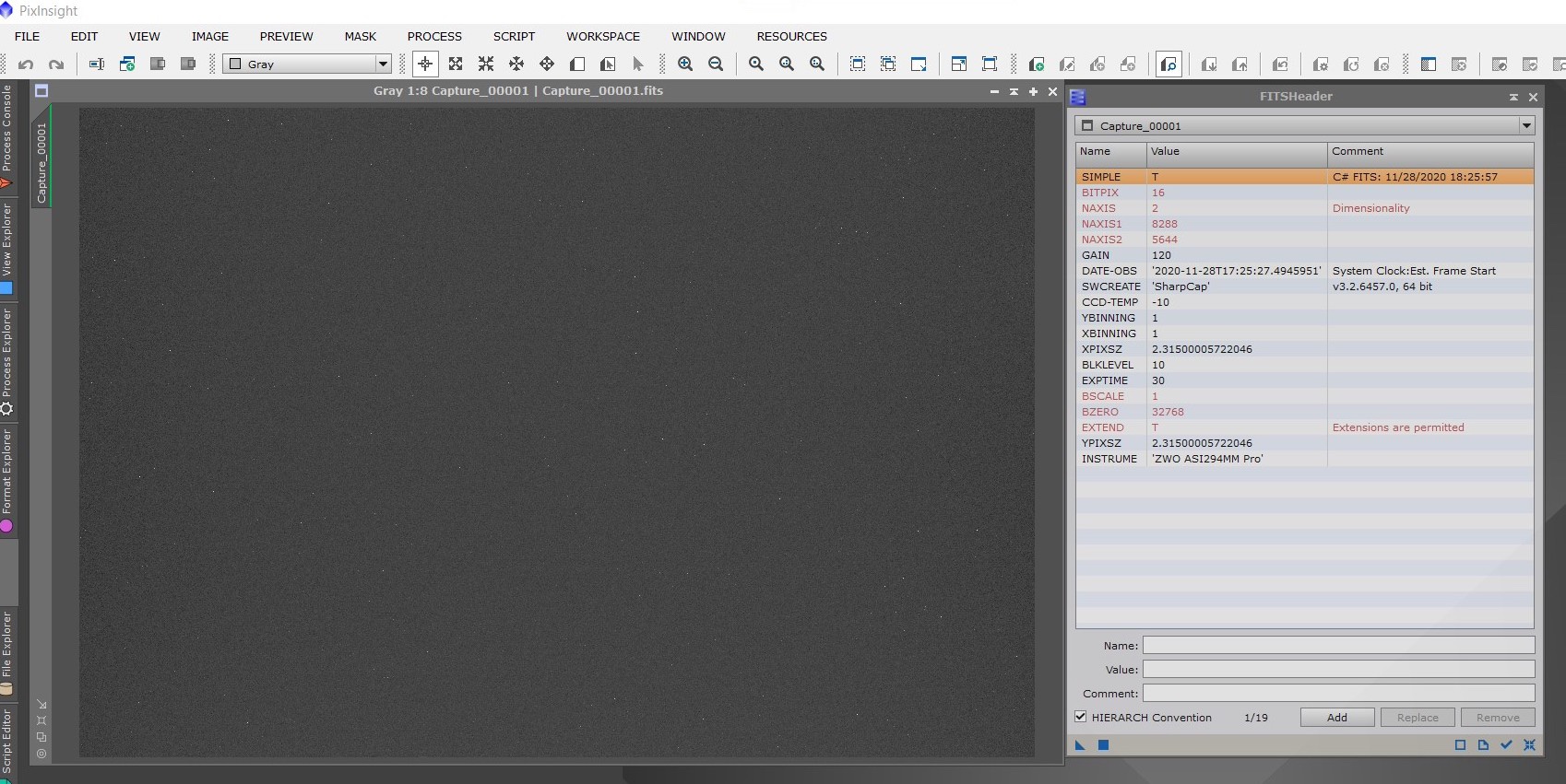

@clouzot Salut, je viens d'installer les derniers pilotes ZWO, je viens de faire un essai je n'ai pas cette trame :
1 dark de 30s en bin 1 à -10°C, gain 120.
Pix avec STF Ouvert avec ASIFitsView qui a tendance à bien serrer l'histo :

@clouzot Oui brightness à 10 et ... jamais de pilote Ascom pour mes caméras , du natif sinon rien
