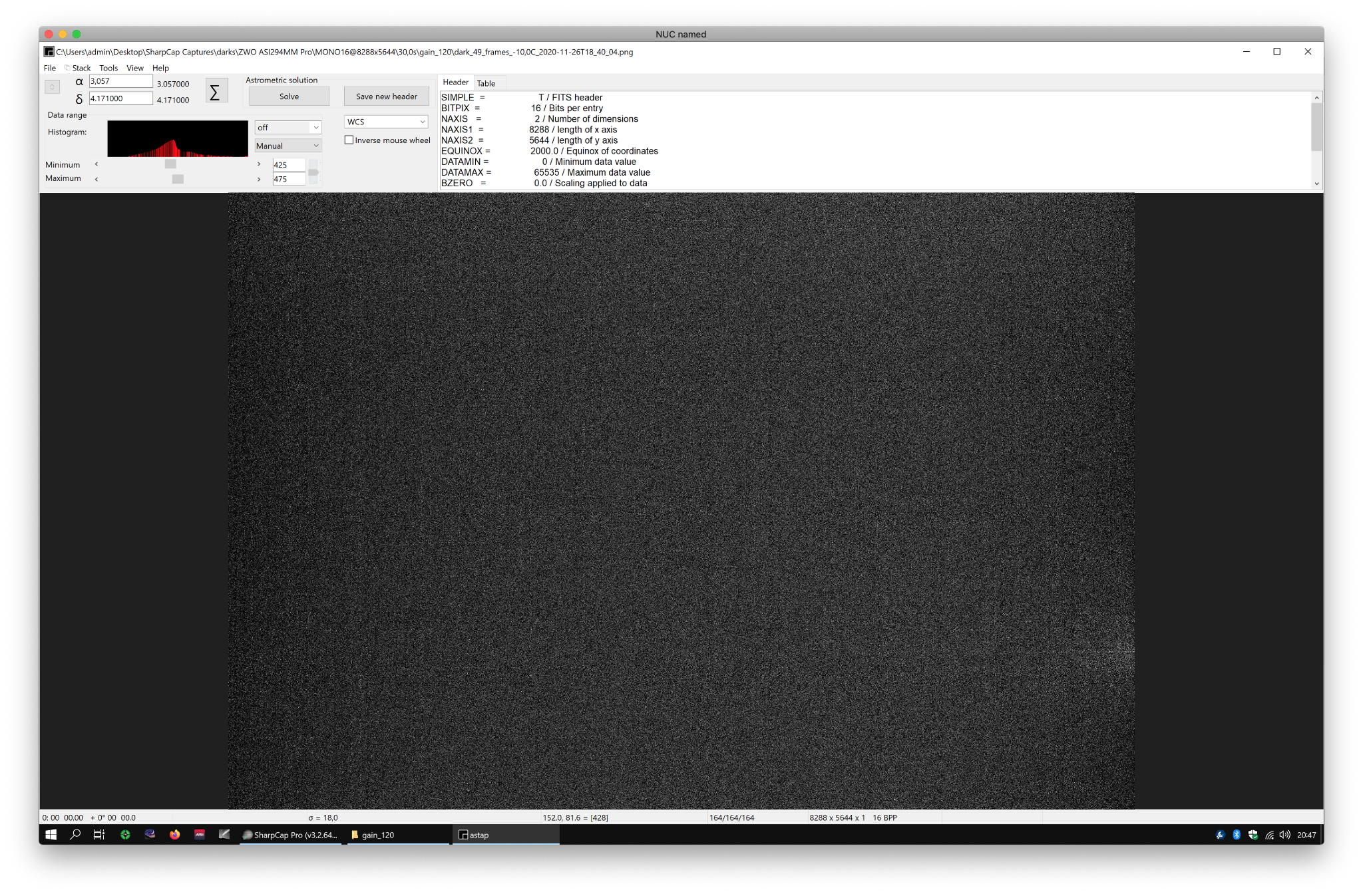

@clouzot Salut, je viens d'installer les derniers pilotes ZWO, je viens de faire un essai je n'ai pas cette trame :
1 dark de 30s en bin 1 à -10°C, gain 120.
Pix avec STF
Ouvert avec ASIFitsView qui a tendance à bien serrer l'histo :

Message par clouzot » 28 nov. 2020, 19:29
@sebastien85 hmmm, avec un offset de 10 c’est ça ? Pilote ASCOM ou natif ?
sebastien85
Messages : 474
Localisation : Vendée
Caméra ZWO ASI294MM Pro
Message par sebastien85 » 28 nov. 2020, 20:14
@clouzot Oui brightness à 10 et ... jamais de pilote Ascom pour mes caméras , du natif sinon rien :mrgreen:
