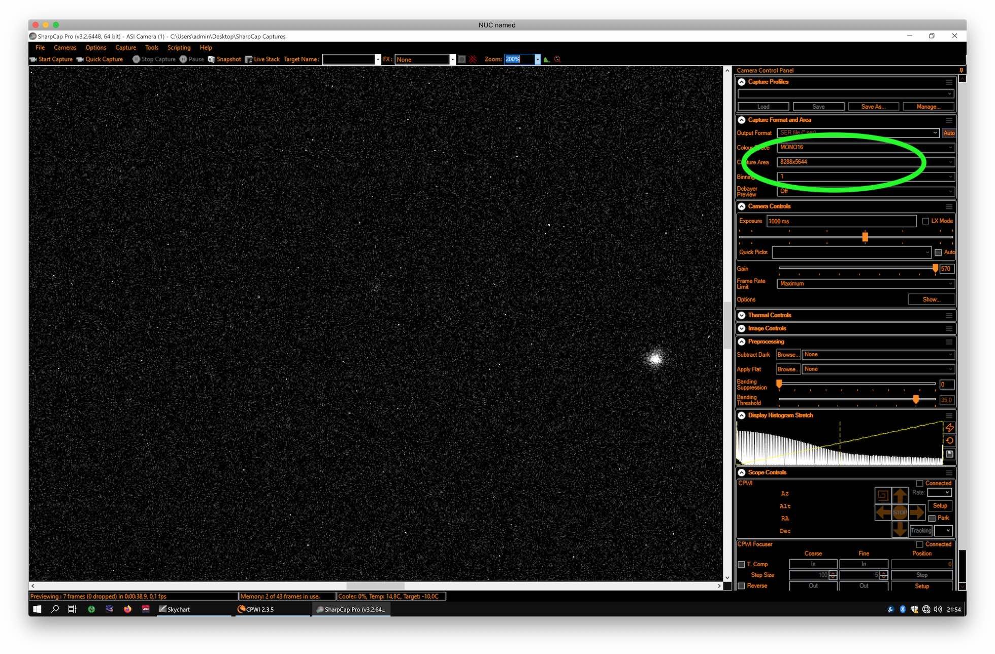

Message par clouzot » 26 nov. 2020, 20:50
En mode 47MP, voici la tête d'un dark de 30s à -10°, gain unitaire. Là, Houston, on a un problème : la trame de lecture est vraiment super présente. Il va donc falloir faire...des bias. Ce que SC ne supporte évidemment pas.
@Steph @sebastien85 vous qui connaissez un peu ces méthodes à l'ancienne, ça se soustrait...des darks ? des flats ? des deux ?

Message par sebastien85 » 26 nov. 2020, 21:07
@clouzot Comme le signal d’offset est contenu dans le dark, quand dans Sharpcap tu soustrais le dark tu soustrais également le signal d’offset car tu n’as pas soustrait l’offset du dark avant ;)

Message par clouzot » 26 nov. 2020, 21:12
@sebastien85 Merci, donc cet offset se retrouve soustrait par l'entremise du dark qui le contient (c'est logique, j'aurais pu réfléchir avant). Donc, rien à faire. Sur les flats, peut-être qu'un flat dark serait de rigueur, je vais voir la tête qu'ils ont tels quels. SC permet de le faire à la capture d'ailleurs. Ouf.

Message par sebastien85 » 26 nov. 2020, 21:19
@clouzot Personnellement pour les flats j’utilise des dark flats depuis que j’utilise des cmos ;) mais c’est dans le but de faire mes pré-traitements de façon classique dans d’autres soft que Sharpcap.
Si on reste dans l’environnement Sharpcap tu peux tenter l’option « bias » lors de la création des flats sous Sharpcap et voir ce que ça donne.

Message par sebastien85 » 28 nov. 2020, 18:42
@clouzot Salut, je viens d'installer les derniers pilotes ZWO, je viens de faire un essai je n'ai pas cette trame :
1 dark de 30s en bin 1 à -10°C, gain 120.
Pix avec STF
Ouvert avec ASIFitsView qui a tendance à bien serrer l'histo :

Message par clouzot » 28 nov. 2020, 19:29
@sebastien85 hmmm, avec un offset de 10 c’est ça ? Pilote ASCOM ou natif ?

Caméra ZWO ASI294MM Pro
Message par sebastien85 » 28 nov. 2020, 20:14
@clouzot Oui brightness à 10 et ... jamais de pilote Ascom pour mes caméras , du natif sinon rien :mrgreen:
