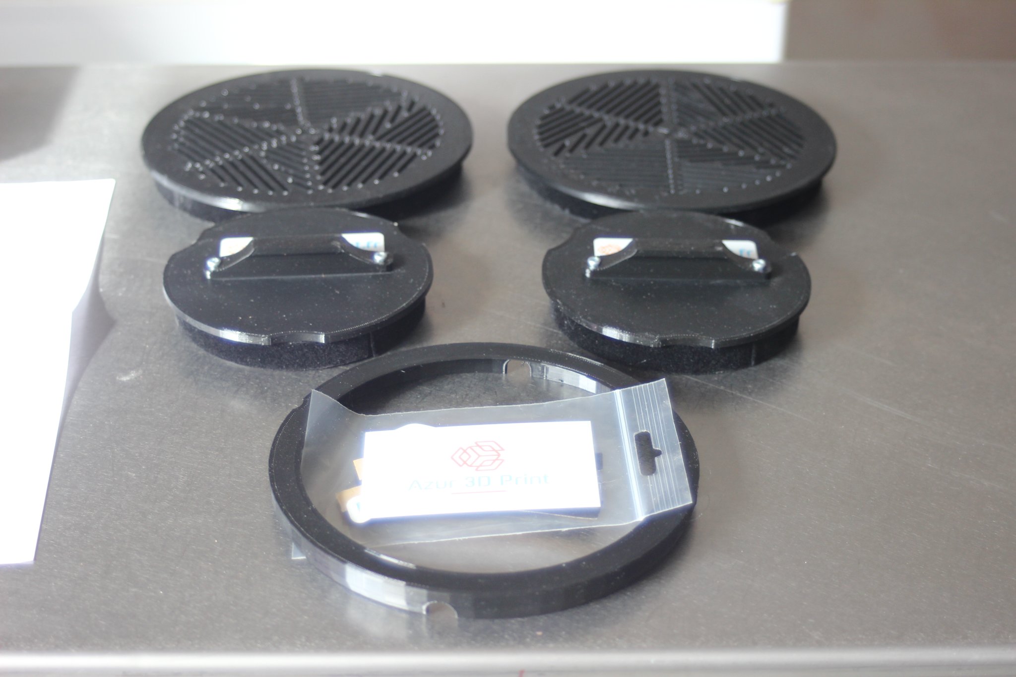

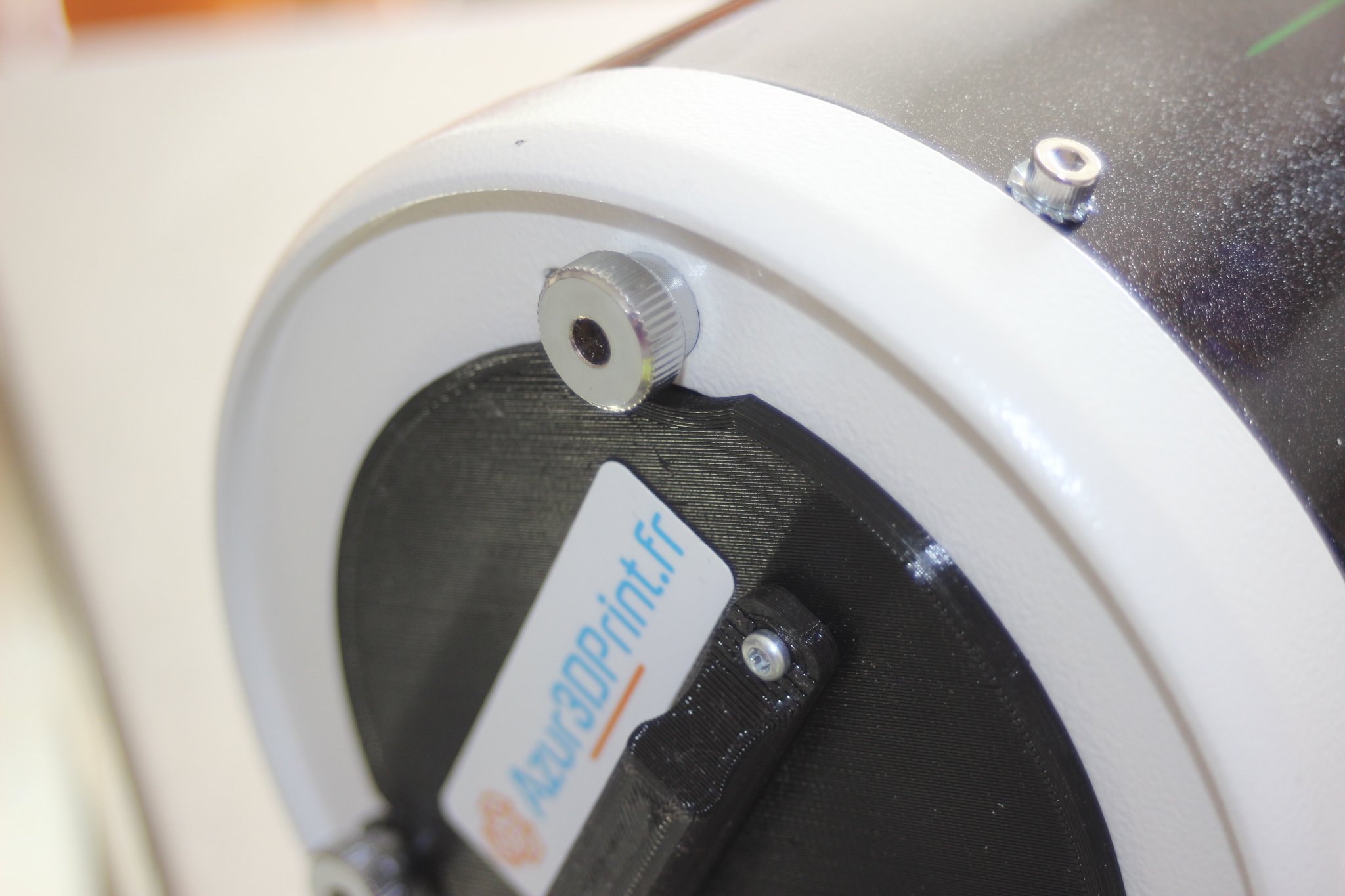

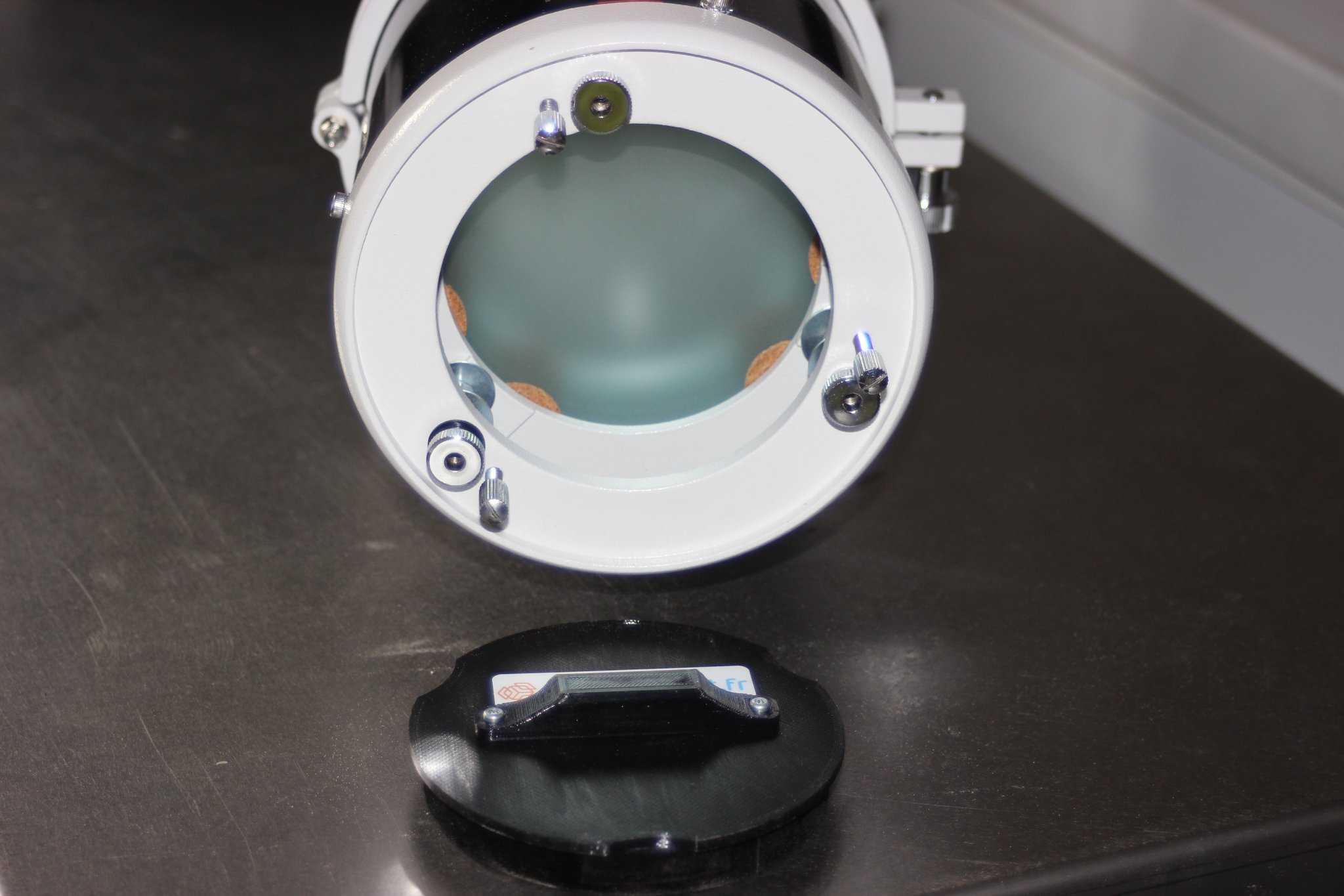

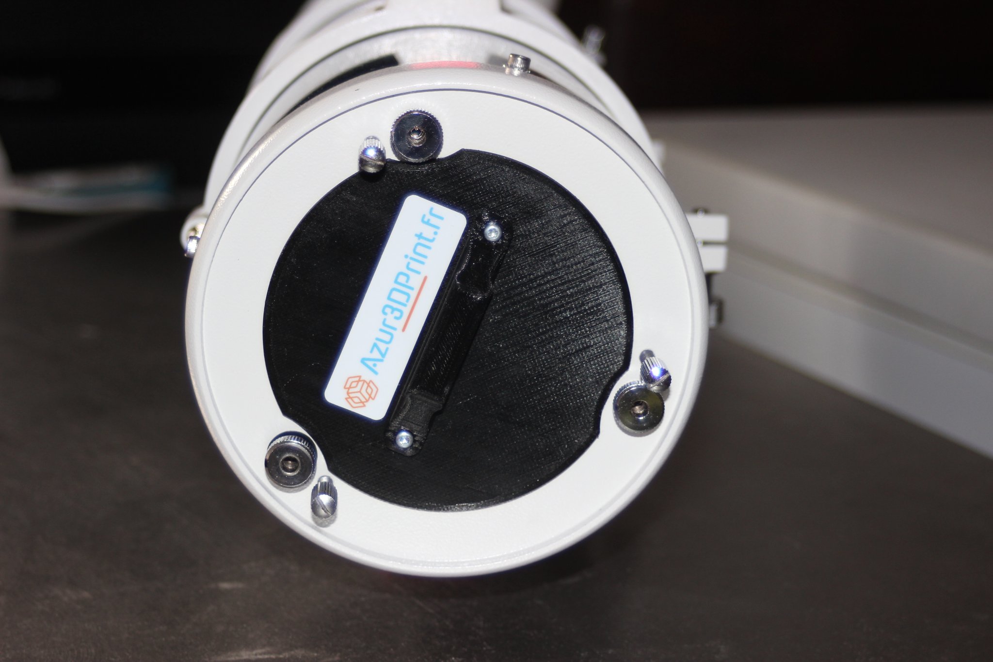

J'ai reçu mes pièces 3D imprimées par Azurprint pour mes 130PDS
J'ai contacté Azurprint directement sur facebook, vous pouvez aussi le contacter par mail (azur3dprint@gmail.com)
Ces pièces équipent mon premier 130PDS et le second que je venais d'acheter en PA sur WA. Le deuxième était en assez
mauvais état (pièces manquantes, collimation dans les choux). De ce fait, il a été démonté et remonté, j'ai remonté le
miroir primaire et j'ai déplacé le ressort du secondaire devant.
Pièces reçues:

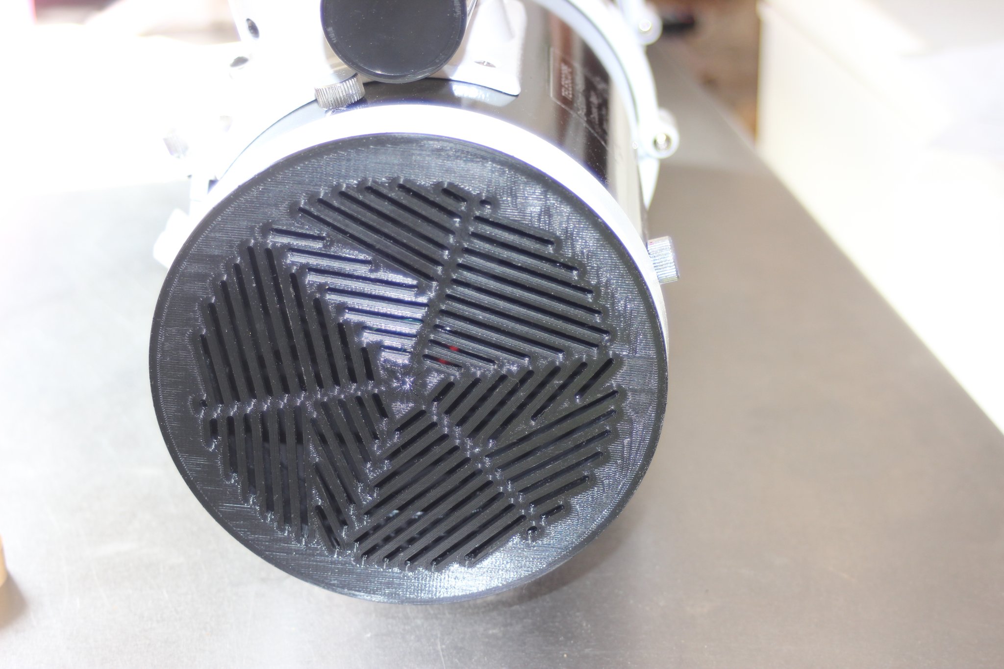

Montage de la baffle avant:
Masque de tri-bathinov:
Masque d'obturation du miroir primaire:
L'ajustement se fait avec des bandes de velours que l'on peut ajouter. Ce que j'ai fait pour le masque de tri-bathinov et le masque arrière pour avoir une bonne fixation.
Les prix sont aussi très raisonnables prix: 15 euros le masque de tribathinov, 12 euros la baffle avant, 12.50 euros le cache miroir primaire.
Pièces reçues:

ça m'interesse beaucoup le cache du primaire, ils ont les côtes pour le refaire ?
- kaelig
- Messages : 7584
Amélioration du Skywatcher 130PDS
Oui, je lui ai donné toutes les côtes, donc, si tu lui demandes, il pourra te faire le même. Je lui ai dit de revoir l'échancrure des vis, sur le modèle 150PDS, elles étaient un peu trop proche de la vis, là, on voit un très léger espace. C'est visuel, car la feutrine bouche tout.

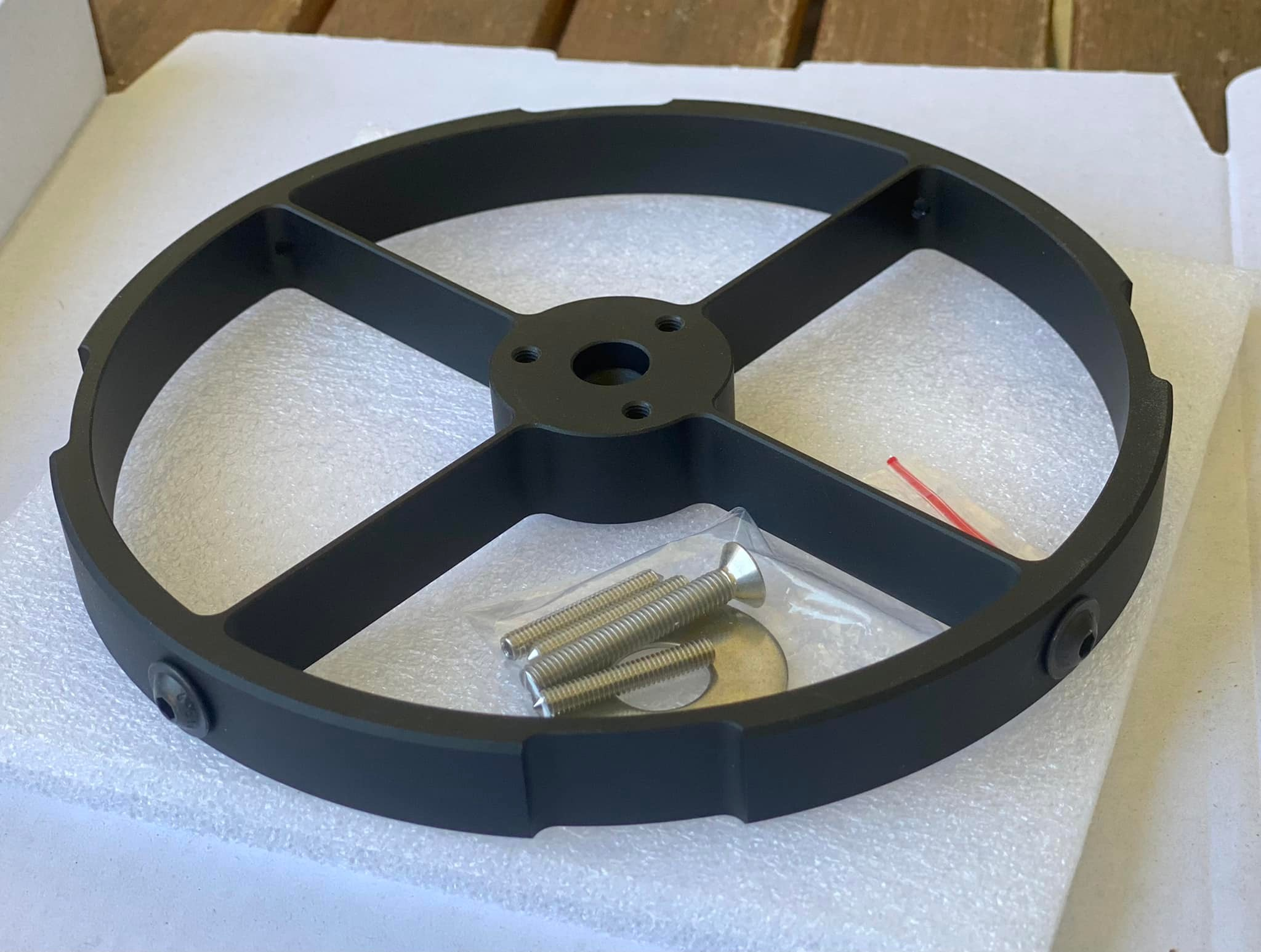

Salut @kaelig , à quoi ça sert la baffle avant ?
J'ai contacté BackYard Universe pour son araignée en alu.
Il faut que je me penche sur le PO comme me l'a conseillé @John Mc Burn

Bon au final je vais partir sur :
- découpage du tube du PO (si nécessaire car chez moi il dépasse de quelques millimètres, voir photo en première page) + peinture noire
- Achat d'une araignée alu chez Backyard Universe
- vis de collimation du miroir secondaires : https://www.pierro-astro.com/materiel-a ... 5mm_detail
- un tube allonge pour régler mon backfocus : https://www.pierro-astro.com/tsoptics/t ... 0mm_detail (2x moins cher que le VariLock)
- un clicklock pour le PO : c'est pas donné mais vu que je ne peux pas changer le PO .... https://www.pierro-astro.com/materiel-a ... 011_detail
Me restera à faire fabriquer un masque de chanfrein, 50 € le morceau de plastique c'est abusé quand même.
Je pense que cela sert à éviter les reflets parasites qui pourraient venir de l'entrée du tube. Mais, je ne suis pas forcément convaincu de la chose.Falconpage a écrit : ↑25 juil. 2022, 11:33Salut @kaelig , à quoi ça sert la baffle avant ?

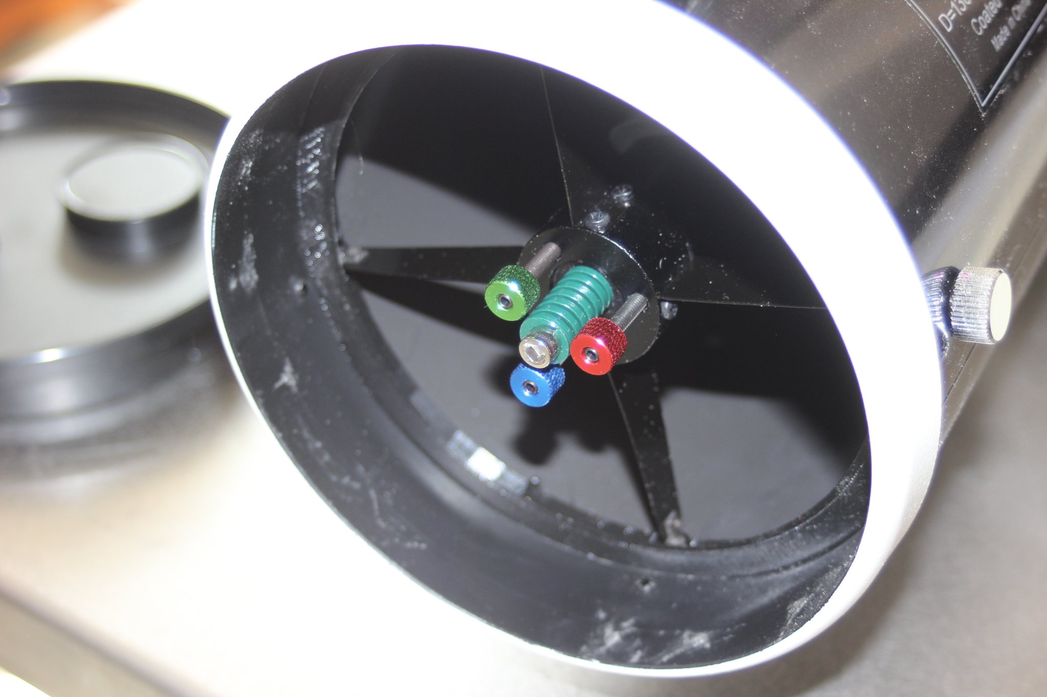

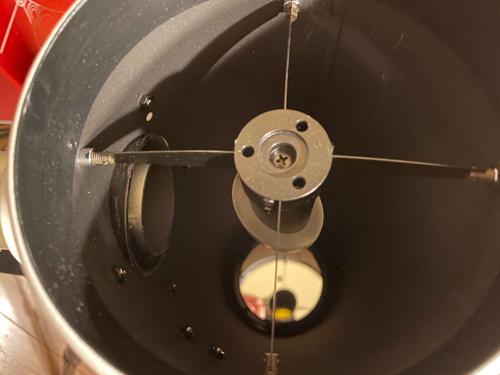

Pour le Badeer Clicklock, j'en ai monté un sur le 130PDS de @sebb916 et je n'ai eu besoin de rien faire pour avoir la MAP, je n'ai pas du tout eu besoin de remonter le miroir primaire et ça passe avec suffisamment de marge pour garantir le bon fonctionnement de l'autofocus avec Nina par exemple, du coup je ne comprends pas vos histoires de map
(de mémoire le PO est sorti de 7mm pour avoir la MAP avec le bon backfocus, ce qui est plus que largement confortable avec un autofocus qui ne va pas jouer sur 1cm pour faire sa courbe!)
Pour mémoire, et pour amander un peu ce fil, voici ce que j'avais fait sur le 130 de Seb:
Plusieurs défauts a corriger:
1° étoiles qui ont une sale tête a cause du chanfrein du primaire fini à la truelle => masque de chanfrein
2° astigmatisme a cause des pattes de retenue du primaire trop serrées et en contact => pattes de retenue surélevées avec des cales pour conserver 1mm entre le miroir et les cales anti retournement
3° secondaire pas centré => réglage de l'araignée
4° secondaire inréglable => remplacement des vis de réglages Pierro Astro trop longues, et coupées de travers
, par des vis d'origine moins pratiques mais efficaces
5° PO de travers => réglage du PO
6° Obstruction monstrueuse à cause du tube du PO qui traverse généreusement devant le primaire => ablation du tube du PO et ajout d'une nouvelle butée mécanique pour parer aux accidents
7° Reflets omniprésents a cause du tube de PO argent métallisé (
) et du chanfrein du secondaire en parti aluminé => chanfrein et tube du PO noirci
8° collimation => réglage/centrage du secondaire, du secondaire par rapport au primaire, et du primaire

le masque de chanfrein et les cales surélevées pour eviter de contraindre le primaire

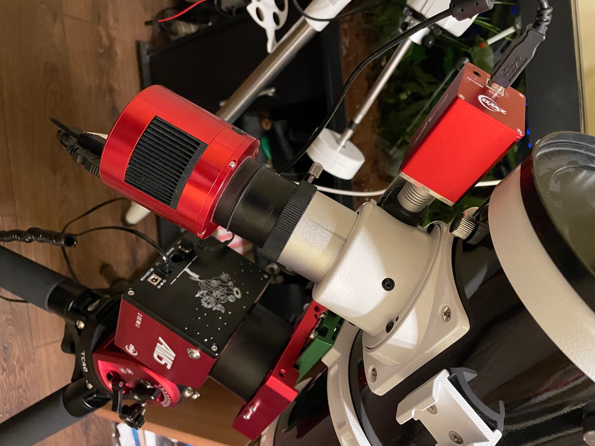

montage du Clicklock et du Sesto Senso ll après avoir tourné la base du PO a 180°
Avant, obstruction monstrueuse du tube du PO + reflets provoqués par la peinture argent métal @lacon
du tube du PO
bords et dos du secondaire noircis
Après opération sur le tube de PO, plus rien ne dépasse en position de MAP, ajout d'une sécurité pour eviter de sortir completement le tube en extrafocale
A mon sens les priorités des priorités sur ce tube pour ameliorer nettement les images, c'est :
°Le masque de chanfrein (et au passage l'ajout de cales en mousse sous les cales anti retournement, pour garantir l'absence de contraintes sur le primaire (astigmatisme)

Ça peut venir de plusieurs choses, backfocus erroné au départ, position en hauteur du secondaire, longueur du tube, longueur du tube de PO (pour les deux dernières ce n'est pas rassurant, ça veut dire que SW utilise le viron comme unité de mesure) ou tout simplement longueur des ressorts du primaire qui varient selon les modèles.quep a écrit : ↑26 juil. 2022, 14:20Merci pour ton retour @John Mc Burn !
Perso lorsque j’ai installé le baader il m’a été impossible d’obtenir la map. J’étais au plus prêt du PO sans pouvoir focaliser.
En essayant de refaire un collimation en desserrant un peu les vis arrières du miroir elles me sont restés dans les mains
J’ai préféré opter pour des vis un tantouillet plus longue![]()

Le masque de chanfrein est vendu 50 € à présent, un peu abusé mais je vais en trouver un ou le faire fabriquer.

Bon j'ai vidé le porte monnaie, j'ai commandé le clicklock, la bague de réglage 20-30mm pour le backfocus, le masque de chanfrein, de l'encre de chine et des pinceaux
Me reste plus qu'à attendre la nouvelle araignée et support secondaire en alu et on sera pas mal.
Ca coût quand même un bras et un œil ces accessoires (on m'avait prévenu que l'imagerie astro était un gouffre financier
