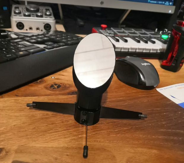

J'ai reçu mes pièces 3D imprimées par Azurprint pour mes 130PDS
J'ai contacté Azurprint directement sur facebook, vous pouvez aussi le contacter par mail (azur3dprint@gmail.com)
Ces pièces équipent mon premier 130PDS et le second que je venais d'acheter en PA sur WA. Le deuxième était en assez
mauvais état (pièces manquantes, collimation dans les choux). De ce fait, il a été démonté et remonté, j'ai remonté le
miroir primaire et j'ai déplacé le ressort du secondaire devant.

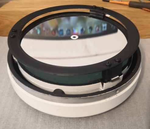

Pièces reçues:
Montage de la baffle avant:
Masque de tri-bathinov:
Masque d'obturation du miroir primaire:
L'ajustement se fait avec des bandes de velours que l'on peut ajouter. Ce que j'ai fait pour le masque de tri-bathinov et le masque arrière pour avoir une bonne fixation.
Les prix sont aussi très raisonnables prix: 15 euros le masque de tribathinov, 12 euros la baffle avant, 12.50 euros le cache miroir primaire.

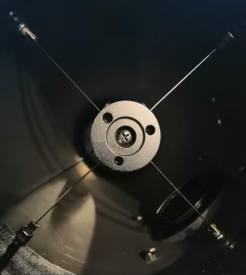

Message par Falconpage » 25 juil. 2022, 11:33
Salut @kaelig , à quoi ça sert la baffle avant ?
J'ai contacté BackYard Universe pour son araignée en alu.
Il faut que je me penche sur le PO comme me l'a conseillé @John Mc Burn

Message par Falconpage » 26 juil. 2022, 10:30
Bon au final je vais partir sur :
- découpage du tube du PO (si nécessaire car chez moi il dépasse de quelques millimètres, voir photo en première page) + peinture noire
- Achat d'une araignée alu chez Backyard Universe
- vis de collimation du miroir secondaires : https://www.pierro-astro.com/materiel-a ... 5mm_detail
- un tube allonge pour régler mon backfocus : https://www.pierro-astro.com/tsoptics/t ... 0mm_detail (2x moins cher que le VariLock)
- un clicklock pour le PO : c'est pas donné mais vu que je ne peux pas changer le PO .... https://www.pierro-astro.com/materiel-a ... 011_detail
Me restera à faire fabriquer un masque de chanfrein, 50 € le morceau de plastique c'est abusé quand même.
Je pense que cela sert à éviter les reflets parasites qui pourraient venir de l'entrée du tube. Mais, je ne suis pas forcément convaincu de la chose.

Message par Falconpage » 26 juil. 2022, 12:07
Au final je vais faire des économies :lol:
Je vais me prendre le serrage annulaire de base : https://www.pierro-astro.com/materiel-a ... her_detail
Comme a dit @John Mc Burn :
Il faut garder a l'esprit que toutes ces améliorations ne sont pas indispensables, on y arrive très bien sans si on accepte les limites du matériel d'origine
J'aurai adoré changer le PO, mais agrandir un trou dans le tube, pas pour moi (@kaelig au final ton montage donne de bons résultats ?).
J'aurai aimé avoir un système de fixation top comme le clicklock mais bon s'il faut encore modifier le support du miroir ....
Maintenant que j'ai une monture qui va me libérer du temps, je vais déjà essayer de m'améliorer, d'améliorer ma chaine optique pour avoir un backfocus correct (j'ai choisi d'utiliser une bague allonge, mais vous utilisez quoi vous ?), mettre un masque de chanfrein sur le miroir (et le nettoyer au passage).
Je devrai recevoir bientôt la nouvelle araignée / support secondaire et ça va avoir un sacrés impacte sur la qualité du setup :
On verra ensuite si je juge que des modifications plus profondes sont nécessaires.

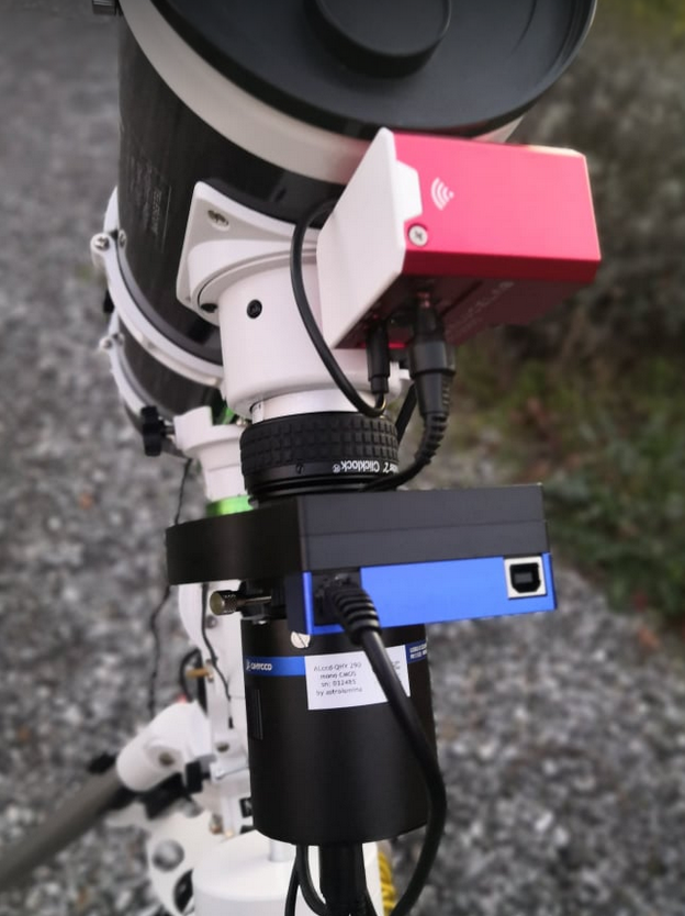

Pour le Badeer Clicklock, j'en ai monté un sur le 130PDS de @sebb916 et je n'ai eu besoin de rien faire pour avoir la MAP, je n'ai pas du tout eu besoin de remonter le miroir primaire et ça passe avec suffisamment de marge pour garantir le bon fonctionnement de l'autofocus avec Nina par exemple, du coup je ne comprends pas vos histoires de map :think: (de mémoire le PO est sorti de 7mm pour avoir la MAP avec le bon backfocus, ce qui est plus que largement confortable avec un autofocus qui ne va pas jouer sur 1cm pour faire sa courbe!)

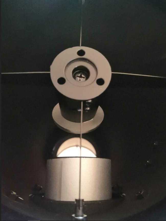

Pour mémoire, et pour amander un peu ce fil, voici ce que j'avais fait sur le 130 de Seb:
Plusieurs défauts a corriger:
1° étoiles qui ont une sale tête a cause du chanfrein du primaire fini à la truelle => masque de chanfrein
2° astigmatisme a cause des pattes de retenue du primaire trop serrées et en contact => pattes de retenue surélevées avec des cales pour conserver 1mm entre le miroir et les cales anti retournement
3° secondaire pas centré => réglage de l'araignée
4° secondaire inréglable => remplacement des vis de réglages Pierro Astro trop longues, et coupées de travers :ninja: , par des vis d'origine moins pratiques mais efficaces
5° PO de travers => réglage du PO
6° Obstruction monstrueuse à cause du tube du PO qui traverse généreusement devant le primaire => ablation du tube du PO et ajout d'une nouvelle butée mécanique pour parer aux accidents
7° Reflets omniprésents a cause du tube de PO argent métallisé ( :doh: ) et du chanfrein du secondaire en parti aluminé => chanfrein et tube du PO noirci

2° Baader Clicklock en remplacement de la bague de serrage Traviol:tm: de l'original
3° Focuser motorisé Sesto Senso ll

centrage et réglage de la concentricité du secondaire dans le PO

montage du Clicklock et du Sesto Senso ll après avoir tourné la base du PO a 180°

°Le masque de chanfrein (et au passage l'ajout de cales en mousse sous les cales anti retournement, pour garantir l'absence de contraintes sur le primaire (astigmatisme)
° L'ablation du tube du PO, l'obstruction de ce dernier est aussi importante que celle du secondaire, c'est une catastrophe et ça fait des étoiles bien vilaines!
° le remplacement du truc immonde a 2 vis qui sert de machine a tilt à la sortie du PO
Avec ça déjà on remédie aux principaux défauts de ce tube sympathique, pour trois francs six sous (34e le masque c'est pas la mort vu le gain sur la tronches des etoiles).

Perso lorsque j’ai installé le baader il m’a été impossible d’obtenir la map. J’étais au plus prêt du PO sans pouvoir focaliser.
En essayant de refaire un collimation en desserrant un peu les vis arrières du miroir elles me sont restés dans les mains 😅
J’ai préféré opter pour des vis un tantouillet plus longue 😊

Ça peut venir de plusieurs choses, backfocus erroné au départ, position en hauteur du secondaire, longueur du tube, longueur du tube de PO (pour les deux dernières ce n'est pas rassurant, ça veut dire que SW utilise le viron comme unité de mesure) ou tout simplement longueur des ressorts du primaire qui varient selon les modèles.
Pour la butée, j'ai collé solidement une rondelle métallique au bon diametre sur le tube, on la distingue sur les photos, après l'avoir noirci. C'est suffisant pour savoir quand s'arréter, mais la map se faisant avec moins d'un centimètre de PO sorti il y a peu de risques...
Amélioration du Skywatcher 130PDS
Message par Falconpage » 26 juil. 2022, 23:30
@John Mc Burn , je te suis extrêmement reconnaissant :) Vraiment sympa de partager toutes ces informations.
Merci @kaelig pour ta proposition pour le primaire, je vais relire tout ça car je ne suis pas du tout mécanique (je me soigne, @Steph a bien réussi à me faire démonter entièrement mon AZEQ5 pour la nettoyer / graisser / changer des roulements).
Le masque de chanfrein est vendu 50 € à présent, un peu abusé mais je vais en trouver un ou le faire fabriquer.
Les vis restent assez longue pour fixer le miroir après l'avoir surélevé ? Si tu as une photo de ce montage avec une meilleure résolution, je suis preneur (mode panique bricolage ON) (edit : j'ai trouvé des photos sympas sur le topic de @kaelig )
Pour le PO, chez moi j'ai 3cm de marge pour la mise au point : le train optique est quand même assez long entre la caméra (ZWO 294 chez moi et le réducteur, Baader MKIII) il y a moyen de ne pas rentrer tout le matos dans le PO pour gagner en recul et donc ne pas voir le PO dépasser dans le tube.
Bien facile de peindre ce tube de PO en noir tout de même. Si il faut le couper un peu, pas de pb non plus.
Le secondaire, tu l'as peint avec quoi ?
Dernière modification par Falconpage le 26 juil. 2022, 23:42, modifié 1 fois.
En image
