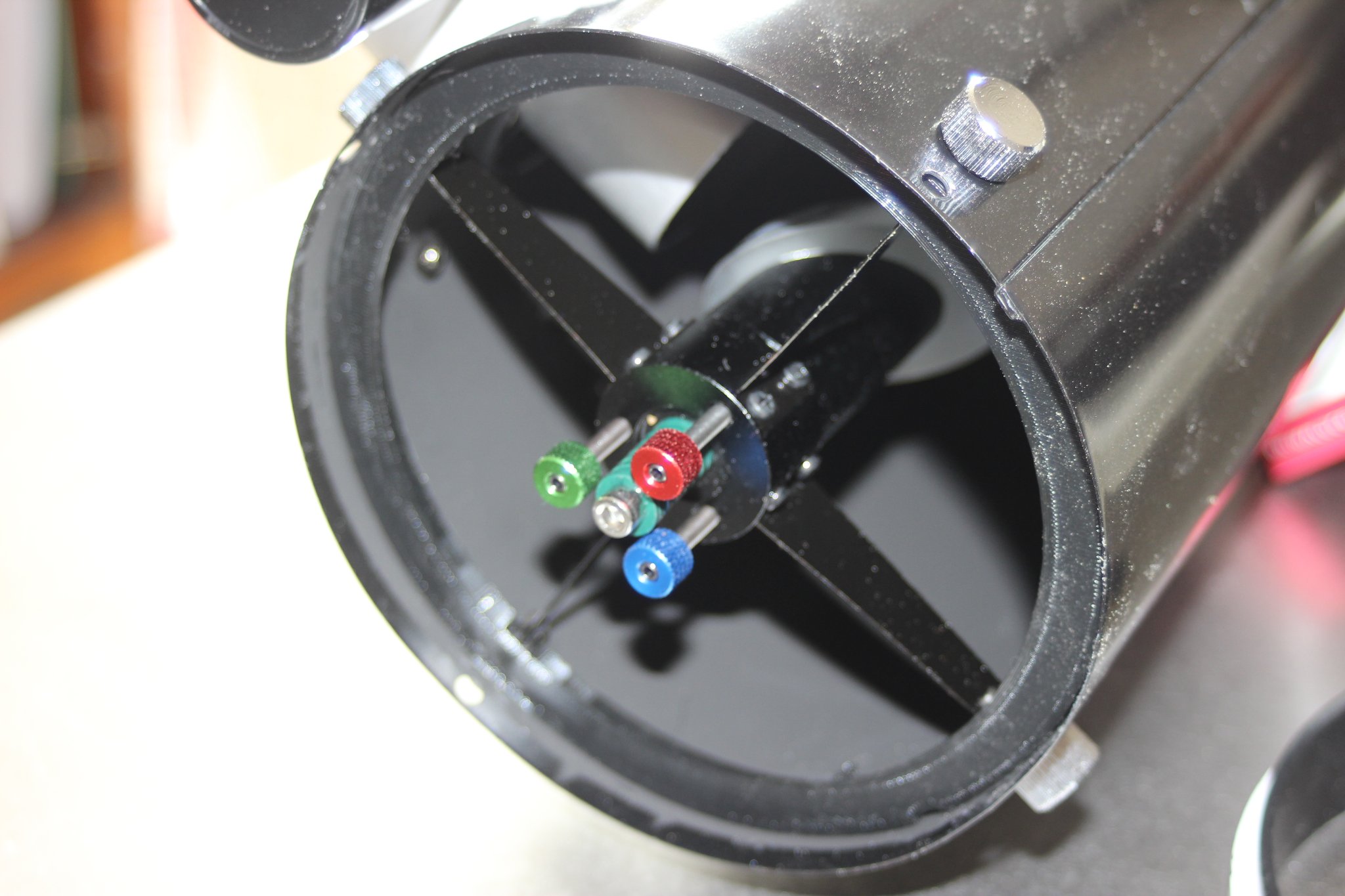

Pour mémoire, et pour amander un peu ce fil, voici ce que j'avais fait sur le 130 de Seb:
Plusieurs défauts a corriger:
1° étoiles qui ont une sale tête a cause du chanfrein du primaire fini à la truelle => masque de chanfrein
2° astigmatisme a cause des pattes de retenue du primaire trop serrées et en contact => pattes de retenue surélevées avec des cales pour conserver 1mm entre le miroir et les cales anti retournement
3° secondaire pas centré => réglage de l'araignée
4° secondaire inréglable => remplacement des vis de réglages Pierro Astro trop longues, et coupées de travers :ninja: , par des vis d'origine moins pratiques mais efficaces
5° PO de travers => réglage du PO
6° Obstruction monstrueuse à cause du tube du PO qui traverse généreusement devant le primaire => ablation du tube du PO et ajout d'une nouvelle butée mécanique pour parer aux accidents
7° Reflets omniprésents a cause du tube de PO argent métallisé ( :doh: ) et du chanfrein du secondaire en parti aluminé => chanfrein et tube du PO noirci
8° collimation => réglage/centrage du secondaire, du secondaire par rapport au primaire, et du primaire

le masque de chanfrein et les cales surélevées pour eviter de contraindre le primaire
centrage et réglage de la concentricité du secondaire dans le PO
ajout d'une queue d'aronde supérieure
montage du Clicklock et du Sesto Senso ll après avoir tourné la base du PO a 180°
Avant, obstruction monstrueuse du tube du PO + reflets provoqués par la peinture argent métal @lacon :tm: du tube du PO
bords et dos du secondaire noircis

Message par Falconpage » 26 juil. 2022, 23:30
@John Mc Burn , je te suis extrêmement reconnaissant :) Vraiment sympa de partager toutes ces informations.
Merci @kaelig pour ta proposition pour le primaire, je vais relire tout ça car je ne suis pas du tout mécanique (je me soigne, @Steph a bien réussi à me faire démonter entièrement mon AZEQ5 pour la nettoyer / graisser / changer des roulements).
Le masque de chanfrein est vendu 50 € à présent, un peu abusé mais je vais en trouver un ou le faire fabriquer.
Les vis restent assez longue pour fixer le miroir après l'avoir surélevé ? Si tu as une photo de ce montage avec une meilleure résolution, je suis preneur (mode panique bricolage ON) (edit : j'ai trouvé des photos sympas sur le topic de @kaelig )
Pour le PO, chez moi j'ai 3cm de marge pour la mise au point : le train optique est quand même assez long entre la caméra (ZWO 294 chez moi et le réducteur, Baader MKIII) il y a moyen de ne pas rentrer tout le matos dans le PO pour gagner en recul et donc ne pas voir le PO dépasser dans le tube.
Bien facile de peindre ce tube de PO en noir tout de même. Si il faut le couper un peu, pas de pb non plus.
Le secondaire, tu l'as peint avec quoi ?
En image
