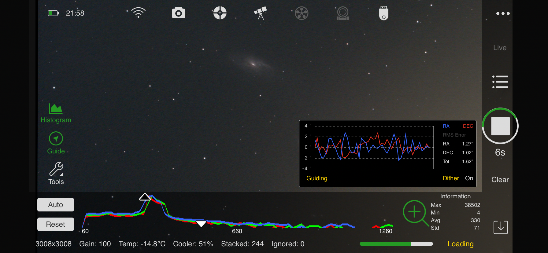

salut, je vous partage mes premiers stacks avec l’asiair pro. L’image n’est pas dingue ça reste du VA urbain sans PA, mais tout est intuitif, rapide, ludique... c’est vraiment chouette.

@apo c'est comme dans la version PC (ASILive), balance couleur auto, black et white level et hop ?

Message par apo » 03 févr. 2021, 23:21
Yep... ça marche tout seul en fait !

Message par Papylima » 04 févr. 2021, 10:10
apo a écrit : ↑
03 févr. 2021, 22:02
sans PA
sans polar align ?
C'est Andromède ?
Combien de poses pour obtenir ce que tu nous montres ?
Pourquoi autoguider ?

Message par apo » 04 févr. 2021, 10:57
Sans polar align en effet faute d'accéder à la polaire depuis mon balcon plein est
Ce n'est pas Andromède, c'est M106 il me semble je n'en suis pas bien sûr... c'était surtout un test
Dans ce qu'on voit il y a 244 poses de 10 secondes, en pleine ville avec de nouveaux réverbères à LED juste dessous
Autoguider... pour tester la fonction d'abord, et puis comme je n'ai pas fait de PA ça a le bénéfice de limiter le glissement dans le cadre et d'aller voir la télé pendant que ça stack :-)
Et j'en profite... le plate solve est top, il reboucle autant que de besoin jusqu'à centrer l'objet parfaitement, c'est super confortable !

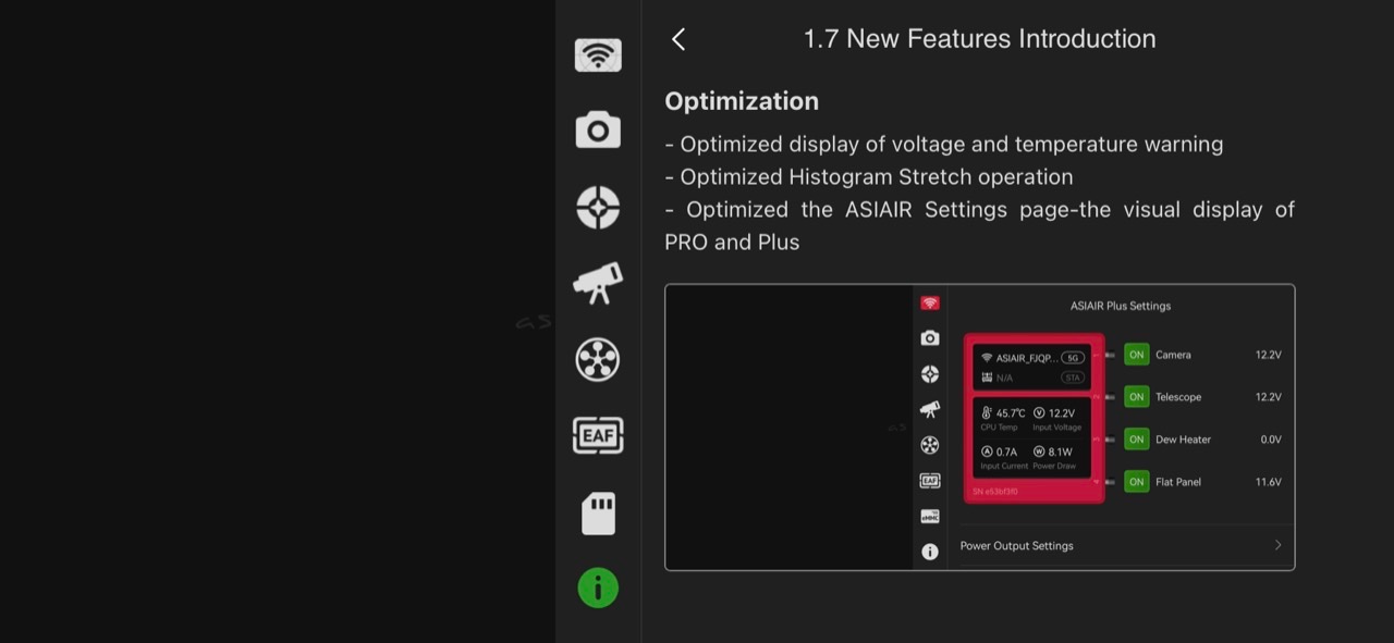

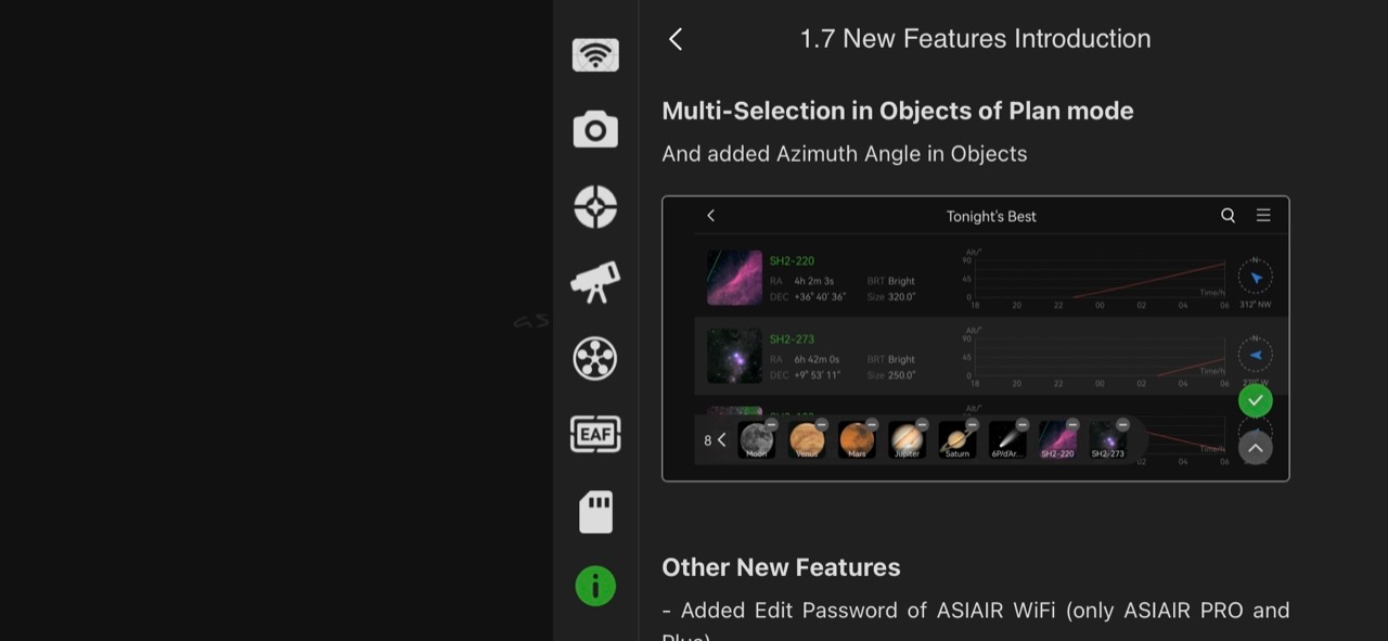

Petit up de ce post avec une mise à jour un peu significative du petit boîtier rouge tombée ce jour en mode bêta (cf testflight, etc.)
Ci après le descriptif
L’ergonomie de l’histogramme a été revue, ce qui constitue déjà une avancée car elle était peu pratique. En revanche il ne semble pas y avoir de fonctionnalité ou réglage supplémentaire de ce côté ci, l’automatisation restant de mise.
