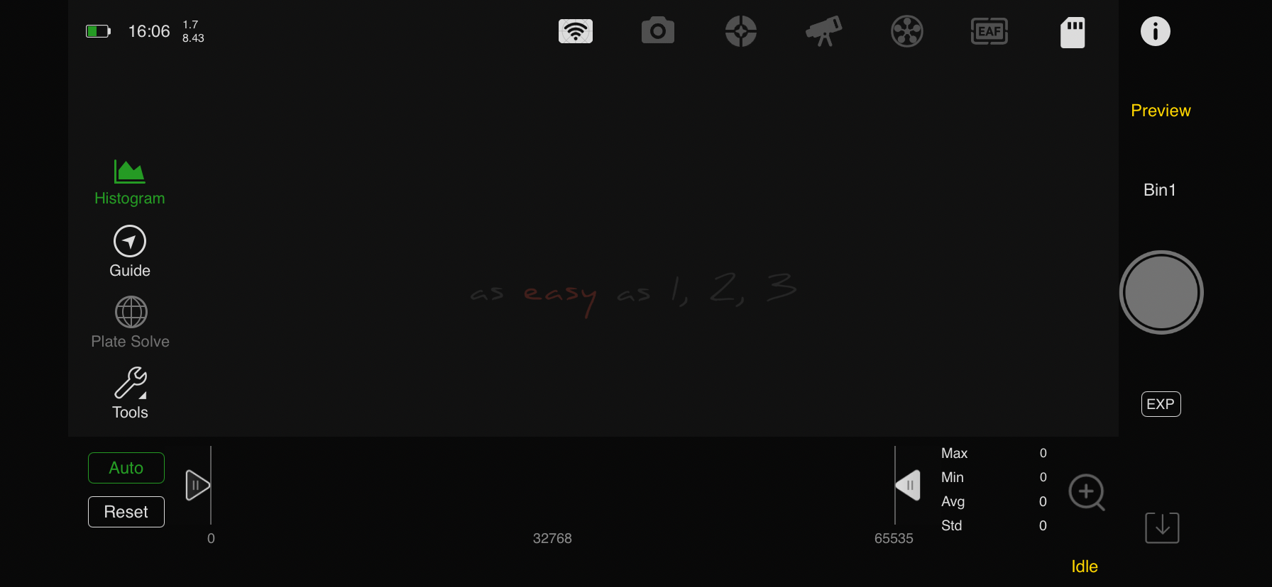

Petit up de ce post avec une mise à jour un peu significative du petit boîtier rouge tombée ce jour en mode bêta (cf testflight, etc.)
Ci après le descriptif L’ergonomie de l’histogramme a été revue, ce qui constitue déjà une avancée car elle était peu pratique. En revanche il ne semble pas y avoir de fonctionnalité ou réglage supplémentaire de ce côté ci, l’automatisation restant de mise.

Bon ben la bêta de la nouvelle version a pas mal de bugs. Sans doute pour ça qu’on appelle ça une bêta.
- histogramme marche à moitié
- affichage du guidage farfelu dans l’écran principal
- problème de connexion avec la cam de guidage (pour le coup peut être lié à mon câble…)
