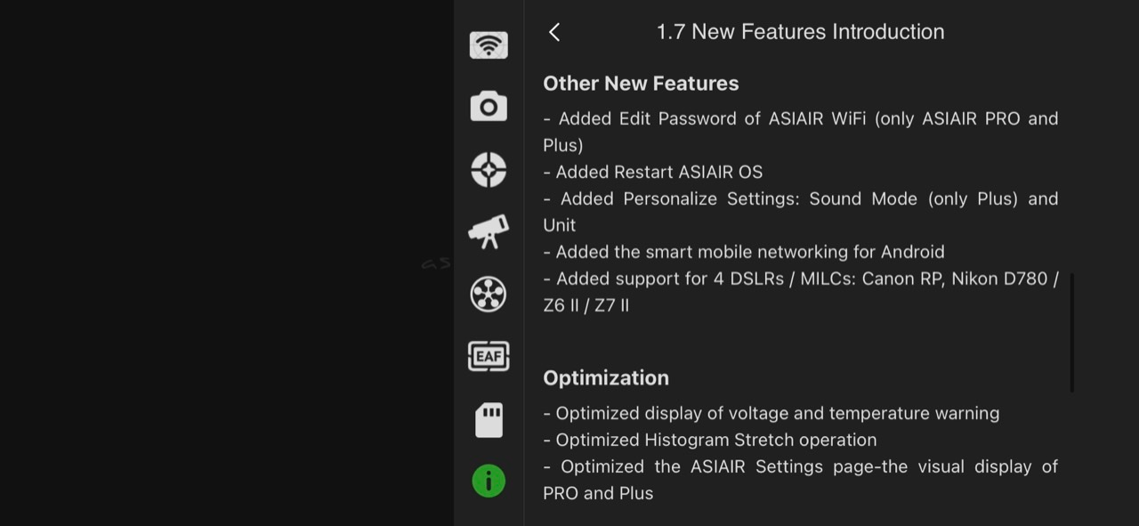

Petit up de ce post avec une mise à jour un peu significative du petit boîtier rouge tombée ce jour en mode bêta (cf testflight, etc.)
Ci après le descriptif
L’ergonomie de l’histogramme a été revue, ce qui constitue déjà une avancée car elle était peu pratique. En revanche il ne semble pas y avoir de fonctionnalité ou réglage supplémentaire de ce côté ci, l’automatisation restant de mise.

Le changelog parle d’une ASIAir « plus », qu’est-ce donc ?
