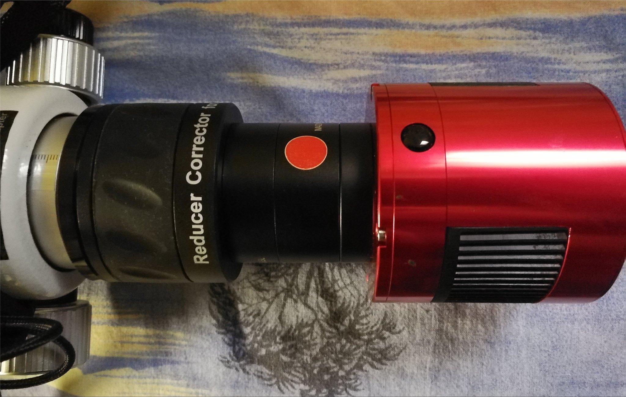

Message par Robot_boy » 03 juin 2023, 18:12
@kaelig La première et une bague M42M-M48F de 16,5mm en sortie de réducteur
Un spacer de 1,3mm
Une bague M42M-M42F de 21mm
Un spacer de 1,3mm
J'ai changé les bagues pour mettre celles qui sont fournies avec la caméra. Ce sont les même mais sait on jamais....

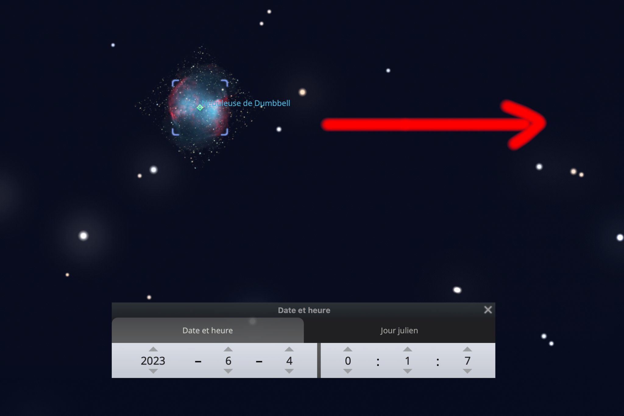

Pas glorieux hier soir.... Toujours autant de problèmes de backfocus et ce gradient lumineux.
La zone la plus claire correspond à la plus basse dans le ciel, j'espère que ce n'est que de la pollution lumineuse et pas un nouveau sujet à traiter :/
Messages : 10995
Observations de Robot_Boy
Message par Olivier-Fantasy » 04 juin 2023, 19:06
Robot_boy a écrit :
04 juin 2023, 18:43
Vue la lune à 99% hier soir juste sur la droite de ton image (regarde les étoiles et ma copie d'écran de Stellarium), je pense que c'est facile de deviner d'où provient ta pollution lumineuse ;)

Message par Robot_boy » 04 juin 2023, 19:15
@Olivier-Fantasy pourtant je suis sorti et je n'ai pas vu la lune à l'horizon :/

Message par Olivier-Fantasy » 04 juin 2023, 20:22
Robot_boy a écrit :
04 juin 2023, 19:15
:D Malheureusement, elle est bien là, pour quelques jours encore ;)
(mais elle se lève de plus en plus tard à partir de demain, après-demain, ça ira mieux... mais les nuages vont revenir : normal ! La malédiction de l'astronome amateur :mrgreen: )

Message par Robot_boy » 10 juin 2023, 11:32
58mm de backfocus au lieux des 55 recommandés, j'ai l'impression que ça s'améliore et qu'il manque pas grand chose. 10 poses de 180s

Message par Robot_boy » 10 juin 2023, 12:29
@SBRCoach à 55mm j'ai les étoiles qui filent encore plus sur le coté :/

Message par Robot_boy » 10 juin 2023, 13:11
@SBRCoach oui c'est étrange, mon porte optique n'est pas gradué comme le tient et j'ai une bague de rotation avant le réducteur
Messages : 2678
Message par SBRCoach » 10 juin 2023, 13:30
Le gradué c'est juste un Scotch gradué que j'ai rajouté
Et j'ai également rajouté la bague de rotation apres la photo ...
donc tout pareil
PS : La bague rotation c'est vraiment du bas de gamme ... Est tu sur qu'elle ne soit pas bancale ? qu'il y ai du jeu ... (tu as essayé sans au cas ou)
ou ton PO qui bouge ... ça respire pas la super qualité à ce niveau quand même

Message par Robot_boy » 10 juin 2023, 19:52
@SBRCoach le mec a qui j'ai acheté la lunette et le correcteur m'avait dit que sans la bague il n'arrivait pas à faire la mise au point donc je n'ai jamais testé sans... Mais effectivement elle semble cheap, j'ai bien vérifié le est correctement montée
Le PO semble bien rigide donc pas trop de doute a ce niveau.
Nouvel essai ce soir avec rajout d'un spacer pour un backfocus à 58,5, wait and see :/

Message par Robot_boy » 10 juin 2023, 20:32
Ben on va essayer de monter a 60 avec des bagues que j'ai en stock mais ça me gave!!!! :angry-cussing: :angry-cussing: :angry-cussing: :angry-cussing: :angry-cussing: :angry-cussing: :angry-cussing:
