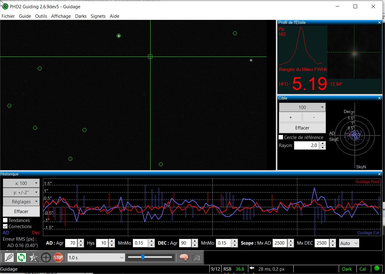

"Foutu pour foutu, autant apprendre des trucs"... alors, j'ai sorti la lunette guide et démarré PHD2 (tant qu'à être dans la m...de, autant plonger carrément !).
Ciblé sur le Hamburger du Triplet du Lion :
(Notez la FWHM pourrie que ça me fait, du coup : MAP impecc, mais MES à la ramasse...)
J'ai mis du temps à trouver ce qui merdait (car "bien sûr", ça ne fonctionnait pas : écran noir dans PHD2, rien qui démarrait, la caméra qui déconnecte "car le délai de 16s est dépassé", sauf que j'ai cliqué sur "suivi" seulement depuis 5s... Bref... no comment!) : j'avais connecté la caméra... mais... laquelle ??... :!:
PHD2 avait repéré aussi la 294 et c'est celle-ci qu'il avait connecté, ce couillon, à la place de la 290 !!!... donc, conflit (de canard) avec les réglages et rien ne fonctionnait.
Toujours est-il que j'ai connecté la bonne caméra. Tant pis pour les darks, je les referai (car du coup PHD2 avait fait les darks de la 294, quand elle s'est connectée !! :ninja: Bref...).
Et passé un temps pour me rendre compte que ça marchait... et bien : ça marchait ! Ouf ! :D
(Bizarre que ça ne soit pas plus clair, car on connecte caméra et monture, on lui demande de choisir une étoile puis de démarrer le suivi... et il ne se passe rien... Mais en fait, si on affiche le graphique - ce qui n'est pas automatique - là, on voit que ça fonctionne. Grrrr !!!!)
Bon, pas de miracle, vu la MES pourrie, ça donnait ça :
PHD2 Guiding 2.6.9 - Essai2_2.jpg (98.53 Kio) Consulté 3720 fois
Alors, mes étoiles étaient toujours ovales (poses de 5s) mais au moins il n'y avait plus de bandes noires !

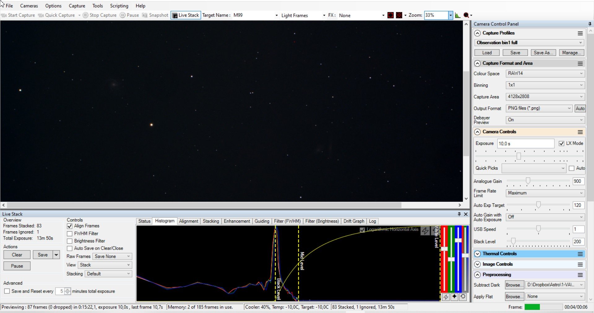

Je voulais imager M86 et la chaîne de Markarian. Donc, c'est parti pour 20mn, toujours à 5s de pose :
M86 et ses voisines (Markarian) - 265 x 5s (22mn) :
Je retrouve enfin mes belles petite étoiles bien fines, et un joli fond de ciel (merci la lulu !!)... J'ai sauvegardé en 16 et 32bits, au cas où je n'arrive à rien avec le 32.

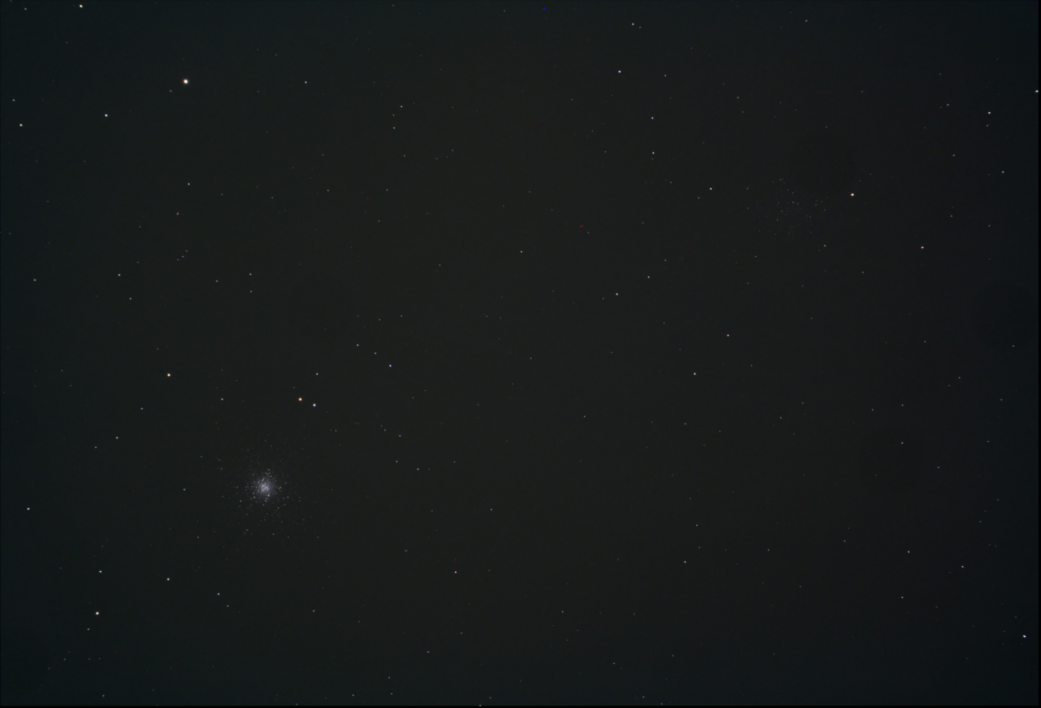

Et un petit amas ? C'est vite fait, un petit amas, ça se mange sans faim... pour aller jusqu'à 3h30 du mat...
M53 me plaisait bien (vu sur le forum, très bleuté), je voulais l'essayer.

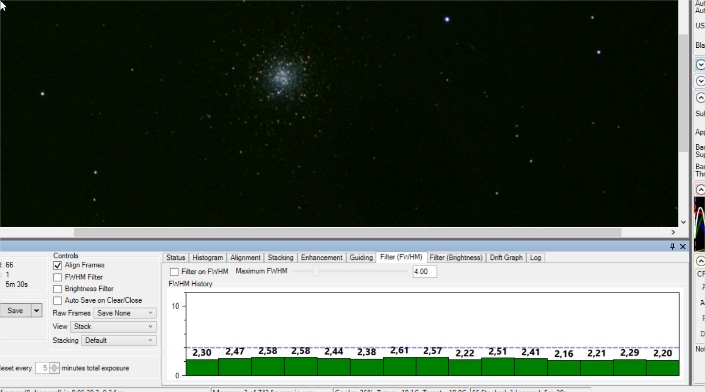

Notez la FWHM bien meilleure (merci le suivi correct) :
M53 - 140 x 5s (12mn, plus ou moins, le temps de sauvegarder) :
Ouf ! Je ne finis pas bredouille... mais il est 3h30 du mat. Dodo à 4h...

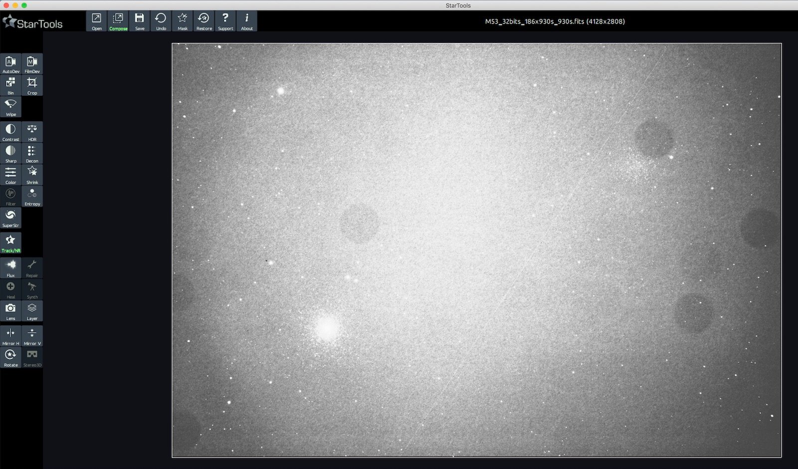

Et il faut aussi que je me mette aux flats, car j'ai vu quelques grosses poussières sur SC, donc ce serait bête de stacker 20mn pour se retrouver avec une tâche pile sur l'objet visé 8-)

Finalement, ça rame un peu plus en 32bits, pour le traitement, mais ça se fait... Je sauvegarderai mes images comme ça, dorénavant.

On commence avec M53 que je voulais refaire avec NGC 5053 dans le champ :
188 x 5s (15mn 40)
Je n'ai pas pu poser trop longtemps pour chaque cible, car elles se rapprochaient toutes à grande vitesse des arbres !
Comme d'hab sous mon ciel de PL² (pleine lune x pollution lumineuse !), on y verra mieux après un petit coup de StarTools.
Pour le guidage, ça me donnait ça :
Aucune idée si c'est bien ou pas. J'ai recherché comment faire la "calibration de la monture", comme recommandé par Maître @clouzot, mais je n'ai pas trouvé où cela se faisait.
Comme certaines fonctions n'apparaissent que lorsqu'on guide vraiment, on ne peut pas s'entraîner avant d'être sur le terrain... Par exemple, j'avais calculé le "MnMo" avec l'aide d'une vidéo de tuto, mais pas pu rentrer le résultat dans PHD2, car les petites cases n'apparaissent que lorsqu'on guide !
Cible suivante : je voulais faire M99 avec le duo NGC 4298-4302 dans le champ, qui est bien joli... Allez, ça se tente !
M99_SharpCap Pro (v3.2.6480, 64 bit) - AA294CPROTEC - DDropboxAstro1-VASharpCap Captures.jpg
(!? on a du mal à voir la galaxie, qui était faiblarde, mais se devinait quand même à l'écran)
M99 - 97 x 10s (16mn 10)

Le guidage, juste pour voir (pour ceux à qui ça dit quelque chose) :
Il faudra aussi que je trouve la combine pour stopper PHD2 avant de changer de position, car ça n'a pas l'air de lui plaire (j'ai coché l'option pour qu'il arrête le guidage). Est-ce qu'il y aurait une astuce pour qu'il reprenne ensuite comme un grand, une fois que la monture est stable sur la nouvelle position ?

@Olivier-Fantasy on ne voit pas les stats pour l’axe DEC mais c’est plutôt très bien pour une AVX.
Pour forcer la calibration : Shift clic sur l’icône « cible » de guidage.
Essaie aussi l’assistant guidage dans le menu outils. Il te donnera des valeurs optimisées pour certains paramètres. Par contre ne l’écoute pas sur les temps de poses, tu as 1s, c’est bien : ce n’est pas une monture Losmandy mais une AVX, mieux vaut corriger peu et souvent.
Les Fantaisies d'Olivier !
Message par Olivier-Fantasy » 28 mai 2021, 12:51
28 mai 2021, 12:17
Ok, je viens de voir, le "RMS" sur le côté gauche : j'agrandirai pour voir le DEC, la prochaine fois.
Cool que ça soit "plutôt très bien" ;)
Merci pour la calibration et pour l'assistant guidage, je vais essayer, "pour voir".
Et pour "corriger peu et souvent", oui j'ai retenu la leçon, tu l'avais écris je-ne-sais-plus-où, j'ai fait des darks pour 0,5 - 1 et 1,5s, mais j'ai commencé par "la voie du milieu", à 1s :)

Allez, les versions StarTools des 4 images de cette nuit... Pas évident, car énormément de bruit (ou alors, on ne voit pas grand chose). Bon, un soir de pleine lune, on va dire que c'est déjà bien :)
Dans l'ordre, nous avions M53 et NGC 5053 - 188 x 5s (15mn 40) :
M99 avec le duo NGC 4298-4302 - 97 x 10s (16mn 10)
M100, NGC 4312 et autres tachouilles - 90 x 10s (15mn)
NGC 5466 "The Ghost" - 170 x 5s (14mn10)
Vu la qualité "un peu pourrave" 8-) de mon ciel, je ne suis pas sûr qu'il y ait une grande différence avec les versions 16bit des fits... Je sauvegarde en 32bits par acquis de conscience, au cas où une image sorte par miracle d'une beauté extraordinaire... mais je pense que ce serait kif-kif en 16bits, pour le genre d'image ci-dessus ;)
Quand j'aurai reçu mon Rdf x0,65, je tenterai les filtres (sans y passer 1h à stacker, j'espère, grâce au f/d plus ouvert !).
Et il faut aussi que je me mette aux flats, car j'ai eu beau nettoyer lentilles de la lunette et du Rdf, il y a encore plein de poussières :doh: (argggglll !!!)...
Message par clouzot » 28 mai 2021, 17:12
@Olivier-Fantasy on a toujours intérêt à utiliser le plus de profondeur de bits possible, surtout quand ton signal est coincé entre la PL haute et le fullwell de ta caméra, donc sur relativement peu de bits. Donc 32 si possible (16 bits pour le platesolve et les annotations en live, à la limite…!)
