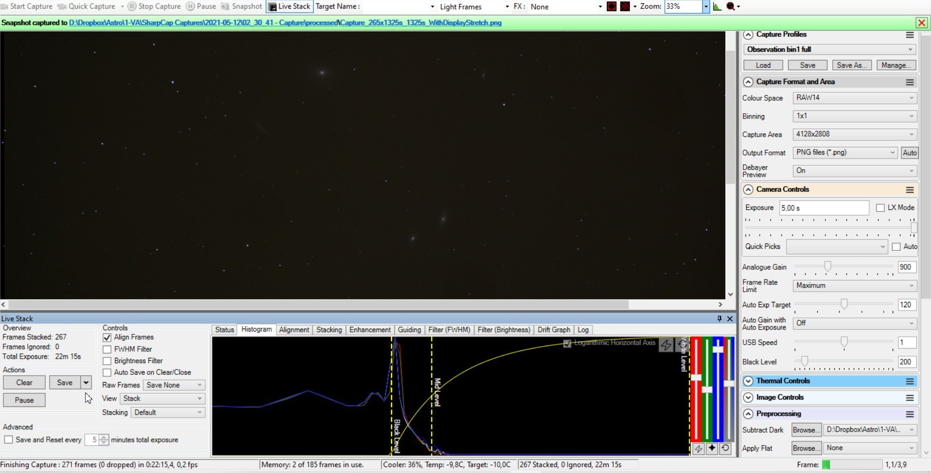

Je voulais imager M86 et la chaîne de Markarian. Donc, c'est parti pour 20mn, toujours à 5s de pose :
M86 et ses voisines (Markarian) - 265 x 5s (22mn) :
Je retrouve enfin mes belles petite étoiles bien fines, et un joli fond de ciel (merci la lulu !!)... J'ai sauvegardé en 16 et 32bits, au cas où je n'arrive à rien avec le 32.
