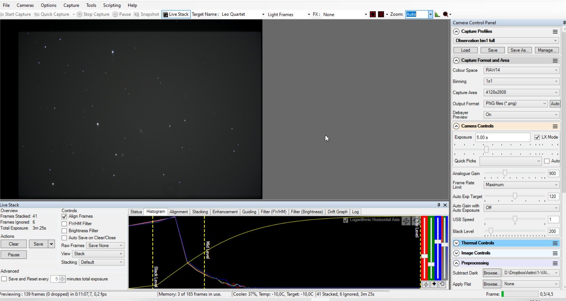

La météo prévoyait un "trou" dans la couche nuageuse entre 1h et 3h... mais... vers 23h30 c'était déjà dégagé : "A l'abordage !!!!" Me voilà à installer tout le bazar dans le fond du jardin, malgré la journée "mi-travaillée" du lendemain.
Courageusement, je me dis qu'il faut que je m'entraîne avec le C9, donc je sors la bête de son sommeil : installation côté "Vue sur l'Ouest-Sud-ouest" dans l'idée d'aller explorer les petites choses qui se baladent derrière la queue du Lion. Mais !... c'est le coin où je ne vois pas la polaire.
MES habituelle, mise à niveau soignée, le Nord placé avec la boussole du téléphone, comme je suis bien obligé dans ce coin, puis alignement avec CPWI et la mire de SC (et j'aurais dû faire l'alignement supplémentaire, pour vérifier la polaire, mais CPWI ne me l'a pas proposé et j'ai zappé !). Bref... le résultat était... horrible !! :shock:
Je m'étais habitué à un bon suivi, depuis mon coin "Vue sur le Nord" (par-dessus l'immeuble voisin) et là, c'était la cata totale !! Même à 2s de pose, les étoiles s'ovalisaient...
Démonstration sur le "Quartet du Lion", en 3mn... (les bandes noires !!!!)
...donc, laisse tomber !!... :roll: La loose intégrale... inutile d'espérer poser 20mn pour "attraper" les tachouilles que j'avais prévues... :cry:

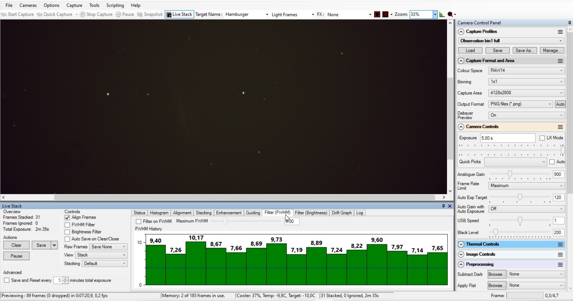

"Foutu pour foutu, autant apprendre des trucs"... alors, j'ai sorti la lunette guide et démarré PHD2 (tant qu'à être dans la m...de, autant plonger carrément !).
Ciblé sur le Hamburger du Triplet du Lion :
(Notez la FWHM pourrie que ça me fait, du coup : MAP impecc, mais MES à la ramasse...)

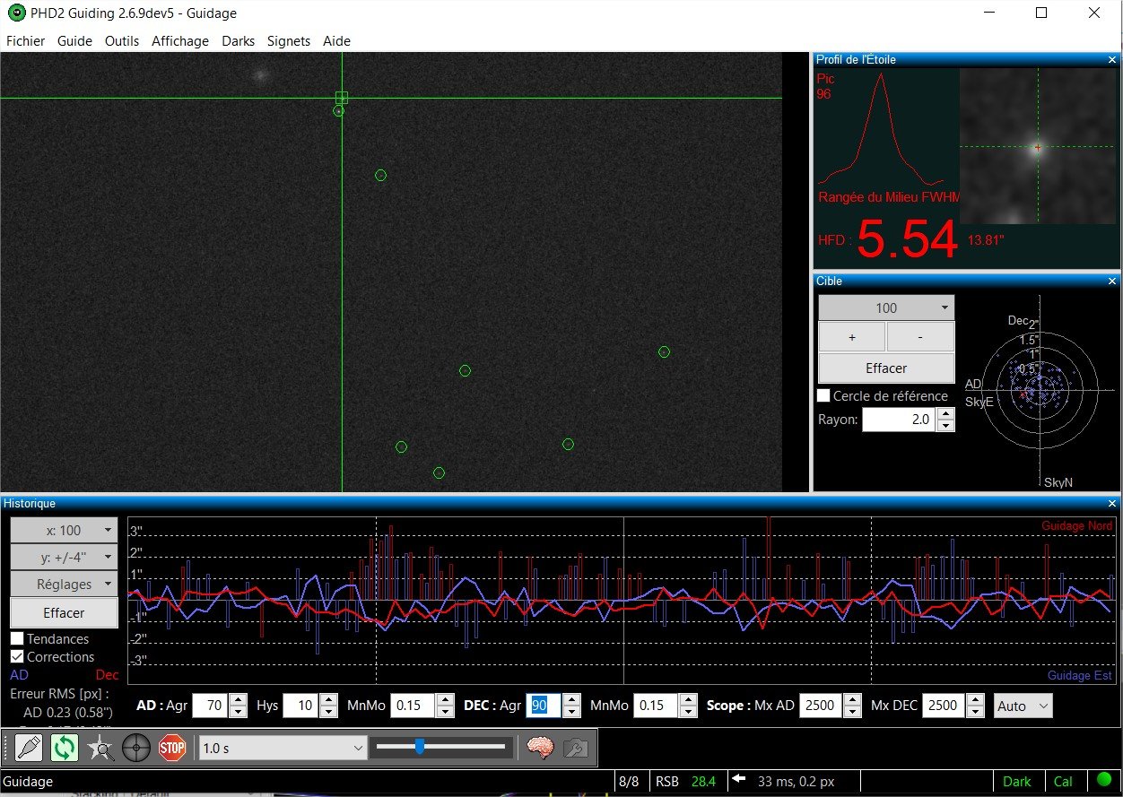

J'ai mis du temps à trouver ce qui merdait (car "bien sûr", ça ne fonctionnait pas : écran noir dans PHD2, rien qui démarrait, la caméra qui déconnecte "car le délai de 16s est dépassé", sauf que j'ai cliqué sur "suivi" seulement depuis 5s... Bref... no comment!) : j'avais connecté la caméra... mais... laquelle ??... :!:
PHD2 avait repéré aussi la 294 et c'est celle-ci qu'il avait connecté, ce couillon, à la place de la 290 !!!... donc, conflit (de canard) avec les réglages et rien ne fonctionnait.
Toujours est-il que j'ai connecté la bonne caméra. Tant pis pour les darks, je les referai (car du coup PHD2 avait fait les darks de la 294, quand elle s'est connectée !! :ninja: Bref...).
Et passé un temps pour me rendre compte que ça marchait... et bien : ça marchait ! Ouf ! :D
(Bizarre que ça ne soit pas plus clair, car on connecte caméra et monture, on lui demande de choisir une étoile puis de démarrer le suivi... et il ne se passe rien... Mais en fait, si on affiche le graphique - ce qui n'est pas automatique - là, on voit que ça fonctionne. Grrrr !!!!)
Bon, pas de miracle, vu la MES pourrie, ça donnait ça :
PHD2 Guiding 2.6.9 - Essai2_2.jpg (98.53 Kio) Consulté 3458 fois
Alors, mes étoiles étaient toujours ovales (poses de 5s) mais au moins il n'y avait plus de bandes noires !

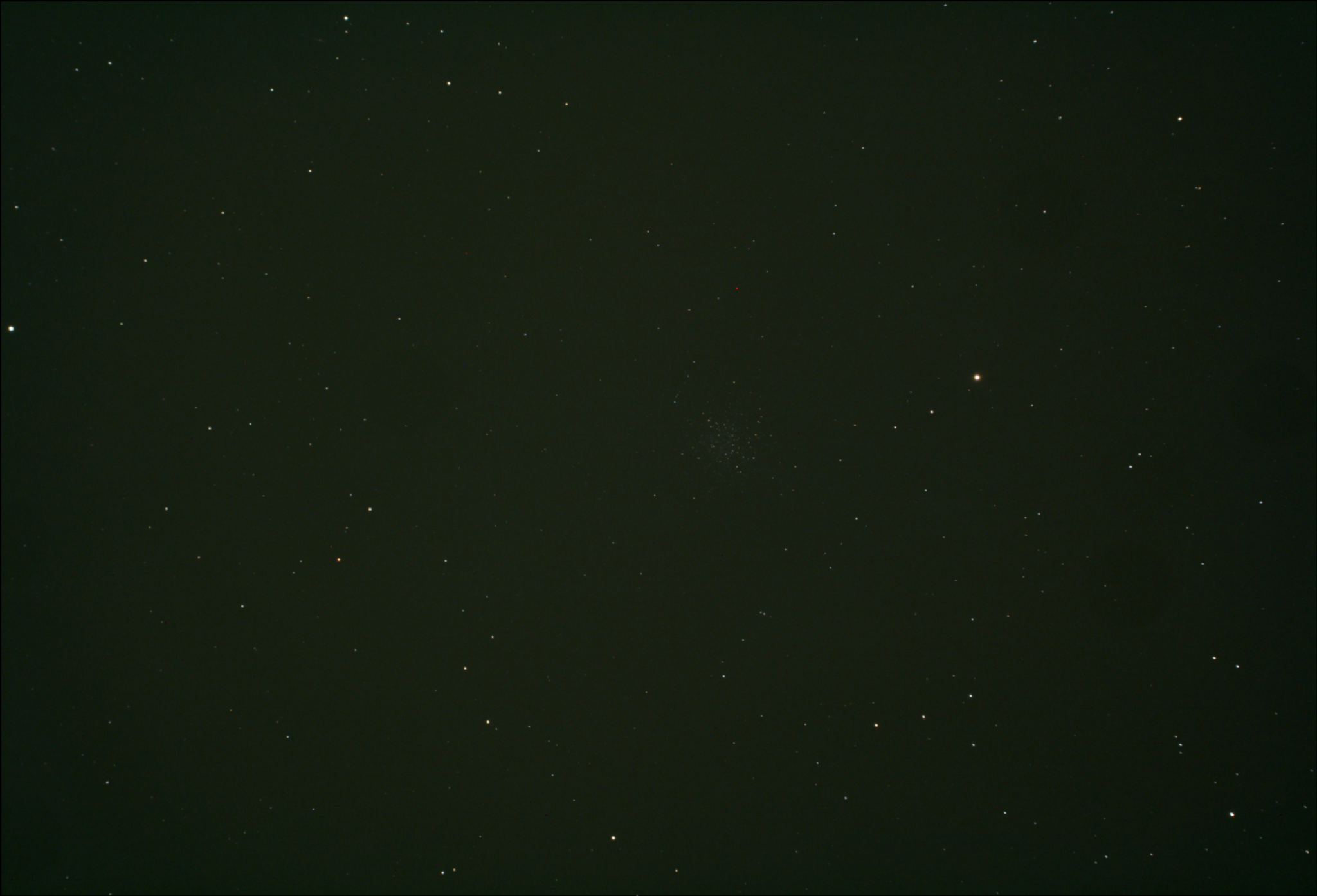

Malgré l'absence de lune, et les +20mn passées, difficile de distinguer l'Hamburger (NGC 3628).
247 x 5s (20mn 35s)
Et toujours ce halo, le cercle noir qui entoure l'image (vignetage ?) avec le C9...

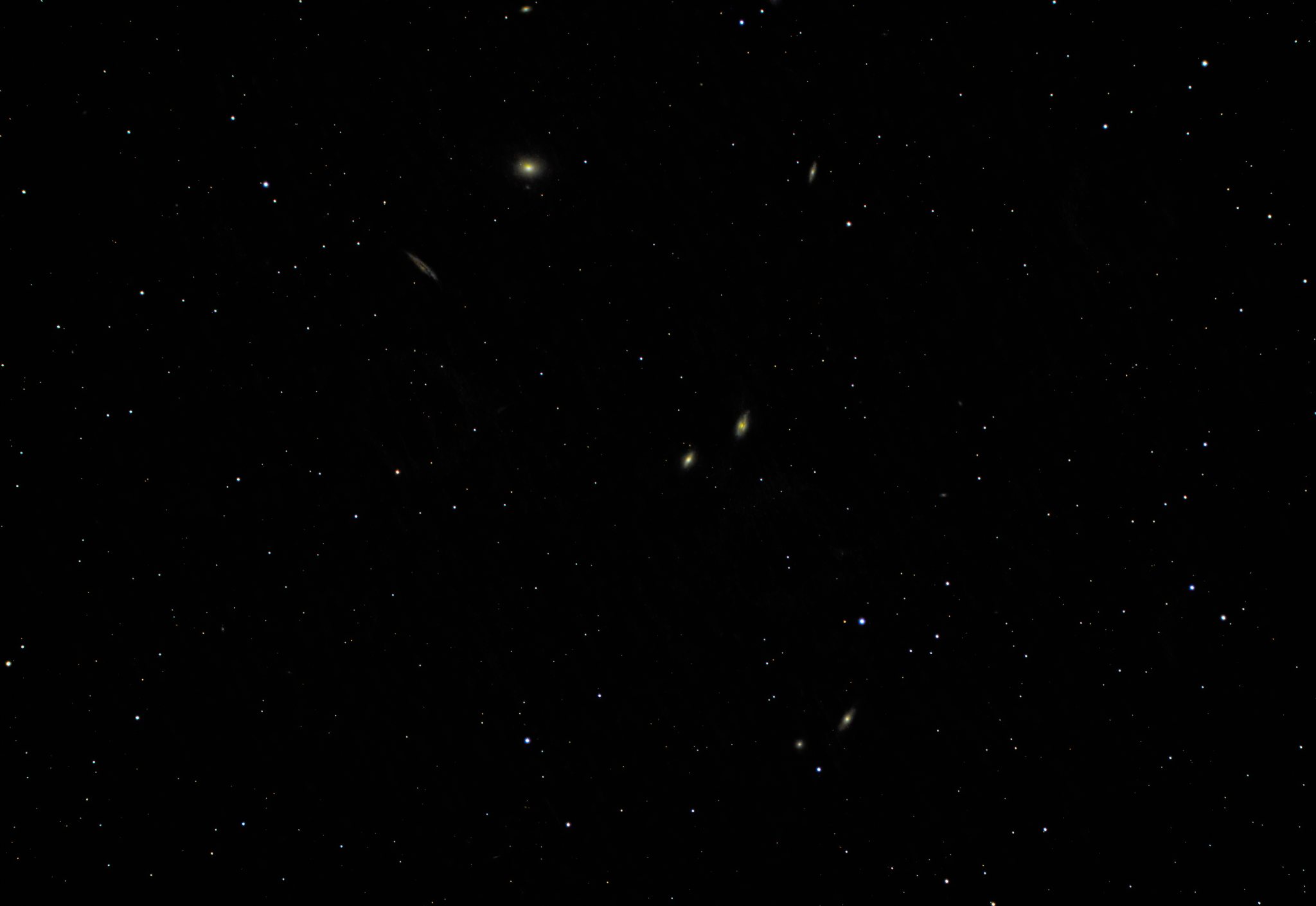

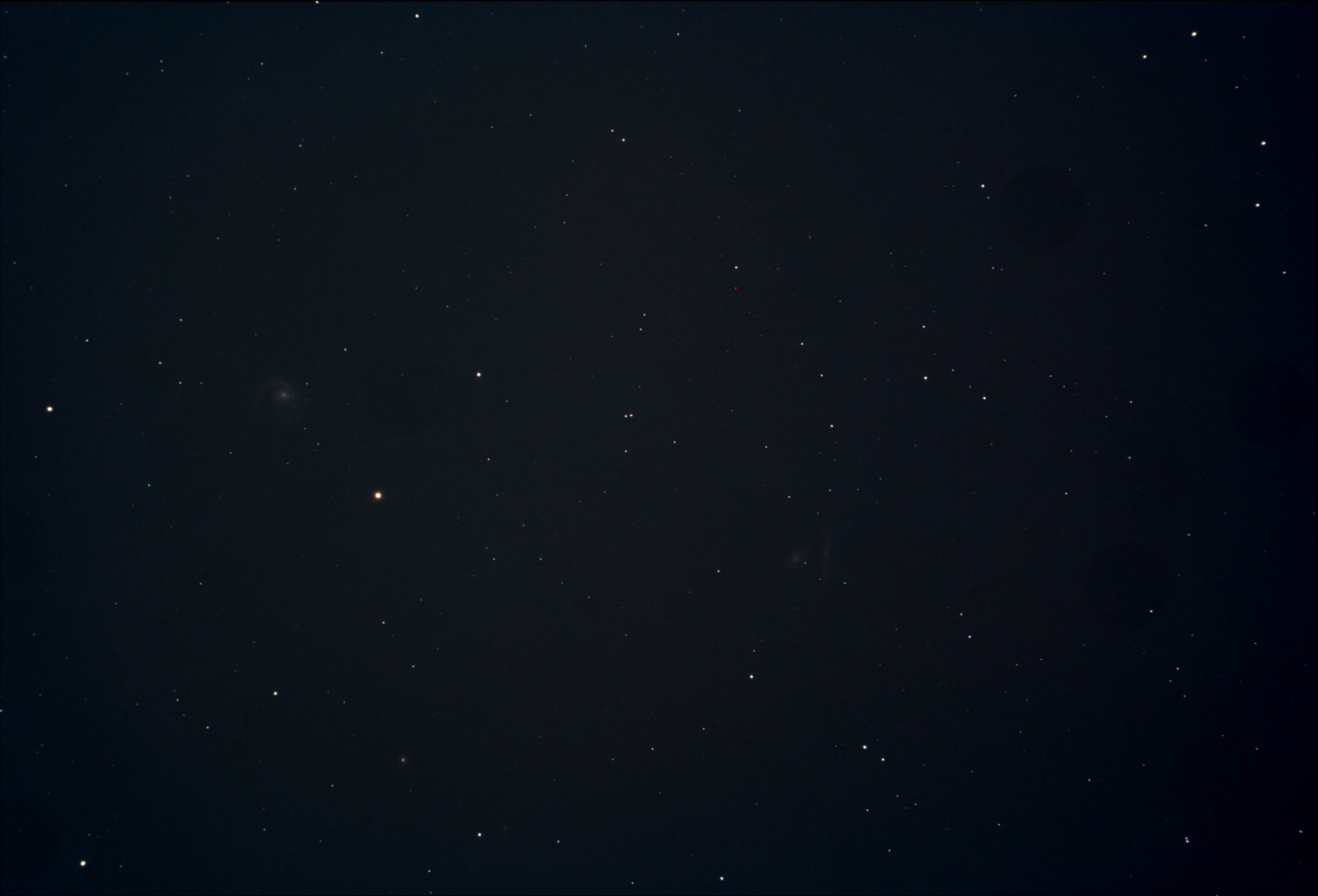

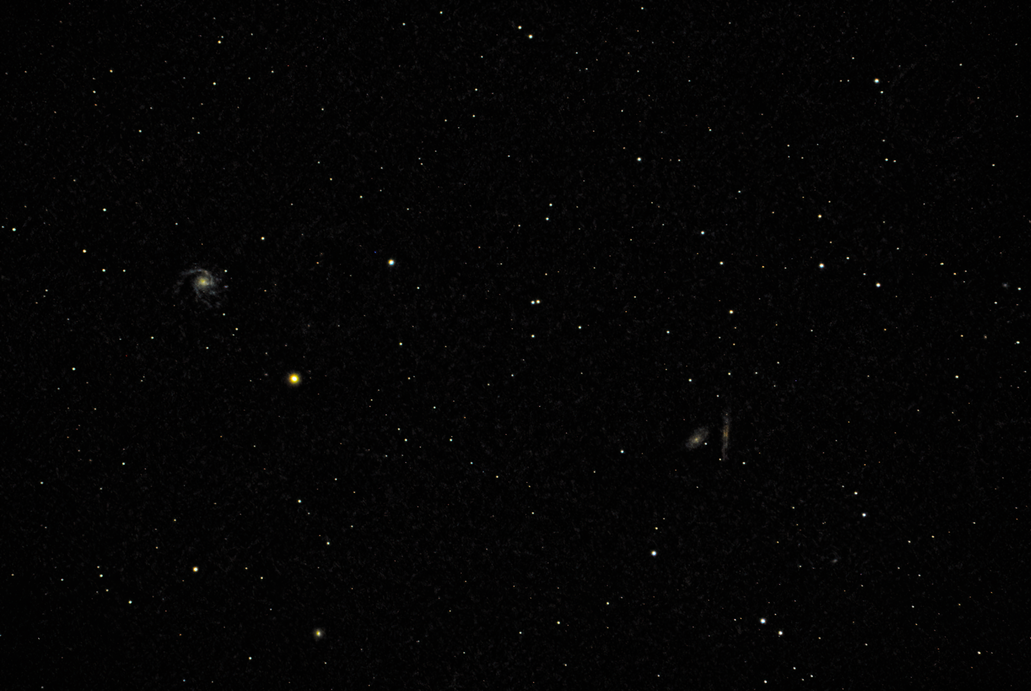

Je voulais imager M86 et la chaîne de Markarian. Donc, c'est parti pour 20mn, toujours à 5s de pose :
M86 et ses voisines (Markarian) - 265 x 5s (22mn) :
Je retrouve enfin mes belles petite étoiles bien fines, et un joli fond de ciel (merci la lulu !!)... J'ai sauvegardé en 16 et 32bits, au cas où je n'arrive à rien avec le 32.

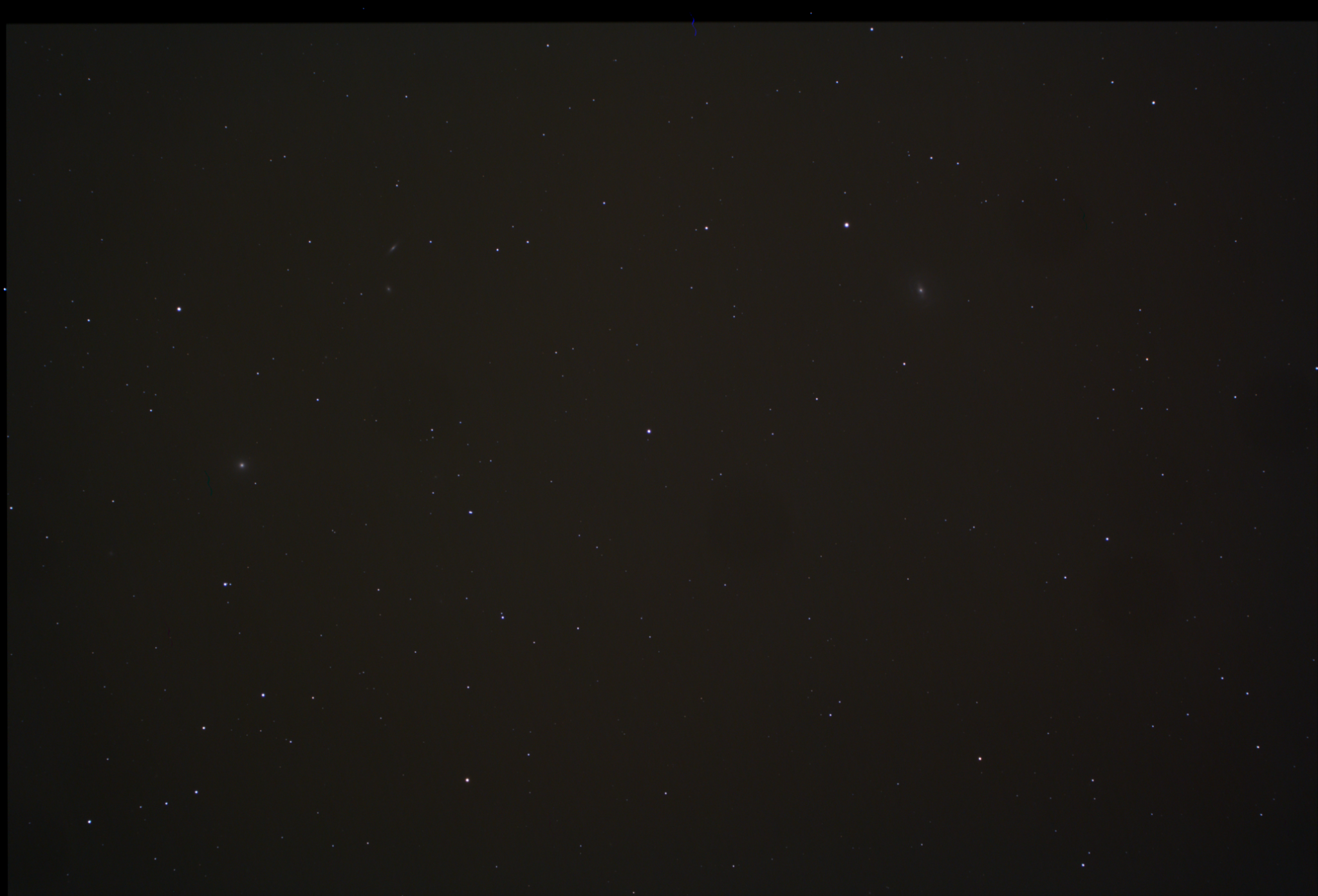

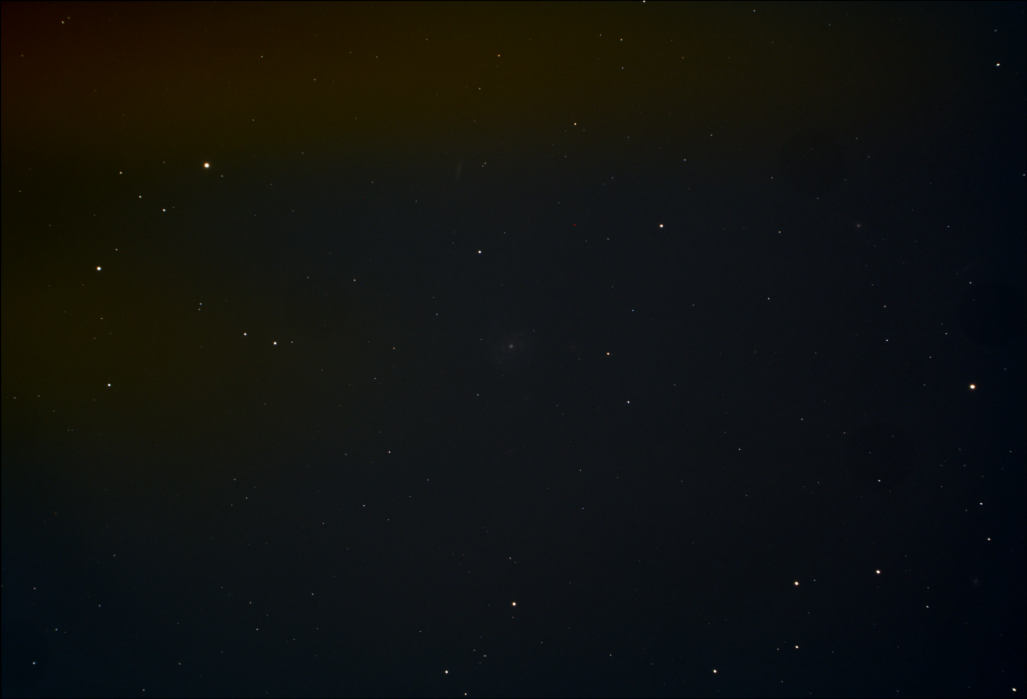

Encore :D avec M58 et le voisinage (j'ai oublié de faire la copie d'écran) : 218 x 5s (18mn)

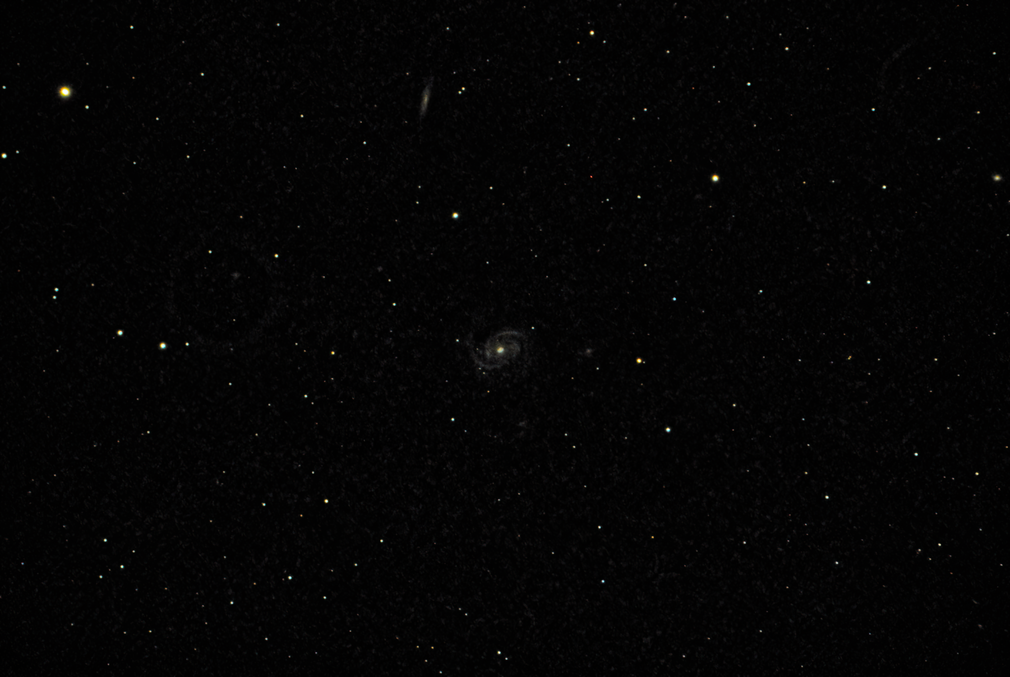

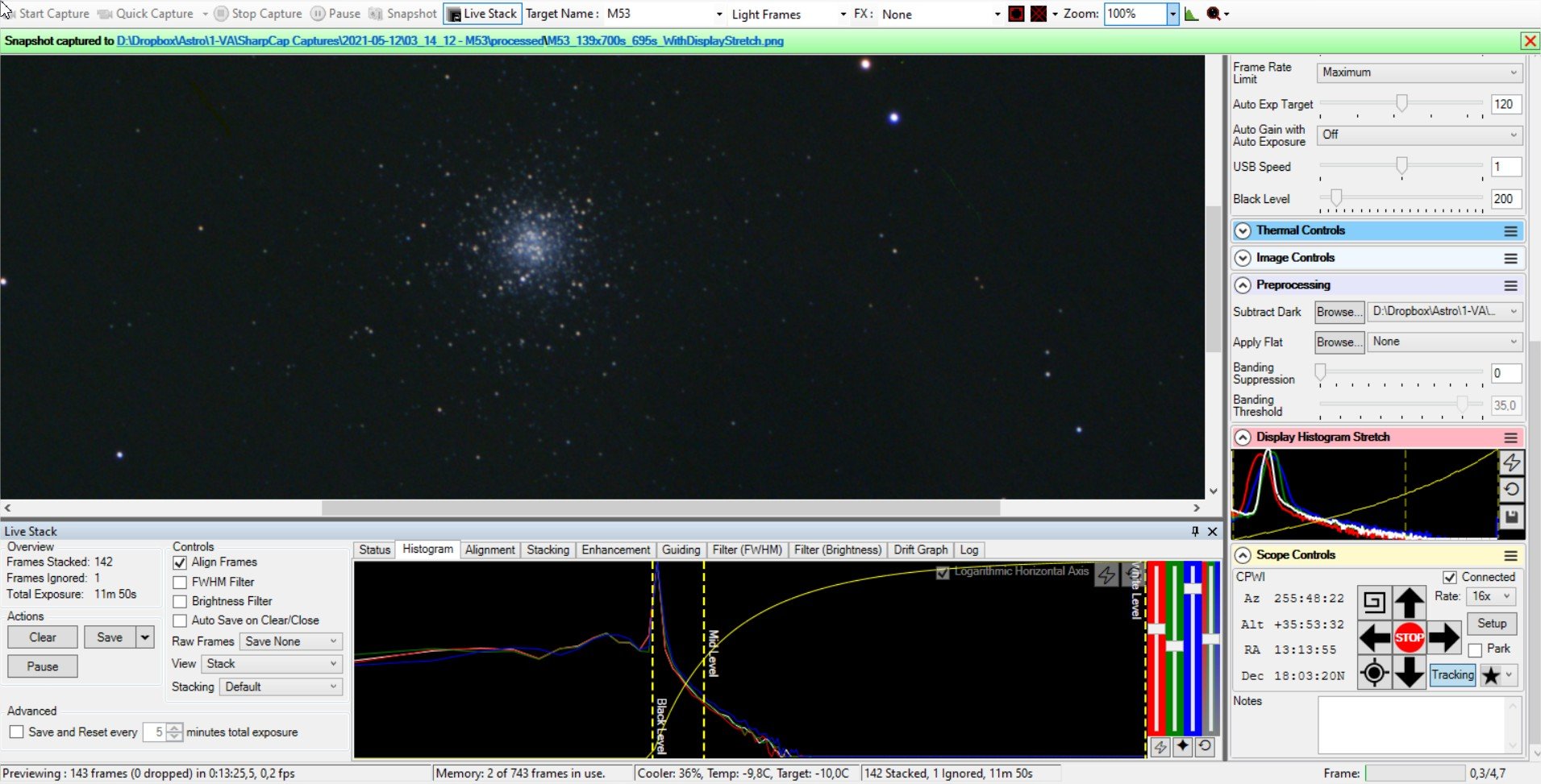

M53 me plaisait bien (vu sur le forum, très bleuté), je voulais l'essayer.
Notez la FWHM bien meilleure (merci le suivi correct) :
M53 - 140 x 5s (12mn, plus ou moins, le temps de sauvegarder) :
Ouf ! Je ne finis pas bredouille... mais il est 3h30 du mat. Dodo à 4h...

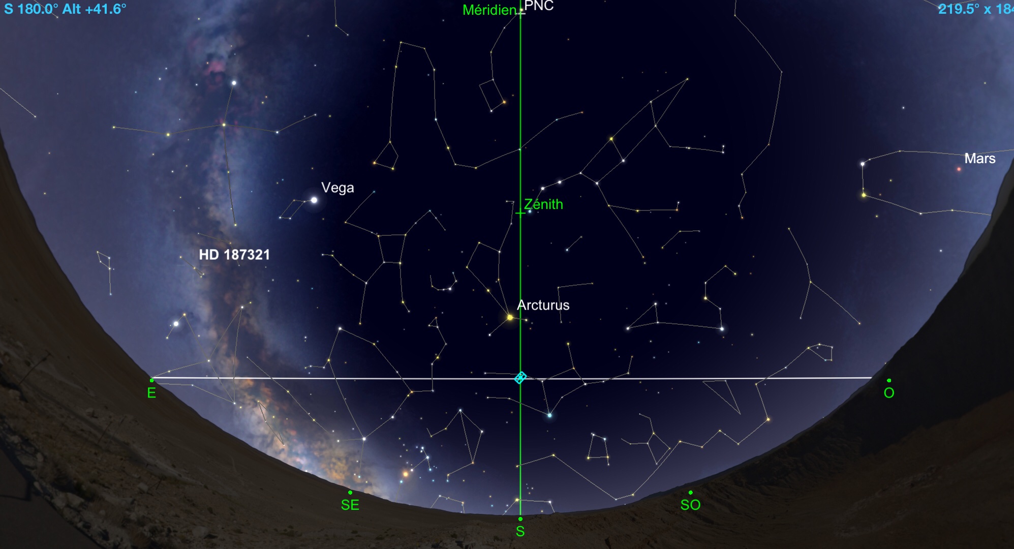

Message par Petit Astro » 13 mai 2021, 11:12
12 mai 2021, 17:14
Car déjà, il te demande de cibler une étoile proche du méridien et de l'équateur.
Si tu as SkySafari c’est cette zone située au croisement de la ligne verticale en vert (le méridien qui passe pile poil au dessus de ta tête (le zénith) et passe par le pôle Nord Céleste jusqu'au sud) et la ligne horizontale blanche sur ce print screen (l’équateur céleste qui va d’est en ouest).
Pour la deuxième, partie tu choisis ensuite soit une zone visible suivant tes obstructions visuelles depuis ton lieu d’observation (arbres / maisons ...) plein Est soit plein Ouest donc autour de la ligne blanche à gauche ou bien à droite. ;)

Hier soir, minuit : Windy m'indique 23% de nuages... mais... dehors tout a l'air clair !!! "Un tien vaut mieux que deux tu l'auras", pas sûr que le beau temps soit là demain, donc : ALEEEEEEERTE !!!! :mrgreen:
Mise en place du matériel (lulu de 115 + rdf x0,8 + 294c) : 0h25, fait... Mise en station : 0h55, fait !
J'ai failli succomber à la fainéantise facilité et ne pas installer la lunette de guidage (TS 60/240 + 290c), mais j'avais prévu de retenter PHD2 à la prochaine occasion, donc j'ai tout installé. Et j'ai bien fait, car le guidage a bien fonctionné (en "multi-étoiles" de guidage, tant qu'à faire !). Aucune idée de comparaison (par rapport à "sans guidage"). J'avais aussi fait la meilleure mise en station possible (sans voir la polaire). Bref, j'imagine que le guidage a aidé à éviter les vilaines bandes noires 8-)
J'avais toute une liste de galaxies à observer, derrière le Lion... mais à cause du mauvais temps, le Lion s'est quasiment déjà barré, et j'ai pu attraper 2 cibles avant qu'elles ne passent derrière les arbres du voisin (après être sorties de derrière la maison du même voisin !!). Mais bon, c'est dommage : partie remise à l'année prochaine, je pense.
Donc, le temps de choisir les cibles encore observables, et les temps de pose, je n'ai pas observé beaucoup de choses... Surtout que Mémère se pointait à l'horizon (mais derrière d'autres maisons !).
On commence avec M53 que je voulais refaire avec NGC 5053 dans le champ :
188 x 5s (15mn 40)
Je n'ai pas pu poser trop longtemps pour chaque cible, car elles se rapprochaient toutes à grande vitesse des arbres !
Comme d'hab sous mon ciel de PL² (pleine lune x pollution lumineuse !), on y verra mieux après un petit coup de StarTools.
Pour le guidage, ça me donnait ça :
Aucune idée si c'est bien ou pas. J'ai recherché comment faire la "calibration de la monture", comme recommandé par Maître @clouzot, mais je n'ai pas trouvé où cela se faisait.
Comme certaines fonctions n'apparaissent que lorsqu'on guide vraiment, on ne peut pas s'entraîner avant d'être sur le terrain... Par exemple, j'avais calculé le "MnMo" avec l'aide d'une vidéo de tuto, mais pas pu rentrer le résultat dans PHD2, car les petites cases n'apparaissent que lorsqu'on guide !
Cible suivante : je voulais faire M99 avec le duo NGC 4298-4302 dans le champ, qui est bien joli... Allez, ça se tente !
M99_SharpCap Pro (v3.2.6480, 64 bit) - AA294CPROTEC - DDropboxAstro1-VASharpCap Captures.jpg
(!? on a du mal à voir la galaxie, qui était faiblarde, mais se devinait quand même à l'écran)
M99 - 97 x 10s (16mn 10)

Alors, j'ai trouvé M100, pas dans ma liste mais bien belle aussi et que je n'avais pas encore imagée. Donc, je lance le stack, pas trop longtemps non plus car elle était aussi proche des arbres - et ça se voit ! :mrgreen:
M100 - 90 x 10s (15mn : 5mn de plus et elle passait complètement dans les arbres)

NGC 5466 - 170 x 5s (14mn10, because PL de plus en plus proche et peur qu'elle rentre elle aussi dans les arbres)

@Olivier-Fantasy on ne voit pas les stats pour l’axe DEC mais c’est plutôt très bien pour une AVX.
Pour forcer la calibration : Shift clic sur l’icône « cible » de guidage.
Essaie aussi l’assistant guidage dans le menu outils. Il te donnera des valeurs optimisées pour certains paramètres. Par contre ne l’écoute pas sur les temps de poses, tu as 1s, c’est bien : ce n’est pas une monture Losmandy mais une AVX, mieux vaut corriger peu et souvent.
Ok, je viens de voir, le "RMS" sur le côté gauche : j'agrandirai pour voir le DEC, la prochaine fois.
Cool que ça soit "plutôt très bien" ;)
Merci pour la calibration et pour l'assistant guidage, je vais essayer, "pour voir".
Et pour "corriger peu et souvent", oui j'ai retenu la leçon, tu l'avais écris je-ne-sais-plus-où, j'ai fait des darks pour 0,5 - 1 et 1,5s, mais j'ai commencé par "la voie du milieu", à 1s :)
