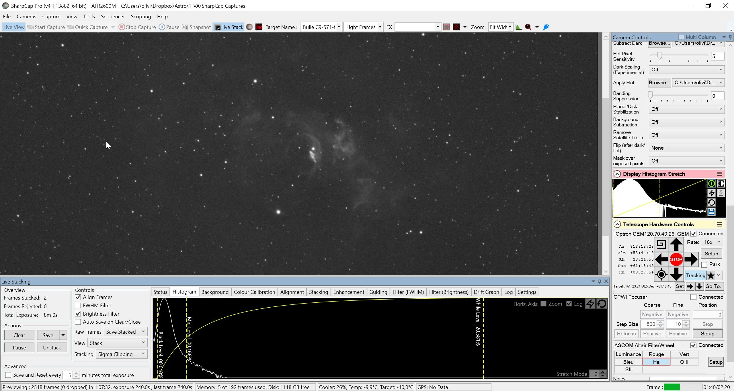

Message par Olivier-Fantasy » 21 nov. 2025, 21:29
Il parait que c'est voilé... mais "à l'oeil", ça semble aller... et c'est vendredi soir... alors même s'il fait zéro, ça se tente !! ;)
Toujours la nouvelle 571 sur la TS140, mais avec le réducteur x0.8 cette fois (f/5.2 échantillonnage un peu mieux : 1.07")...
MAP et flats faits.

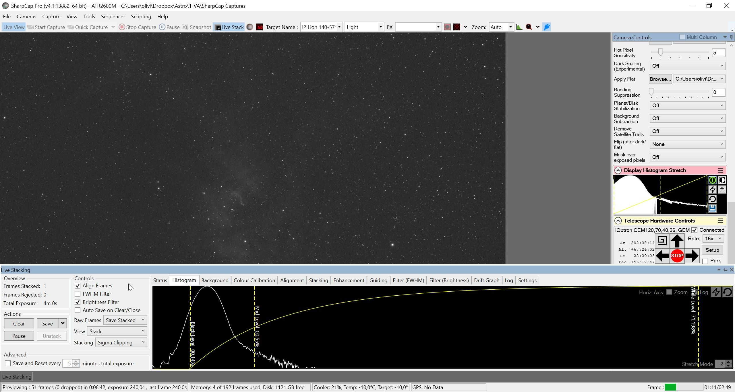

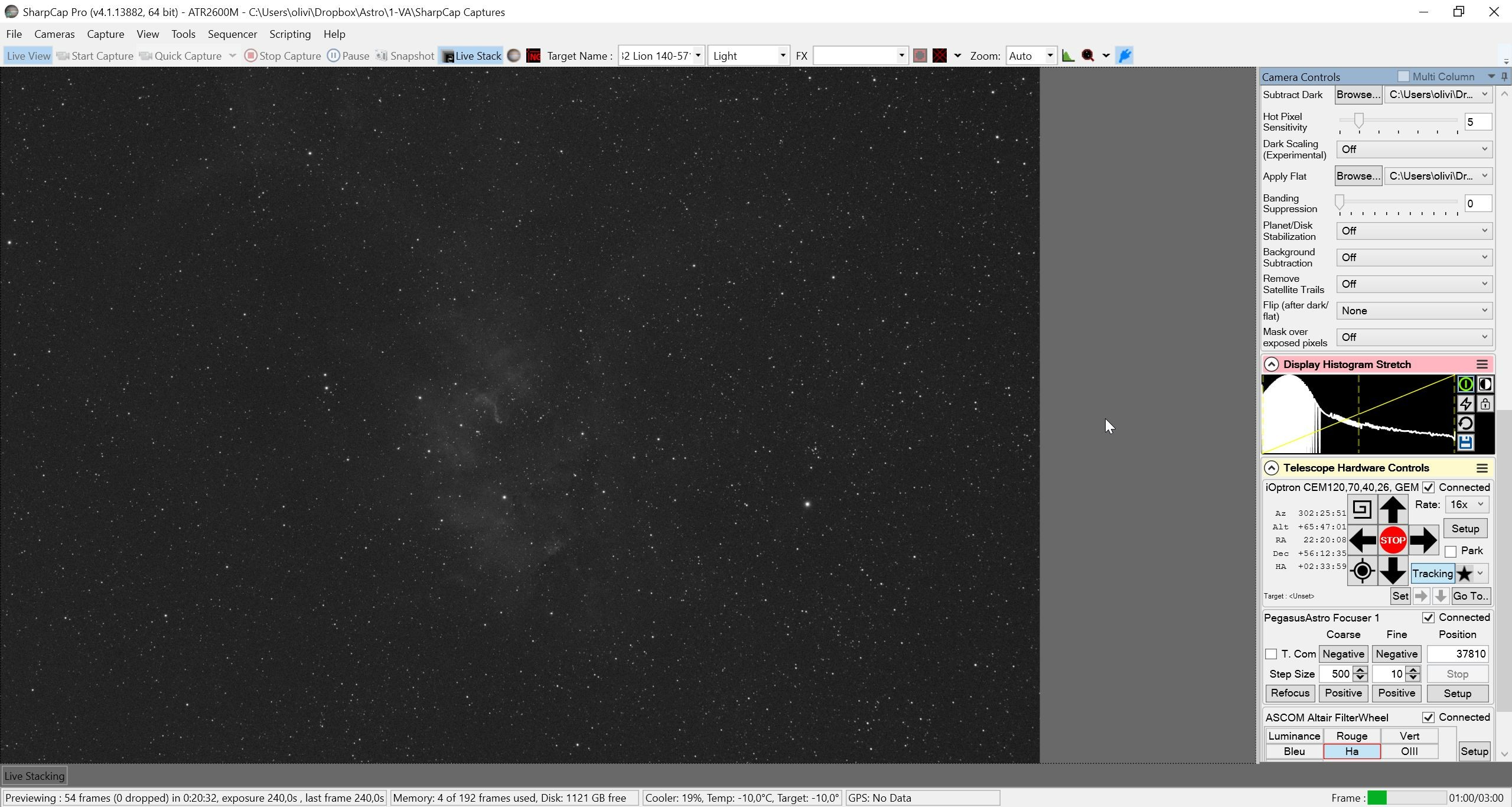

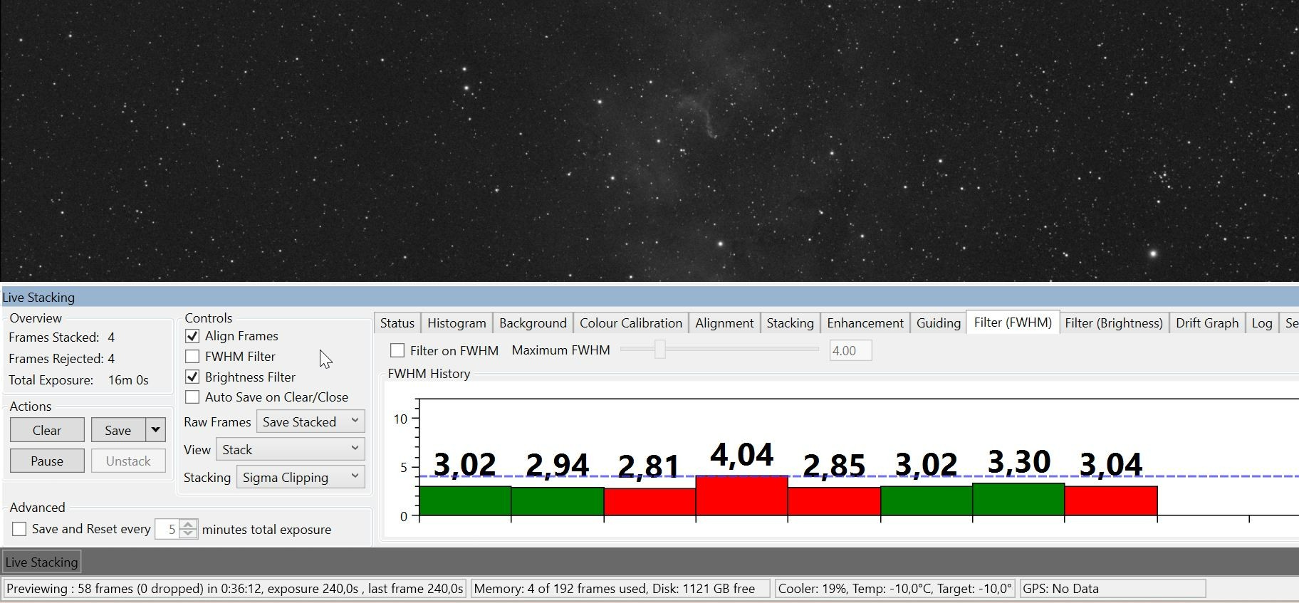

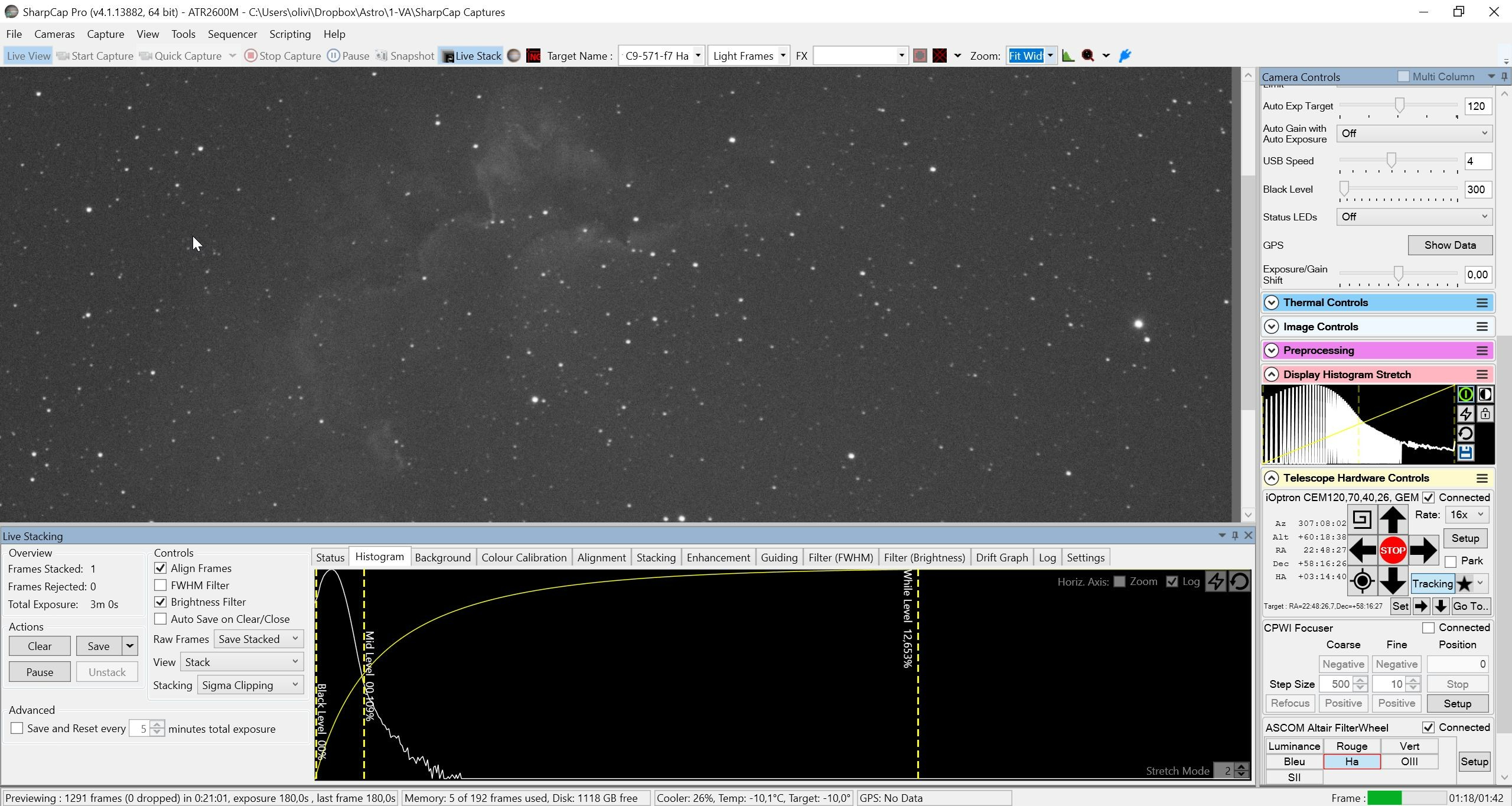

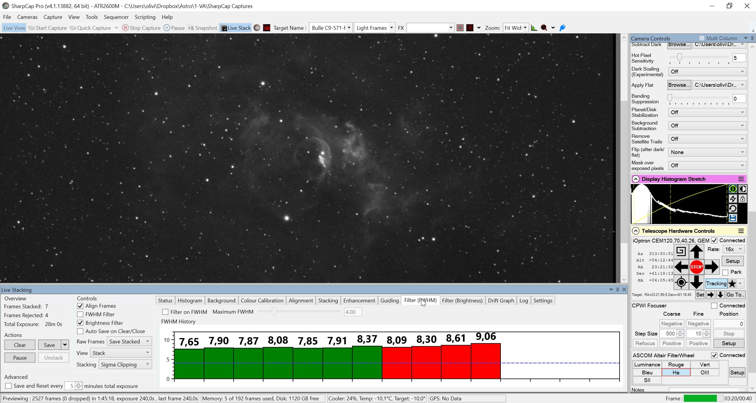

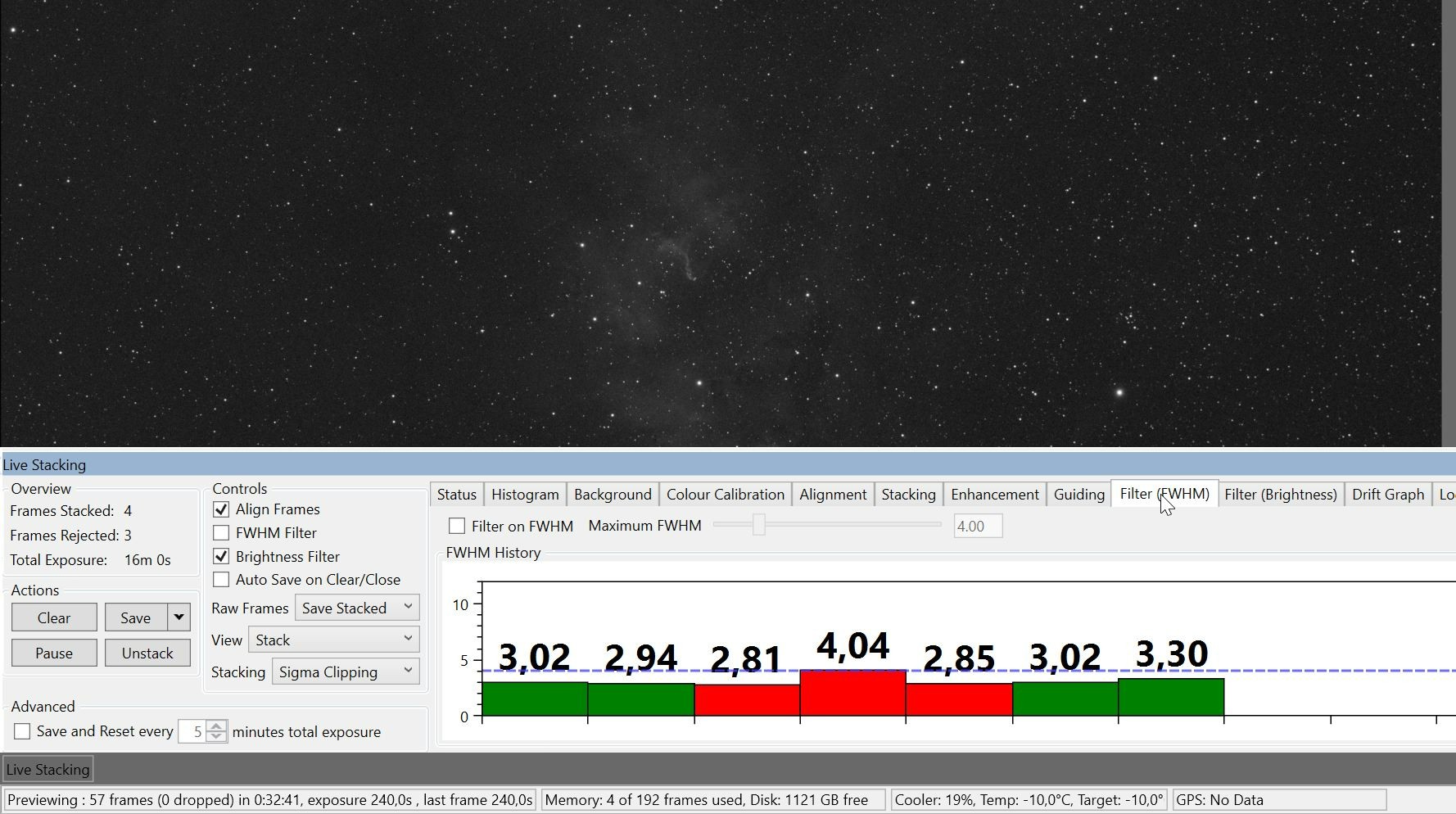

Je me lance en Ha sur SH2-132 : le Lion ! C'est une belle cible, ça, normalement - et je ne sais pas si je l'ai déjà faite...
1x240s gain 300 HCG (l'histo ne monte pas bien fort...)
2025-11-21 21_28_50-SharpCap Pro (v4.1.13882, 64 bit) - ATR2600M - C__Users_olivi_Dropbox_Astro_1-VA.jpg

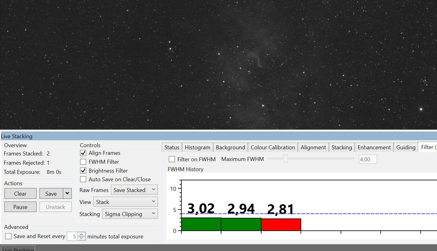

2x240s...
2025-11-21 21_40_41-SharpCap Pro (v4.1.13882, 64 bit) - ATR2600M - C__Users_olivi_Dropbox_Astro_1-VA.jpg
Mais ça n'aura pas duré longtemps...
2025-11-21 21_35_50-SharpCap Pro (v4.1.13882, 64 bit) - ATR2600M - C__Users_olivi_Dropbox_Astro_1-VA.jpg
(Dommage, car j'avais une FWHM de compèt !!)

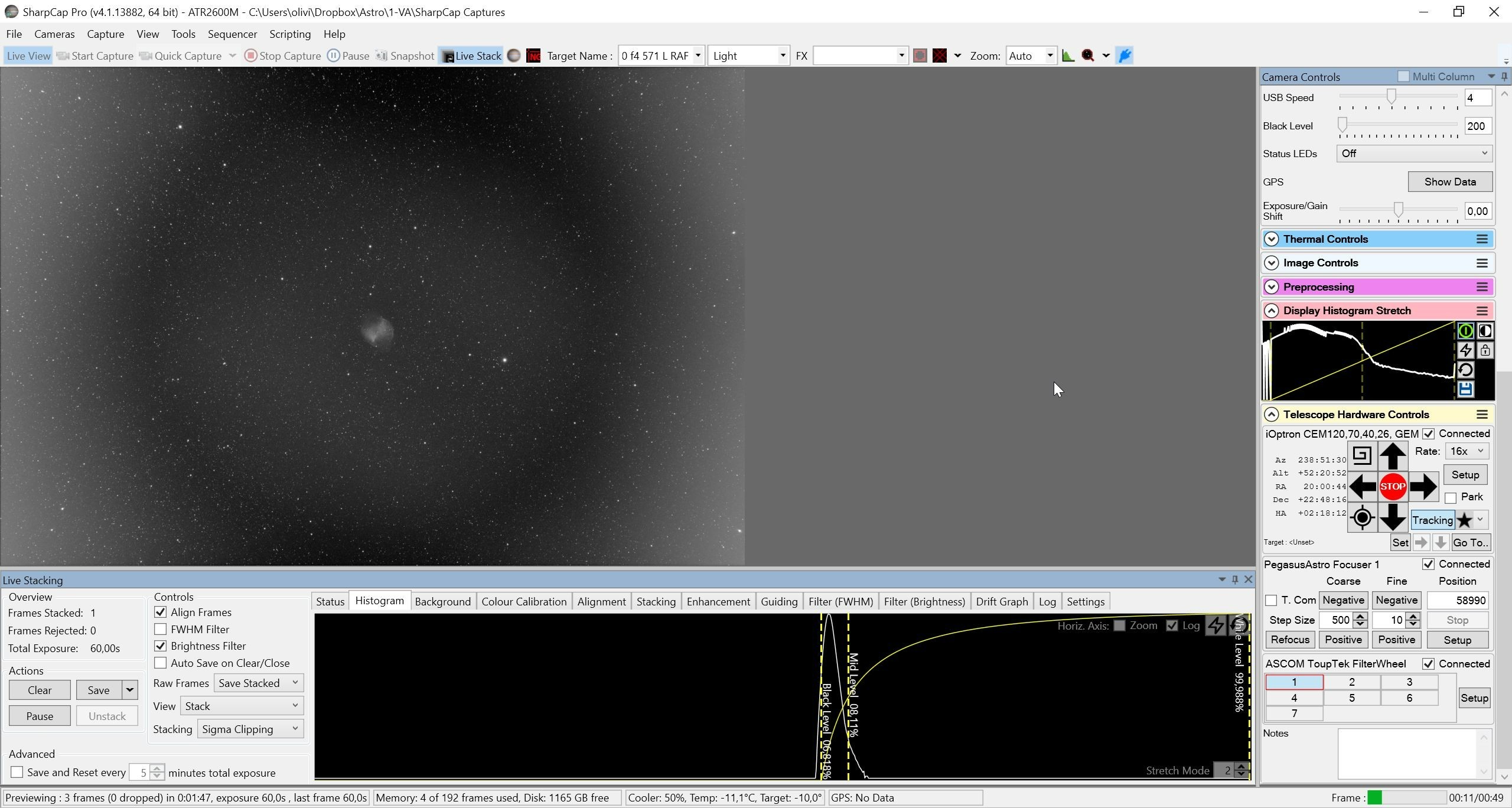

Message par Olivier-Fantasy » 30 nov. 2025, 22:59

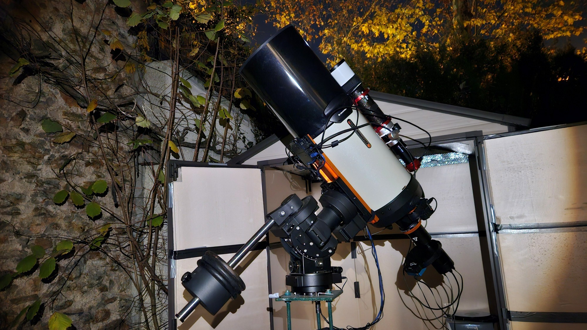

1ères lumières du C9.25 Edge avec la Touptek 2600, ce soir : que d'aventures !!!
Après une journée en famille, montage à la tombée de la nuit du matériel (moi qui pensais pouvoir le faire de jour : loupé !)... Pas grave, faut bien se lancer - et pas sûr de revoir une nuit claire de sitôt.
La bête !
Merci la monture, je me dirige vers Vega et elle arrive en plein milieu de l'écran :
2025-11-30 19_04_06-SharpCap Pro (v4.1.13882, 64 bit) - ATR2600M - C__Users_olivi_Dropbox_Astro_1-VA.jpg
Collim perfectible, mais ça ira pour les essais de ce soir...

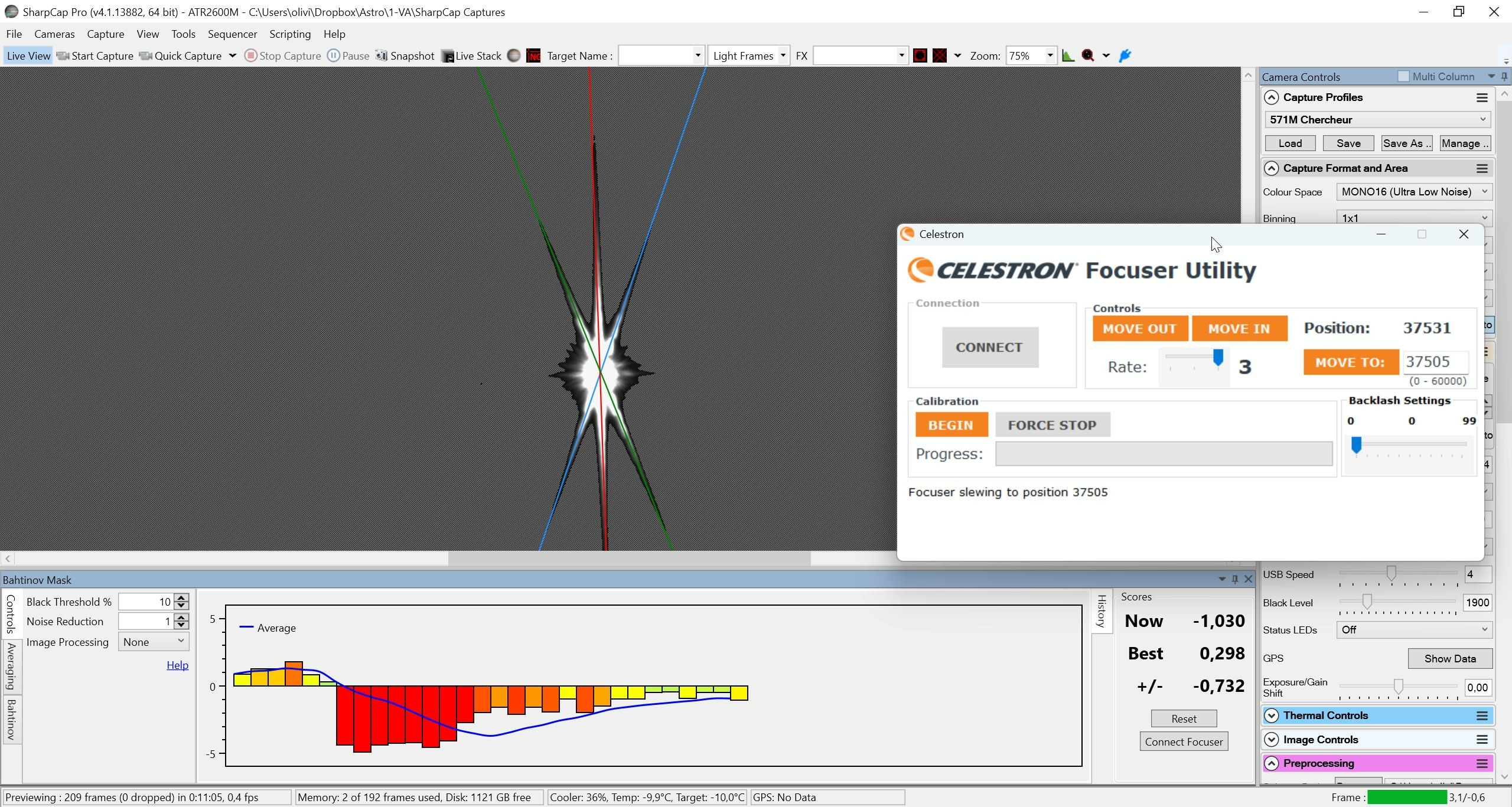

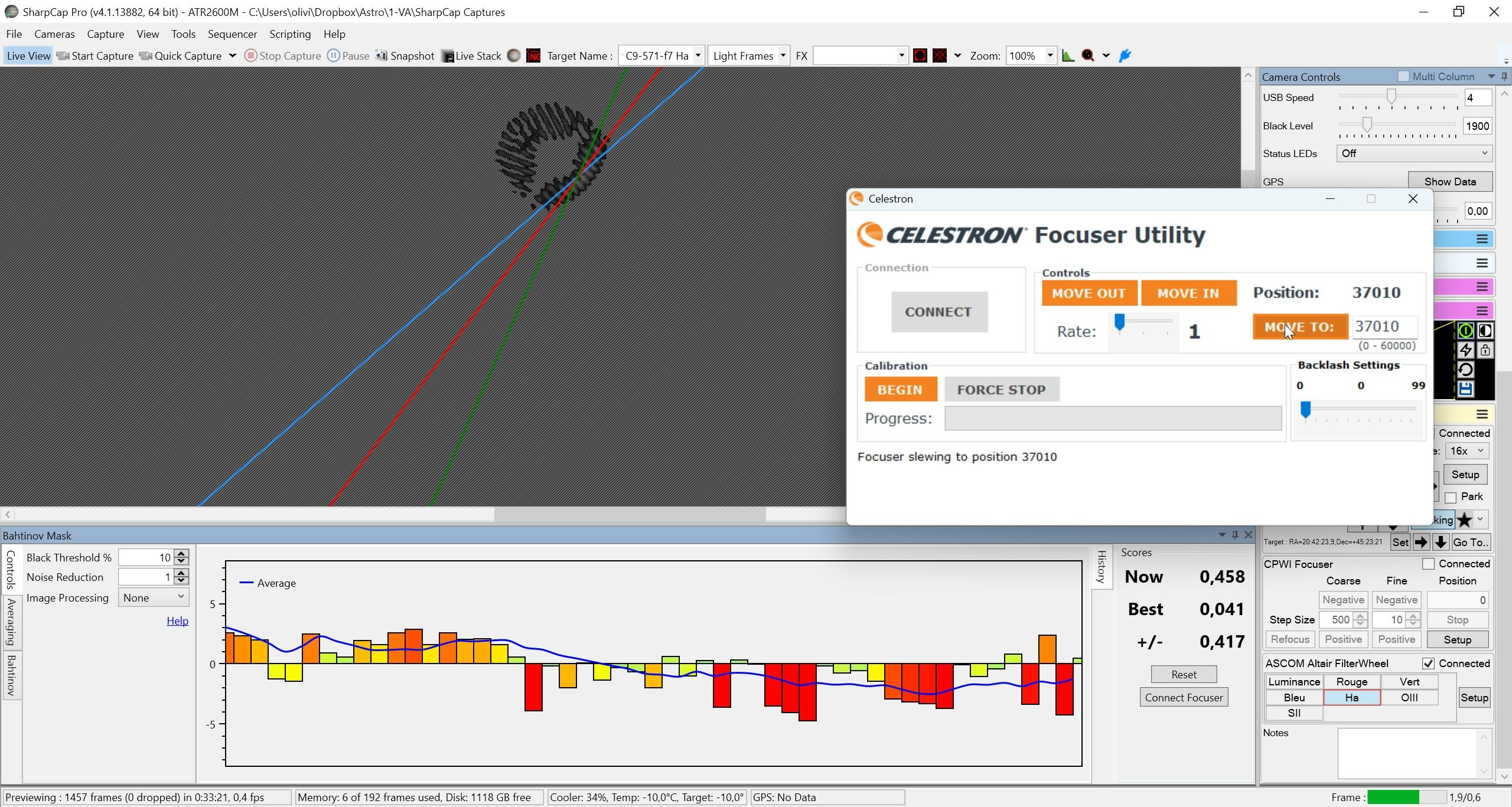

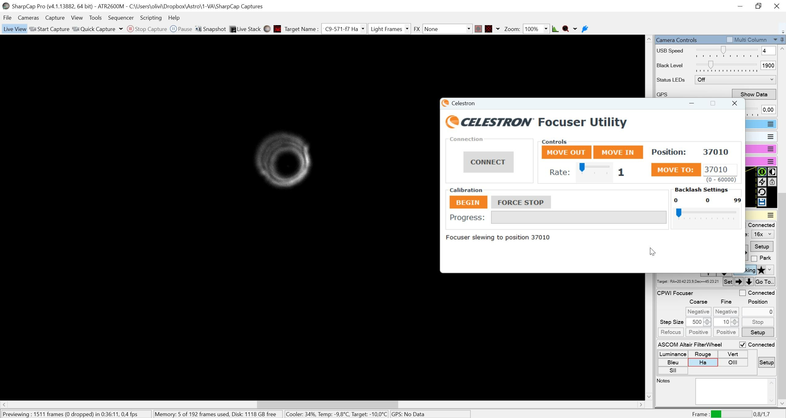

Après quelques galères pour essayer d'intégrer le focuser Celestron dans Sharpcap (j'ai vu qu'il fallait installer CPWI pour que SC passe par lui... effectivement, ça apparait en choix dans SC, mais... ça ne fonctionne toujours pas). Je laisse tomber et je passe direct par son interface...
MAP au bahtinov
2025-11-30 19_08_53-SharpCap Pro (v4.1.13882, 64 bit) - ATR2600M - C__Users_olivi_Dropbox_Astro_1-VA.jpg

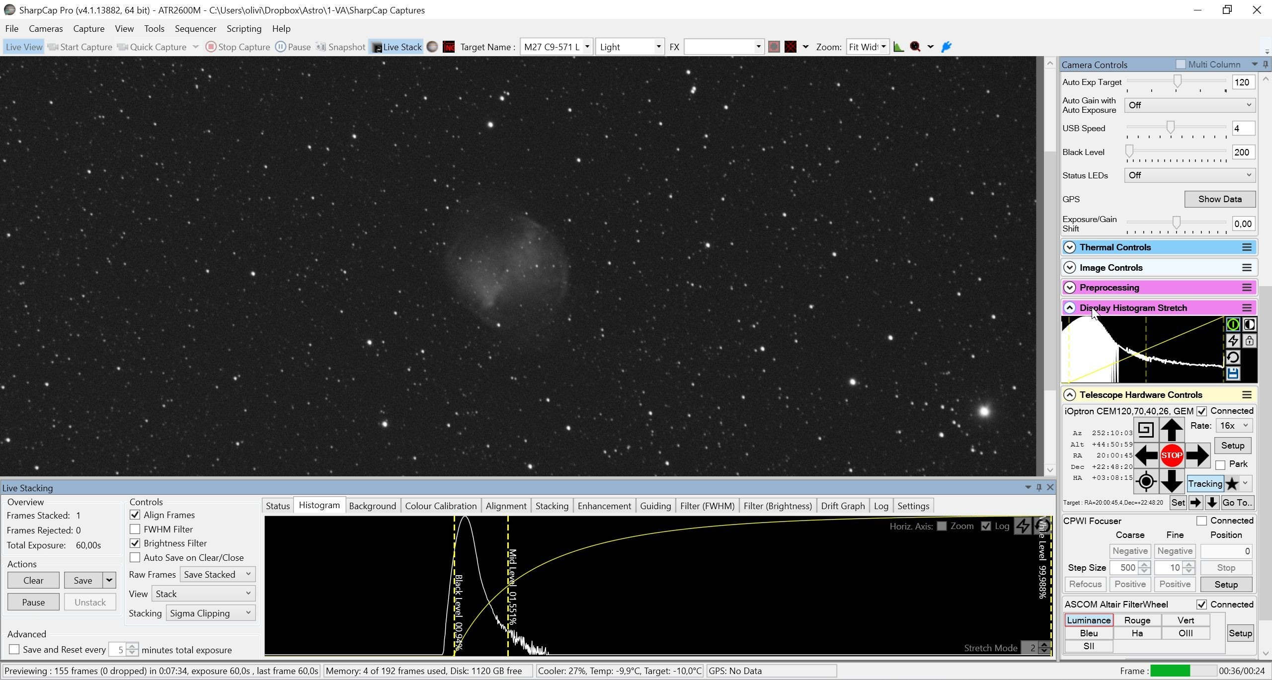

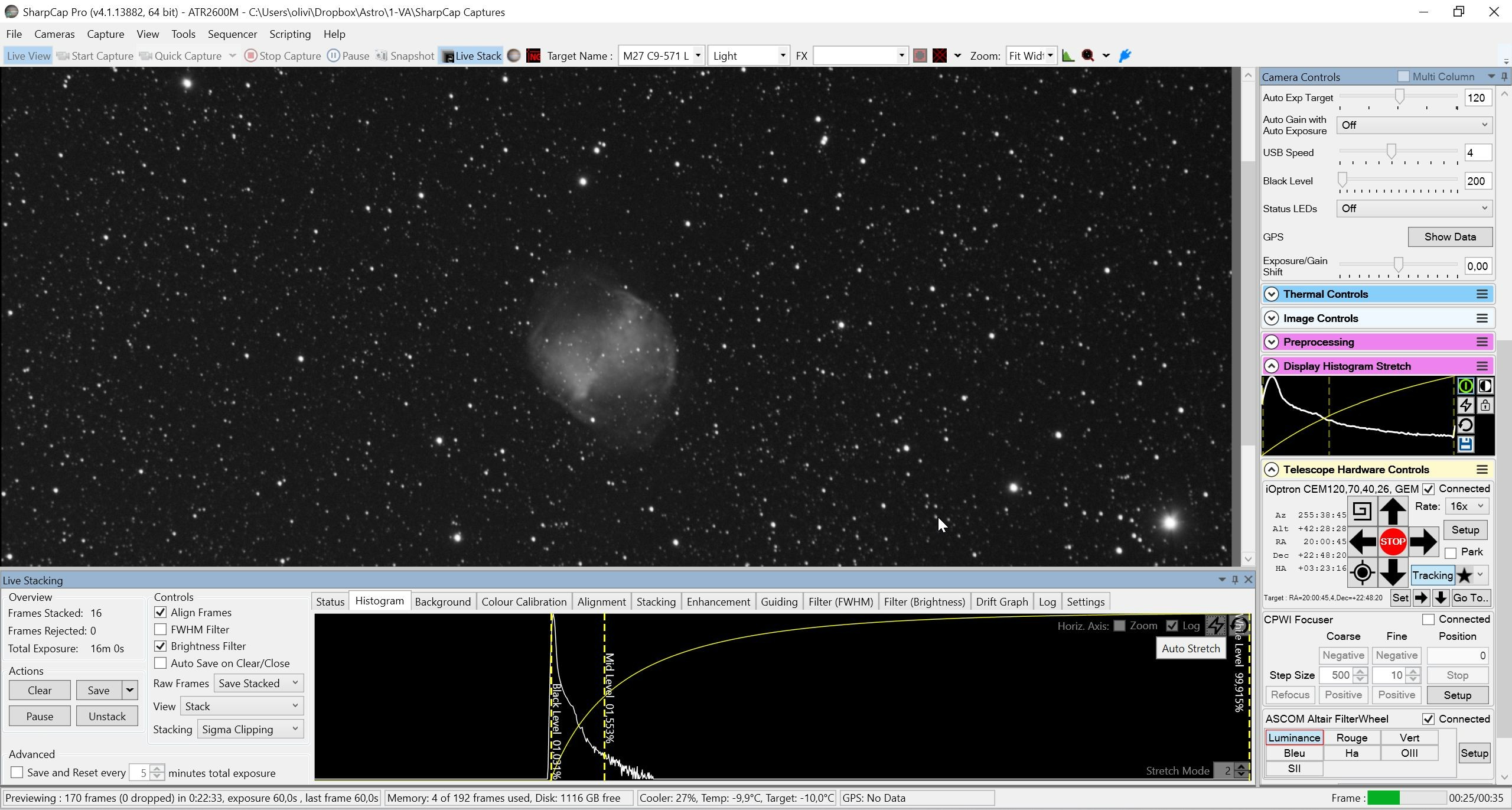

Je me pose sur M27, pour voir si tout fonctionne : 1ère lumière du C9 et de sa 2600 !!! :dance:
Pas des masses de signal à 60s f/7... Je laisse tourner comme ça, vu que j'ai encore un peu de monde à la maison.
16x60s

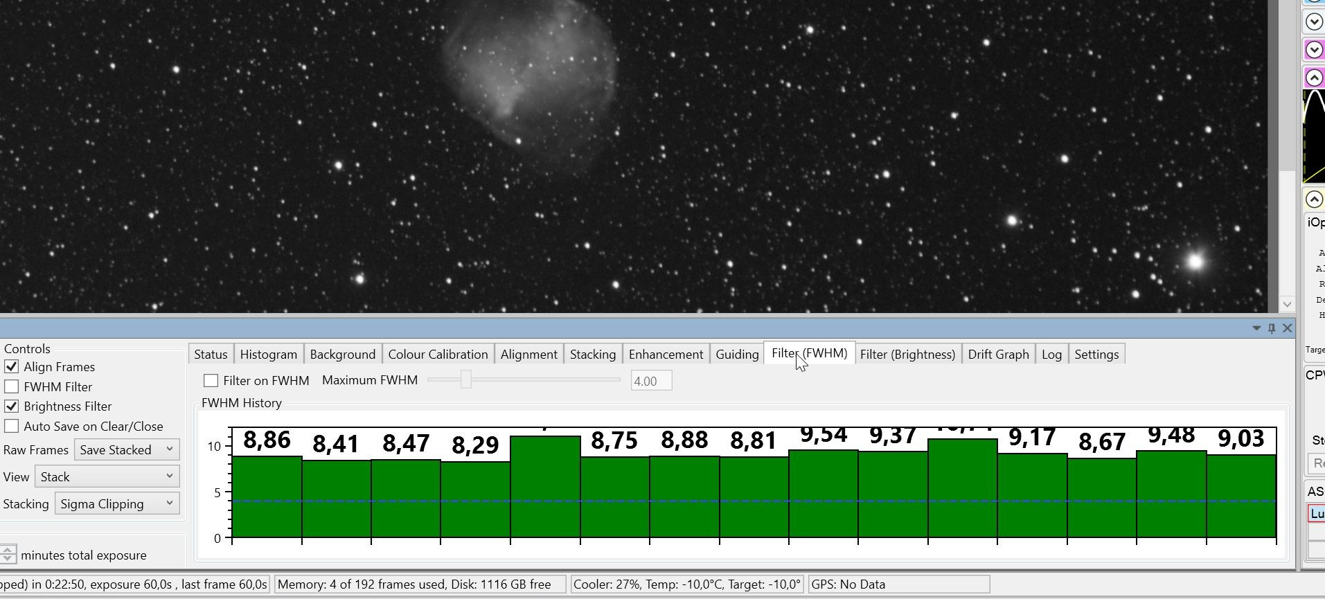

FWHM qui fait peur, mais je suis à 0.47" donc il faut diviser par deux (et du coup, cela donne des chiffres plus habituels).
50x60s, C9 Edge à f/7, ATR2600M, filtre L

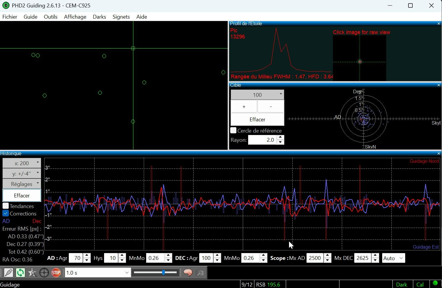

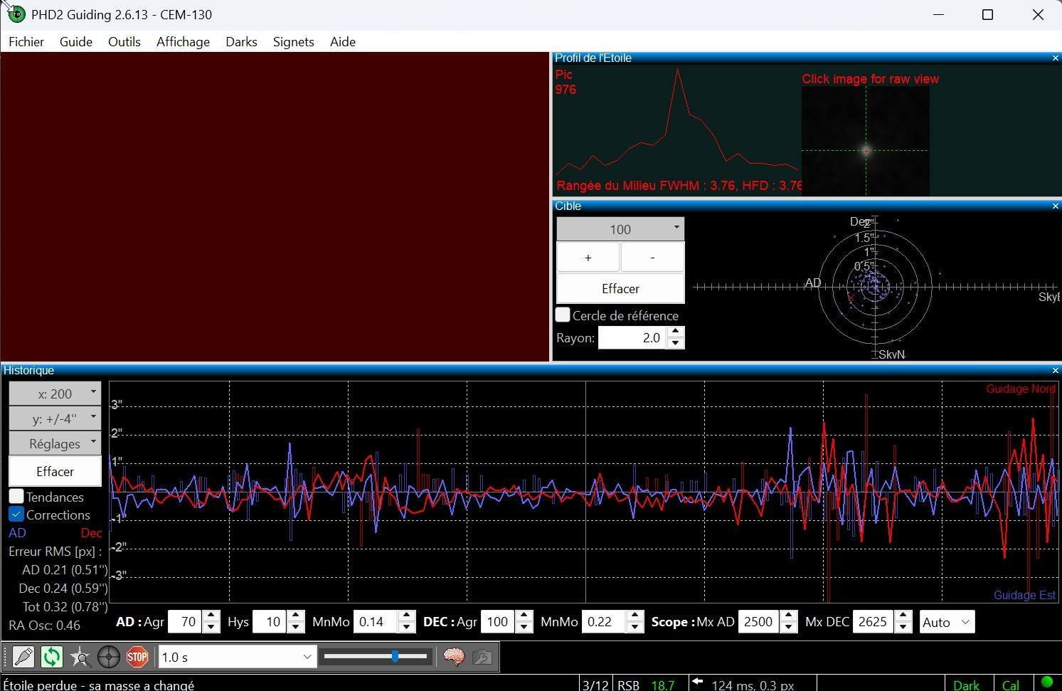

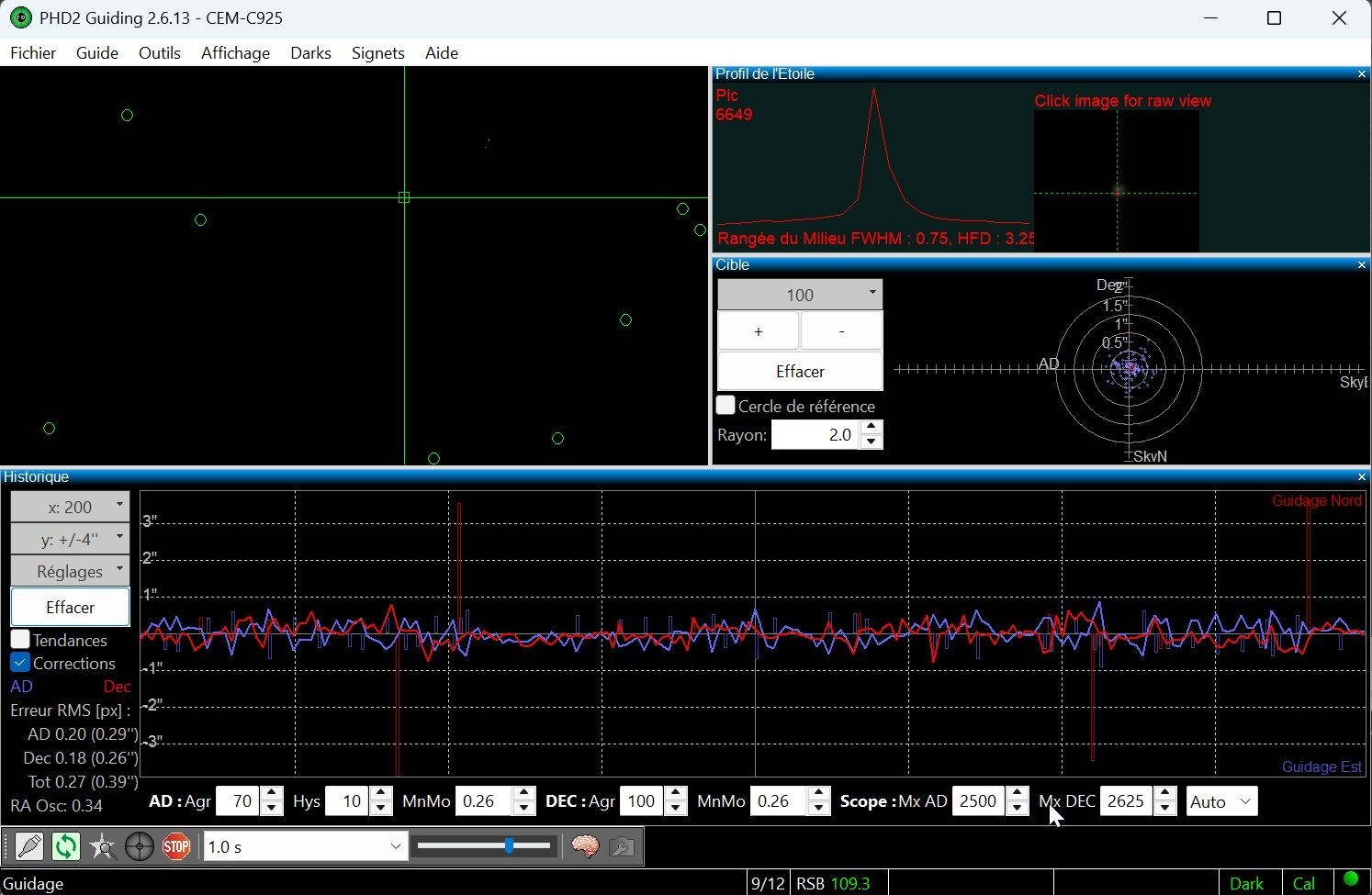

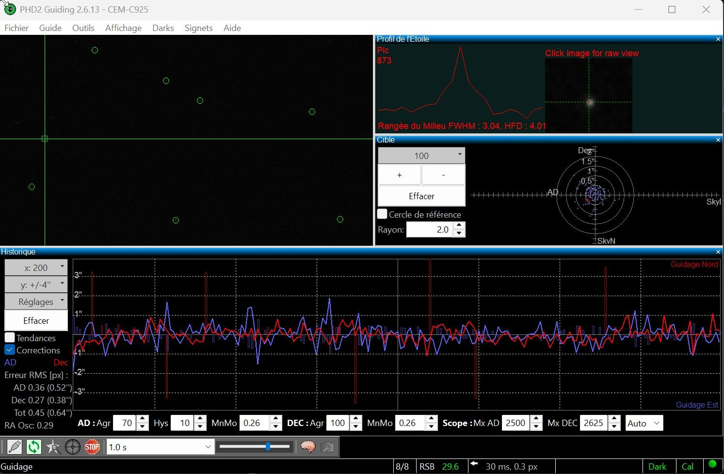

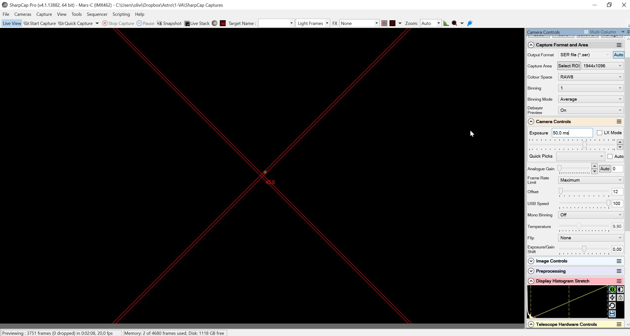

Et ensuite, j'ai voulu démarrer le guidage, car mes étoiles n'étaient pas bien nettes à 60s, donc je n'imagine pas leur tête avec des poses de 180s !!
Sauf que... la caméra de guidage qui fonctionnait parfaitement avec SC pour faire la MAP de l'Evostar 72 (qui me sert de lunette guide)... refuse de démarrer avec PHD2 !!... Et mieux, elle le fait planter (une caméra ZWO, j'aurais dû me méfier !! :roll: ).
Bref, à force de galérer, j'ai laissé tomber, et j'ai remis mon ancienne caméra (462C), déjà reconnue par PHD2 quand j'utilisais la lunette TS140.
J'ai juste créé un profil "C9" car la focale de la lulu de guidage n'a rien à voir (420 au lieu de 248 !).
Et finalement, ça guide par trop mal :
Même si, du coup, avec des pixels de 2.9", je n'ai pas un très bon ratio (j'avais trouvé en promo "Black Friday" une ZWO 715 avec des mini pixels qui me fait, si elle voulait bien fonctionner, un bon ratio de guidage avec le C9)...
J'en profite pour aligner la lunette avec le C9... :o :( !!!!!!!!!! J'ai mis 30mn à faire ça !!!! :doh: Je n'arrivais même pas à trouver la lune !!!! J'ai dû passer à l'oculaire pour centrer Mémère et enfin la voir dans la caméra !!!!
Bref, c'est bon, lulu de guidage centrée sur le C9, mais quelle galère !! Si j'avais voulu faire du planétaire (sans avoir Mémère à côté), ça aurait été impossible !!
Saturne centré dans le C9
2025-11-30 21_49_48-SharpCap Pro (v4.1.13882, 64 bit) - ATR2600M - C__Users_olivi_Dropbox_Astro_1-VA.jpg
Et centré dans la lulu de guidage (après avoir dégrossi avec la lune)
2025-11-30 21_52_10-SharpCap Pro (v4.1.13882, 64 bit) - Mars-C (IMX462) - C__Users_olivi_Dropbox_Ast.jpg
Ouf ! ça c'est fait... mais du coup, je flippe que ça bouge... On verra bien.

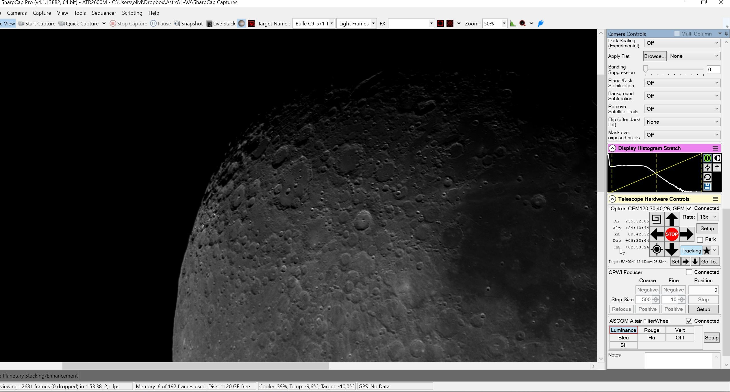

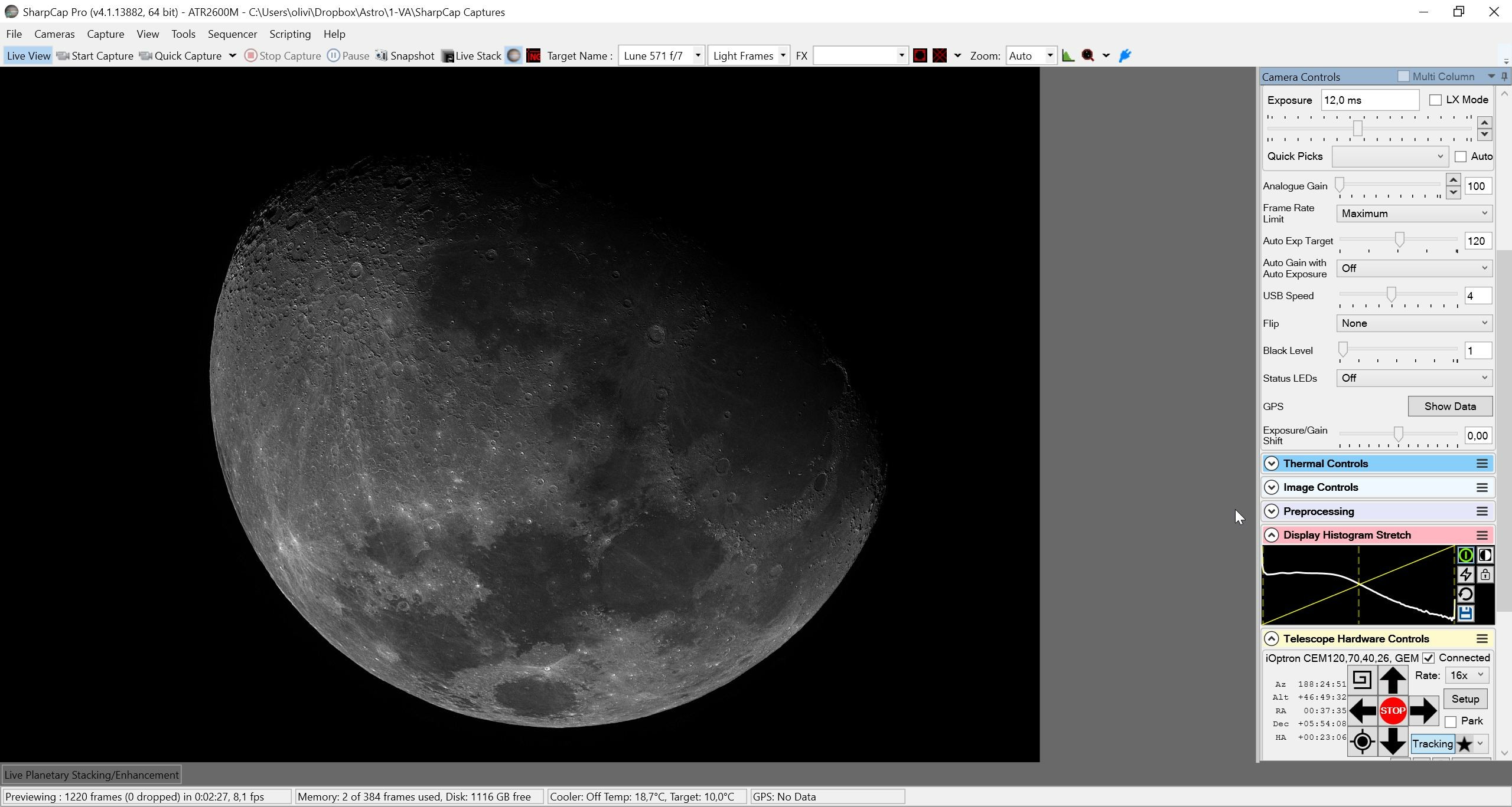

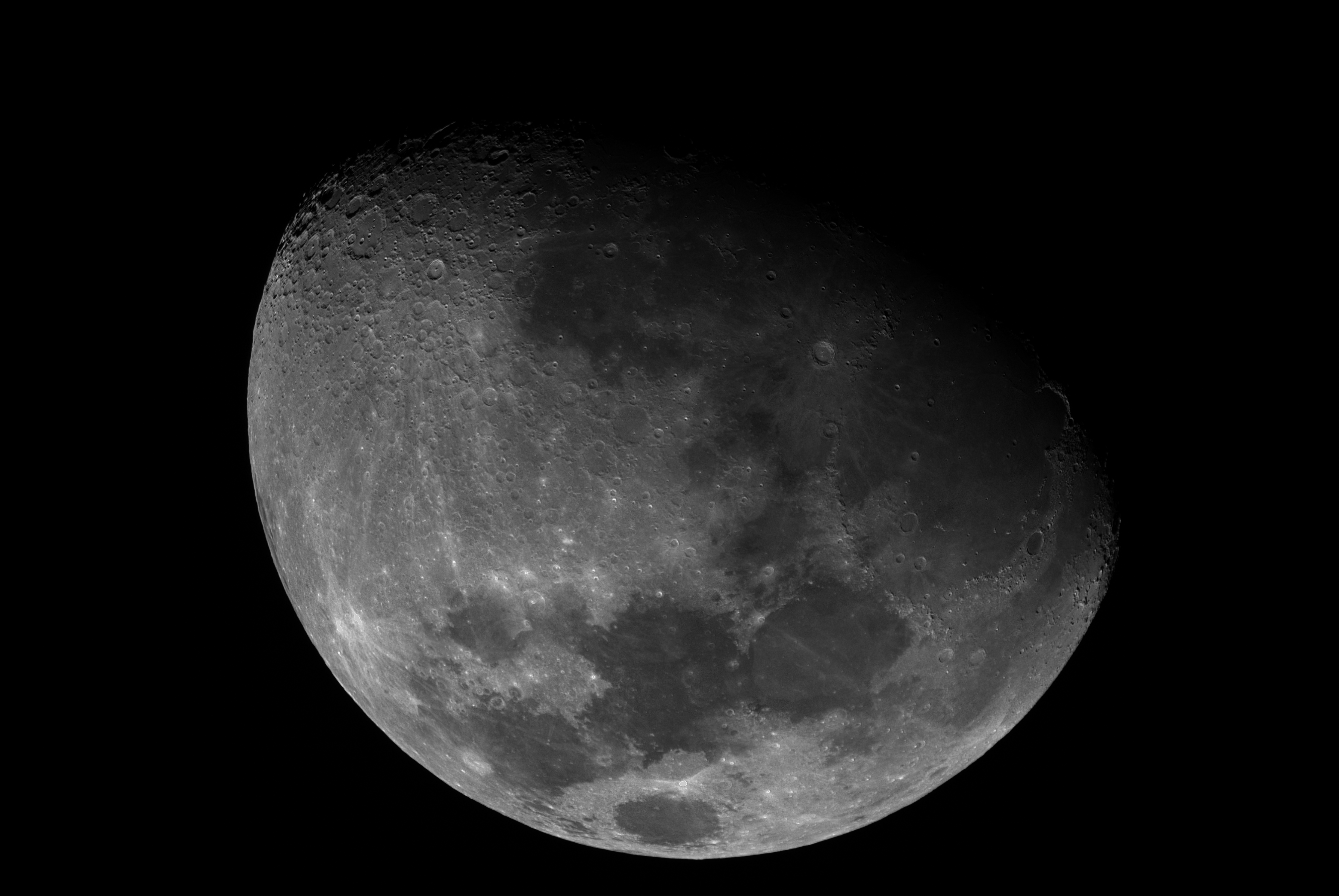

Du coup, je me refais un petit coup de lune, pour le plaisir (20 images empilées, MAP approximative - à l'oeil) :

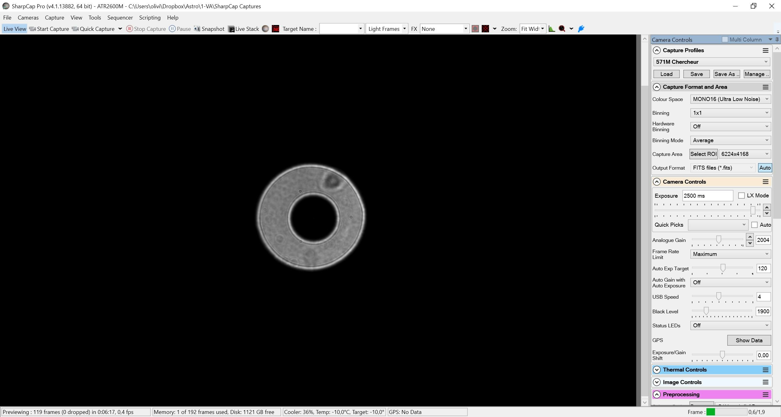

Bref, je me pose sur le Sorcier, pour essayer le filtre Ha... en poses de 180s pour voir (comme Master JMB ;) )...
2025-11-30 22_14_04-SharpCap Pro (v4.1.13882, 64 bit) - ATR2600M - C__Users_olivi_Dropbox_Astro_1-VA.jpg
Ben... Perso, je dirai que c'est flou !! Malgré ma belle MAP au bahtinov (faite juste avant)...
Pourtant, ça guide super bien !
Rebelote la MAP...
2025-11-30 22_26_23-SharpCap Pro (v4.1.13882, 64 bit) - ATR2600M - C__Users_olivi_Dropbox_Astro_1-VA.jpg

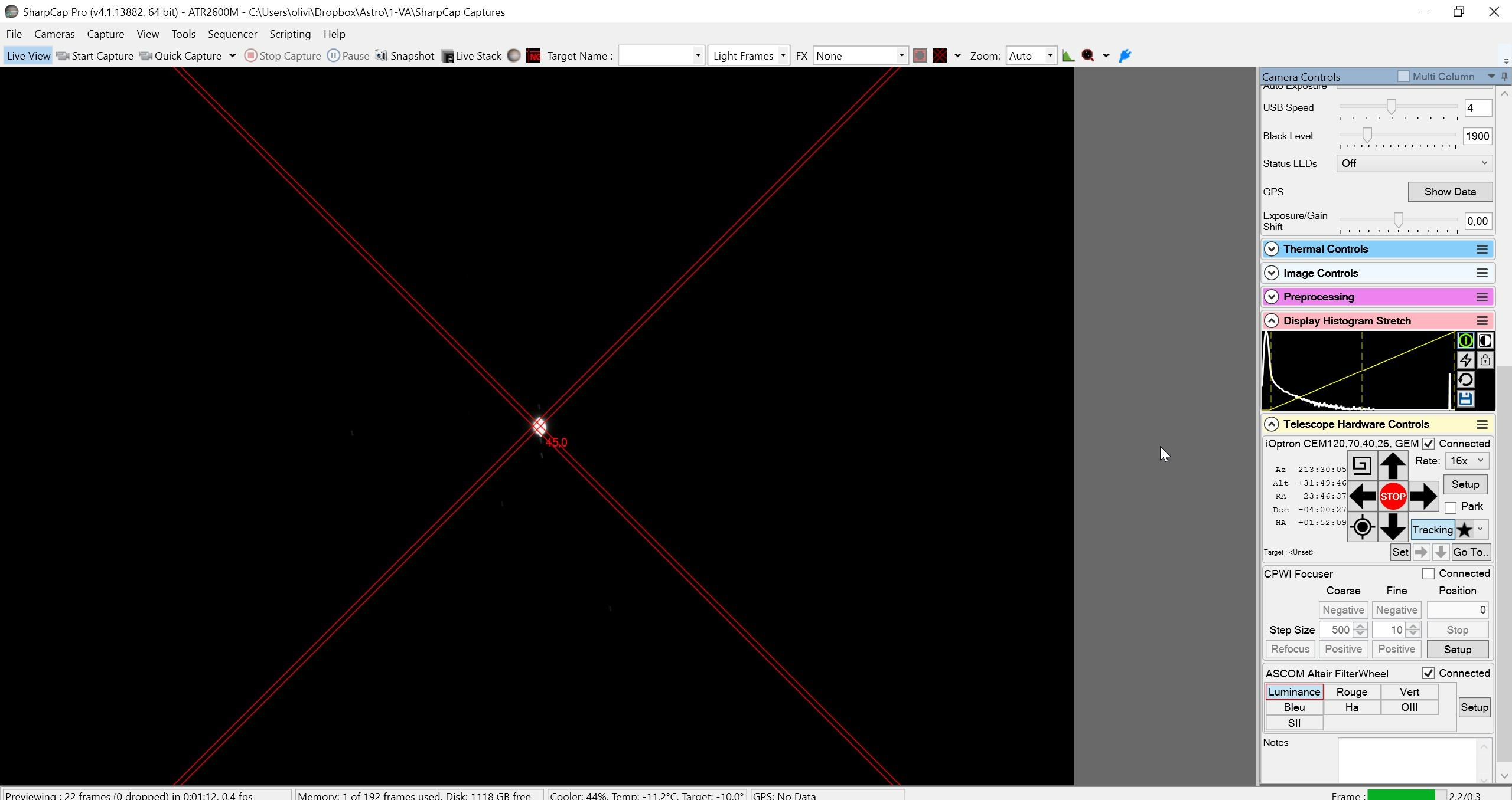

Je retire le bahtinov, et là :
2025-11-30 22_29_13-SharpCap Pro (v4.1.13882, 64 bit) - ATR2600M - C__Users_olivi_Dropbox_Astro_1-VA.jpg
:shock:
C'est quoi ça ? Comment mon étoile peut-être passé de ce qu'on voyait dans le bahtinov à ça, en 20s (le temps que j'aille enlever le masque) ??...
La tête de la lune (je m'y suis déplacé, juste pour voir) !!
2025-11-30 22_30_50-SharpCap Pro (v4.1.13882, 64 bit) - ATR2600M - C__Users_olivi_Dropbox_Astro_1-VA.jpg
Est-ce qu'il n'y aurait pas une astuce avec les deux vis à l'arrière du C9, qui permettent de bloquer le miroir (et que j'ai dévissé à fond, pour ne pas risquer de taper dessus en faisant la MAP, au cas où) ?
S'en suit une grosse galère pour faire la MAP, avec le bahtinov, ça dit que c'est bon, et si je vérifie avec le multi-étoiles, ça me colle une FWHM stratosphérique ! (quand ça ne colle pas la mesure à 25, bloqué à fond !! WTF!!?).
J'ai fini par refaire la MAP à l'oeil sur la lune - mais il va falloir que je trouve une solution pour faire la MAP plus facilement (et rapidement !!) avec cet engin !!! Cela sent l'achat d'un moteur Pegasus - j'ai repris un Celestron "comme avant", mais s'il fonctionnait pareil, pas étonnant que je me galérais à avoir des images nettes (je débutais, je ne pouvais pas comparer)...

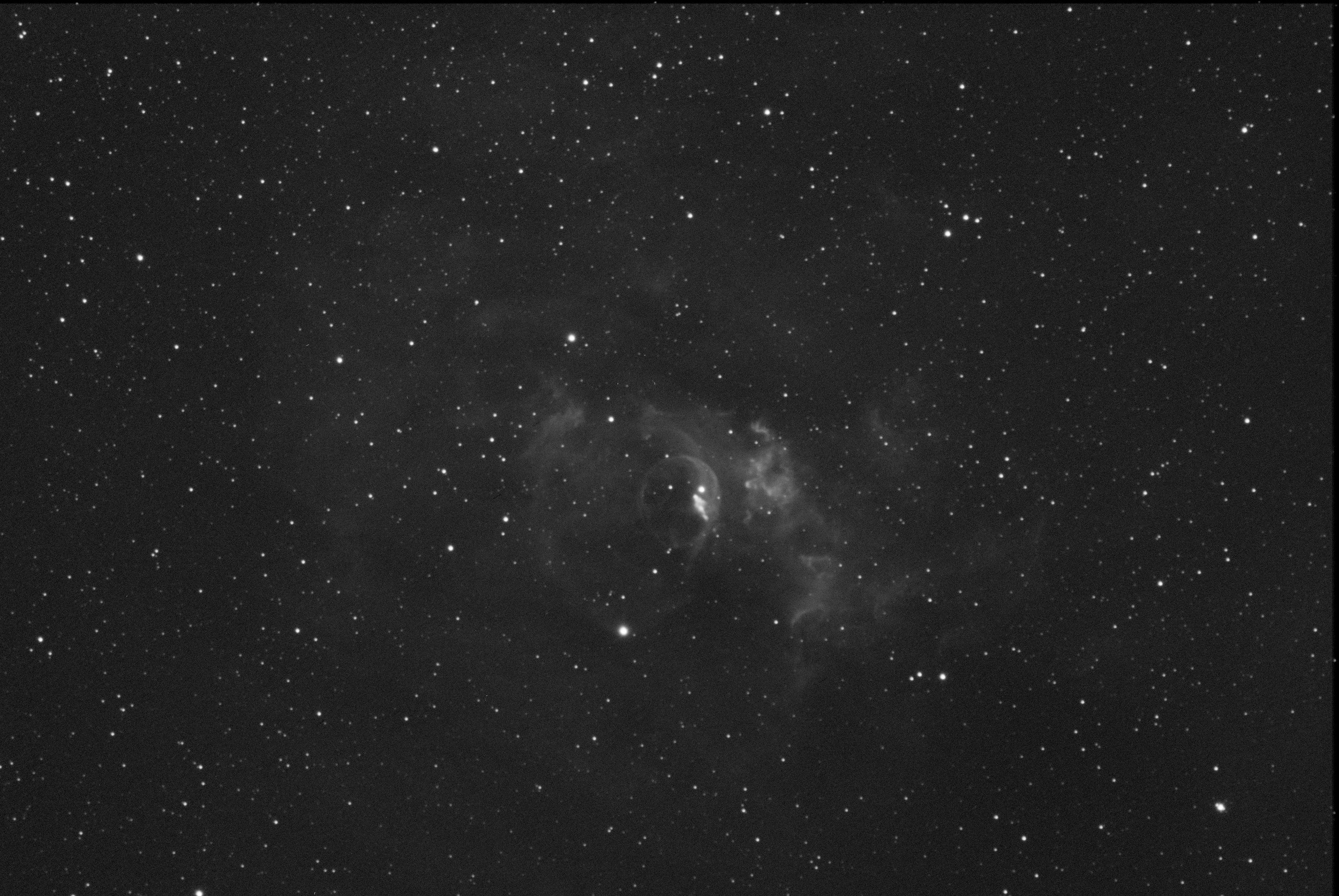

Je me suis posé sur la Bulle, avec ma "MAP à l'oeil"... C'est déjà plus net que ce que j'avais avec les multiples aides de SC... mais ça ne reste pas bien net quand même.
2025-11-30 23_00_35-SharpCap Pro (v4.1.13882, 64 bit) - ATR2600M - C__Users_olivi_Dropbox_Astro_1-VA.jpg
Le guidage est correct, sans plus...

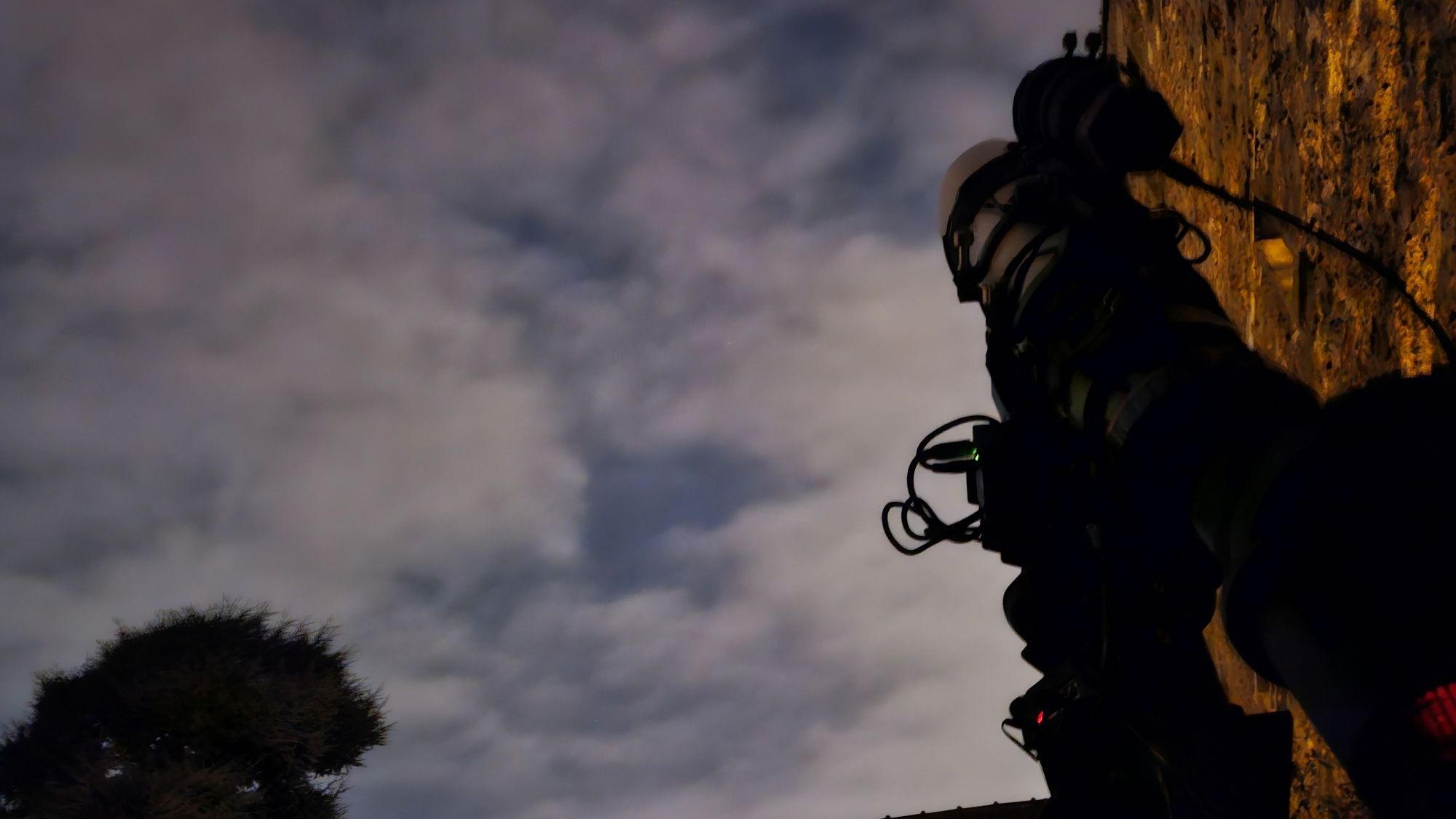

Le ciel a l'air assez clair, bien qu'ils prévoyaient des nuages à partir de 22h, chez moi... Par contre, ça n'empile plus (pourquoi ?)...
2025-11-30 23_38_21-SharpCap Pro (v4.1.13882, 64 bit) - ATR2600M - C__Users_olivi_Dropbox_Astro_1-VA.jpg
EDIT : le ciel ne doit pas être si clair que ça, bien que je vois les étoiles, vu la tête de la brightness !!

Une bulle pas très nette - 7x240s (24mn)

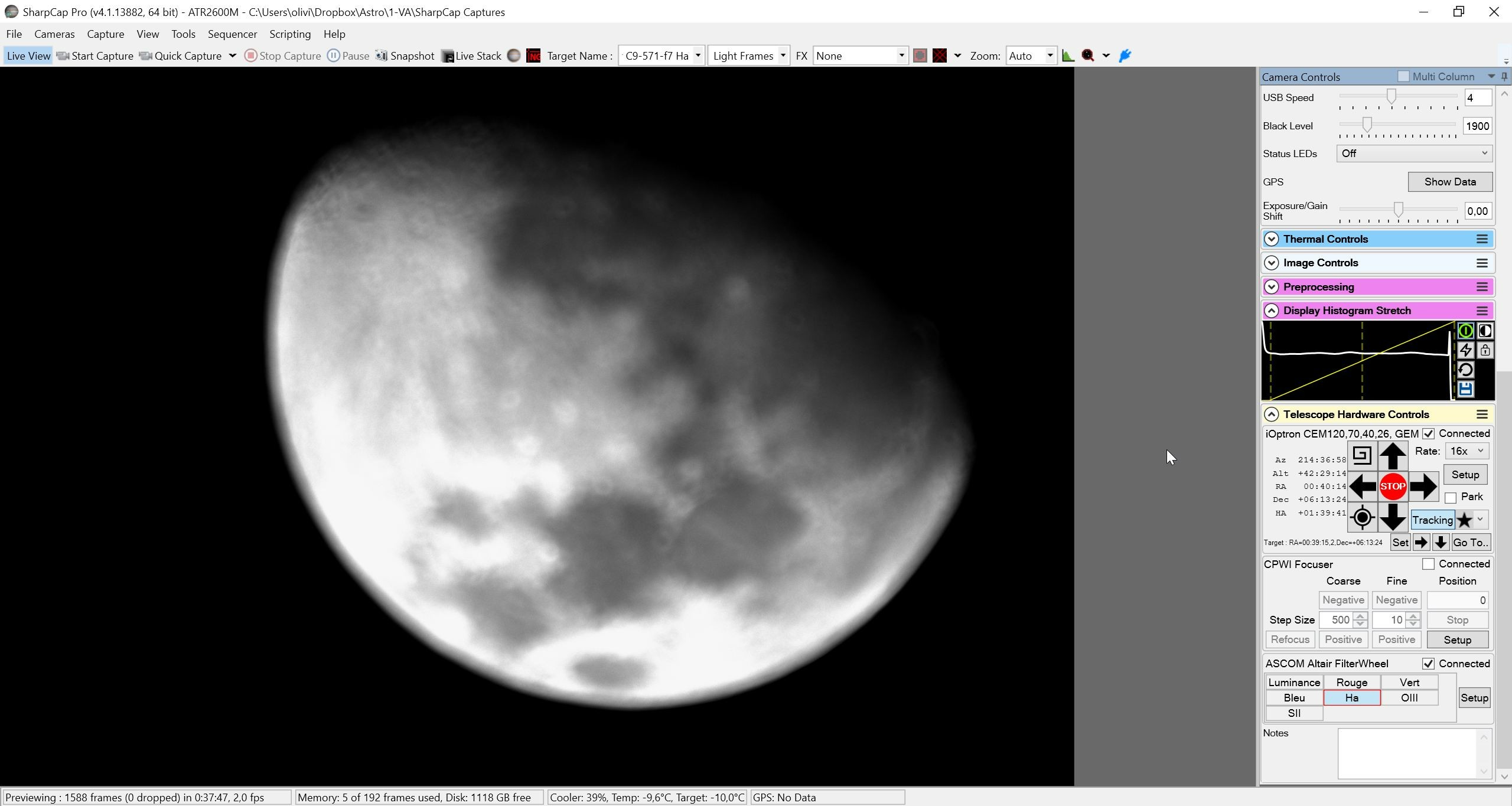

La lune

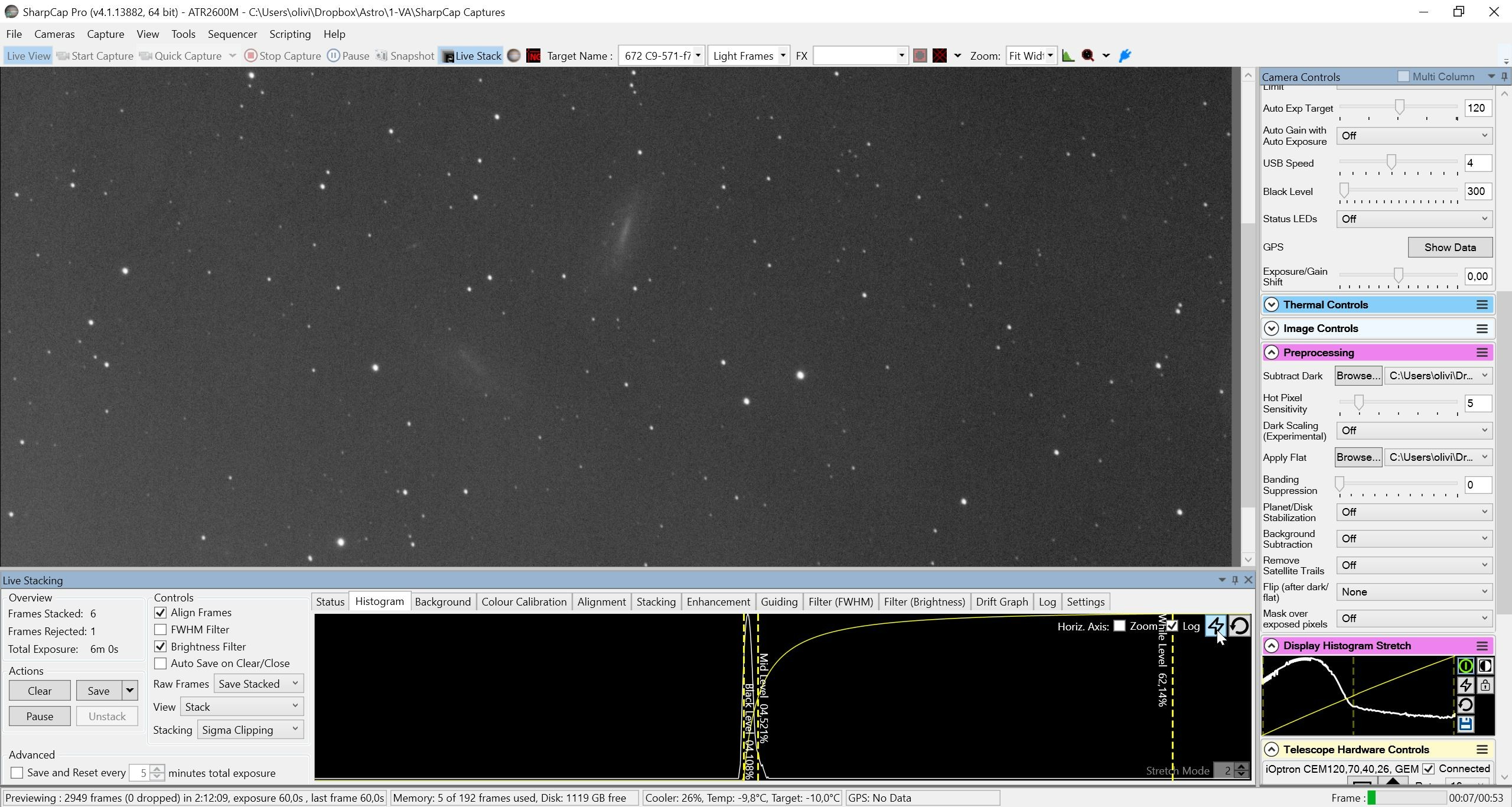

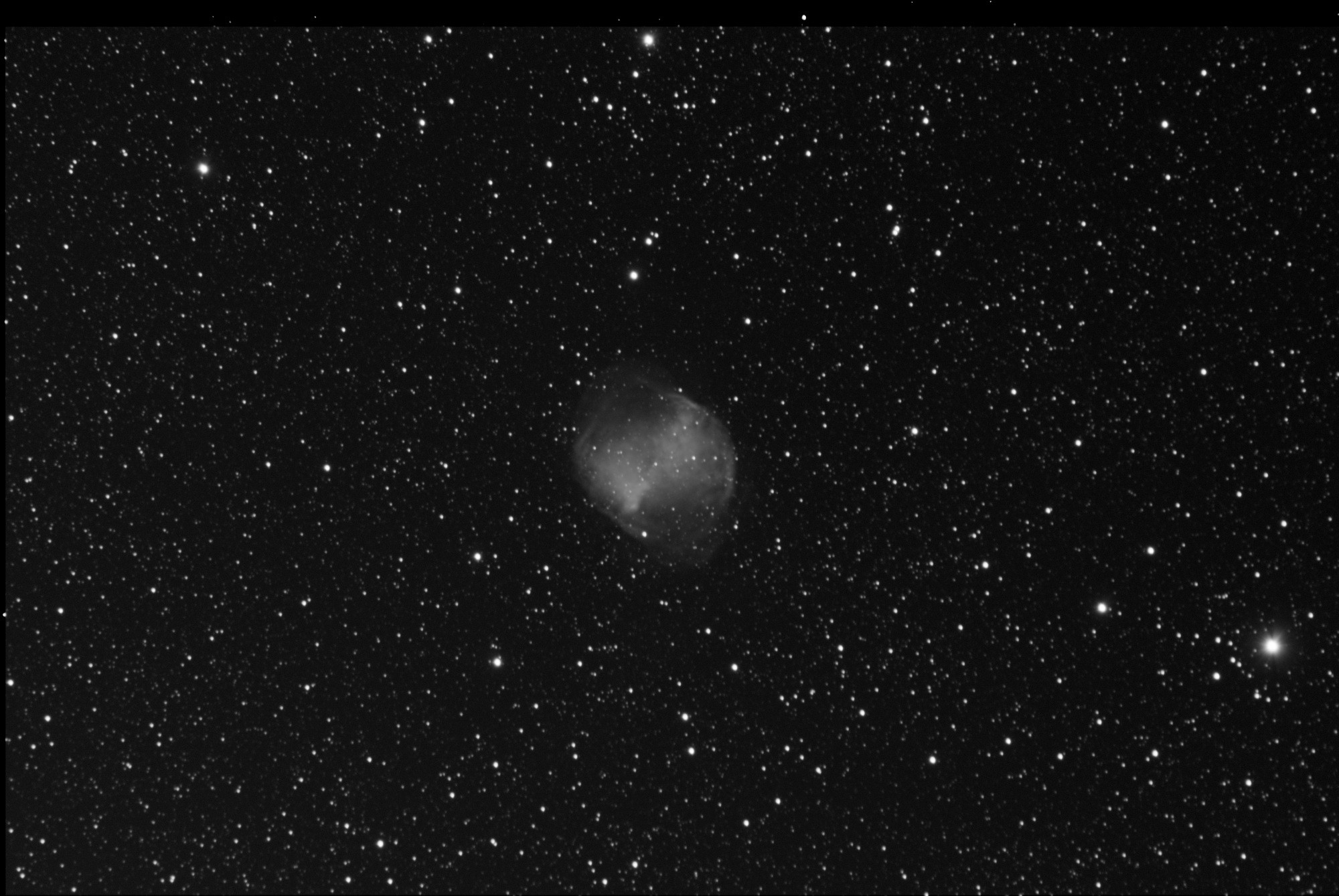

Et un coup d'oeil à NGC672 et sa copine...
2025-12-01 00_05_12-SharpCap Pro (v4.1.13882, 64 bit) - ATR2600M - C__Users_olivi_Dropbox_Astro_1-VA.jpg
6 images et ça n'empile plus (brightness), cette fois, je plie vraiment ! ;)

FWHM qui fait peur, mais je suis à 0.47" donc il faut diviser par deux (et du coup, cela donne des chiffres habituels).
oui hein au debut ça fait drole ! quand j'ai commencé avec mes RC (le 8 ) je voyais tous les gens avec des fwhm de 3 à 5 max et moi je me croyais a la ramasse avec ma fhhm qui passait pas sous 6.5 ... et oui quand on ramene en 2nde d'arc au lieu de pixels c'est tout de suite mieux :) La j'ai eu l'effet inverse avec la lunette 80/384 une fwhm entre 2.5 et 3.4 mais a multiplier par 3.12" ... et la on se dit : Ah ! mais le RC10 c'est de la haute résolution en fait :mrgreen:
