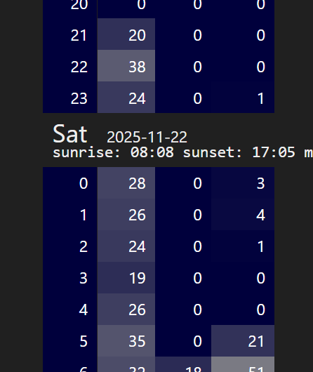

Mouais mouais mouais... :think: Ils annonçaient ciel clair et c'est passé à ça :
Capture d'écran 2025-11-21 214228.png (35.88 Kio) Consulté 2955 fois
Windy insiste :
Bon... je patiente un peu, on verra bien.
