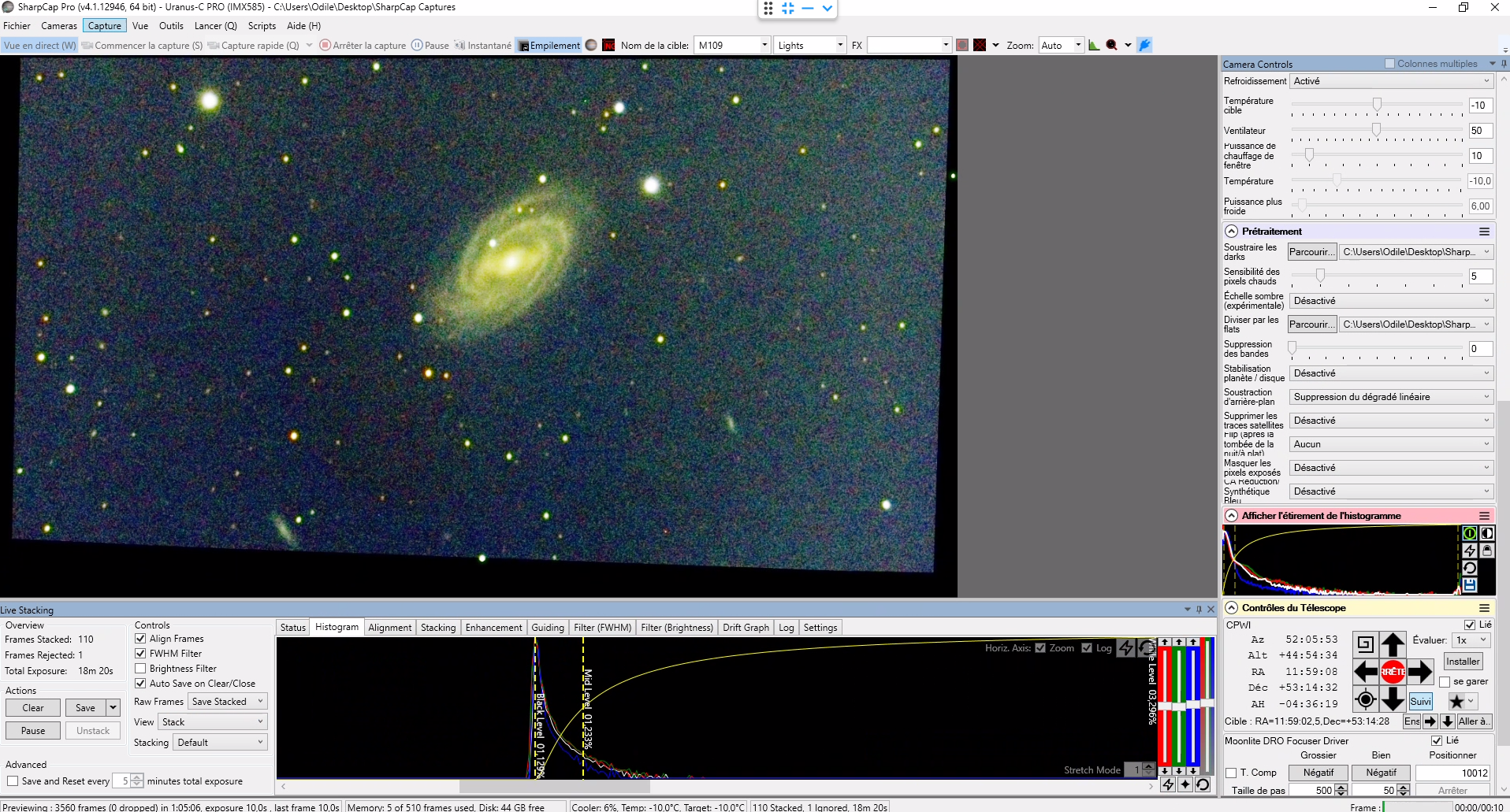

Message par darki » 03 mars 2025, 21:01
Bonsoir,
Bon, pour le moment j'ai renoncé au guidage car ca merde plus que sans. J'ai vérifié ma lunette guide et c'est quand meme bien aligné, pas dans la croix mais à peine à coté.
Je suis sur M109, je verrais sur d'autre cibles tout à l'heure.
Du coup poses de 10s
Mais la, voila le type d'image que j'ai avec histo auto sur 2 et cadenas sur petit histo. Je sais pas comment vous avez des images correctes vous.
et à 9m40

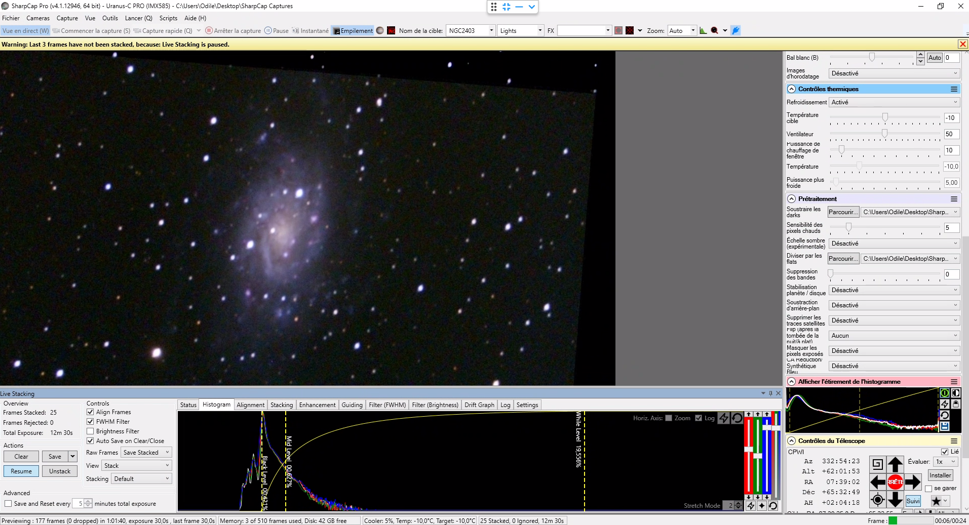

Messages : 4076
débuts en VA de darki
Message par darki » 03 mars 2025, 21:14
et à 18 minute en ayant retouché les couleurs pour essayer de superposer les courbes
Messages : 4076

Message par clouzot » 03 mars 2025, 21:42
darki a écrit :
03 mars 2025, 21:14
Avec ou sans filtre ?
Une méthode brutale pour faire l'égalisation des couleurs : mettre la saturation à bloc (4ème curseur). Ca étale les courbes dans le petit histo, ce qui permet de voir mieux ce qu'on fait.
darki a écrit :
03 mars 2025, 21:37
NGC3718
Je sors pas grand chose de bien je trouve
Si, si. Il y a tout ce qu'il faut sur cette Arp 214. Y compris le groupe compact HCG56, en interaction, et qu'on voit fort bien sur ta capture.

Message par darki » 03 mars 2025, 21:49
Avec filtre IR Cut
Quand je dis rien de bon, je veux dire rien de joli contrairement aux images que vous postez, donc je me demande ce que je ne fais pas correctement

ouiouiblog
Messages : 1705
Localisation : 44
Message par ouiouiblog » 03 mars 2025, 22:30
Pour le réglage des courbes, personnellement je n'utilise pas le cadenas et j'aime bien la méthode apprise ici :
1- Réglage couleur en auto
2- Réglage du grand histo en auto
3- Décalage du black du grand histo tout à gauche
4- Réglage du petit histo en auto
5-Affinage de la luminosité et du contraste
-> en ramenant doucement le Dark du grand histo sur la droite pour assombrir les noirs (sans que le Dark du petit histo ne dépasse le pic de luminosité, sinon ça bruite), ce qui assombrit le fond de ciel
-> en ramenant doucement le curseur du Mid du petit histo vers la droite, ce qui assombrit toute l'image (le fond de ciel, mais aussi malheureusement la cible)
6-Affinage manuel des couleurs à vue en jouant avec les flèches RVB dans le grand histo (et généralement en baissant le rouge) Je travaille plutôt à vue qu'en essayant d'aligner les courbes du petit histo
Sinon, je trouve que tes images ne sont pas si mal que ça. Par contre, j'essaye d'avoir toujours le petit histo décollé du bord gauche ce qui nécessite peut-être, comme le dit Clouzot, de poser plus long (ce qui est peut-être compliqué avec ta monture). Sinon, peutêtre comme le dit Kawa en jouant sur la courbe de Mid du grand histo (mais j'ai jamais essayé)
Pour le réglage de MAP, tu as regardé ce que ça donnait avec des poses courtes (pour discriminer les problèmes de suivi) ? et si oui, tu as quoi en FWHM en poses courtes ?

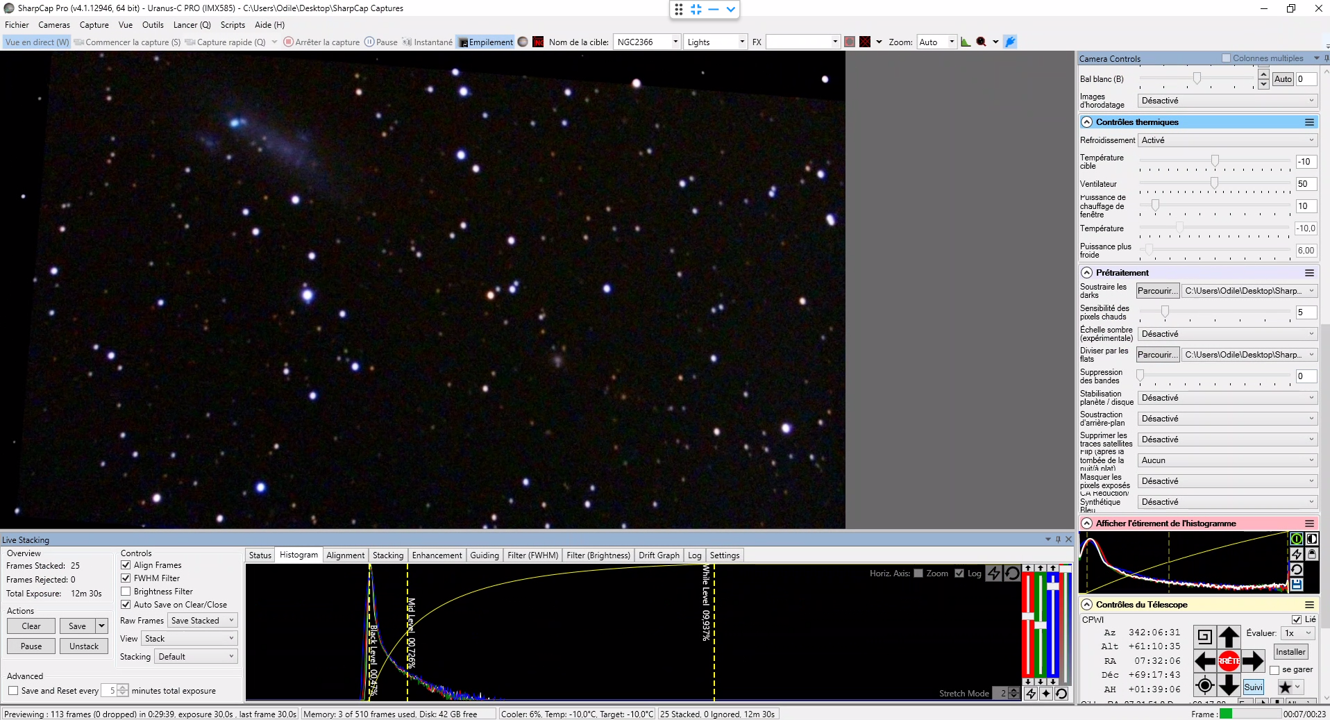

Messages : 4076
Message par darki » 03 mars 2025, 23:01
FWHM en poses de 10s entre 4 et 5 sans guidage.
Je viens de remettre le guidage et poses de 30s pour NGC2366
Messages : 10715
Message par Olivier-Fantasy » 03 mars 2025, 23:06
darki a écrit :
03 mars 2025, 21:37
Justement que tu écris ça, et juste en-dessous tu nous sors une image que je n'ai jamais pu faire aussi bien ! :clap:
Bon, c'est sûr que celle d'avant, toute verte, te donnait raison :mrgreen:
Mais je serais curieux de savoir quelle est la "frame" refusée que l'on voit affichée. Chez moi, si la première image merdouille (par exemple parce que SC a repris l'empilement en gardant l'image que tu faisais avant, malgré que tu aies fermé entre les deux, parfois), bref si tu gardes cette image pourrie, il te sort une "image refusée" et ensuite tout est pourri...
Donc, quand le stack redémarre, c'est comme le réflexe de secouer le levier de vitesse pour s'assurer que je suis bien au point mort : je clique sur "CLEAR" (même quand c'est la première image). J'attends 5s que le stack démarre, et je le "CLEAR", comme ça je suis sûr qu'il repart sur de bonnes bases.
Car ça parait bizarre que SC te sorte une image pareille. Il a dû "péter un câble" et il a fait son empilement là-dessus...
Ps : perso, je n'ai jamais utilisé le cadenas (la seule fois où j'ai essayé, ça m'a sorti une image toute cramée, bousillée, donc j'ai laissé tomber ce truc :mrgreen: )... Cela ne veut pas dire que c'est inutilisable (mais par moi, si ! :D ).
