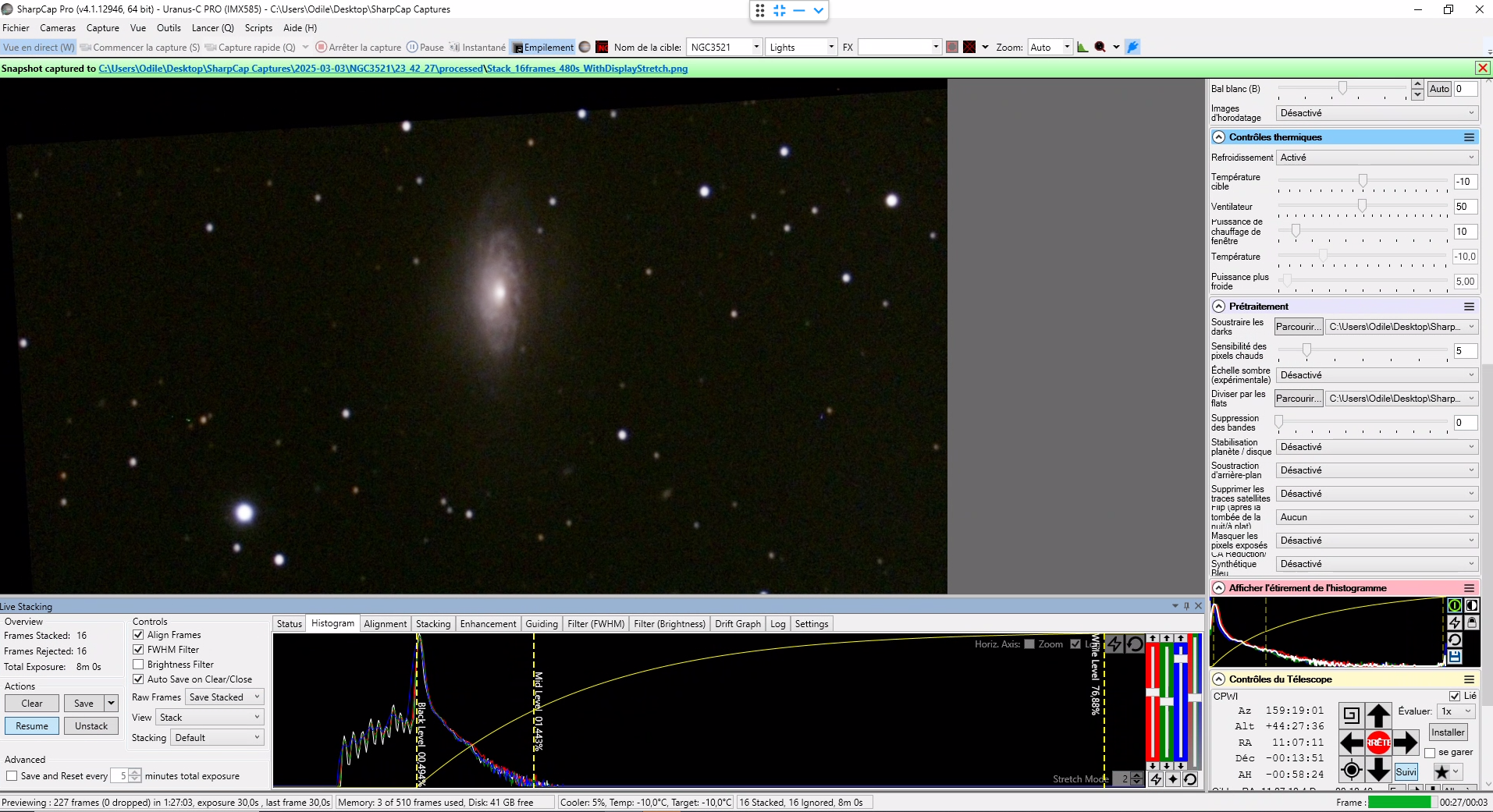

Message par darki » 03 mars 2025, 23:34
NGC2403, poses de 30s avec suivi approximatif quand même

Messages : 4561
débuts en VA de darki
Message par darki » 03 mars 2025, 23:59
@Olivier-Fantasy je suis content de certaine et beaucoup moins d'autres, et ce qui me saoule le plus, c'est que je n'arrive pas à être constant et surtout à comprendre les "recettes" malgré votre patience et vos conseils.
En fait, je trouve aussi bien certaines de mes images avec des poses de 10s que celles à 30s.
Vu la qualité du suivi, un peu plus un peu moins, je peux aussi tenter des poses plus longues, les étoiles seront moins bien mais je voudrais me rendre compte de la différence.
Voila NGC3521, je vais me chercher une cible mieux placée pour la rotation de champ et le suivi
