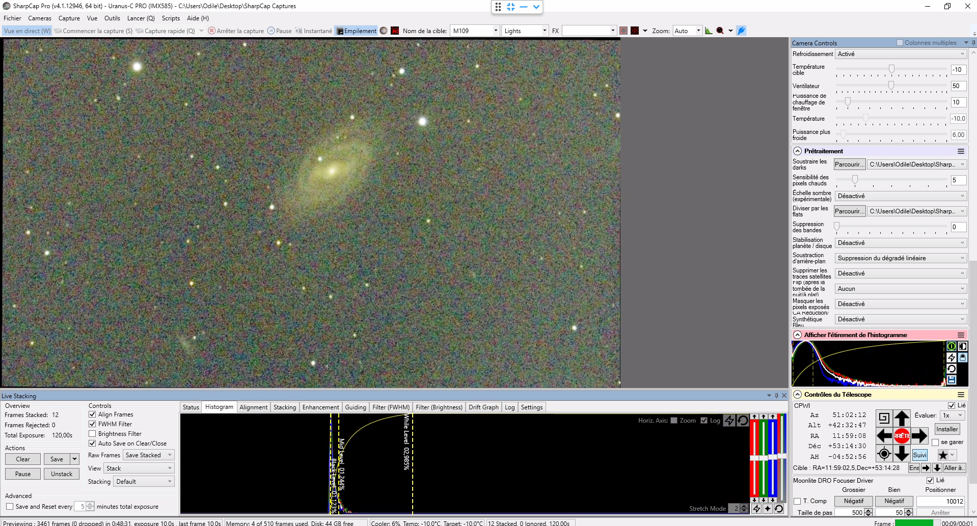

Bonsoir,
Bon, pour le moment j'ai renoncé au guidage car ca merde plus que sans. J'ai vérifié ma lunette guide et c'est quand meme bien aligné, pas dans la croix mais à peine à coté.
Je suis sur M109, je verrais sur d'autre cibles tout à l'heure.
Du coup poses de 10s
Mais la, voila le type d'image que j'ai avec histo auto sur 2 et cadenas sur petit histo. Je sais pas comment vous avez des images correctes vous.
et à 9m40

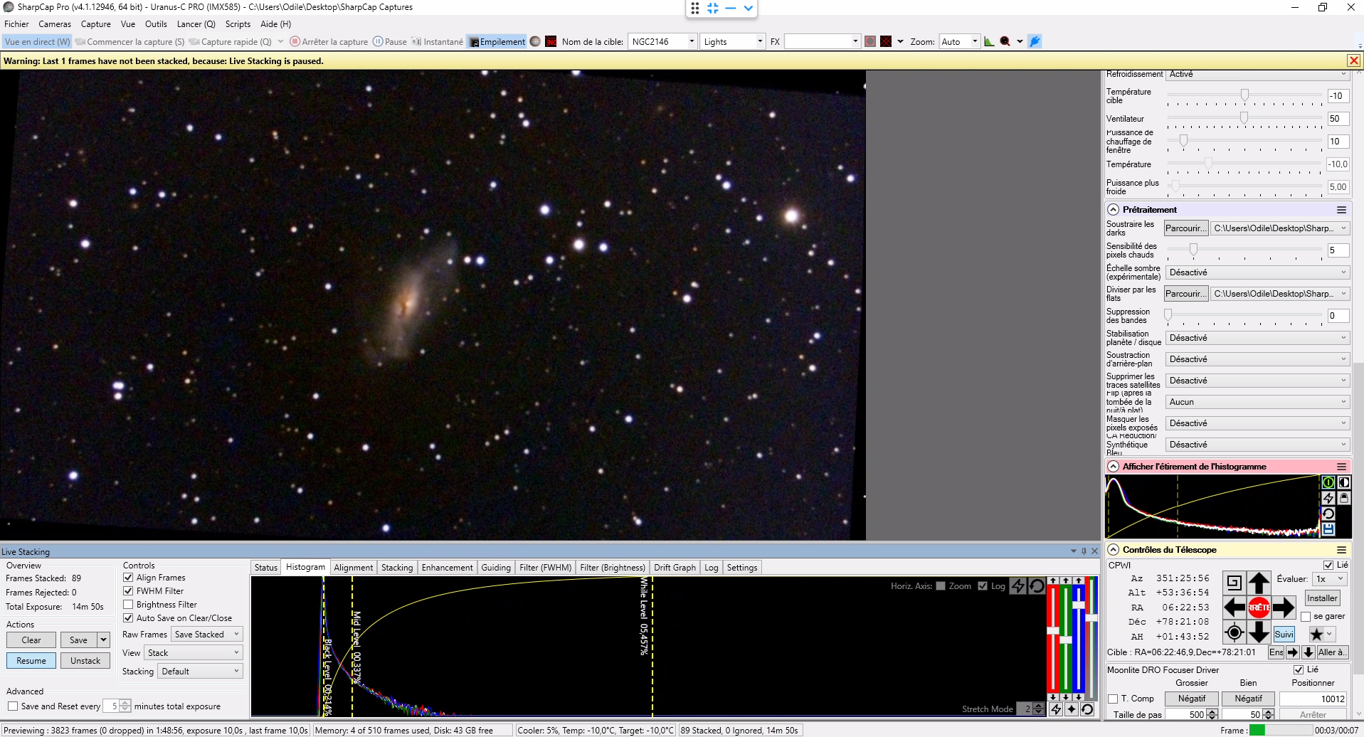

et à 18 minute en ayant retouché les couleurs pour essayer de superposer les courbes

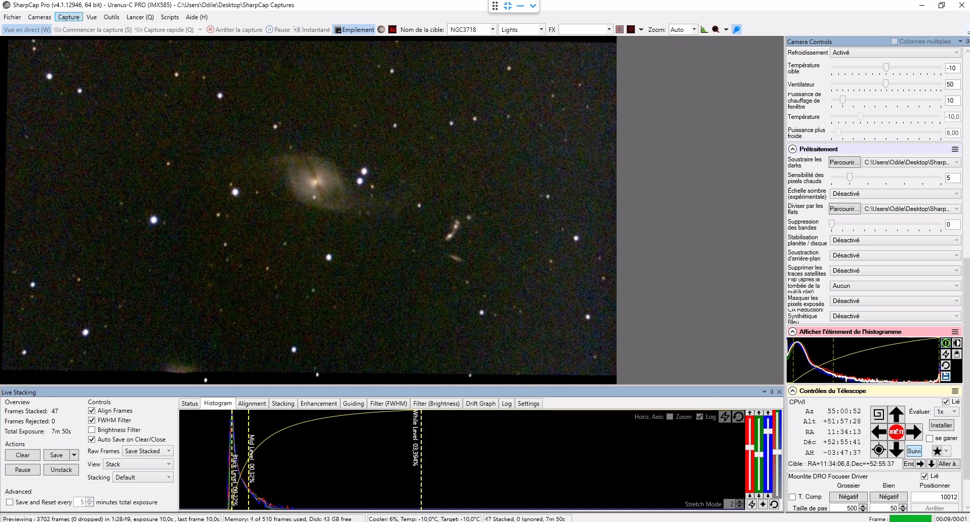

NGC3718
Je sors pas grand chose de bien je trouve
Avec ou sans filtre ?
Une méthode brutale pour faire l'égalisation des couleurs : mettre la saturation à bloc (4ème curseur). Ca étale les courbes dans le petit histo, ce qui permet de voir mieux ce qu'on fait.
darki a écrit : ↑
03 mars 2025, 21:37
NGC3718
Si, si. Il y a tout ce qu'il faut sur cette Arp 214. Y compris le groupe compact HCG56, en interaction, et qu'on voit fort bien sur ta capture.

Avec filtre IR Cut
Quand je dis rien de bon, je veux dire rien de joli contrairement aux images que vous postez, donc je me demande ce que je ne fais pas correctement

NGC2146 . Pas mal @clouzot la méthode pour les courbes de couleurs. Par contre toujours impossible d'utiliser l'éclair ou le cadenas du petit histo

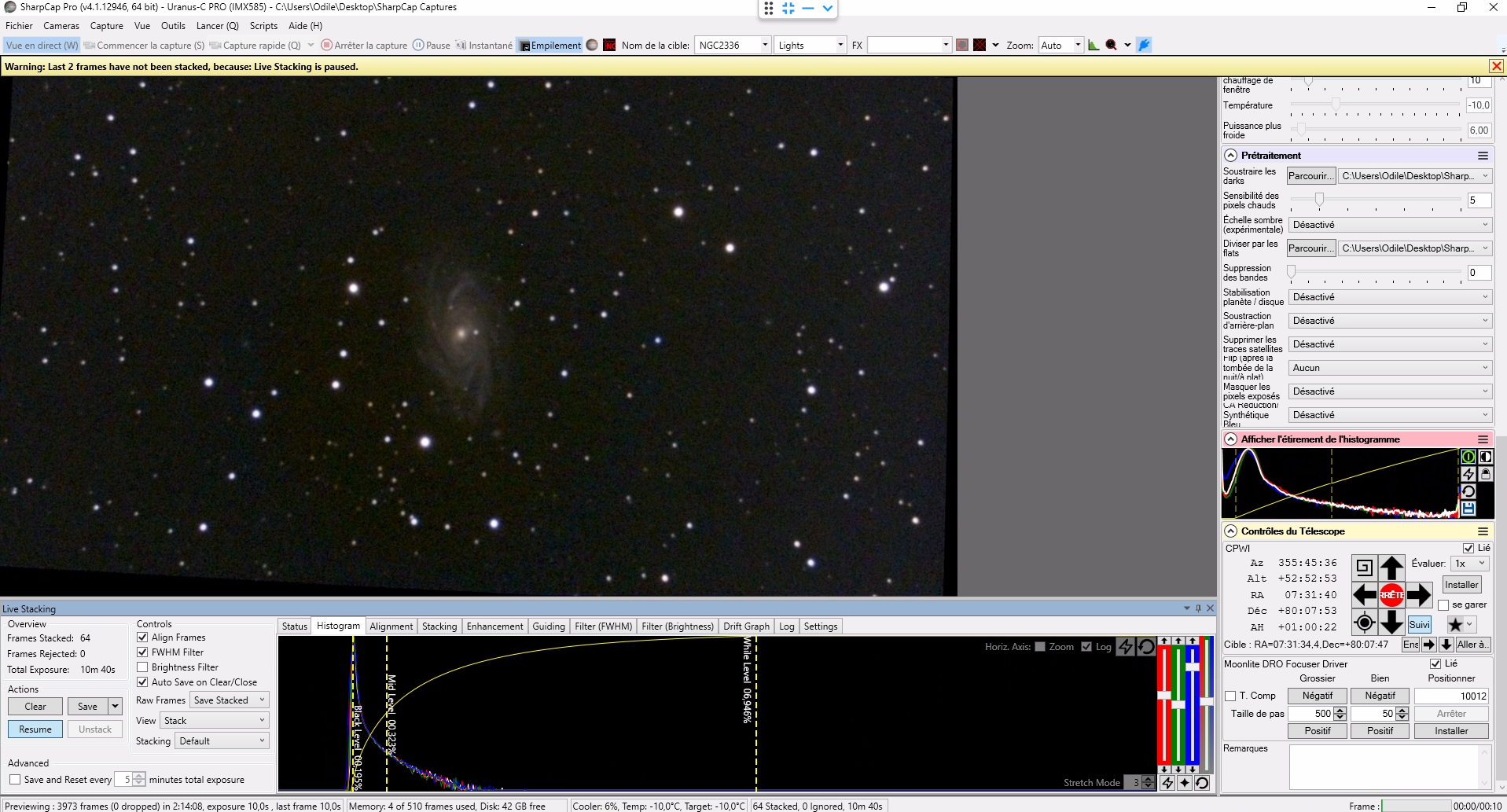

NGC2336 toujours en poses de 10s et 10 minutes de cumul
débuts en VA de darki
Message par Micmac » 03 mars 2025, 22:26
darki a écrit : ↑
03 mars 2025, 22:23
elle est pas mal
