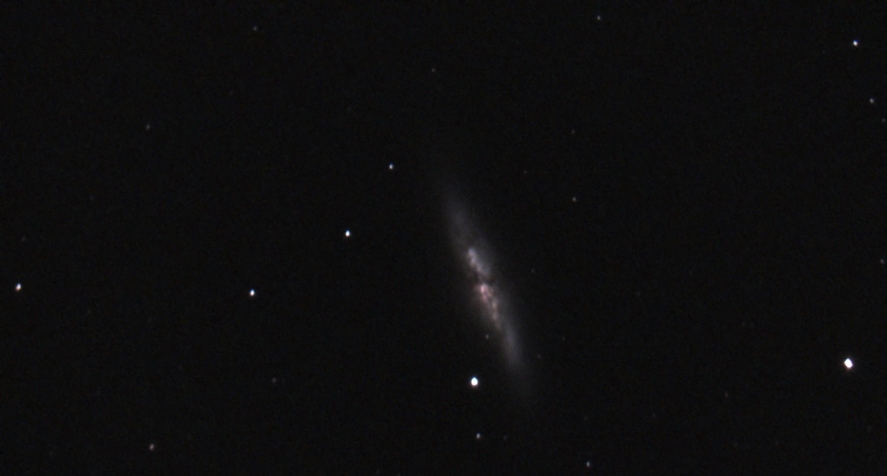

M81 16 images de 15 soit 240s
M82 11 images de 20s soit 220s

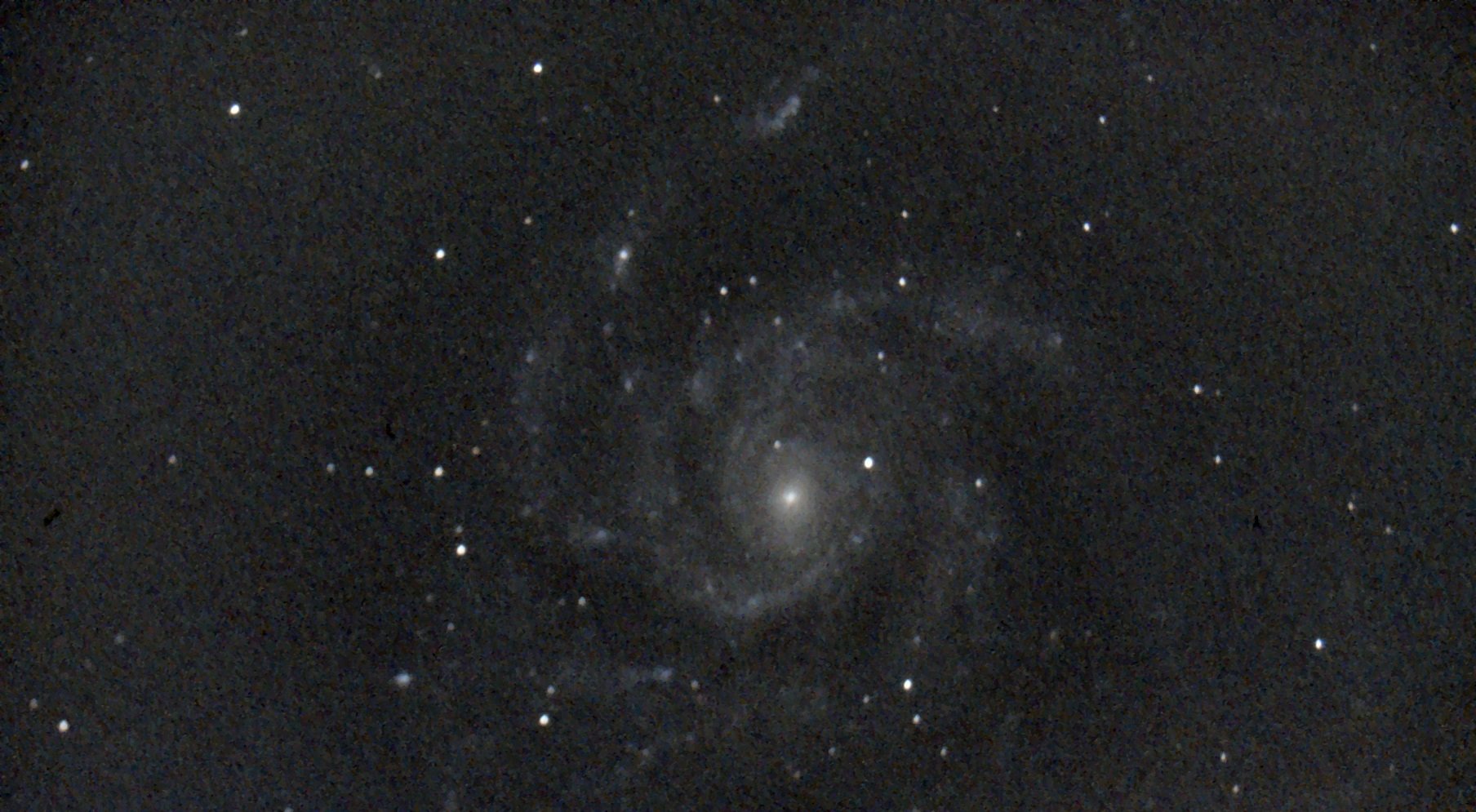

M101 20 images de 15s soit 300s

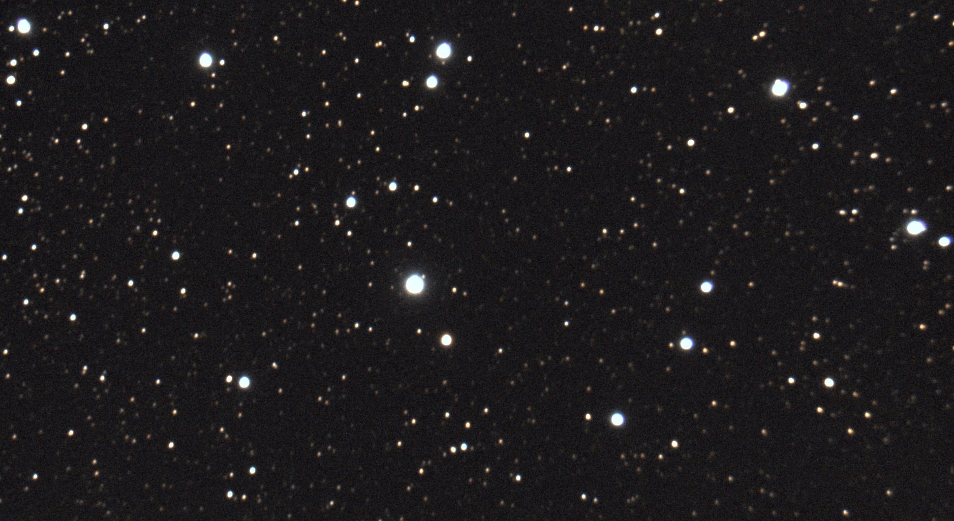

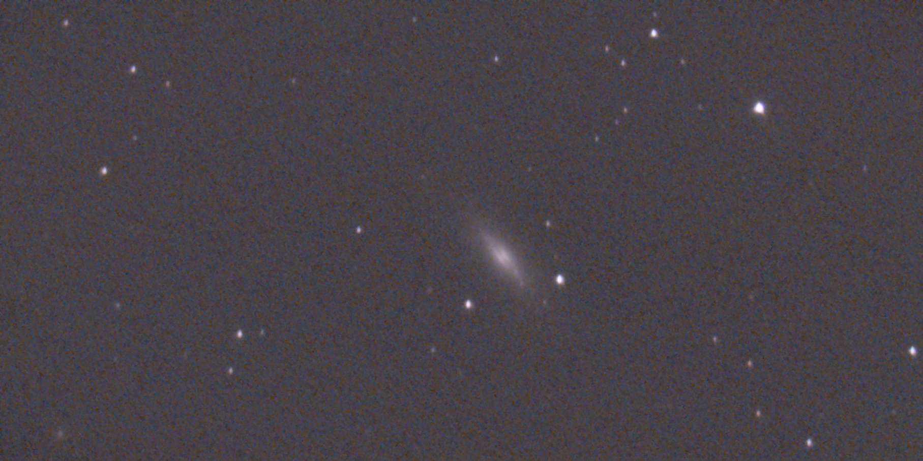

M102 15 images de 20s soit 300s
Par contre je ne comprends pas après hébergement sur le forum, le fdc parait extrêmement lumineux alors que le même fichier .png (même extension donc) ouvert sur le même pc le fdc semble bien plus sombre :shock:

j'ai eu le même pb du coup j'ai fait un capture d'écran de l'image et c'est rentré dans l'ordre
Messages : 16581
VA de Petit Astro de mon jardin
Message par clouzot » 15 juin 2020, 20:40
Le forum reencode les PNG pour faire la vignette et si le fichier contient un profil de couleur, ça foire apparemment

Ok merci pour la précision, je tester en jpg alors, sinon print screen.

Exactement les mêmes mais en JPG.

J'enchaîne sur Cat's Eye Nebula (signé Cat's Eyes...), ça passe,
Cat’s Eye Nebula : G 300/600 45frames de 8s => 360s
