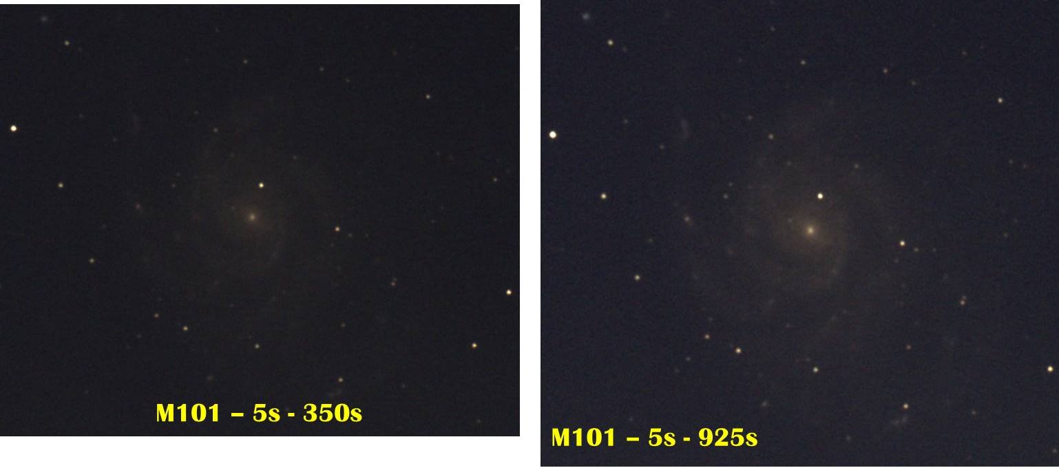

Juste pour info, un petit test pour voir l'impact d'un filtre UHC et d'une barlow.
J'avais dans les tiroirs:
- un filtre UHC Explore Scientific 31,75 et
- une barlow téléconcentrique x2 Explore scientific
Test sur la même cible (et dans un temps de 10mn), chou blanc sur M110 et M31
Sur M31, avec la barlow, je ne vois pas les poussières autour de la nébuleuse !
Au moins, je sais à quoi m'en tenir

Les filtres ce n'est pas évident , j’essaye de m'en passer ( en fait j'en ai mais je ne les montent pas ).
Je ne connais pas la cam ni la monture ,mais tu fait des poses tres courtes, tu as essayé de monter a 15 sec ?

Comme tu peux le voir un filtre large bande du type UHC dégrade les images pour les galaxies. En revanche, ces filtres à prix raisonnables améliorent les images des nébuleuses. C'est ce que j'ai pu vérifier avec mon filtre large bande Skyglow avec ma caméra mono lors de mes dernières observations VA.
En revanche, je n'ai jamais essayé d'utiliser de barlow, j'essaie plutôt de diminuer le rapport F/D que de l'augmenter, spécialement avec les 80 mm de la lulu.

@Messier 95 J'avais ça dans les tiroirs, il fallait que je testeMessier 95 a écrit : ↑09 sept. 2020, 22:36Comme tu peux le voir un filtre large bande du type UHC dégrade les images pour les galaxies. En revanche, ces filtres à prix raisonnables améliorent les images des nébuleuses. C'est ce que j'ai pu vérifier avec mon filtre large bande Skyglow avec ma caméra mono lors de mes dernières observations VA.
- Pour l'UHC, je ne me faisais pas trop d'illusion, c'est vraiment pas terrible.
- Pour la barlow, j'ai été surprise, ma caméra ayant des pixels grand, la résolution n'est pas optimale, de ce fait, en regardant sur

Troisième test de la soirée d'hier, augmenter le temps d'intégration
Je pense augmenter le temps de pose et d'intégration la prochaine fois, cela devrait améliorer le rendu visuel.
Après trois semaines de VA, débourrage du setup et correction de pas mal de petits soucis (corrigés grâce à vos soins), je vais m'atteler à
l'amélioration de mon setup (il y a pas de points à améliorer):
