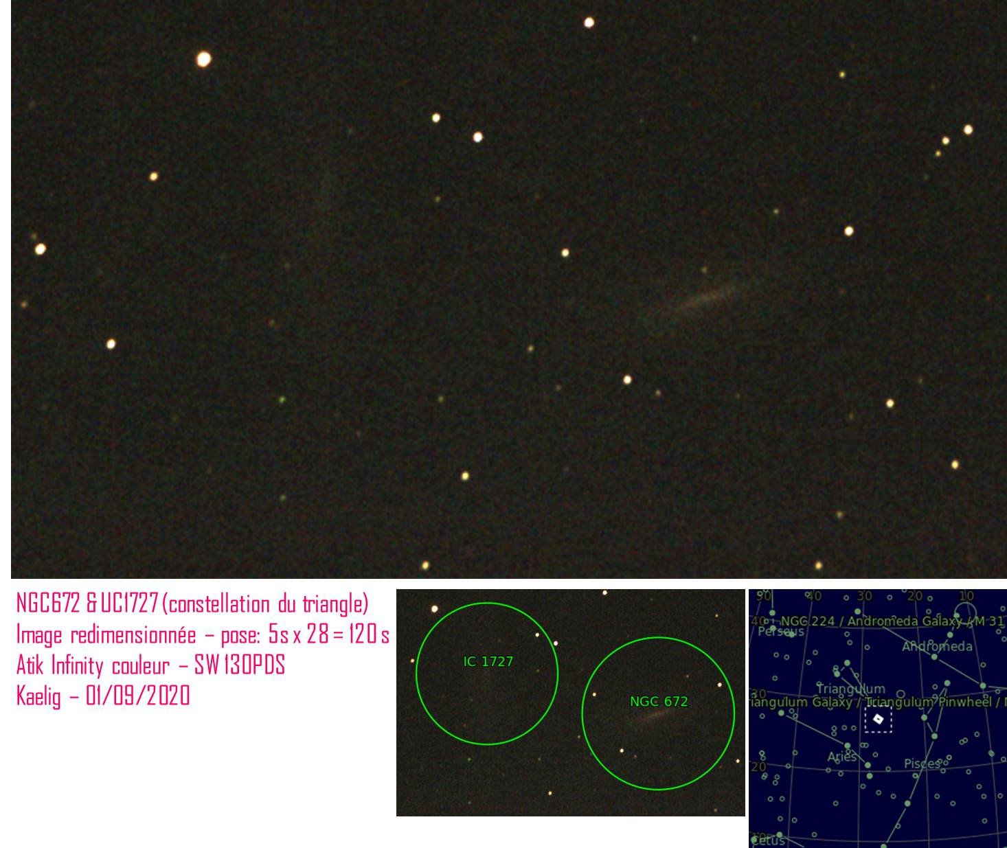

NGC672 & IC1727
Bon, hier, tout sorti, tout réglé, pas de nuages ... puis zut, les moutons sont là :mrgreen: donc, je n'ai pu faire que quelques essais avec mon oculaire réticulé non éclairé fait maison.
Avec, je centre mieux les étoiles et une pitchinette sur l'écran du logiciel ATIK avec crosshair (merci @ouki ) et ca fonctionne bien. Donc une solution pour l'étalonnage qui est validé.
Du coup, j'ai jeté un oeil dans mes dernières sorties, j'ai trouvé ces petites tchouilles: NGC 672 et IC1727 (je suis d'accord, il faut de bons yeux pour voir quelque chose :ninja: )

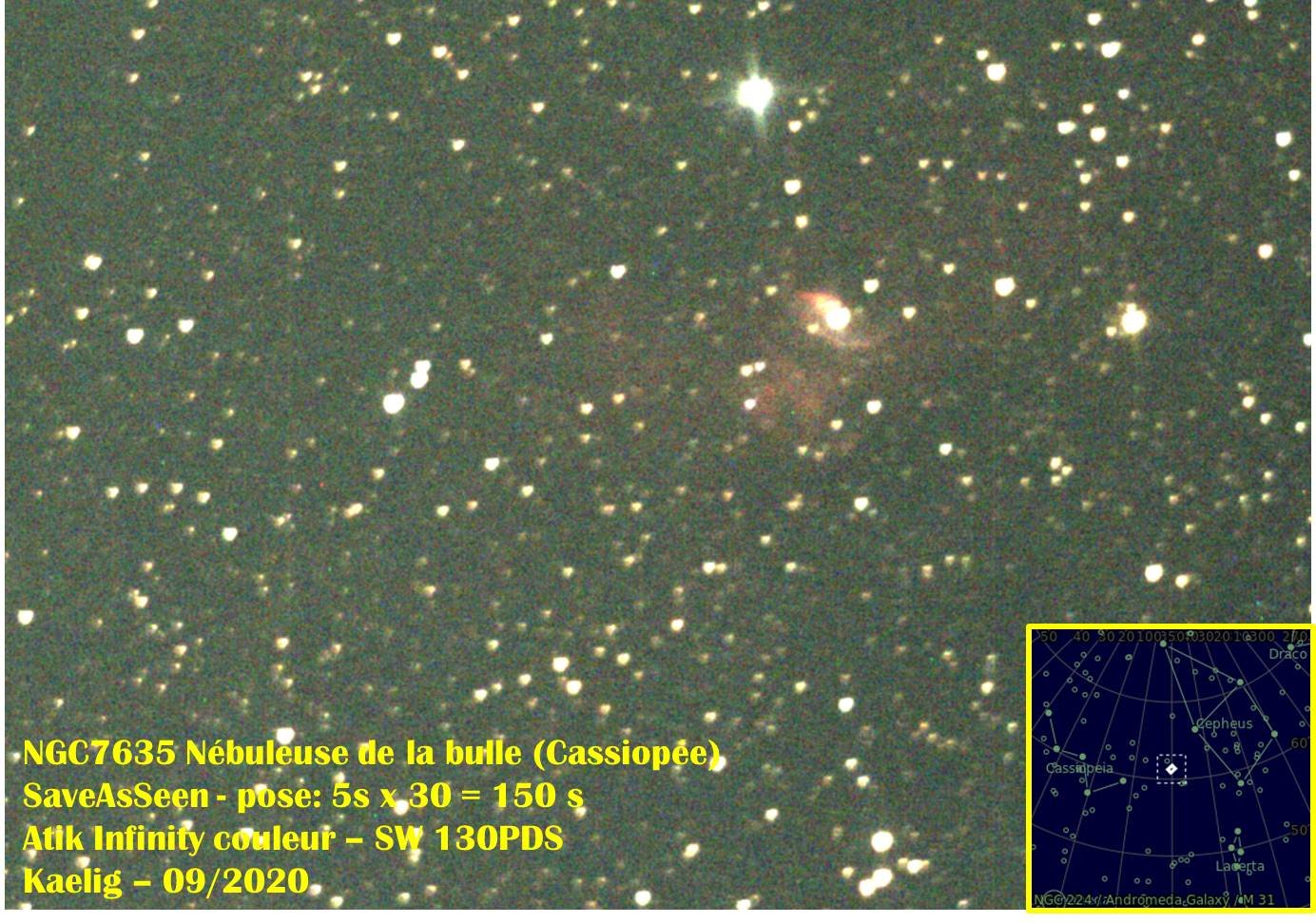

Petite soirée hier, sortie de 1h, entre la lune et les nuages, il ne m'est resté que les alentours de Cassiopée.
J'ai essayé de retenter M33, mais la lumière sélène était si présente, que je n'ai rien pu voir.
Toujours en train de me familiariser avec mon setup, je suis loin des photos qui ont été prises durant la session Jitsi, donc soyez indulgent :mrgreen:
En tout cas, beaucoup de plaisir et d'émotions à voir mes cibles apparaitre sur l'écran. Maintenant, j'arrive après étalonnage, quasiment à chaque fois
sur mes cibles, donc du progrès de de côté là.
Très contente d'avoir pu voir apparaître NGC7635, même si je pense que l'usage de filtres (lesquels?) seraient nécessaires pour la voir apparître.
Un peu pressée par le temps, je n'ai pas soigné suffisant ma MAP, un point à améliorer la prochaine fois.

On la voit déjà cette Bulle ! Pas besoin de filtres même si comme tu l'as noté un dual-band va te faire ressortir plus facilement (elle passe très bien à l'IDAS LPS D2 par exemple). Si ta monture permet un suivi un peu plus précis (et je crois que c'est le cas), tu la verras d'autant plus d'ailleurs : n'hésite pas à relancer le stack si tu vois que les premières images sont un peu bougées, il faut lui laisser le temps de se stabiliser et de rattraper les éventuels jeux d'engrenages

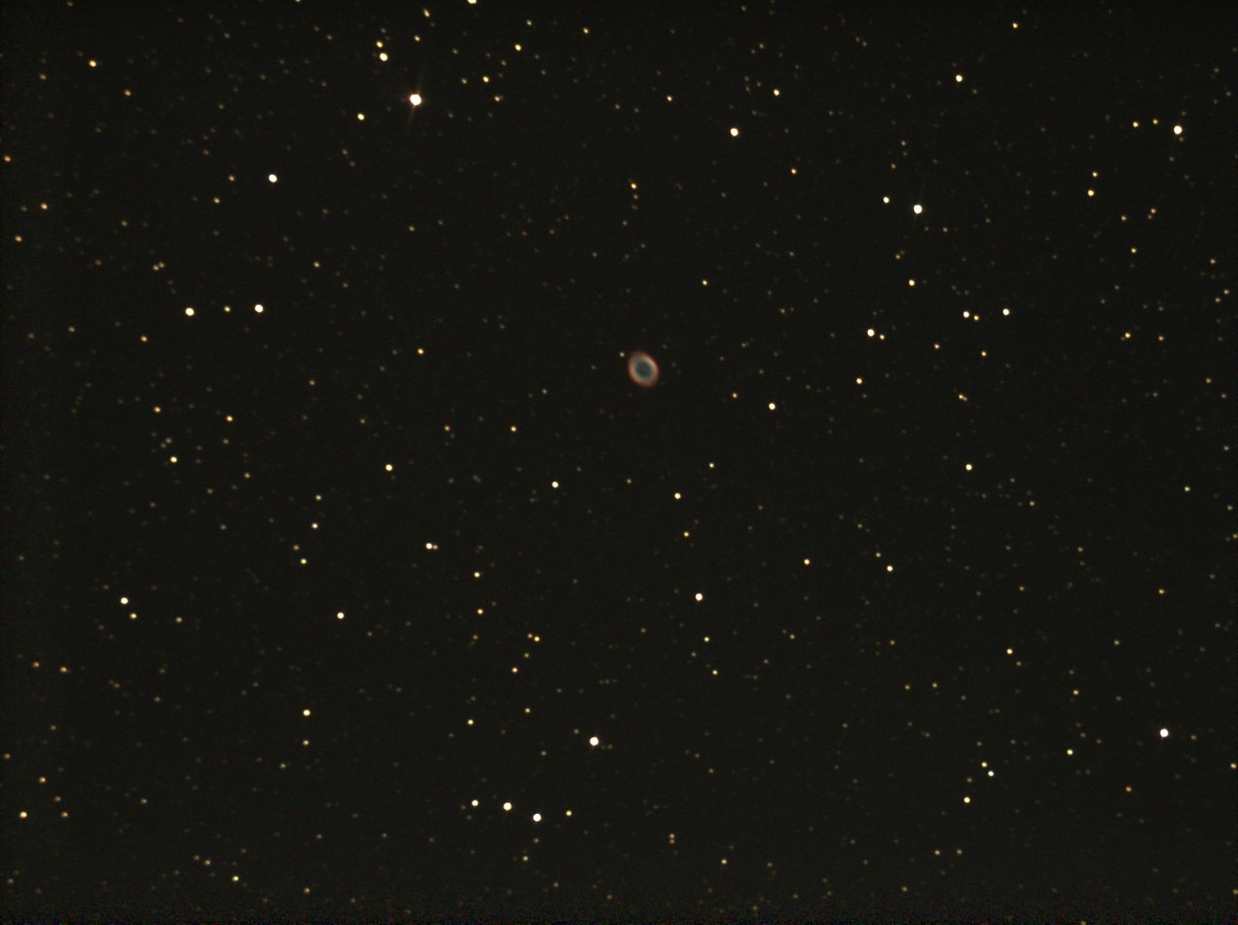

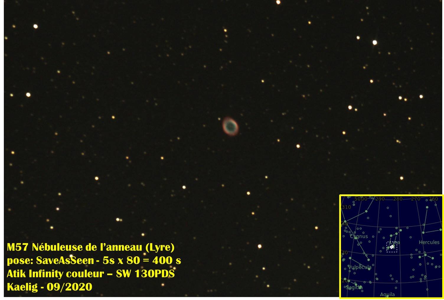

Message par kaelig » 07 sept. 2020, 03:30
Petit souvenir de cette nuit sélènique agrémenté d'humidité (tenace, sinon ruisselante).
un petit clin d'oeil à @Petit Astro
M57, 5s x 80 = 400s Atik Infinity soft & caméra

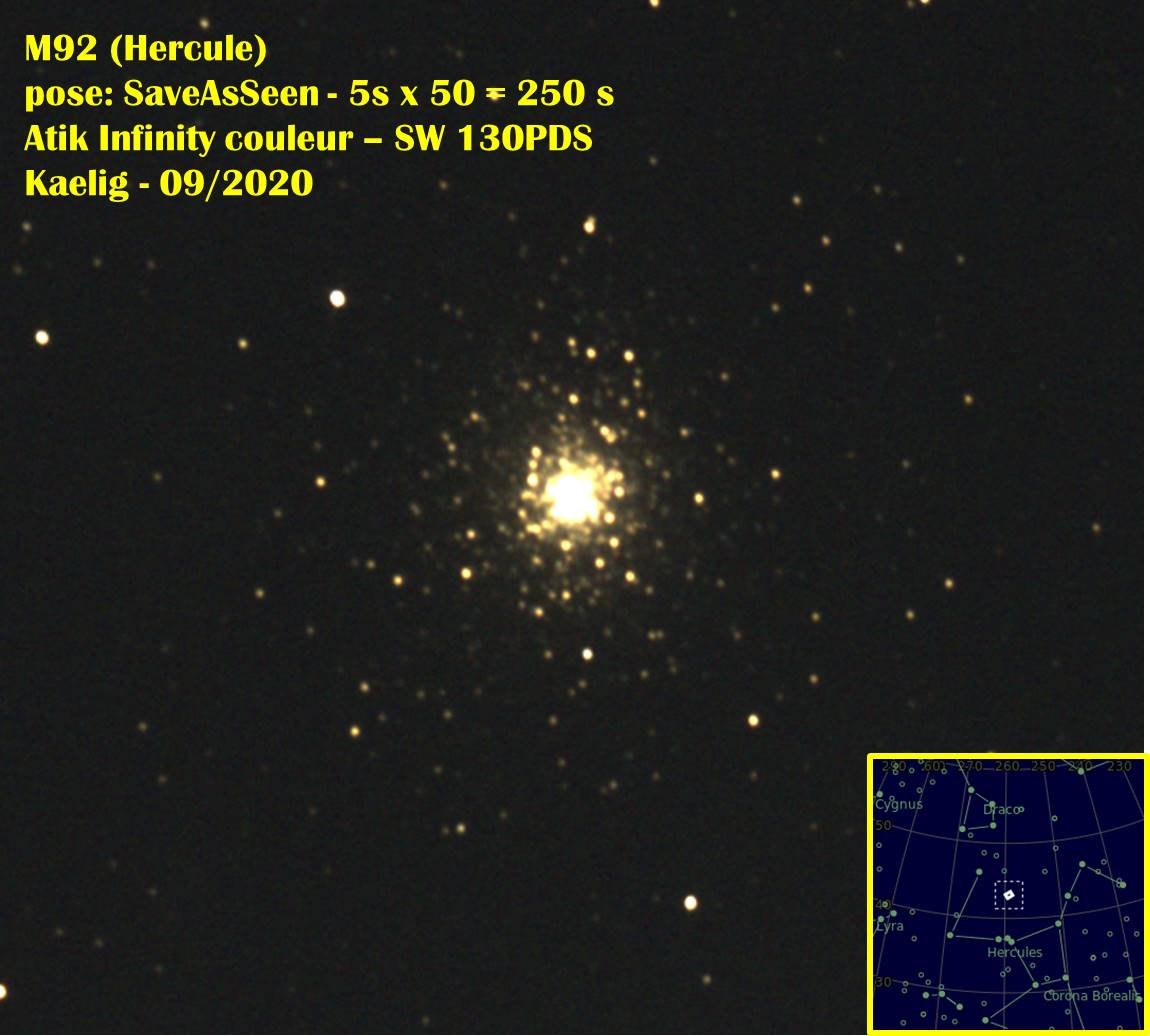

@Messier 95 merci pour ton retour, j'ai un filtre UHC Explore Scientific que j'aimerai essayer sur la même cible. Sur la dernière sortie, j'ai essayé de travailler sur différentes configurations sur M101, il faut que je mette en perspective les résultats. Je suis de plus en plus à l'aise avec mon setup. Je suis épatée de sortir quelquechose en si peu de temps, la caméra et le logiciel Atik font un boulot extraordinaire.
Merci à tous ceux qui me lisent et me font des remarques constructives ... pas toujours prise en compte sur le terrain mais ca va venir :mrgreen:
A chaque sortie, j'essaie de changer ma façon de faire pour trouver l'optimum, cette fois, pointage à la telrad et MAP à la caméra (comme cela, je n'enlève plus la caméra pour mettre l'oculaire puis remettre la caméra, ...
Dans les prochains essais: masque de bahtinov, uhc, barlow x2,... mais il faut aussi conserver du temps à observer et à se faire plaisir :P :whistle:

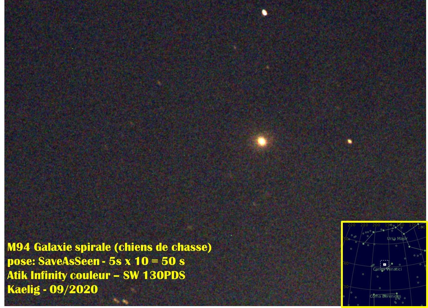

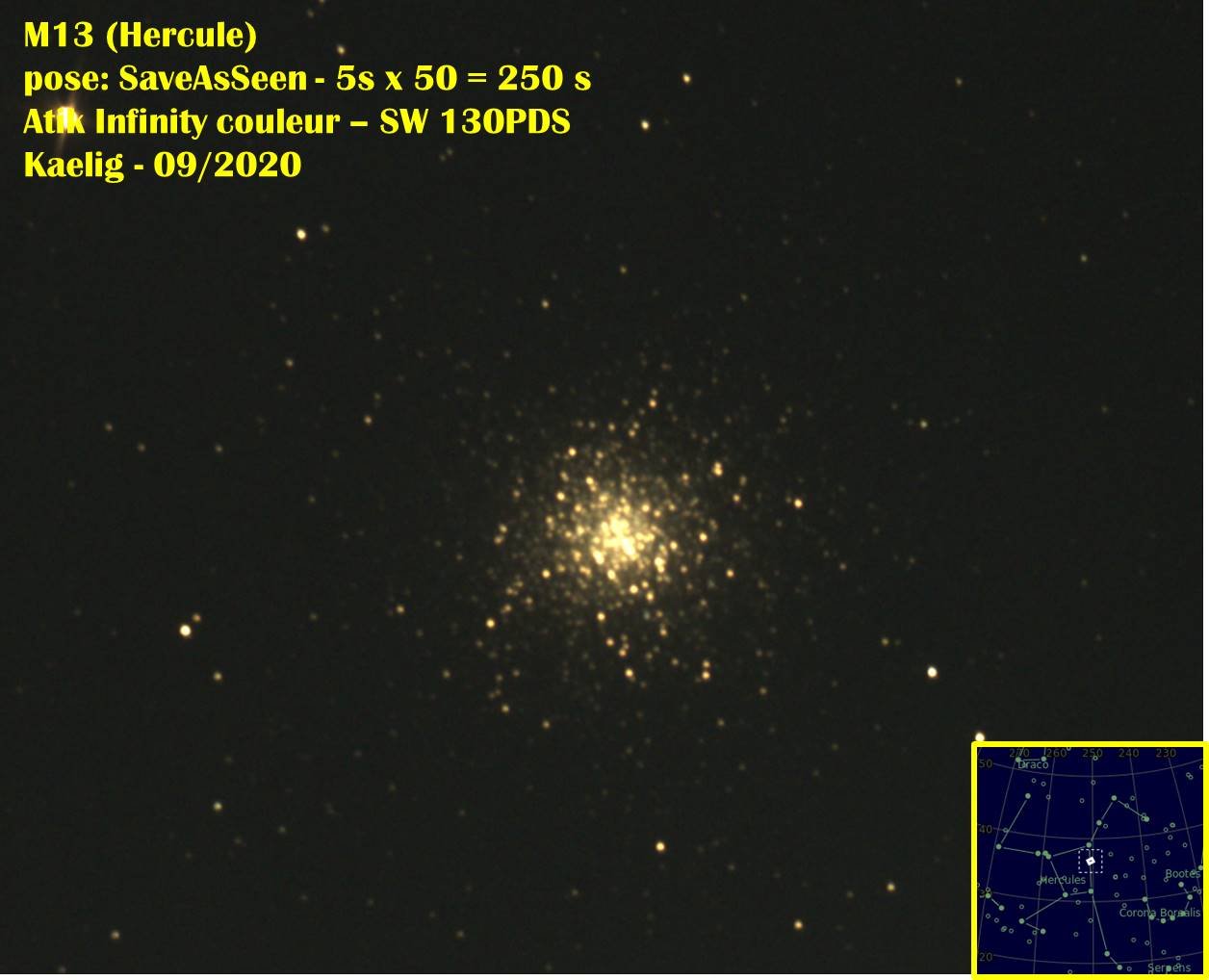

Allez deux petites classiques (Messier SVP, on continue la collection) dans la constellation d'Hercule avant d'aller se coucher. Ici photo prise en lune descendante.
Dernière modification par kaelig le 09 sept. 2020, 08:08, modifié 2 fois.

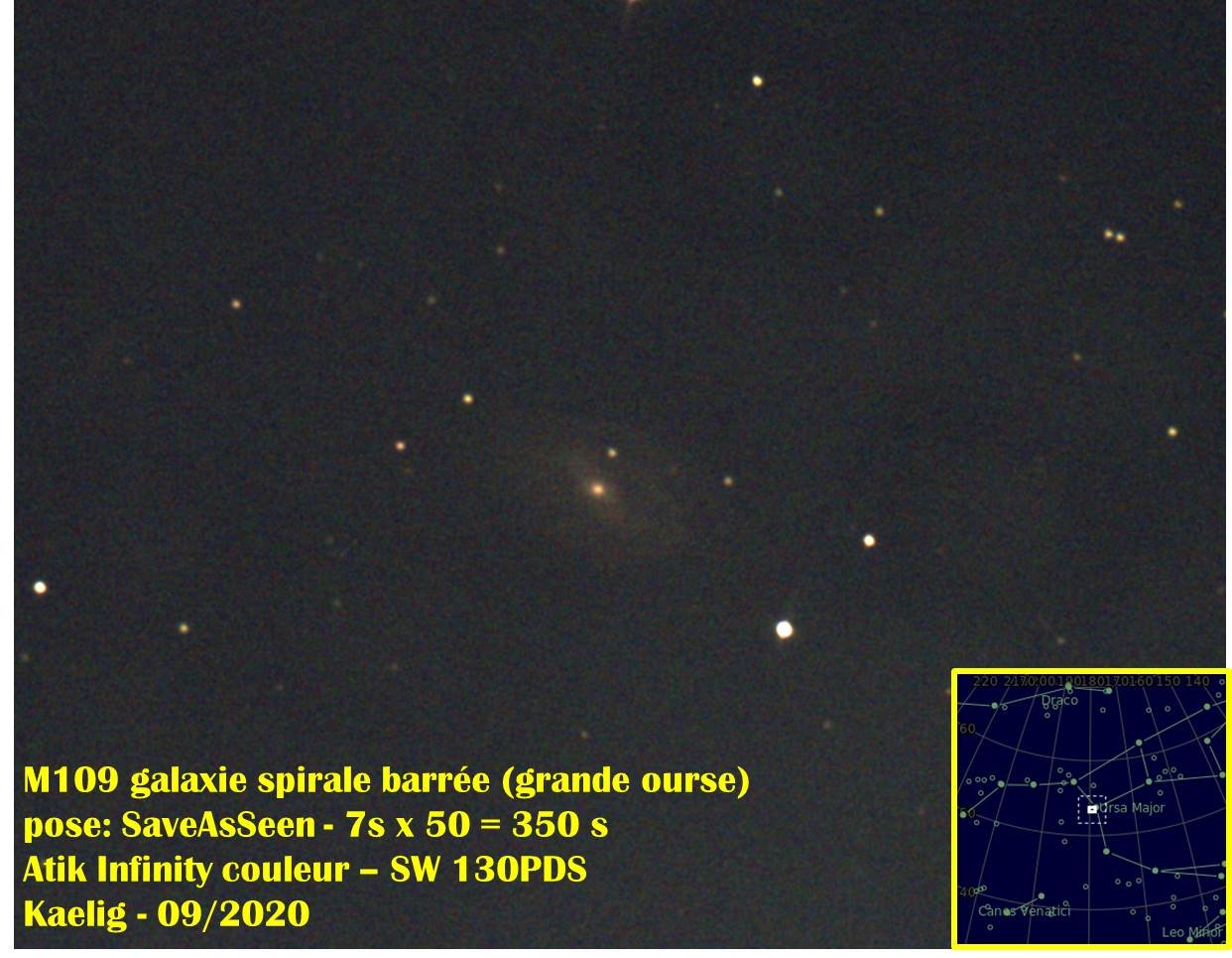

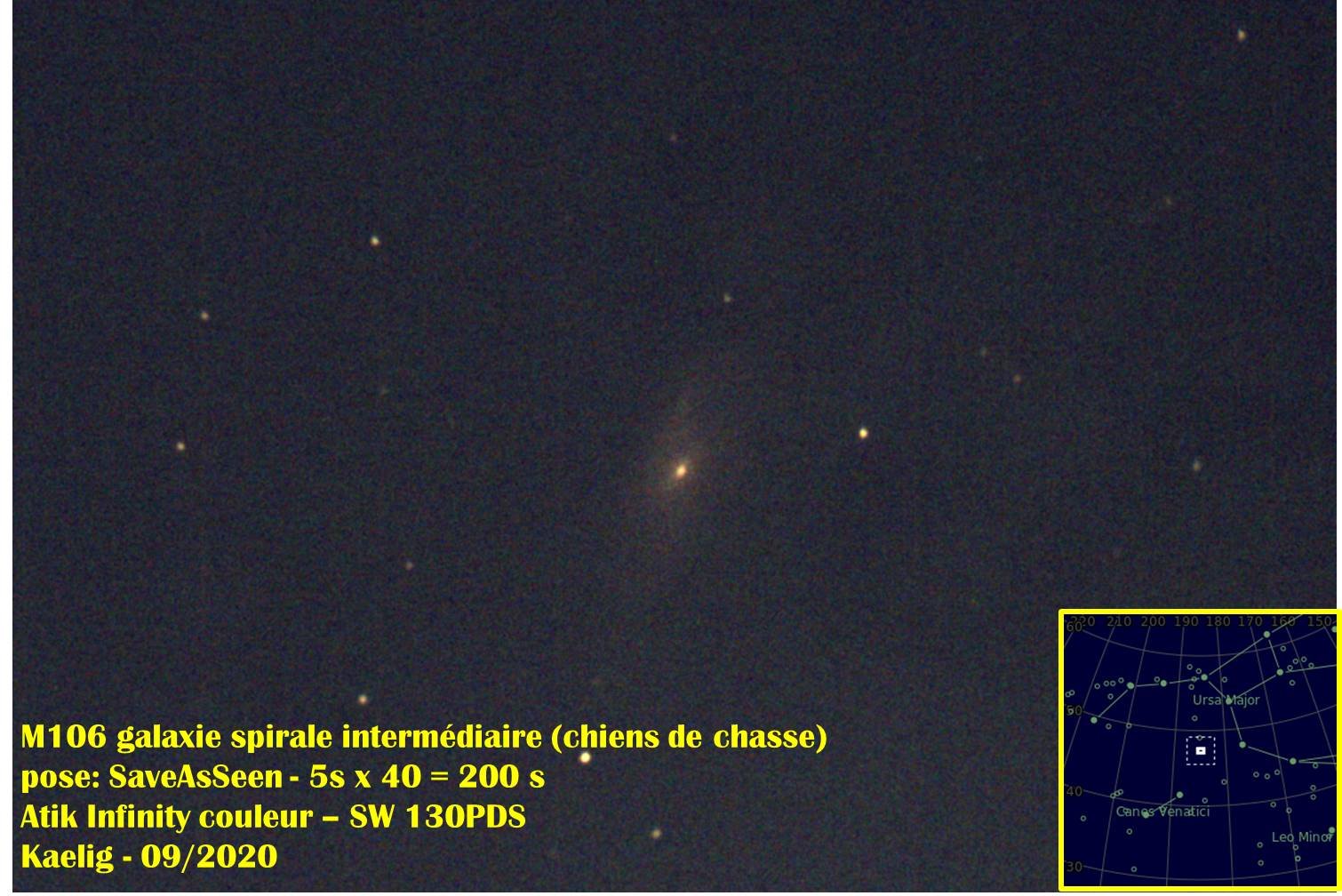

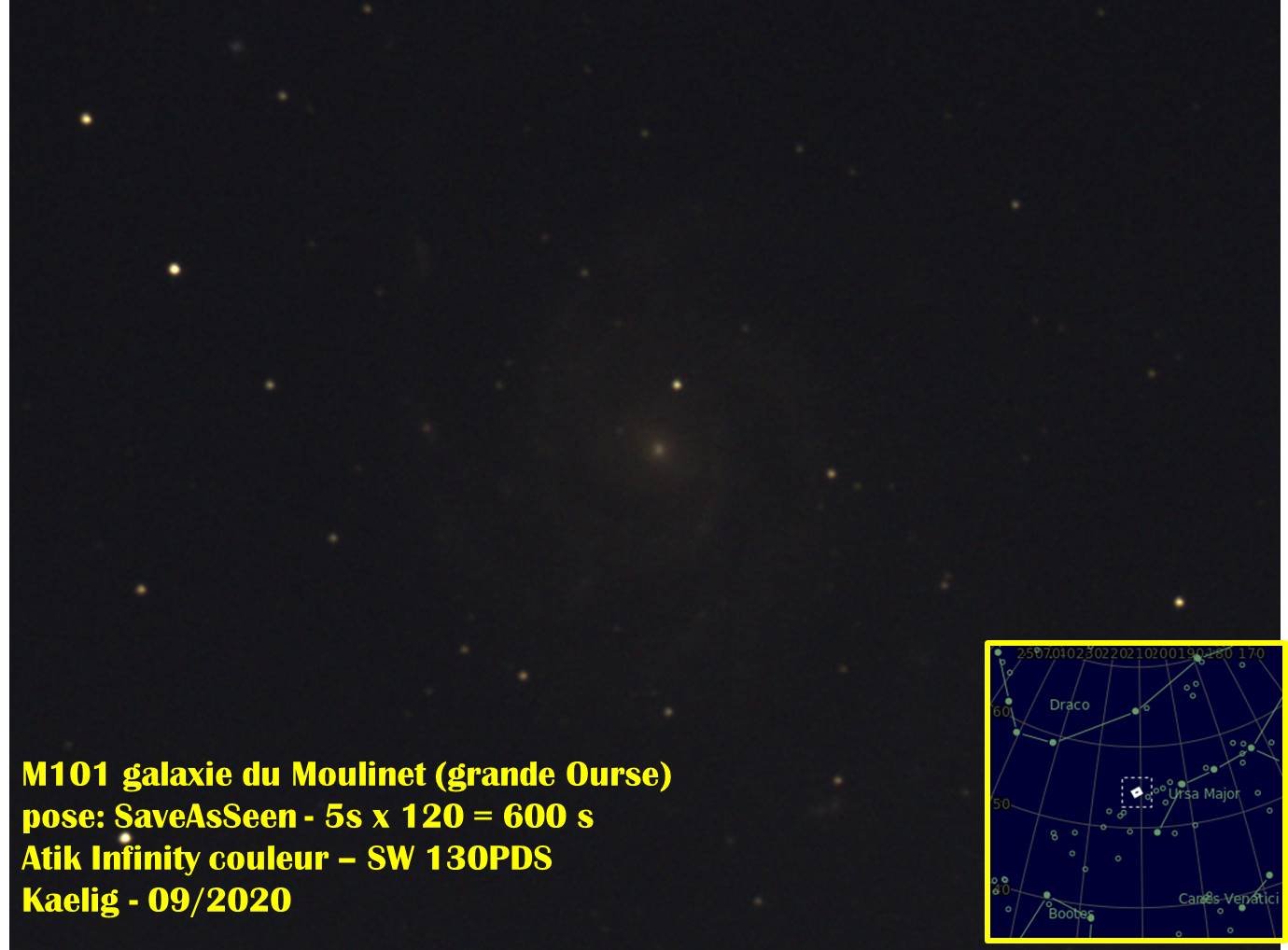

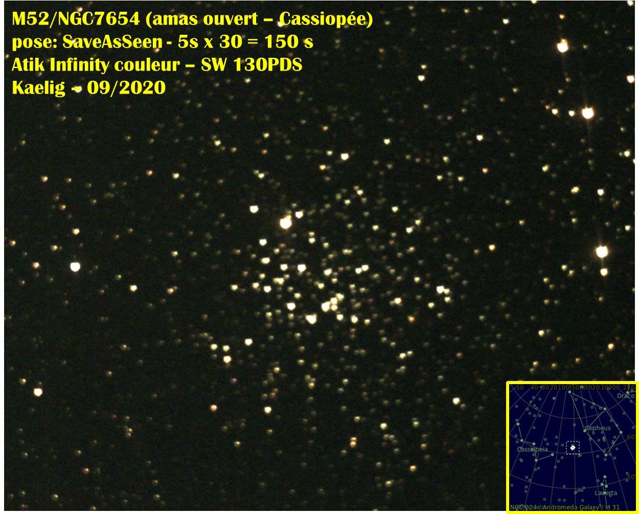

Message par kaelig » 09 sept. 2020, 08:05
La suite des prises du week-end
La Lune m'a donnée beaucoup de fil à retordre, mais j'ai pris beaucoup de plaisirs
à découvrir tous ces objets sur l'écran.

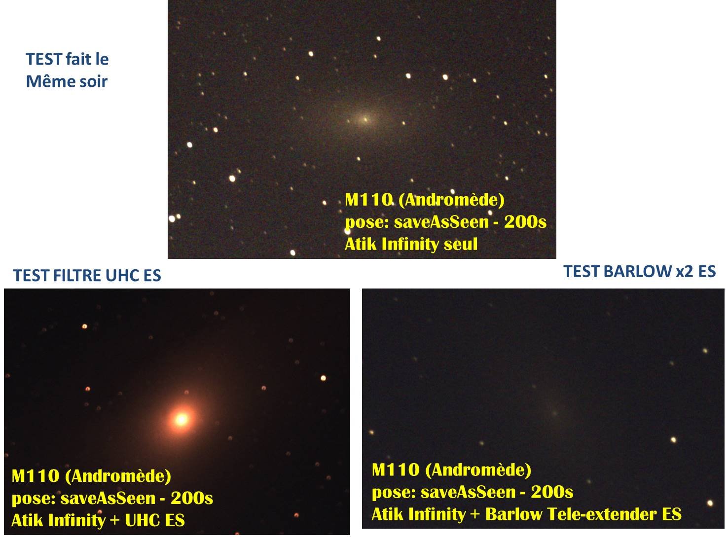

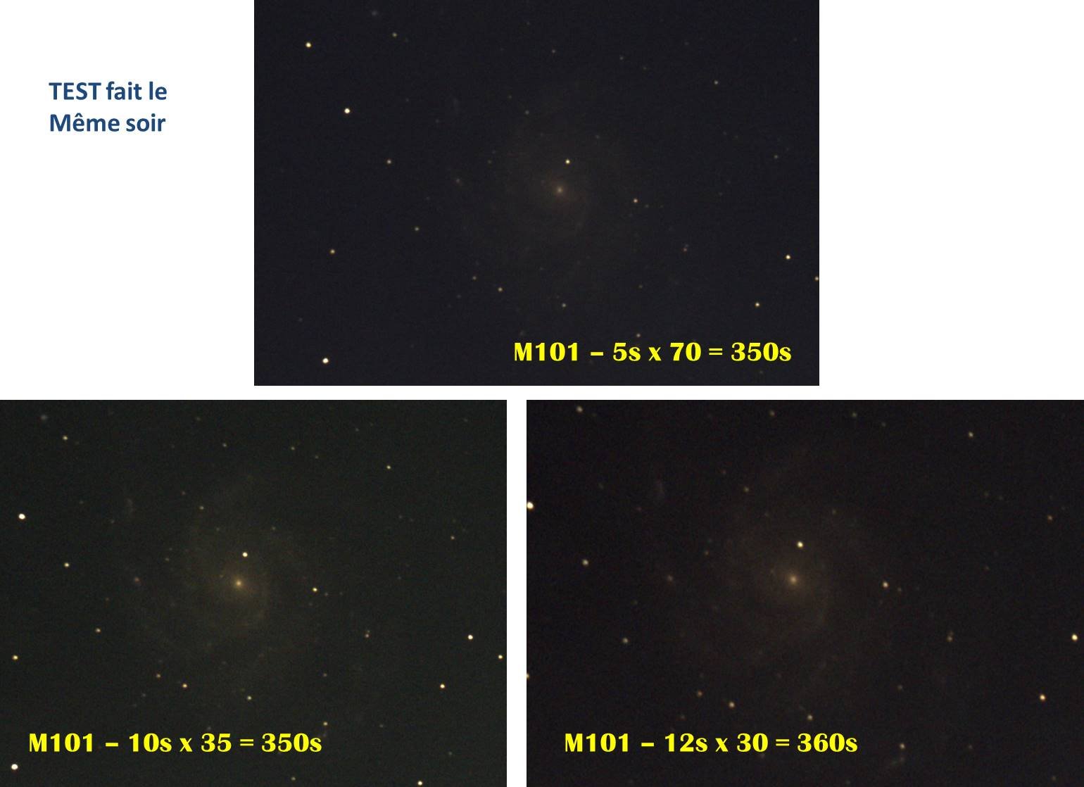

Juste pour info, un petit test pour voir l'impact d'un filtre UHC et d'une barlow.
J'avais dans les tiroirs:
- un filtre UHC Explore Scientific 31,75 et
- une barlow téléconcentrique x2 Explore scientific
Test sur la même cible (et dans un temps de 10mn), chou blanc sur M110 et M31 :chores-mop:
Sur M31, avec la barlow, je ne vois pas les poussières autour de la nébuleuse !
Au moins, je sais à quoi m'en tenir :mrgreen:

Message par kawa » 09 sept. 2020, 19:37
Les filtres ce n'est pas évident , j’essaye de m'en passer ( en fait j'en ai mais je ne les montent pas ).
Je ne connais pas la cam ni la monture ,mais tu fait des poses tres courtes, tu as essayé de monter a 15 sec ?

Message par Messier 95 » 09 sept. 2020, 22:36
Comme tu peux le voir un filtre large bande du type UHC dégrade les images pour les galaxies. En revanche, ces filtres à prix raisonnables améliorent les images des nébuleuses. C'est ce que j'ai pu vérifier avec mon filtre large bande Skyglow avec ma caméra mono lors de mes dernières observations VA. :whistle:
En revanche, je n'ai jamais essayé d'utiliser de barlow, j'essaie plutôt de diminuer le rapport F/D que de l'augmenter, spécialement avec les 80 mm de la lulu. :mrgreen:

Message par kaelig » 09 sept. 2020, 22:54
@kawa : merci pour ton retour.
Oui, j'ai essayé, peut-être que je devrais essayer un peu plus la prochaine fois. Le filtre, je pensais l'utiliser en cas de Lune envahissante pour essayer de pouvoir profiter de mon setup même un jour de pleine lune. Ci-dessous le test que j'ai réalisé (dans la limite de mes compétences):

Message par kaelig » 09 sept. 2020, 23:07
Messier 95 a écrit : ↑

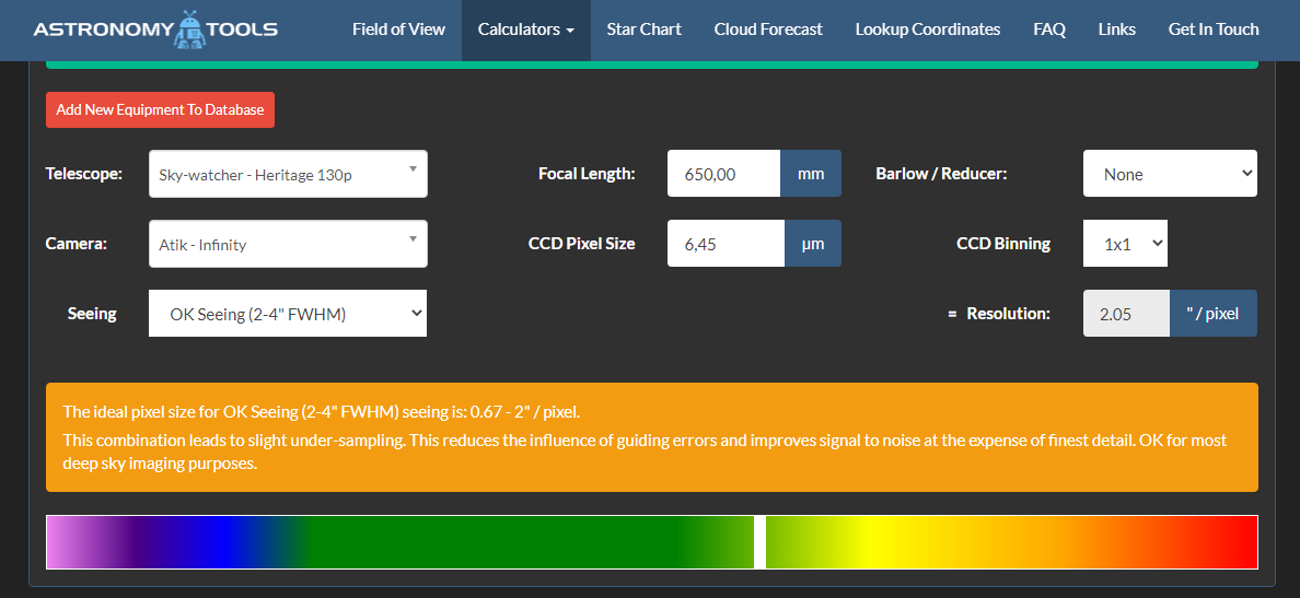

@Messier 95 J'avais ça dans les tiroirs, il fallait que je teste
- Pour l'UHC, je ne me faisais pas trop d'illusion, c'est vraiment pas terrible.
- Pour la barlow, j'ai été surprise, ma caméra ayant des pixels grand, la résolution n'est pas optimale, de ce fait, en regardant sur
astronomy tools, l'ajout de la barlow améliore la résolution, du coup, je m'attendais à plus de détails, mais cela n'a pas été le cas.
CCD suitability sans barlow
CCD suitabilité avec barlow
Du coup, je n'ai pas vraiment compris pourquoi cela n'améliorait pas les choses au prime abord. Si quelqu'un a une explication, n'hésitez pas :closedeyes:

Troisième test de la soirée d'hier, augmenter le temps d'intégration :whistle:
Je pense augmenter le temps de pose et d'intégration la prochaine fois, cela devrait améliorer le rendu visuel. :mrgreen:
