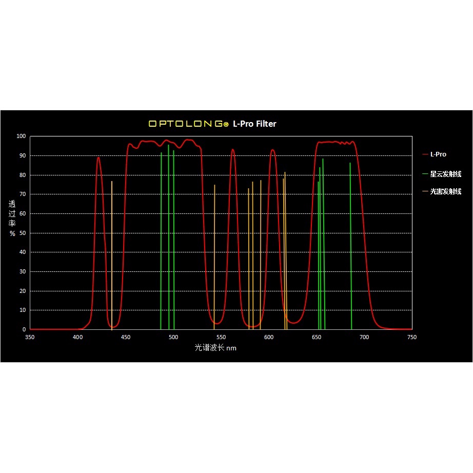

Pour les systèmes très ouverts, type RASA et Hyperstar, « Baader Planétarium » avait sorti des filtres spécifiques calibrés afin de corriger le décalage de longueur d’ondes induit par les forts angles d’incidences du faisceau lumineux.
Bon c’est pas donné !
Des exemples :
https://skyvision.fr/boutique/accessoir ... d-50-8-mm/
https://laclefdesetoiles.com/filtres-in ... 508mm.html
https://www.astroshop.de/fr/filtres-oii ... 2-/p,45368
https://www.pierro-astro.com/materiel-a ... f-2_detail
Par contre je ne suis pas sûr qu’il en existe en bi ou tri bandes pour faire du OSC.

+1 avec clouzot
perso j'utilise le l pro pour les galaxies et l enhance pour les nébuleuses et ils me sont devenus indispensables (mon ciel est pas terrible aussi)
avec ton ouverture je pense que des poses de 30 / 45 secondes devraient suffir
à mon avis tu devrais halluciner avec un dual band sur les nébuleuses
A prendre avec des pincette je ne suis qu'un néophyte :D

Petit Astro a écrit : ↑
24 oct. 2020, 12:08
Les IDAS et Optolong (dual band donc) que j’ai sont validés par Starizona pour l’usage avec l’Hyperstar, donc ça doit aussi passer avec le RASA.
VA#5 de TurboJF, au RASA 8
Message par Petit Astro » 24 oct. 2020, 18:01
24 oct. 2020, 13:36
24 oct. 2020, 12:08
Oui à partir du moment où les filtres ne sont pas trop sélectifs en terme d'étroitesse de bande passante, ça ne pose pas de pb.
A f/D très court, le décalage de spectre induit par les rayons qui arrivent avec un angle très important peu faire tout foirer si les bandes du « narrow band«  sont trop étroites.
Le Lpro est assez généraliste en fait typé UHC
Vis à vis d’un L extrem par exemple qui à mon avis est limite pour être compatible RASA ou Hyperstar
Messages : 16583
Message par clouzot » 24 oct. 2020, 18:38
24 oct. 2020, 18:01
24 oct. 2020, 13:36
Effectivement le Lextreme j’ai un léger doute. La version IDAS (un peu moins étroite), le NBX, semble passer par contre

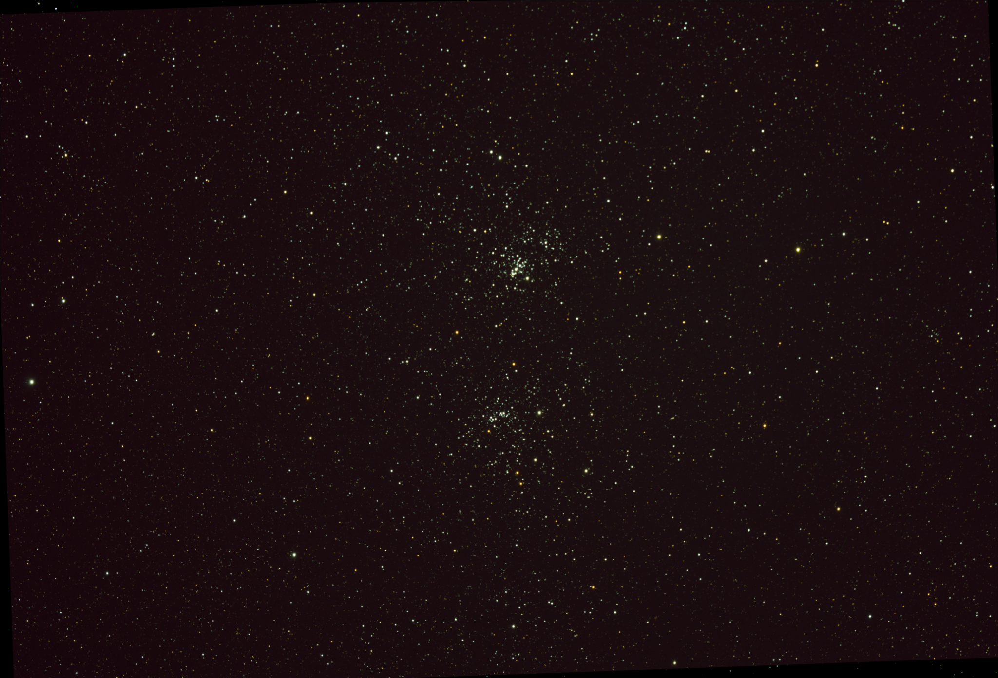

Message par turbojf » 25 oct. 2020, 22:56
Salut,
Le ciel vient de se dégager, alors j'en profite malgré la lueur de la lune et un vent assez présent.
Le Double Amas de Persée , en 42x8s, g=100, darks

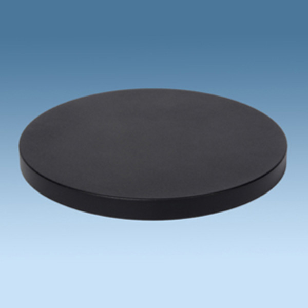

Avant de m'embarquer dans l'achat de filtres, etc, je vais d'abord explorer les possibilités en vidéo-astronomie, possibilités entre-aperçues en imageant M42 à 500ms et gain maximal.
Et puis j'ai quelques idées d'améliorations pour gagner en qualité et en productivité:
  • laisser la caméra 294C montée en permanence, les câbles USB et d'alimentation orientés à 90° l'un de l'autre, pour générer de belles aigrettes. J'ai compris pourquoi @clouzot m'a demandé comment j'ordonnais mes fils :ninja:
  • en conséquence, trouver une solution pour remplacer le bouchon d'origine. Je verrais bien un sac genre bourse avec un cordon qui vient enserrer le tube.
  • j'ai des jours avec tilt et d'autres, sans tilt. La solution 1 devrait solutionner ce problème d'inconstance.
  • découper le masque de Bathinov afin de laisser passer les fils de la caméra, ce qui m'évitera d'avoir à la débrancher/ rebrancher.

Comme je te le disais, pour les aigrettes il y a deux méthodes :
Créer une fausse araignée avec 4 branches devant la lame, et en profiter pour faire passer les câbles
Créer un passage de câble en arc de cercle (ça s’imprime en 3D et se trouve sur Thingiverse) qui va réduire fortement les aigrettes.
Ce sont deux solutions pour les gens qui comme toi on une installation fixe. Moi ça me gonfle de le monter-démonter à chaque fois.
La solution (coûteuse j’en conviens) qui fonctionne bien pour garder la caméra en fixe :
Un parebuee Astrozap en alu « pour Hyperstar » avec les deux encoches qui vont bien pour assurer la sortie des câbles
Le capot qui va avec
Un peu de bricolage si on veut assurer une totale étanchéité (j’ai rajouté de la feutrine ici ou là).
Il est probable qu’on puisse se le fabriquer soi même si on a accès aux tubes

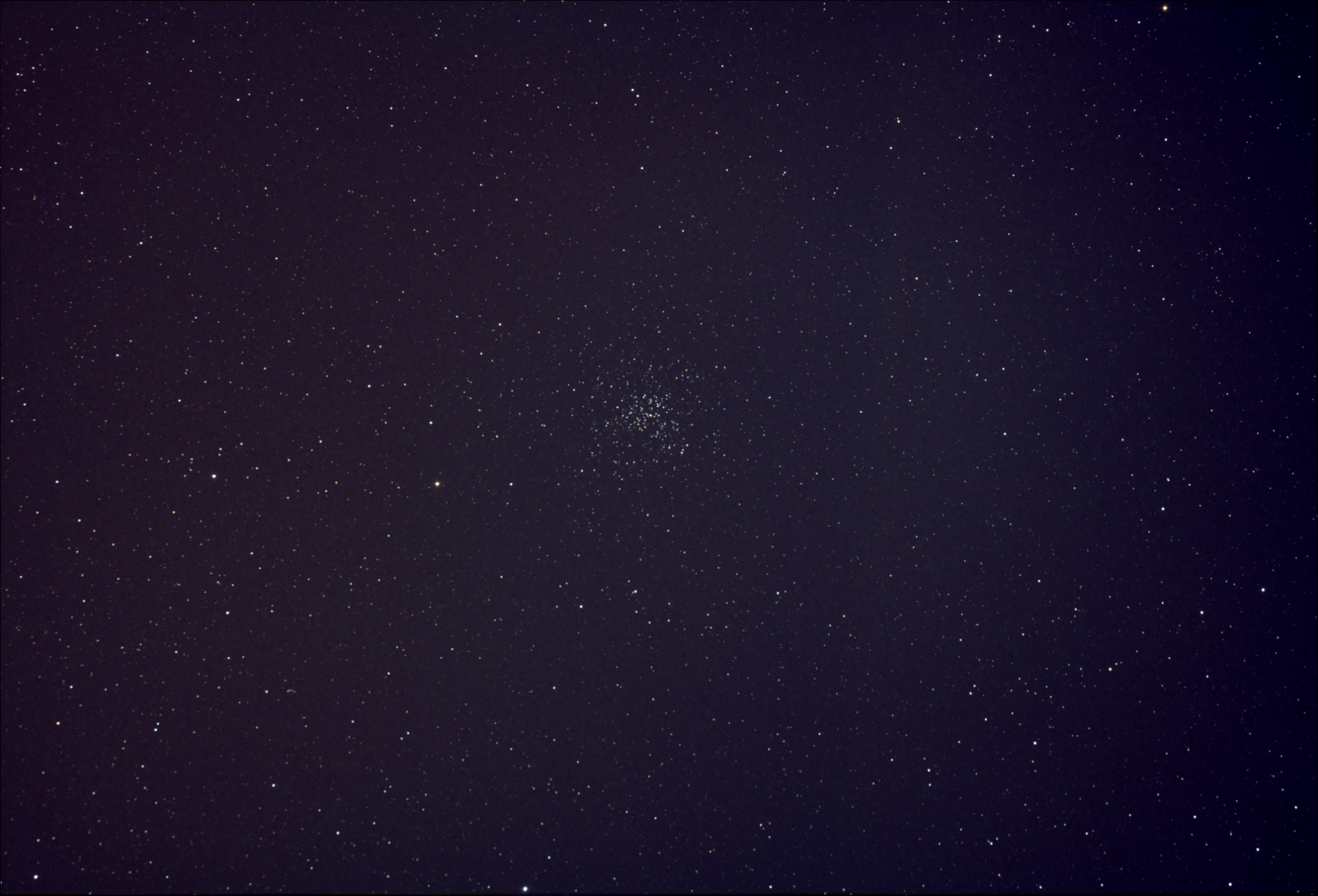

M33 vers 21:45, en 33x4s, gain=900/72000, sans darks, sans flats
22:30, M37 en 11x4s, gain=400

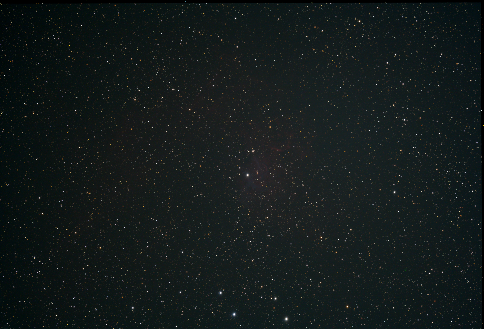

22:50, NGC1491, la nébuleuse de l'empreinte fossile dans Persée, en 24x16s, gain=100, darks.

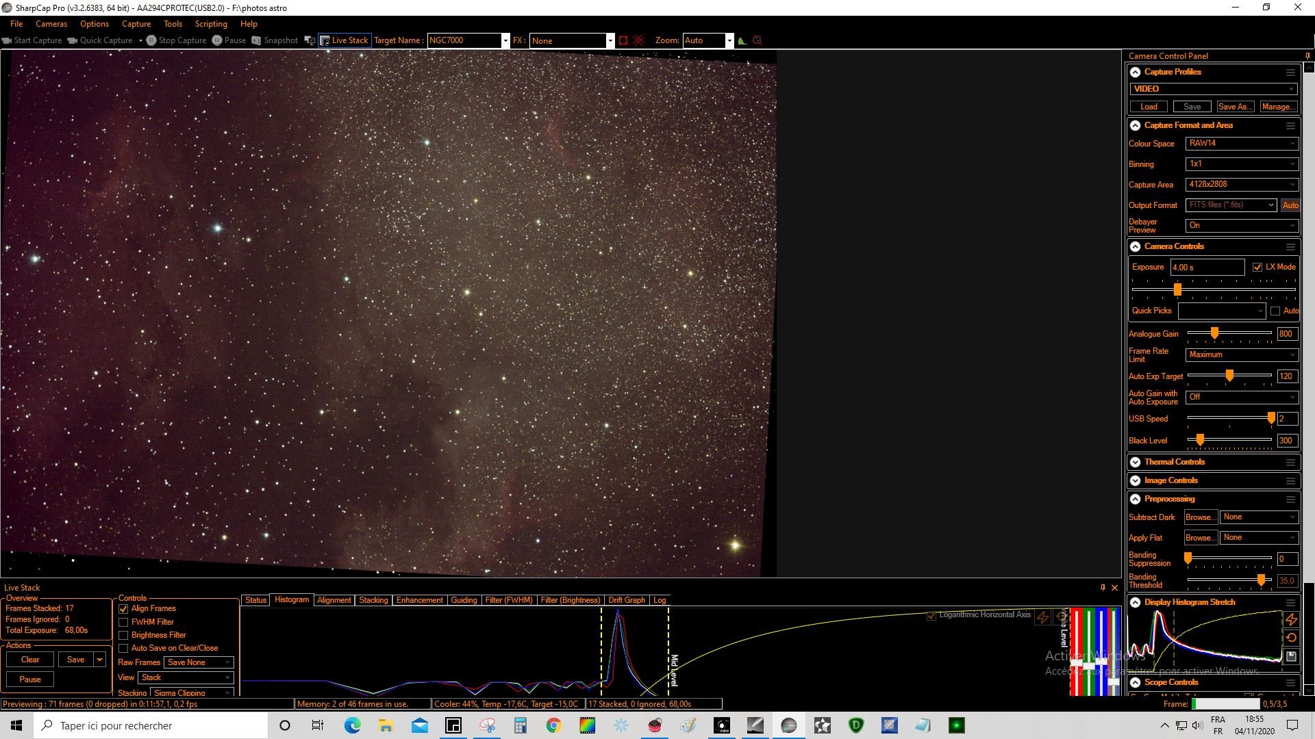

Message par turbojf » 04 nov. 2020, 18:58
J'interroge le ciel à l'instant, pour connaître le résultat des élections. :flags-usa:
