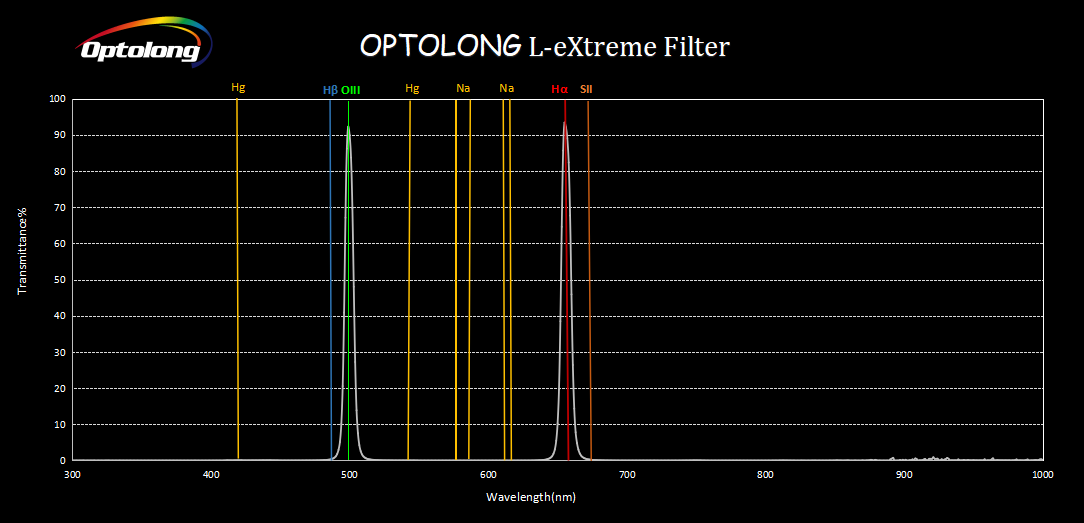

Les IDAS et Optolong (dual band donc) que j’ai sont validés par Starizona pour l’usage avec l’Hyperstar, donc ça doit aussi passer avec le RASA.
VA#5 de TurboJF, au RASA 8
Message par Petit Astro » 24 oct. 2020, 18:01
24 oct. 2020, 13:36
Petit Astro a écrit : ↑
24 oct. 2020, 12:08
Par contre je ne suis pas sûr qu’il en existe en bi ou tri bandes pour faire du OSC
Oui à partir du moment où les filtres ne sont pas trop sélectifs en terme d'étroitesse de bande passante, ça ne pose pas de pb.
A f/D très court, le décalage de spectre induit par les rayons qui arrivent avec un angle très important peu faire tout foirer si les bandes du « narrow band«  sont trop étroites.
Le Lpro est assez généraliste en fait typé UHC
Vis à vis d’un L extrem par exemple qui à mon avis est limite pour être compatible RASA ou Hyperstar
Message par clouzot » 24 oct. 2020, 18:38
24 oct. 2020, 18:01
24 oct. 2020, 13:36
Effectivement le Lextreme j’ai un léger doute. La version IDAS (un peu moins étroite), le NBX, semble passer par contre

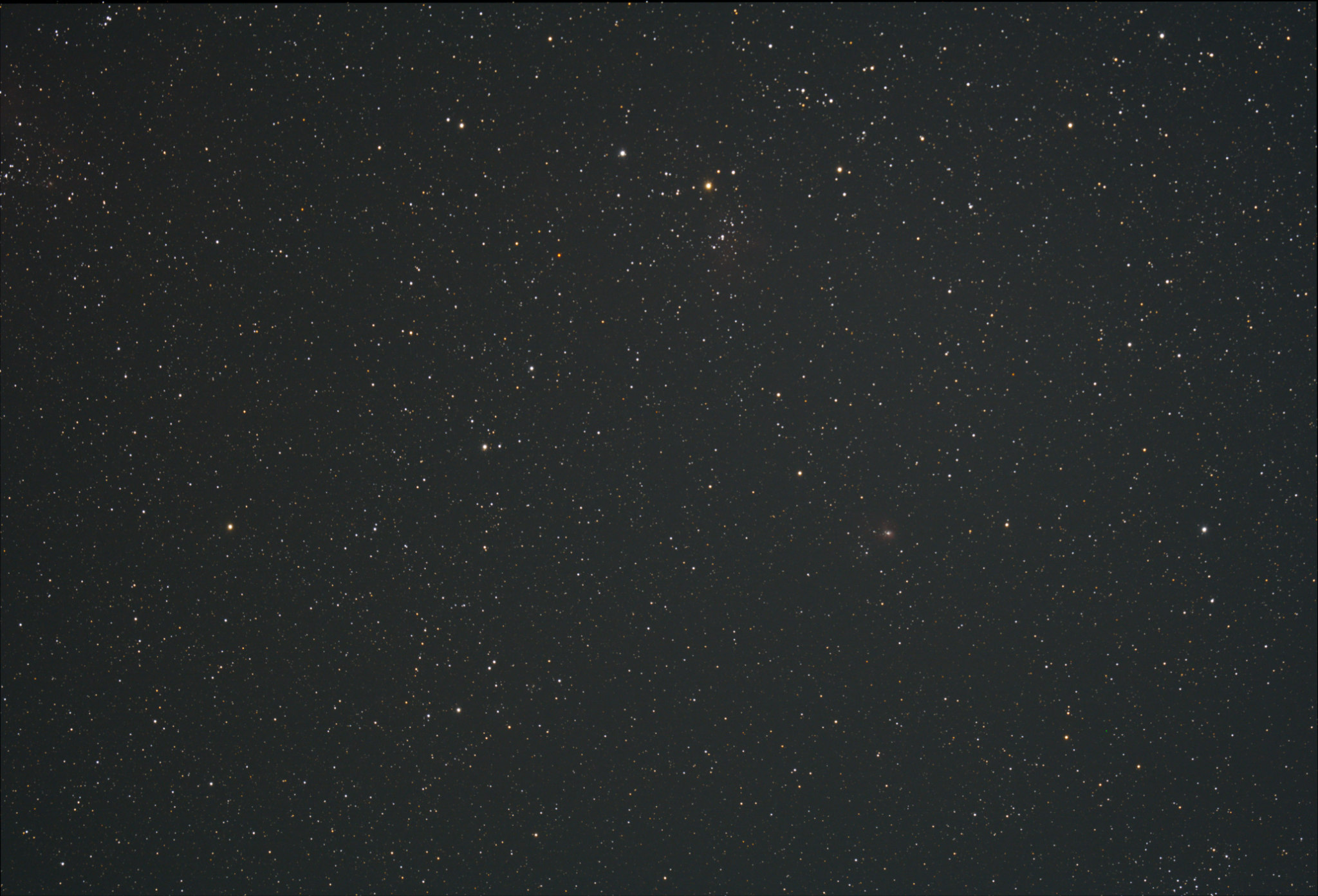

Message par turbojf » 25 oct. 2020, 22:56
Salut,
Le ciel vient de se dégager, alors j'en profite malgré la lueur de la lune et un vent assez présent.
Le Double Amas de Persée , en 42x8s, g=100, darks

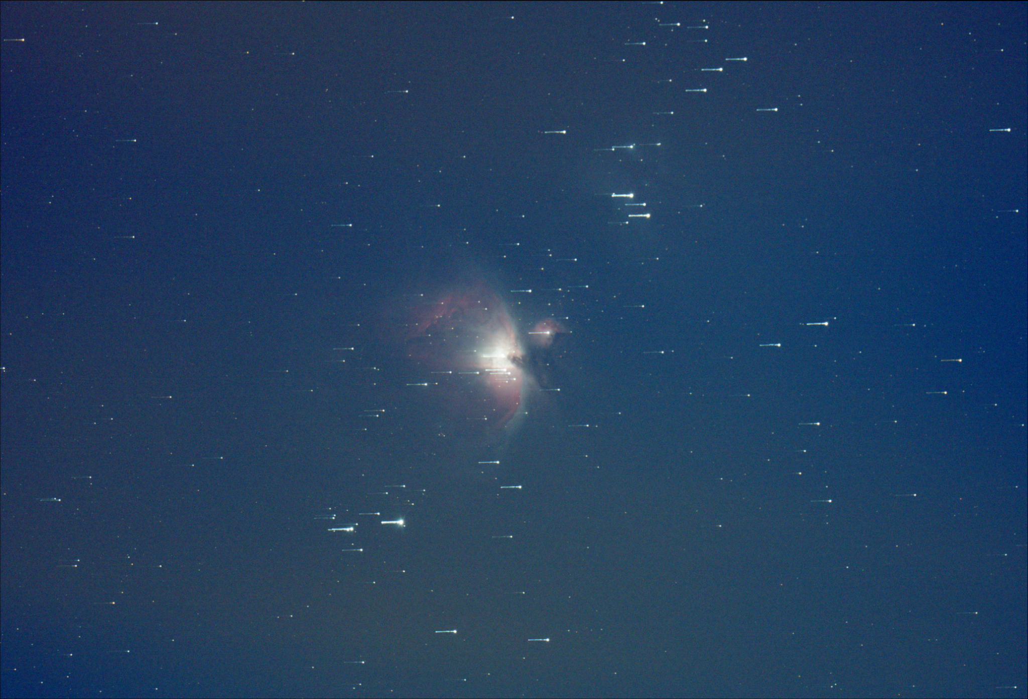

Message par turbojf » 26 oct. 2020, 18:36
Hier soir, après avoir raccroché avec @kawa et @John Mc Burn , je n'ai pas eu la force de faire un CROVA plus étoffé.
Alors j'ajoute ce que j'ai zappé, ici, l'intérêt de publier tout ceci est discutable tant les objets paraissent chétifs :
22:27, une piteuse M45 en 42x16s g100 darks, avec quelques trainées de rémanence visibles sur certaine étoiles. Merci le vent de S-O.
Nouveau: des darks réalisés avec prise en compte du black level, mesuré à 300. (voir tuto de @clouzot ici viewtopic.php?f=8&t=775
22:33, La nébuleuse de l'araignée IC417 en 6x16s, idem, je ne suis pas resté longtemps, trop de lune pour ce faible objet.
La Mouche NGC 1931 est plus facile à discerner car plus dense.
22:38, IC410 la nébuleuse du Têtard, une première pour moi, en 5*16s, idem, là aussi, ça ne sautait pas aux yeux dès les premières poses, alors j'ai rapidement passé mon chemin.
22:50, le double amas que vous avez vu ce matin.
23:16, IC1795 la tête de poisson en 25x30s, soit 750s au total, gain unitaire, darks
Des poses de 30s, si si, pour voir, pour info @Guimby & @kikich
Recentrée et retouchée, je vous présente Peggy la Cochonne!
23:40, IC405, en 20x16s (je ne suis pas resté longtemps à 30s :lol: )
Promptement améliorée ci-après:
Vers minuit, les nuages envahissent progressivement l'espace. La caméra d'ambiance me montre encore Orion, les pieds dans les arbres, M42 est jouable bien que le RASA se retrouve à 90° du vent, donc vulnérable.
Gain à 400/72000, 13 poses de 2s suffisent à montrer quelque chose, sans griller le cœur bien entendu. :ninja:
Un traitement Startools-DeNoise révèle l'homme qui court.
Saludos

Message par Petit Astro » 26 oct. 2020, 18:49
Sur la dernière M42, les étoiles courent avec l’homme :mrgreen:
